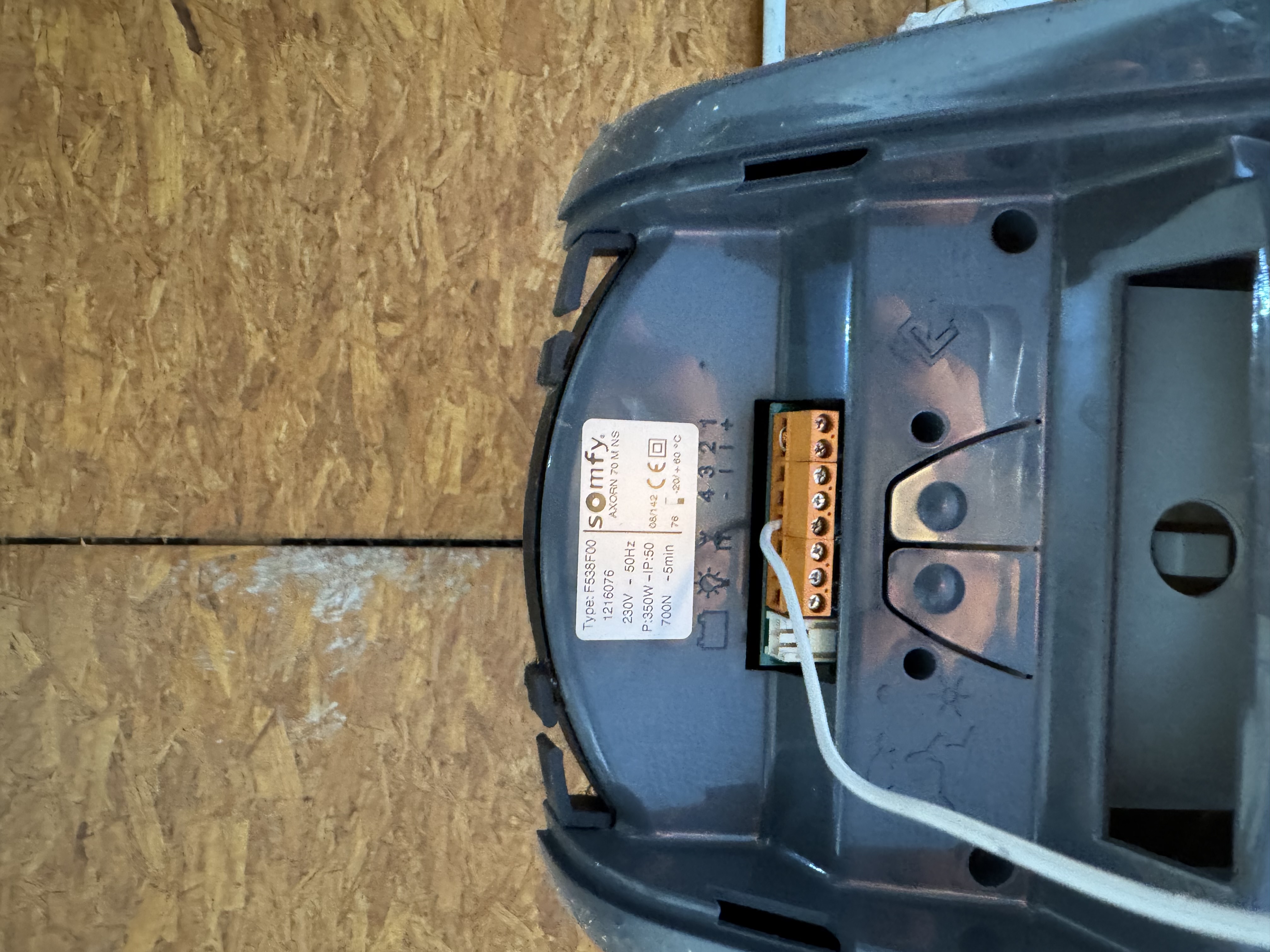

          &lt;div class=&quot;body-bd&quot;&gt;&lt;p&gt;Bonjour,&lt;br /&gt;Depuis 2 semaines déjà j’ai ma porte de garage qui n’obéit plus de manière inconditionnel.&lt;br /&gt; Quand j’actionne n’importe laquelle des télécommandes, elle ne s’ouvre ou se ferme pas. Mais ré fonctionne normalement au bout de 5 ou 15 minutes. Au préalable, je précise que j’ai changé toutes les piles des boîtiers.&lt;br /&gt;Cela peut très bien arriver à la première ouverture du matin.&lt;br /&gt;Quelqu’un a une idée ?&lt;br /&gt;Cordialement &lt;/p&gt;&lt;p&gt;Merci,&lt;/p&gt;&lt;/div&gt;

          &lt;div class=&quot;body-bd&quot;&gt;&lt;p&gt;Bonjour Coyote,&lt;br /&gt;Merci pour votre retour, mais vu la panne encore aléatoire, je crains que cela risque d’être compliqué de trouver une personne compétente pour une réparation.&lt;br /&gt;À moins que vous connaissiez quelqu’un ?&lt;br /&gt;Cordialement.&lt;/p&gt;&lt;/div&gt;

          &lt;div class=&quot;body-bd&quot;&gt;&lt;p&gt;Vu l&amp;#39;âge du moteur (17 ans) il ne peut s&amp;#39;agir que de la carte HS.&lt;br /&gt;Soit tenter une réparation soit changer le système complet.&lt;/p&gt;&lt;p&gt;Bonne journée à vous&lt;/p&gt;&lt;/div&gt;
