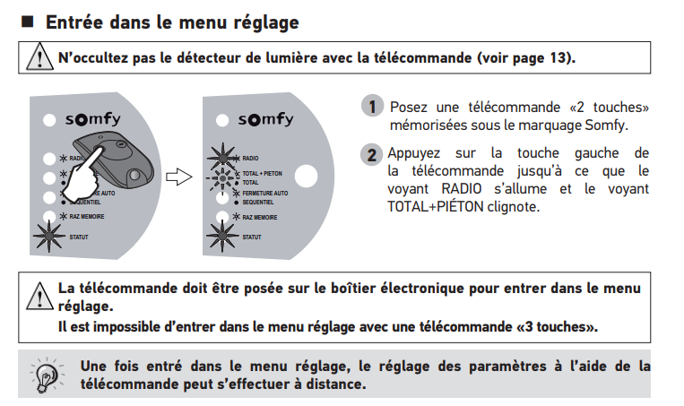

          &lt;div class=&quot;body-bd&quot;&gt;&lt;p&gt;Bonjour, lors de reprogrammation de 2 des 3 télécommandes qui sont en ma possession avec changement de pile, rien ni fait... j&amp;#39;ai effacé la programmation de ces télécommandes, pour repartir à zéro... le témoin de passage pièton ne s&amp;#39;allume même lors de ces reprogrammations... Merci de me répondre.&lt;br /&gt; (Moteurs  à bras GO AR4).&lt;/p&gt;&lt;/div&gt;

          &lt;div class=&quot;body-bd&quot;&gt;&lt;p&gt;Bonjour, j&amp;#39;ai fait tellement de tentatives que j&amp;#39;arrive à me demander si l&amp;#39;unité de commande n&amp;#39;a pas reçu ola foudre .... portail ouverture/fermeture à bras modèle GO AR4 acheté en juillet 2018, raison de la panne : impossibilité de reprogrammer à cause de ce voyant &amp;quot; passage piéton &amp;quot; ne s&amp;#39;éclairant plus... Autrement tout fonctionne, sauf qu&amp;#39;aussi la distance est réduite, ( plie bouton neuve ) qu&amp;#39;n pensez-vous?&lt;/p&gt;&lt;/div&gt;
          &lt;div class=&quot;body-bd&quot;&gt;&lt;p&gt;Bonjour&lt;/p&gt;&lt;p&gt;Pour entrer dans le menu réglage de cette référence, il faut impérativement poser la télécommande sur l&amp;#39;étiquette.&lt;/p&gt;&lt;/div&gt;
