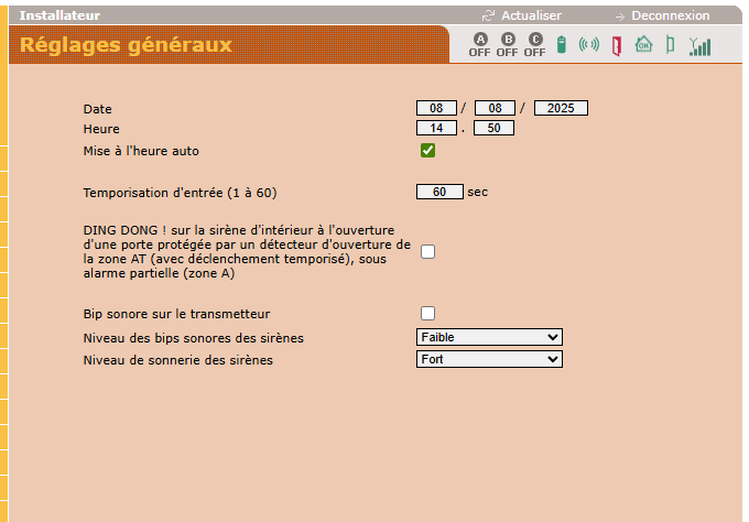

          &lt;div class=&quot;body-bd&quot;&gt;&lt;p&gt;Merci beaucoup pour votre retour. Pas d&amp;#39;amélioration avec la puissance des bips au maximum; du coup j&amp;#39;ai refait la procédure pour changer les piles de la sirène (ouverture/ fermeture) puisque c&amp;#39;est à la suite de cette manipulation que j&amp;#39;ai observé le problème des bips. Et depuis la puissance des bips est revenue à la normale ! Bonne continuation !&lt;/p&gt;&lt;/div&gt;

          &lt;div class=&quot;body-bd&quot;&gt;&lt;p&gt;Bonjour à tous, j&amp;#39;ai une alarme Protexial IO, et récemment j&amp;#39;ai changé les piles de la sirène extérieure (ça faisait un moment que je les avais changées et j&amp;#39;ai eu un message &amp;quot;piles faibles&amp;quot;). Depuis cette opération, lorsque j&amp;#39;active ou désactive l&amp;#39;alarme (depuis des télécommandes), la centrale bippe faiblement, on l&amp;#39;entend très difficilement de l&amp;#39;extérieur, du coup on ne sait pas si l&amp;#39;alarme a bien été activée / désactivée. Avant on l&amp;#39;entendait bien, je n&amp;#39;ai pas modifié les paramètres de l&amp;#39;alarme; juste changé les piles et effacé les défauts. Sauriez-vous comment faire pour que l&amp;#39;alarme bippe plus fort lorsqu&amp;#39;on la met en marche / désactive ? &lt;/p&gt;&lt;p&gt;Merci par avance pour votre aide, bonne journée, &lt;br /&gt;C.B.&lt;/p&gt;&lt;/div&gt;
          &lt;div class=&quot;body-bd&quot;&gt;&lt;p&gt;Bonjour Cécile&lt;/p&gt;&lt;p&gt;Connectez-vous sur la console pc en mode installateur et allez dans les &amp;quot;Réglages généraux&amp;quot;. Vérifiez la puissance des bips.&lt;/p&gt;&lt;p&gt;Bonne journée.&lt;/p&gt;&lt;/div&gt;
