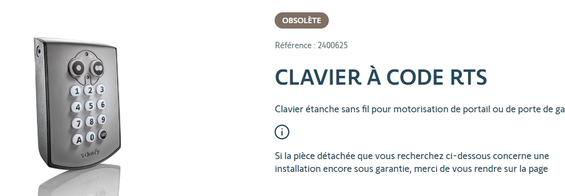

          &lt;div class=&quot;body-bd&quot;&gt;&lt;p&gt;Bonjour Quentin, j&amp;#39;ai réussi mais j&amp;#39;ai dû appeler l&amp;#39;assistance. En fait mon clavier n&amp;#39;était plus appairé. J&amp;#39;y avais bien pensé mais je n&amp;#39;avais pas trouvé la bonne procédure. Pour les télécommandes c&amp;#39;est bien plus simple. Même la faille qui m&amp;#39;a répondu avait un peu de mal mais maintenant ça marche à nouveau. Merci quand même !&lt;/p&gt;&lt;/div&gt;

          &lt;div class=&quot;body-bd&quot;&gt;&lt;p&gt;Bonjour, sur mon clavier à code les touches que j&amp;#39;utilise sont effacées ce qui fait qu&amp;#39;il est possible de trouver la combinaison. J&amp;#39;ai voulu changer le code. J&amp;#39;ai bien regardé la documentation mais je n&amp;#39;y arrive pas. J&amp;#39;ai essayé plusieurs manipulations sans succès. Quelqu&amp;#39;un peut-il me venir en aide ? &lt;br /&gt;Merci.&lt;/p&gt;&lt;/div&gt;
          &lt;div class=&quot;body-bd&quot;&gt;&lt;p&gt;Bonjour Daniel,&lt;/p&gt;&lt;p&gt;Il n&amp;#39;y a pas d&amp;#39;autres solutions, à part remplacer la pile si celle-ci est vide. Sinon, cela pourrait indiquer que votre clavier est défectueux.&lt;/p&gt;&lt;p&gt;Bonne journée,&lt;/p&gt;&lt;/div&gt;

          &lt;div class=&quot;body-bd&quot;&gt;&lt;p&gt;Bonjour Quentin, merci pour la réponse mais effectivement j&amp;#39;ai essayé cette manipulation et ça ne fonctionne pas.&lt;/p&gt;&lt;/div&gt;

          &lt;div class=&quot;body-bd&quot;&gt;&lt;p&gt;Bonjour Daniel,&lt;/p&gt;&lt;p&gt;Avez-vous essayé de maintenir le bouton ADR enfoncé pendant 10 secondes afin de réinitialiser le clavier ?&lt;/p&gt;&lt;p&gt;Cela vous permettra de revenir au code par défaut, qui est le suivant : 000000. Vous devrez ensuite réappairer le clavier à votre motorisation.&lt;/p&gt;&lt;p&gt;Bonne journée,&lt;/p&gt;&lt;/div&gt;
