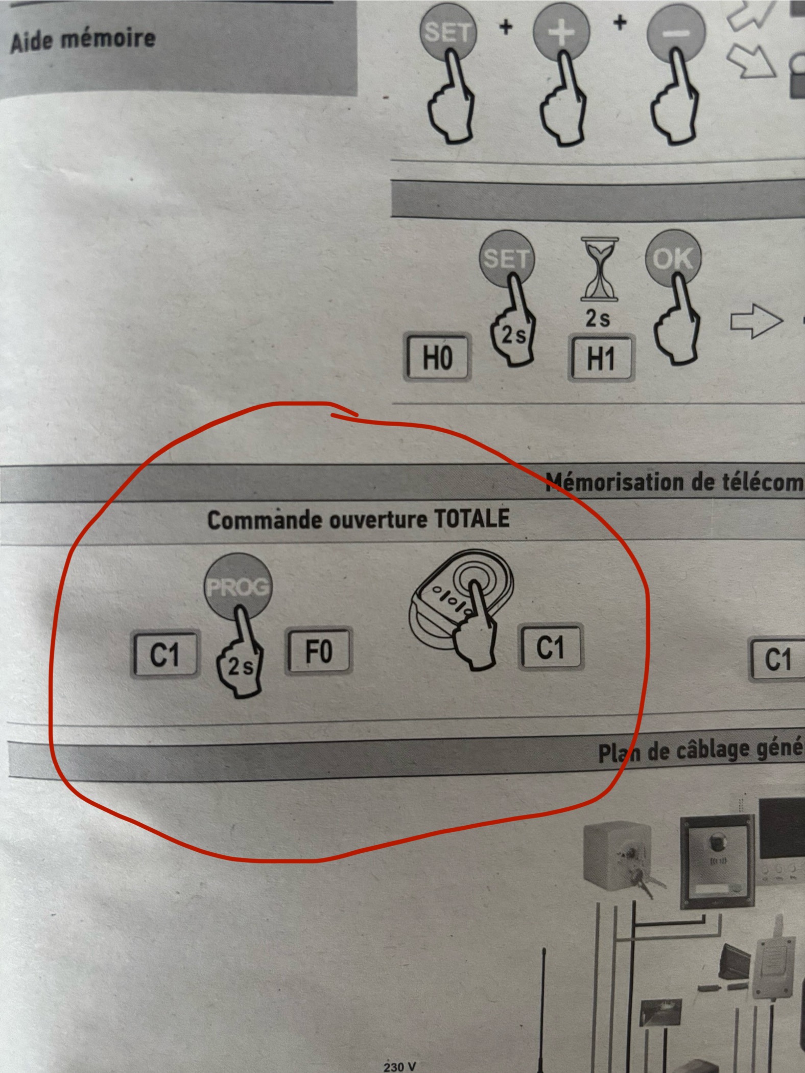

          &lt;div class=&quot;body-bd&quot;&gt;&lt;p&gt;Si je me trompe pas de mémoire c’est rts&lt;/p&gt;&lt;/div&gt;

          &lt;div class=&quot;body-bd&quot;&gt;&lt;p&gt;Votre Elixo, il est en RTS ou IO ?&lt;/p&gt;&lt;/div&gt;

          &lt;div class=&quot;body-bd&quot;&gt;&lt;p&gt;Bonjour, nous faisons la procédure qu’il y a sur le livre&lt;br /&gt;Ça affiche bien F0 et quand on appuie sur le bouton de la télécommande ça ne passe jamais sur C1, et le voyant de la télécommande est rouge&lt;/p&gt;&lt;/div&gt;
