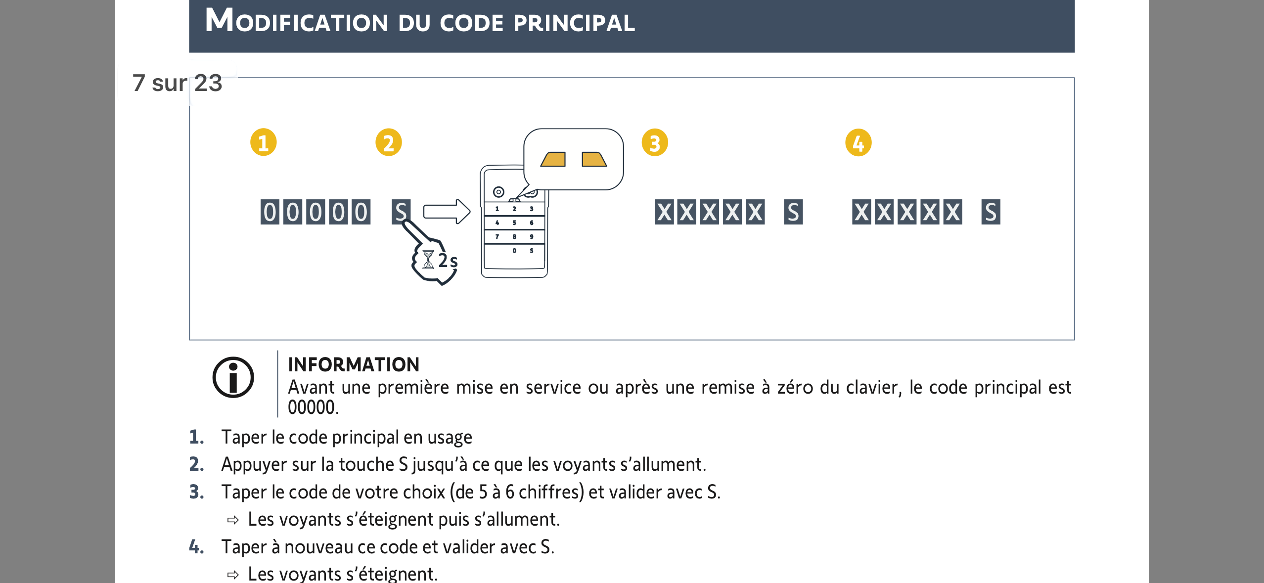

          &lt;div class=&quot;body-bd&quot;&gt;&lt;p&gt;Bonjour,&lt;/p&gt;&lt;p&gt;J&amp;#39;essaye d&amp;#39;associer mon moteur Elixio 500 smart io à un keypad 2 io que je viens d&amp;#39;acquérir.&lt;br /&gt;Dans la doc du keypad, il est indiqué d&amp;#39;appuyer sur &amp;quot;Prog&amp;quot; sur le moteur, puis de saisir le code de sécurité, ce qui n&amp;#39;est pas possible.&lt;br /&gt;Je n&amp;#39;ai rien trouvé parmi les documentations qui me permette de le faire.&lt;/p&gt;&lt;p&gt;Merci par avance pour votre aide.&lt;br /&gt;Atxeco&lt;/p&gt;&lt;/div&gt;
          &lt;div class=&quot;body-bd&quot;&gt;&lt;p&gt;Je vous invite à lire la notice pour la mise en service et notamment la configuration du code initial…&lt;/p&gt;&lt;p&gt;&lt;a href=&quot;https://asset.somfy.com/Document/8f0a2255-9346-4be2-9196-60eefc73e1c3_5164954B_KEYPAD%202%20io%20INSTALLATION-FR.pdf&quot; rel=&quot;nofollow&quot;&gt;https://asset.somfy.com/Document/8f0a2255-9346-4be2-9196-...&lt;/a&gt;&lt;/p&gt;&lt;/div&gt;

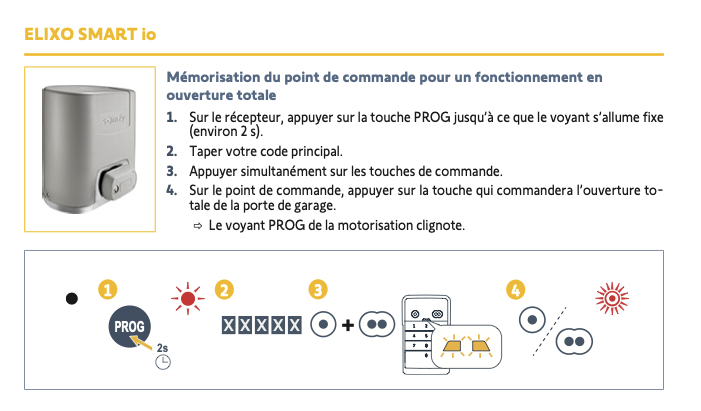

          &lt;div class=&quot;body-bd&quot;&gt;&lt;p&gt;bonjour,&lt;/p&gt;&lt;p&gt;en quoi c&amp;#39;est pas possible de taper le code de sécurité principal sur le clavier ? &lt;br /&gt;la notice est pourtant très clair sur les manips à réaliser.&lt;/p&gt;&lt;/div&gt;
