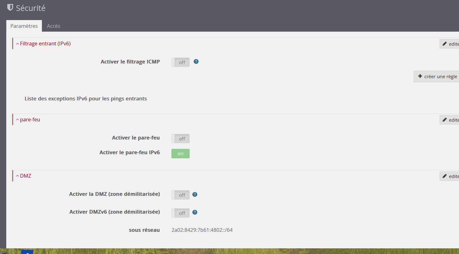

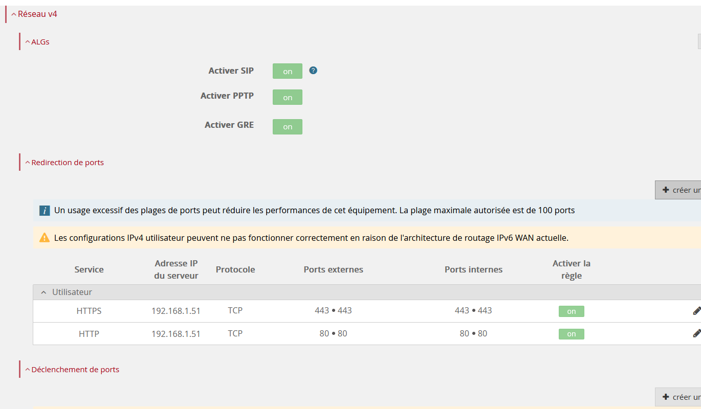

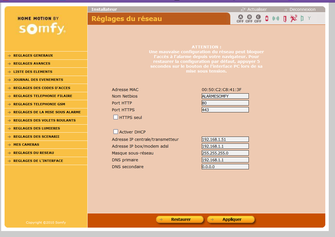

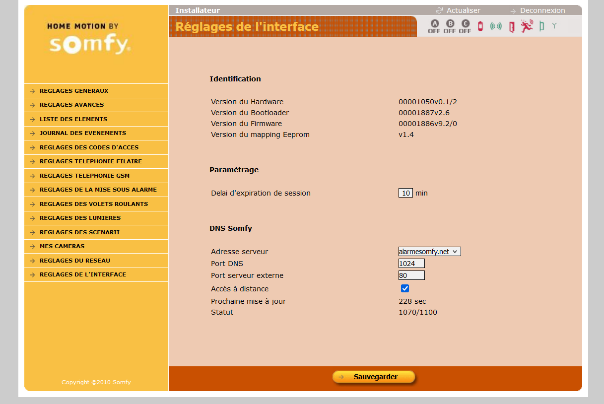

          &lt;div class=&quot;body-bd&quot;&gt;&lt;p&gt;Bonjour,&lt;/p&gt;&lt;p&gt;SUite au passage à la fibre impossible de connecter ma protexiom.&lt;br /&gt;Je vous ai mis les screenshot de la centrale et de la box.&lt;br /&gt;J&amp;#39;ai ouvert les ports mais rien n&amp;#39;y fait....En vous remerciant par avance pour votre aide.&lt;br /&gt;Cordialement&lt;/p&gt;&lt;p&gt;Christian&lt;/p&gt;&lt;/div&gt;

          &lt;div class=&quot;body-bd&quot;&gt;&lt;p&gt;Bonjour Christian&lt;br /&gt;C&amp;#39;est normal, SFR donne par défaut une IP V6 et la Protexiom ne fonctionne qu&amp;#39;en IP V4&lt;br /&gt;Il faut demander a SFR de vous remettre en IP V4&lt;/p&gt;&lt;p&gt;Sinon ci joint le Retex qui  donne tous les Abaqus pour connectez avec les nouvelles box internet&lt;br /&gt;&lt;a title=&quot;Retex Acces extérieur Protexiom Protexial&quot; href=&quot;https://forum.somfy.fr/questions/3517831-retex-acces-exterieur-protexiom-protexial&quot;&gt;https://forum.somfy.fr/questions/3517831-retex-acces-exterieur-protexiom-protexial&lt;/a&gt;&lt;/p&gt;&lt;/div&gt;
