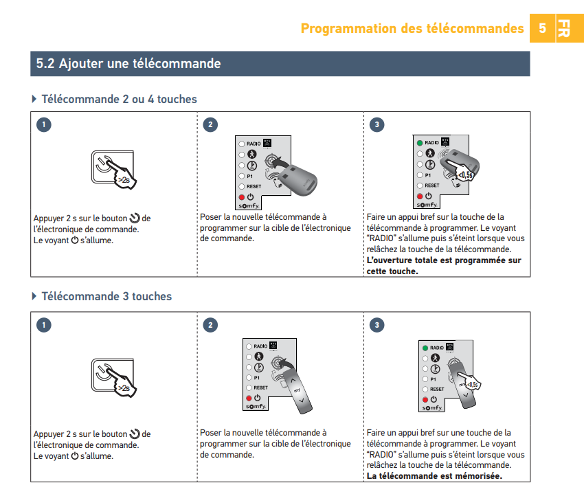

          &lt;div class=&quot;body-bd&quot;&gt;&lt;p&gt;Bonjour et merci pour les informations, tout est ok !&lt;br /&gt;Installation terminée.&lt;/p&gt;&lt;/div&gt;

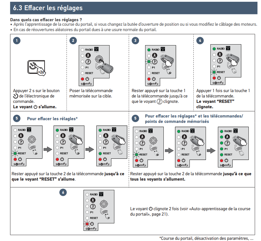

          &lt;div class=&quot;body-bd&quot;&gt;&lt;p&gt;Bonjour,&lt;br /&gt;Petit problème lors de la mise en service. &lt;br /&gt;En effet lorsque j’ai voulu commencer la première étape de l’apprentissage pour le réglage de butée M1 c’est bloqué ayant oublié de retirer une cale…. Et j’ai impression que le moteur a enregistré ce mouvement car maintenant je n’est que M2 qui veut s’ouvrir. &lt;br /&gt;Comment faire ? &lt;br /&gt;J’ai essayé de réinitialiser mais visiblement cela ne fonctionne pas mieux &lt;/p&gt;&lt;p&gt;Merci, pour vos retours. &lt;/p&gt;&lt;p&gt;Mathieu&lt;/p&gt;&lt;/div&gt;

          &lt;div class=&quot;body-bd&quot;&gt;&lt;p&gt;Bonsoir,&lt;br /&gt;Merci pour votre réponse Jean Luc, j’ai essayé mais je pense avoir fait une mauvaise manipulation car la télécommande n’envoie visiblement plus de signal au boîtier ! Je pense l’avoir désinstaller ! &lt;br /&gt;Savez vous comment faire pour la réactiver ? &lt;br /&gt;Merci. &lt;br /&gt;Mathieu&lt;/p&gt;&lt;/div&gt;
          &lt;div class=&quot;body-bd&quot;&gt;&lt;p&gt;Bonjour&lt;/p&gt;&lt;p&gt;Cette photo devrait vous aider.&lt;/p&gt;&lt;/div&gt;
