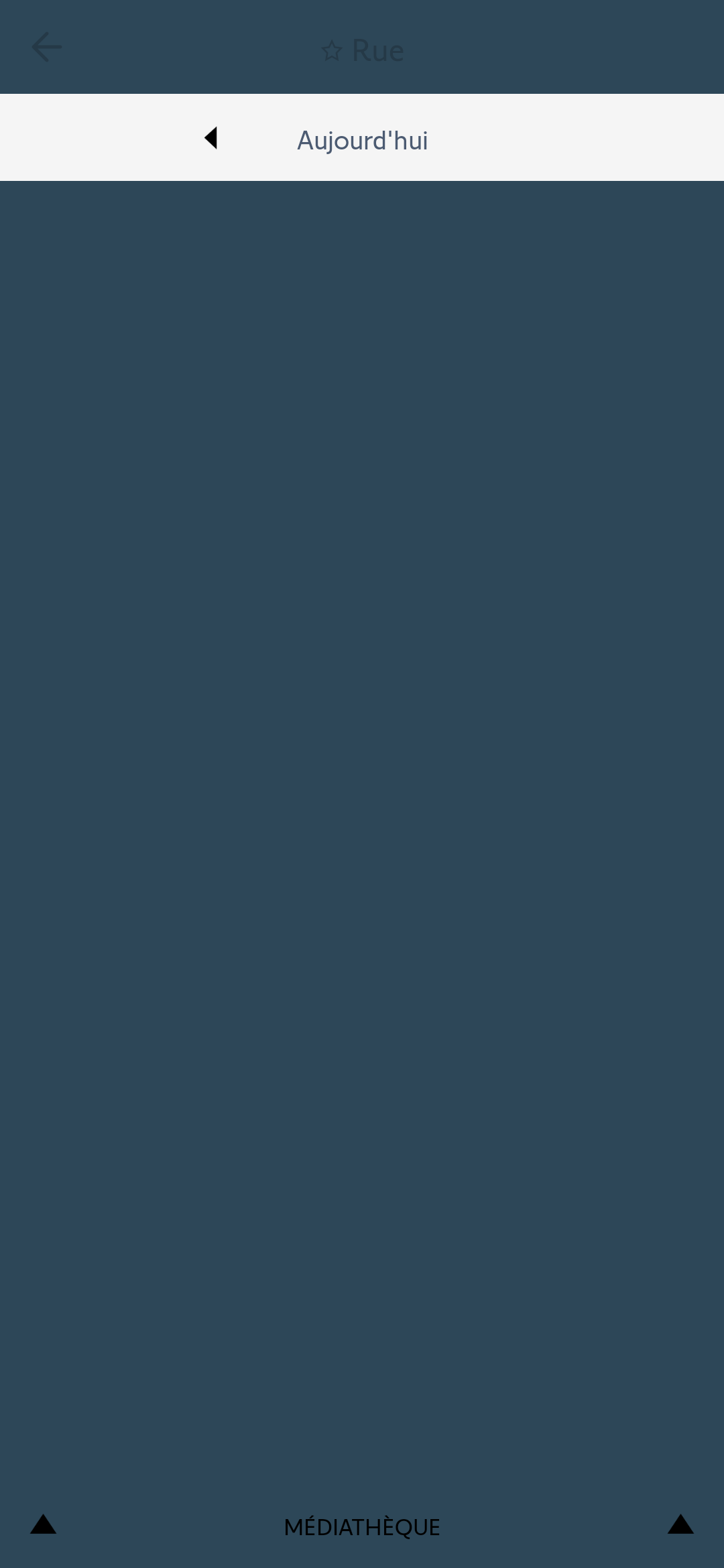

          &lt;div class=&quot;body-bd&quot;&gt;&lt;p&gt;Bonjour jakcy m&lt;br /&gt;Merci pour ta réponse sa marche j&amp;#39;ai retrouvé mes caméras&lt;/p&gt;&lt;/div&gt;

          &lt;div class=&quot;body-bd&quot;&gt;&lt;p&gt;Bonjour &lt;br /&gt;Sur tahoma switch quand je me connecte à mes caméra l&amp;#39;écran est tout bleu &lt;/p&gt;&lt;p&gt;Merci,&lt;/p&gt;&lt;/div&gt;
          &lt;div class=&quot;body-bd&quot;&gt;&lt;p&gt;Bonjour Jean&lt;br /&gt;Sur l&amp;#39;application Tahoma by Somfy aller dans&lt;br /&gt;.../Mes autres passerelles&lt;br /&gt;Sélectionner Somfy et supprimez la.&lt;/p&gt;&lt;p&gt;Refaite l&amp;#39;appairage avec Somfy Protect.&lt;/p&gt;&lt;/div&gt;
