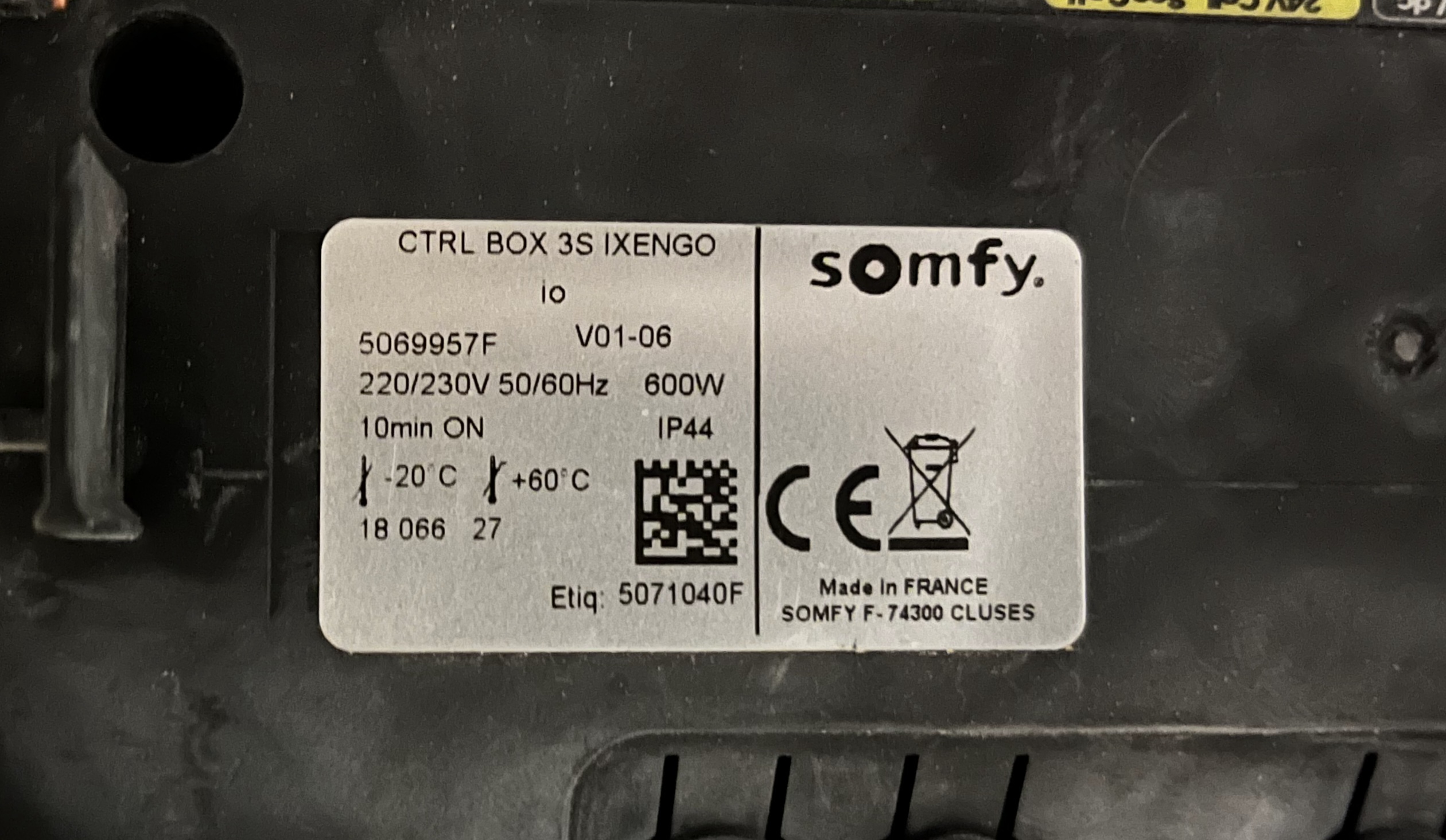

          &lt;div class=&quot;body-bd&quot;&gt;&lt;p&gt;Bonjour,&lt;br /&gt;L&amp;#39;appareil à 7 ans.&lt;br /&gt;J&amp;#39;ai retrouvé un ancien post sur le forum y a 6 ans, j&amp;#39;avais déjà sollicité le forum. &lt;br /&gt;Le dysfonctionnement vient peut être encore de la ? &lt;/p&gt;&lt;p&gt;&lt;a title=&quot;Cellule photoélectrique ne fonctionne plus depuis un orage ?&quot; href=&quot;https://forum.somfy.fr/questions/2106465-cellule-photoelectrique-fonctionne-orage&quot;&gt;https://forum.somfy.fr/questions/2106465-cellule-photoelectrique-fonctionne-orage&lt;/a&gt;&lt;/p&gt;&lt;p&gt;Merci pour les réponses&lt;/p&gt;&lt;/div&gt;

          &lt;div class=&quot;body-bd&quot;&gt;&lt;p&gt;Bonjour,&lt;/p&gt;&lt;p&gt;Quel est l&amp;#39;âge de l&amp;#39;appareil ?&lt;/p&gt;&lt;p&gt;Pouvez-vous montrer des photos du boîtier électronique et son étiquette ?&lt;/p&gt;&lt;p&gt;&lt;a href=&quot;https://forum.somfy.fr/users/6899912&quot; rel=&quot;nofollow&quot;&gt;https://forum.somfy.fr/users/6899912&lt;/a&gt;&lt;/p&gt;&lt;/div&gt;
