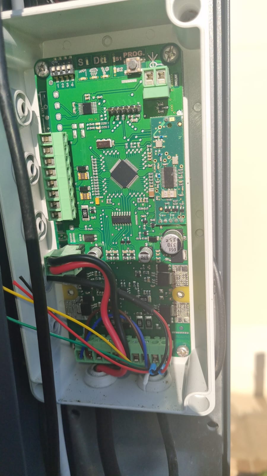

          &lt;div class=&quot;body-bd&quot;&gt;&lt;p&gt;Bonjour,&lt;br /&gt;J&amp;#39;ai des soucis pour retrouver le nom exact du récepteur (cf. photo). Le système de pilotage a déjà 7 ans. La télécommande  est une Telis 16 RTS. &lt;br /&gt;Pour la lumière, le système est HLG-240H.&lt;br /&gt;Restant à disposition.&lt;br /&gt;Bonne fin de journée,&lt;br /&gt;Jean-Pierre&lt;/p&gt;&lt;/div&gt;
