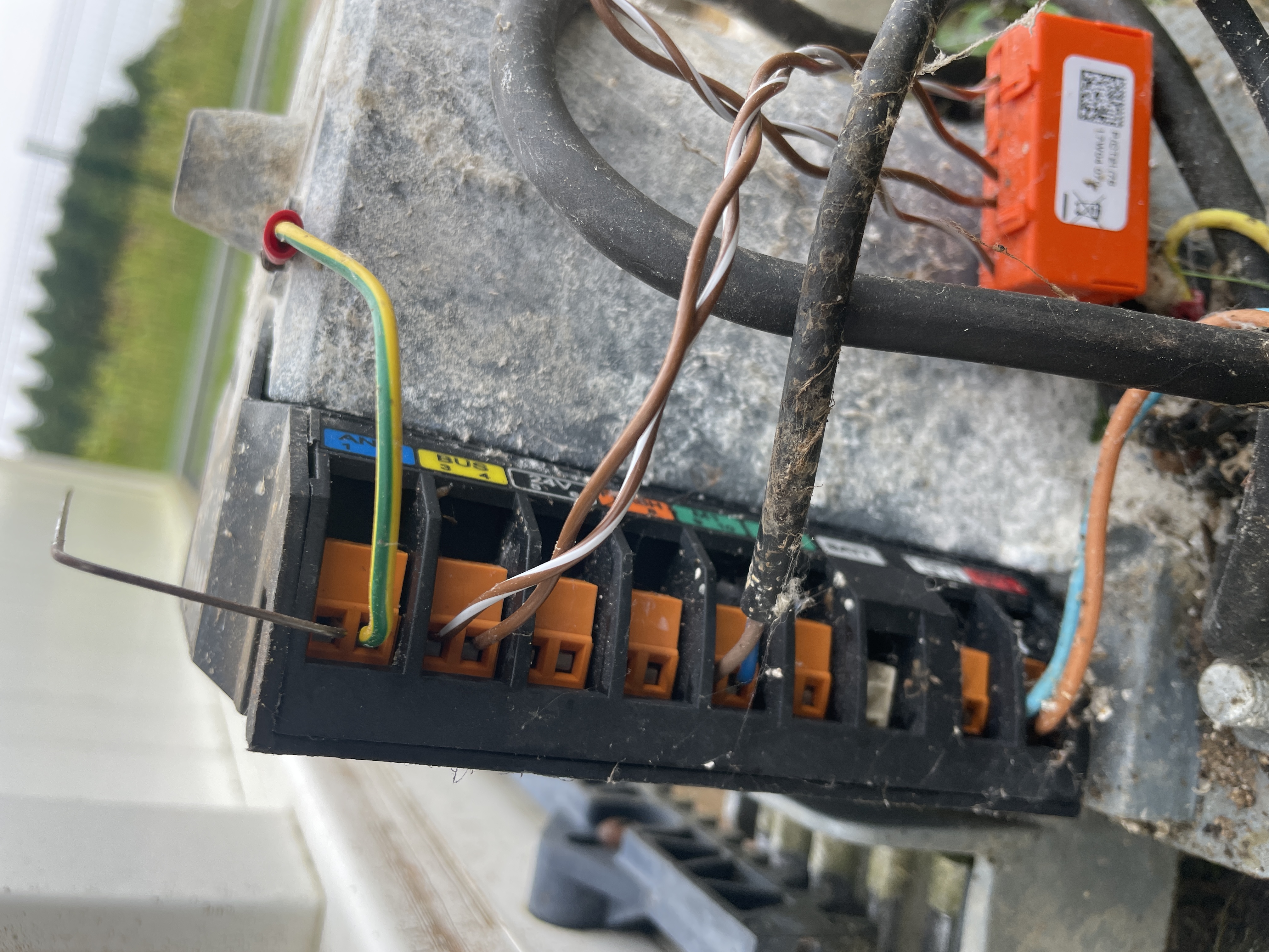

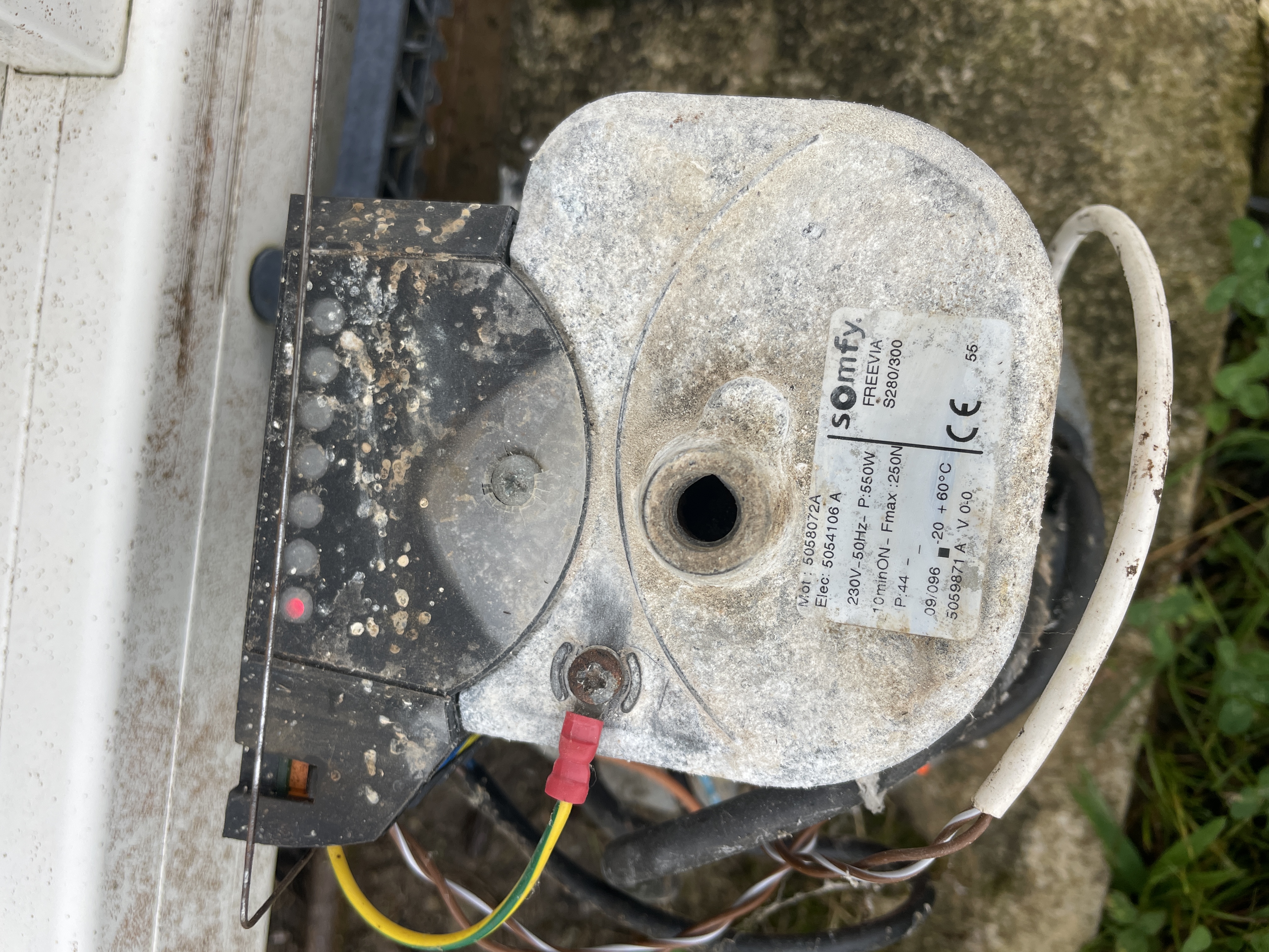

          &lt;div class=&quot;body-bd&quot;&gt;&lt;p&gt;Bonjour,&lt;br /&gt;Même après avoir changé la pile de la télécommande , le portail ne s&amp;#39;ouvre que lorsque le boitier est très prés du boitier moteur.&lt;br /&gt;J&amp;#39;ai vérifier les connections de l&amp;#39;antenne dans le boitier , le problème persiste.&lt;br /&gt;Merci pour vos retours&lt;/p&gt;&lt;p&gt;Merci,&lt;/p&gt;&lt;/div&gt;
          &lt;div class=&quot;body-bd&quot;&gt;&lt;p&gt;Bonjour,&lt;/p&gt;&lt;p&gt;Ne touchez pas à l&amp;#39;antenne , c&amp;#39;est une antenne d&amp;#39;origine en fil d&amp;#39;acier livrée  avec certains boîtiers.&lt;/p&gt;&lt;p&gt;Le boîtier est certainement tout simplement défectueux et/ou envahi de petites bêtes.&lt;br /&gt;Cela ne l&amp;#39;empêche peut-être pas d&amp;#39;être réparable à moindre coût et repartir pour quelques années encore.&lt;/p&gt;&lt;p&gt;Par contre, le pignon est complètement décalé de la crémaillère et rongé au max !&lt;br /&gt;Pour faire durer encore, il faudra repousser le bloc moteur pour faire rentrer le pignon sous la crémaillère afin de le faire travailler sur sa zone en bon état.&lt;/p&gt;&lt;p&gt;Le réglage du jeu de 1 à 2 mm devra être réglé sur toute la longueur de la crémaillère.&lt;/p&gt;&lt;p&gt;Pour analyse et réparation du boîtier, faites un message à l&amp;#39;adresse de contact indiquée en cliquant sur mon nom.&lt;/p&gt;&lt;/div&gt;
          &lt;div class=&quot;body-bd&quot;&gt;&lt;p&gt;Retirez l&amp;#39;antenne rigide et placez à la place un fil électrique de 2.5mm et de 20cm.&lt;br /&gt;Retirez le fil de terre sous l&amp;#39;antenne.&lt;/p&gt;&lt;p&gt;Si pas de résultat, alors boitier HS.&lt;/p&gt;&lt;/div&gt;
          &lt;div class=&quot;body-bd&quot;&gt;&lt;p&gt;C&amp;#39;est un moteur de 2009 qui n&amp;#39;a jamais été entretenu.&lt;br /&gt;Solide Somfy !&lt;/p&gt;&lt;p&gt;C&amp;#39;est la 1ère fois que je vois une antenne rigide sur un boitier BUS ?&lt;/p&gt;&lt;p&gt;En tout cas vu l&amp;#39;état il ne fait aucun doute que le boitier est défectueux.&lt;/p&gt;&lt;p&gt;Si vous souhaitez remettre ce moteur en bon état, il faudra vérifier l&amp;#39;état interne (graisse, rouille, etc).&lt;br /&gt;Puis bien nettoyer et étancher au silicone tous les orifices (trous de fixation, passages de câbles, capot, etc...)&lt;br /&gt;Débrayez le moteur et vérifiez sur toute la longueur que l&amp;#39;écart pignon/crémaillère soit de 2mm (contrôle annuel).&lt;/p&gt;&lt;p&gt;Quant tout est ok vous aurez le choix de changer le boitier ou de faire une réparation de l&amp;#39;actuel.&lt;/p&gt;&lt;p&gt;Bonne journée à vous&lt;/p&gt;&lt;/div&gt;

          &lt;div class=&quot;body-bd&quot;&gt;&lt;p&gt;Bonjour &lt;br /&gt;Merci pour votre réponse rapide .&lt;br /&gt;Ci-joint les photos&lt;br /&gt;Bonne journée&lt;/p&gt;&lt;/div&gt;

          &lt;div class=&quot;body-bd&quot;&gt;&lt;p&gt;La carte est en défaut.&lt;br /&gt;Quel âge le boitier ? Posez une photo de son étiquette et vue sur les raccordements.&lt;/p&gt;&lt;p&gt;Bonne soirée à vous&lt;/p&gt;&lt;/div&gt;
