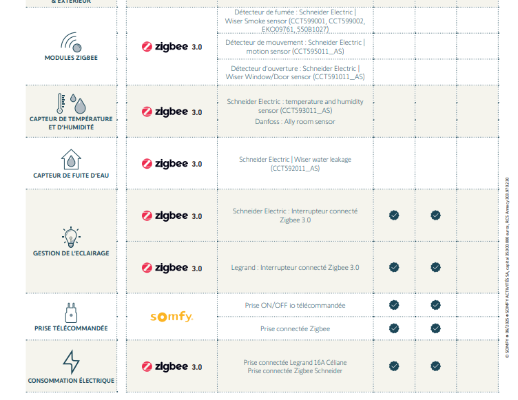

          &lt;div class=&quot;body-bd&quot;&gt;&lt;p&gt;Bonjour,&lt;/p&gt;&lt;p&gt;Je possède la tahoma switch avec la dernière mise à jour de juin. Selon la liste &lt;a href=&quot;https://assets3.keepeek.com/medias/domain7918/_permalinks/SEO/media75513/somfy-solution-connectee-box-liste-compatibilites-tahoma.pdf&quot; rel=&quot;nofollow&quot;&gt;https://assets3.keepeek.com/medias/domain7918/_permalinks...&lt;/a&gt;, il existe à minima des interrupteurs chez Legrand ou Schneider compatibles en ZigBee.&lt;/p&gt;&lt;p&gt;Ma question : cela nécessite-t-il un pont supplémentaire ? (type prise control Legrand). Si oui, je ne comprends pas le fait d&amp;#39;avoir deux produits listés différents (Céline with Netatmo et interrupteurs).&lt;/p&gt;&lt;p&gt;Je cherche en effet à éviter un &amp;quot;pont&amp;quot; supplémentaire et utiliser le protocole zigbee natif&lt;/p&gt;&lt;p&gt;(chez Legrand ou autre)&lt;/p&gt;&lt;p&gt;D&amp;#39;avance, merci pour votre aide&lt;/p&gt;&lt;p&gt;Merci,&lt;/p&gt;&lt;/div&gt;

          &lt;div class=&quot;body-bd&quot;&gt;&lt;p&gt;Bonjour Jacky&lt;/p&gt;&lt;p&gt;Et merci pour votre réponse rapide. &lt;br /&gt;Le neutre est très embêtant car j’ai vérifié et pas de neutre à proximité. &lt;/p&gt;&lt;p&gt;Quelles autres options ? Soit dans une autre game ou … tant pis… avec un pont ?&lt;/p&gt;&lt;/div&gt;

          &lt;div class=&quot;body-bd&quot;&gt;&lt;p&gt;Bonjour Bertrand&lt;/p&gt;&lt;p&gt;Tous ce qui est de marque Schneider dans la liste de compatibilité fonctionne directement avec la Switch.&lt;/p&gt;&lt;p&gt;Sans neutre dans l&amp;#39;interrupteur vous ne pouvez pas installer le matériel.&lt;/p&gt;&lt;/div&gt;

          &lt;div class=&quot;body-bd&quot;&gt;&lt;p&gt;précision : interrupteur sans neutre&lt;/p&gt;&lt;p&gt;Merci&lt;/p&gt;&lt;/div&gt;
