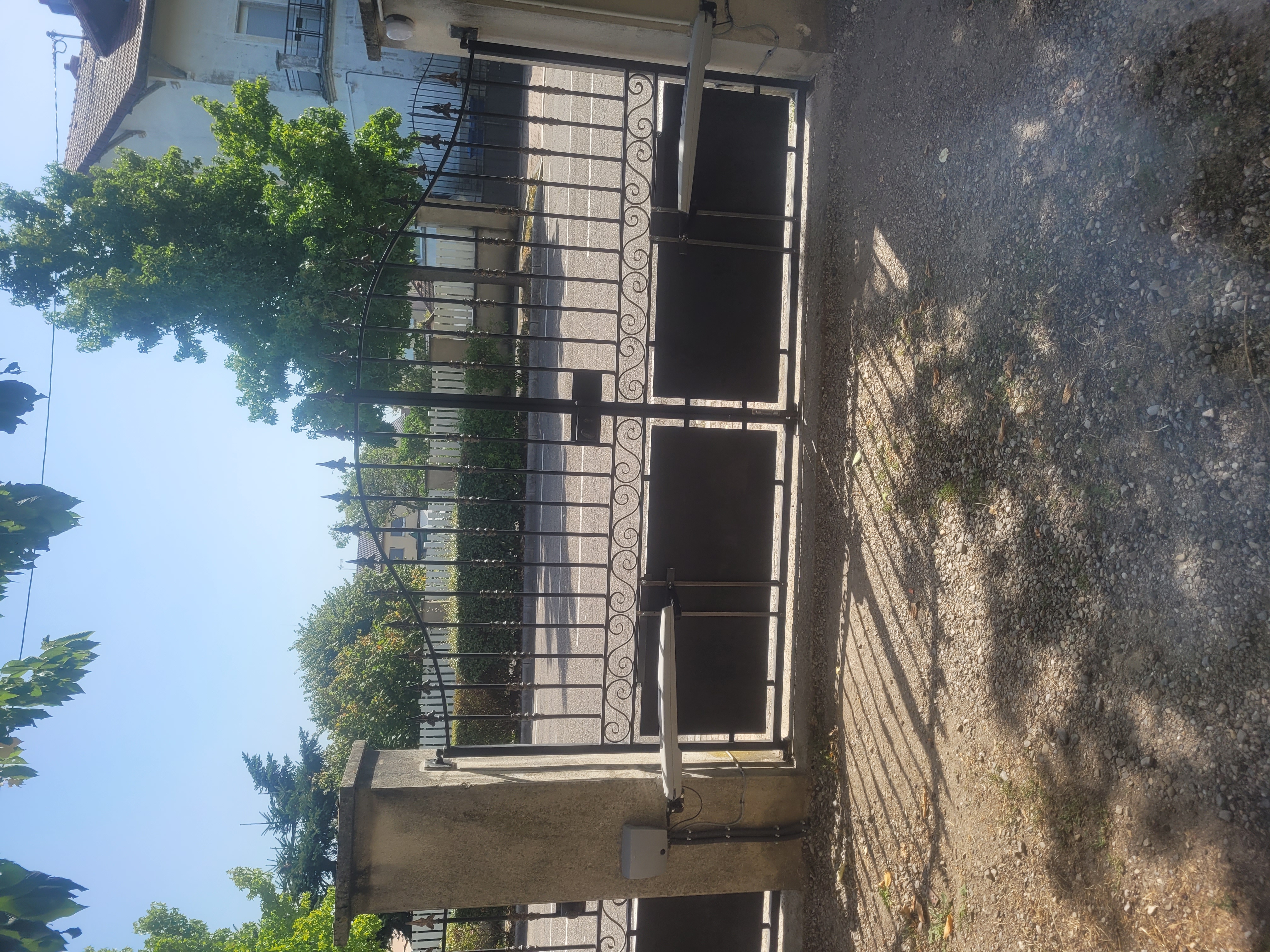

          &lt;div class=&quot;body-bd&quot;&gt;&lt;p&gt;Je vais donc me rabattre sur une motorisation à bras merci pour tout ces renseignements, quand à lexavia je vais essayé de le revendre&lt;/p&gt;&lt;/div&gt;

          &lt;div class=&quot;body-bd&quot;&gt;&lt;p&gt;Ca cà ne m&amp;#39;étonne pas des vendeurs de cette enseigne !!! Ils n&amp;#39;y connaisse rien ! Preuve en est....&lt;/p&gt;&lt;p&gt;Tous moteurs à bras conviendra vu que le portail est largement ajouré, vous avez le choix ici &lt;a href=&quot;https://boutique.somfy.fr/portails/moteur-portail/moteur-portail-battant.html&quot; rel=&quot;nofollow&quot;&gt;https://boutique.somfy.fr/portails/moteur-portail/moteur-...&lt;/a&gt;&lt;br /&gt;Lockyvia et Elvovia fonctionnent sur le même principe, lisez bien tous les documents sur la fiche article et surtout la notice pour le respect des repères sur les bras.&lt;/p&gt;&lt;p&gt;Qu&amp;#39;allez vous faire du Exavia ?&lt;/p&gt;&lt;/div&gt;

          &lt;div class=&quot;body-bd&quot;&gt;&lt;p&gt;Oui je sais j ai fait une erreur et je me doute que il ne sera pas repris,je l ai acheté chez leroy merlin en donnant toutes les cotes, le vendeur m&amp;#39;a dit aucuns problème ! Bon voilà il y a plus grave,je voudrais savoir ci un modèle à bras est spécifique à ma configuration ? Avez-vous un modèle précis à me recommander ?&lt;/p&gt;&lt;/div&gt;

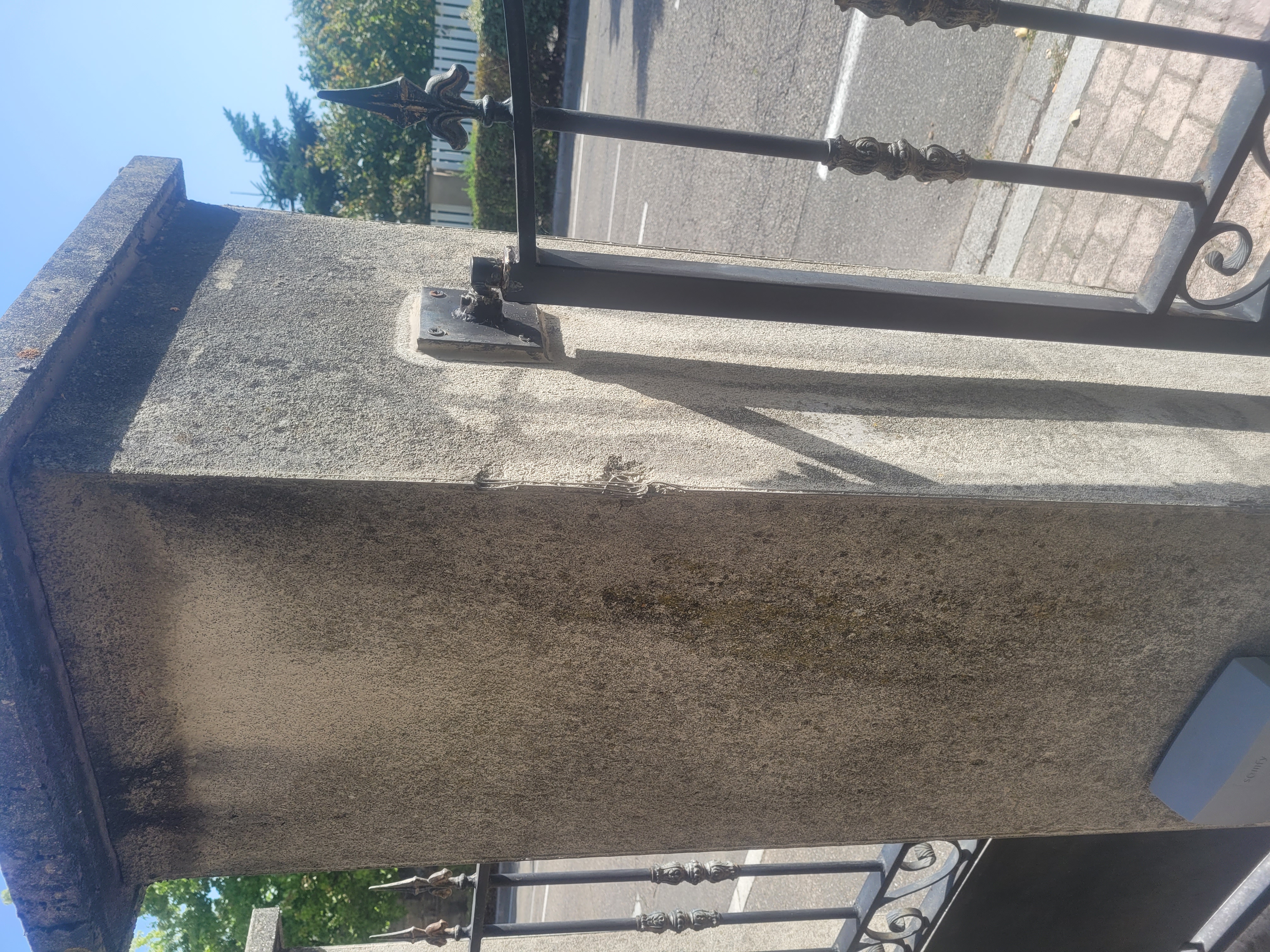

          &lt;div class=&quot;body-bd&quot;&gt;&lt;p&gt;Oui, un moteur à bras conviendrait car A maxi = 25cm.&lt;br /&gt;De plus vous avez largement la place pour en poser un.&lt;/p&gt;&lt;p&gt;Mais Somfy ne vous reprendra pas cet Exavia car posé, donc plus en état de vente neuf.&lt;/p&gt;&lt;p&gt;Je dis souvent sur ce forum qu&amp;#39;on est pas là uniquement pour aider et dépanner, mais aussi et surtout pour conseils avant achat.&lt;br /&gt;Franchement vous auriez dû nous poser la question avant achat.&lt;/p&gt;&lt;p&gt;Bonne journée&lt;/p&gt;&lt;/div&gt;

          &lt;div class=&quot;body-bd&quot;&gt;&lt;p&gt;En fait pour être franc je n ai pas trop compris ce disque et je me suis dit que ça ne peut que fonctionner &lt;br /&gt;Dite moi ci une motorisation somfy à bras serait plus adaptée&lt;/p&gt;&lt;/div&gt;

          &lt;div class=&quot;body-bd&quot;&gt;&lt;p&gt;Cette méthode ne compense rien du tout !&lt;br /&gt;C&amp;#39;est une niche de 4 cm dans les piliers qui compenseraient.&lt;/p&gt;&lt;p&gt;Mais c&amp;#39;est tellement plus facile, et surtout avec ce type de gonds, de déplacer le portail.&lt;br /&gt;Ca vous permettrait même de varier la cote A pour obtenir une plus large ouverture si besoin.&lt;br /&gt;De plus, creuser proprement deux niches vous prendrait 5 fois plus de temps et d&amp;#39;efforts que le déplacement.&lt;/p&gt;&lt;p&gt;Mais bon, c&amp;#39;est vous que ca regarde....&lt;/p&gt;&lt;p&gt;Vous ne m&amp;#39;avez toujours pas répondu à ma question ? Pourquoi avoir posé le moteur alors que le disque indiquait clairement que vous étiez en hors domaine ?&lt;/p&gt;&lt;/div&gt;

          &lt;div class=&quot;body-bd&quot;&gt;&lt;p&gt;Et je met une cale derrière les supports des vantaux pour compenser les 4 centimètres ?&lt;/p&gt;&lt;/div&gt;

          &lt;div class=&quot;body-bd&quot;&gt;&lt;p&gt;Ce fonctionnement erratique est normal vu que la pose est hors domaine.&lt;br /&gt;Je vous informe que dans ces conditions les vis sans fin finiront par se vriller à court terme et la garantie de 5 ans est caduque de plein droit.&lt;/p&gt;&lt;p&gt;La seule solution consistera à déplacer le portail pour obtenir une cote A &amp;lt; 20cm.&lt;/p&gt;&lt;p&gt;Je ne comprends pas pourquoi vous l&amp;#39;avez posé alors que le disque fourni indique bien une cote A maxi de 20cm ?&lt;/p&gt;&lt;p&gt;Bonne journée&lt;/p&gt;&lt;/div&gt;

          &lt;div class=&quot;body-bd&quot;&gt;&lt;p&gt;Oui ça fonctionne, c est juste à la fermeture, au début des accoup jusqu&amp;#39;à mi parcour ensuite c est normal jusqu&amp;#39;à la fermeture&lt;/p&gt;&lt;/div&gt;

          &lt;div class=&quot;body-bd&quot;&gt;&lt;p&gt;Ils sont posés ? Est-ce qu&amp;#39;il fonctionne correctement ?&lt;/p&gt;&lt;/div&gt;

          &lt;div class=&quot;body-bd&quot;&gt;&lt;p&gt;Bonjour, voici les photos&lt;/p&gt;&lt;/div&gt;
