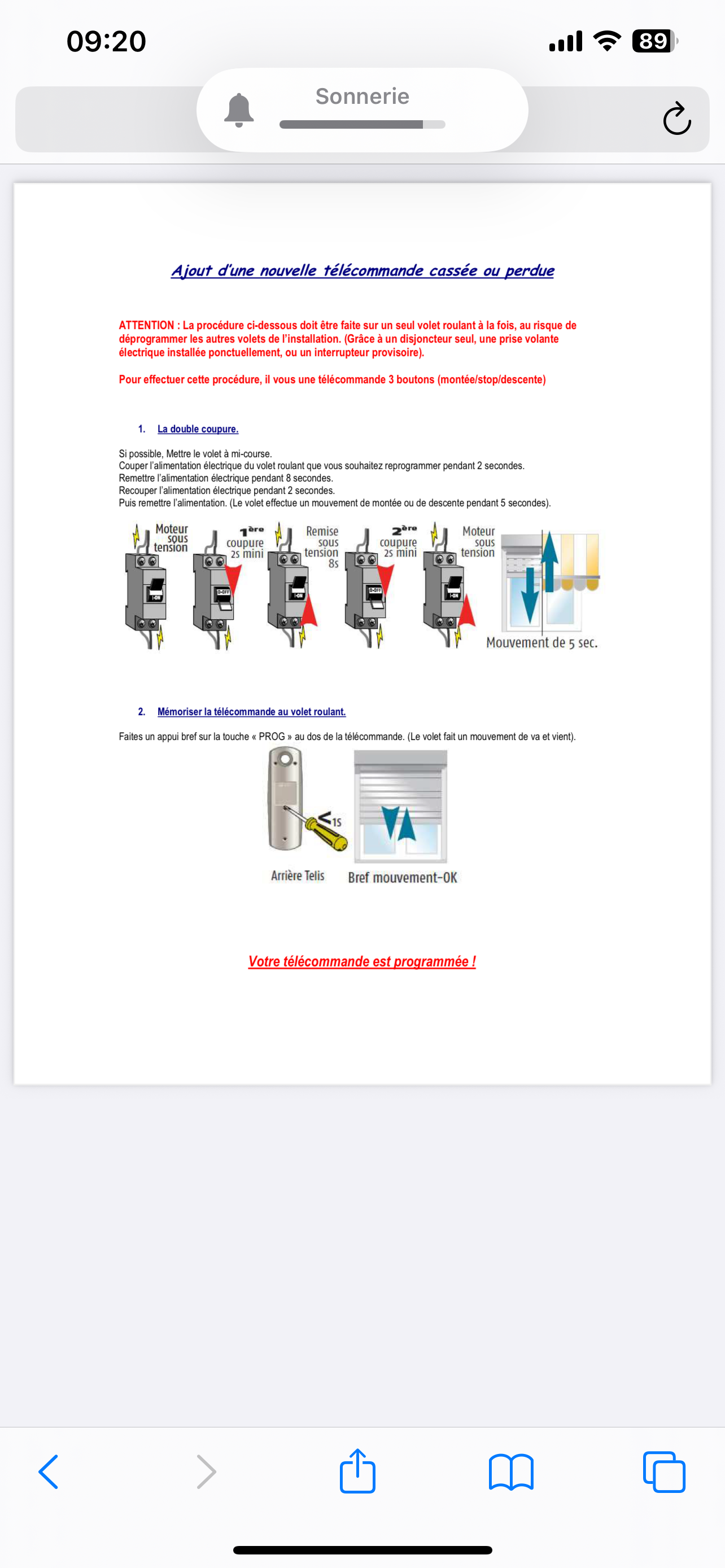

          &lt;div class=&quot;body-bd&quot;&gt;&lt;p&gt;Re bonjour et désolée pour mon post. J’ai enfin réussi et j’ai compris ce qui n’allait pas (fichier joint)&lt;br /&gt;Tout fonctionne &lt;br /&gt;Bonne journée&lt;/p&gt;&lt;/div&gt;

          &lt;div class=&quot;body-bd&quot;&gt;&lt;p&gt;Bonjour,&lt;br /&gt;Je viens d’acheter une télécommande Situo 1 Rts Pure pour mon volet électrique car j’ai perdu ma Telis 1 RTS pure.&lt;br /&gt;Pour appairer ma nouvelle télécommande à mon volet électrique, j’ai suivi le début de la procédure, à savoir : &lt;br /&gt;déconnecter le volet roulant du secteur 2 sec. puis rebrancher&lt;br /&gt;déconnecter 8 secondes puis rebrancher&lt;br /&gt;déconnecter 2 secondes et rebrancher&lt;br /&gt;Malheureusement le volet n’a fait aucun mouvement&lt;br /&gt;Pouvez-vous m’aider à résoudre mon problème ?&lt;br /&gt;Merci à vous pour votre aide.&lt;br /&gt;Bonne journée&lt;/p&gt;&lt;/div&gt;
