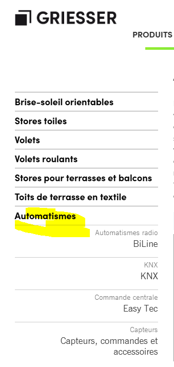

          &lt;div class=&quot;body-bd&quot;&gt;&lt;p&gt;Bonjour à tous&lt;/p&gt;&lt;p&gt;Griesser France m&amp;#39;a confirmé qu&amp;#39;on pouvait piloter les solozip par la box Tahoma.&lt;/p&gt;&lt;p&gt;Ils équipent en effet très souvent ces protections solaires de moteurs Somfy commandés par protocole I/O.&lt;/p&gt;&lt;p&gt;Bonne soirée&lt;/p&gt;&lt;/div&gt;

          &lt;div class=&quot;body-bd&quot;&gt;&lt;p&gt;Merci&lt;/p&gt;&lt;p&gt;Je leur fait une demande.&lt;br /&gt;Si j’obtiens une réponse, je la mettrai ici pour la communauté.&lt;/p&gt;&lt;p&gt;Bonne journée&lt;/p&gt;&lt;/div&gt;

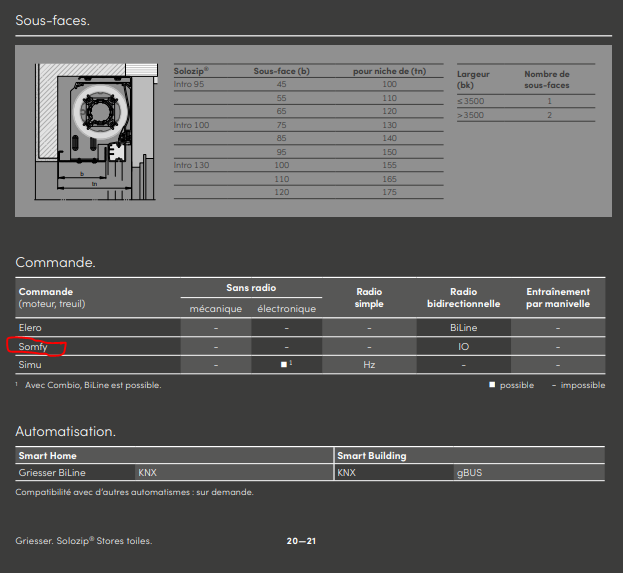

          &lt;div class=&quot;body-bd&quot;&gt;&lt;p&gt;Bonjour,&lt;/p&gt;&lt;p&gt;Mon architecte me propose des stores toile extérieurs SoloZip de la marque Griesser.&lt;br /&gt;Quelle serait la motorisation Somfy compatible avec ce produit et qui me permettrait de les commander par Tahoma Switch?&lt;/p&gt;&lt;p&gt;Merci d&amp;#39;avance&lt;/p&gt;&lt;p&gt;Renaud&lt;/p&gt;&lt;/div&gt;
          &lt;div class=&quot;body-bd&quot;&gt;&lt;p&gt;Perso je ne sais pas interpréter leur tableau.&lt;/p&gt;&lt;p&gt;Il faut leur demandé en direct.&lt;/p&gt;&lt;/div&gt;
          &lt;div class=&quot;body-bd&quot;&gt;&lt;p&gt;Ben non, c&amp;#39;est bien mentionné &amp;quot;Somfy impossible&amp;quot;.&lt;br /&gt;Mais le mieux comme le dit Jacky est de contacter directement la marque qui vous renseignera avec précision.&lt;/p&gt;&lt;p&gt;Bonne journée&lt;/p&gt;&lt;/div&gt;
  <title>Réponse de Renaud</title>
  <dc:creator>Renaud</dc:creator>
          &lt;div class=&quot;body-bd&quot;&gt;&lt;p&gt;Avec le fichier, cette fois, désolé...&lt;/p&gt;&lt;p&gt;Merci pour vos réponses rapides.&lt;/p&gt;&lt;p&gt;J&amp;#39;ai trouvé dans la documentation Griesser une référence à de la motorisation Somfy (Voir page 20-21 du document ci-joint, tableau &amp;quot;Commande&amp;quot;). Dons a priori c&amp;#39;est possible, mais pas de détails sur le moteur Somfy hormis qu&amp;#39;il est commandé en radio bi directionnelle IO.&lt;/p&gt;&lt;p&gt;Peut-être qu quelqu&amp;#39;un du forum a plus d’information voire une expérience d&amp;#39;utilisation.&lt;/p&gt;&lt;p&gt;Merci d&amp;#39;avance.&lt;/p&gt;&lt;p&gt;Renaud&lt;/p&gt;&lt;/div&gt;
          &lt;div class=&quot;body-bd&quot;&gt;&lt;p&gt;Bonjour Jacky M, bonjour Coyote,&lt;/p&gt;&lt;p&gt;Merci pour vos réponses rapides.&lt;/p&gt;&lt;p&gt;J&amp;#39;ai trouvé dans la documentation Griesser une référence à de la motorisation Somfy (Voir page 20-21 du document ci-joint, tableau &amp;quot;Commande&amp;quot;). Dons a priori c&amp;#39;est possible, mais pas de détails sur le moteur Somfy hormis qu&amp;#39;il est commandé en radio bi directionnelle IO.&lt;/p&gt;&lt;p&gt;Peut-être qu quelqu&amp;#39;un du forum a plus d’information voire une expérience d&amp;#39;utilisation.&lt;/p&gt;&lt;p&gt;Merci d&amp;#39;avance.&lt;/p&gt;&lt;p&gt;Renaud&lt;/p&gt;&lt;/div&gt;
          &lt;div class=&quot;body-bd&quot;&gt;&lt;p&gt;Non pas de Somfy dans cette marque qui s&amp;#39;isole de la domotique par son propre système.&lt;br /&gt;Donc gestion + capteurs indépendant de tous autres systèmes.&lt;br /&gt;C&amp;#39;est couillon parce que l&amp;#39;interconnexion ne pourra jamais se faire avec un autre équipement tel VR ou Velus, etc....&lt;/p&gt;&lt;p&gt;Bonne journée à vous&lt;/p&gt;&lt;/div&gt;
          &lt;div class=&quot;body-bd&quot;&gt;&lt;p&gt;Bonjour Renaud&lt;/p&gt;&lt;p&gt;C&amp;#39;est à la marque  Griesser qu&amp;#39;il faut demandé s&amp;#39;ils sont compatible avec les motorisations Somfy.&lt;br /&gt;Sur le site de la marque visiblement ils ne proposent pas du Somfy&lt;br /&gt;&lt;a href=&quot;https://www.griesser.fr/fr/produits/automatismes/&quot; rel=&quot;nofollow&quot;&gt;https://www.griesser.fr/fr/produits/automatismes/&lt;/a&gt;&lt;/p&gt;&lt;/div&gt;
