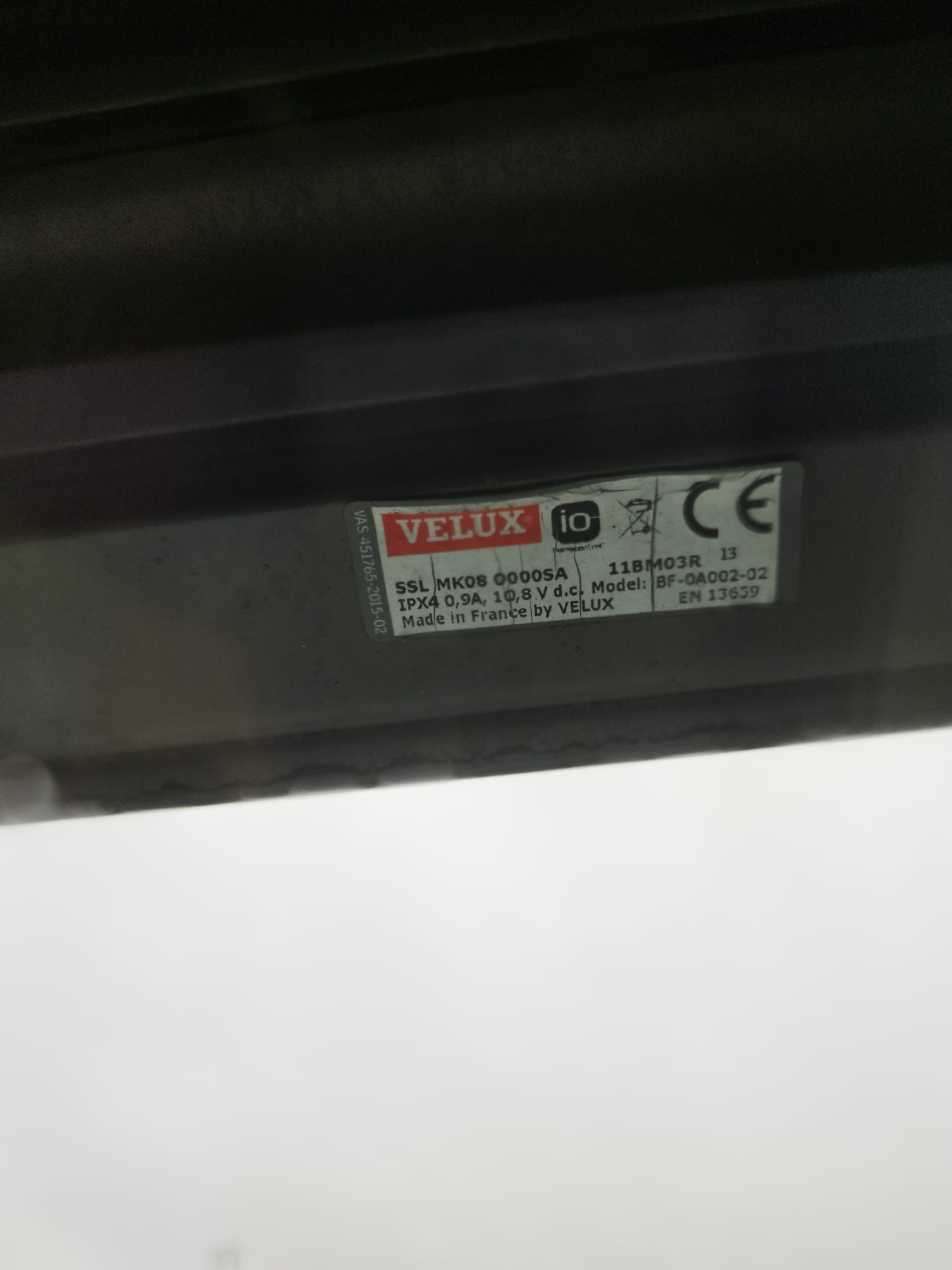

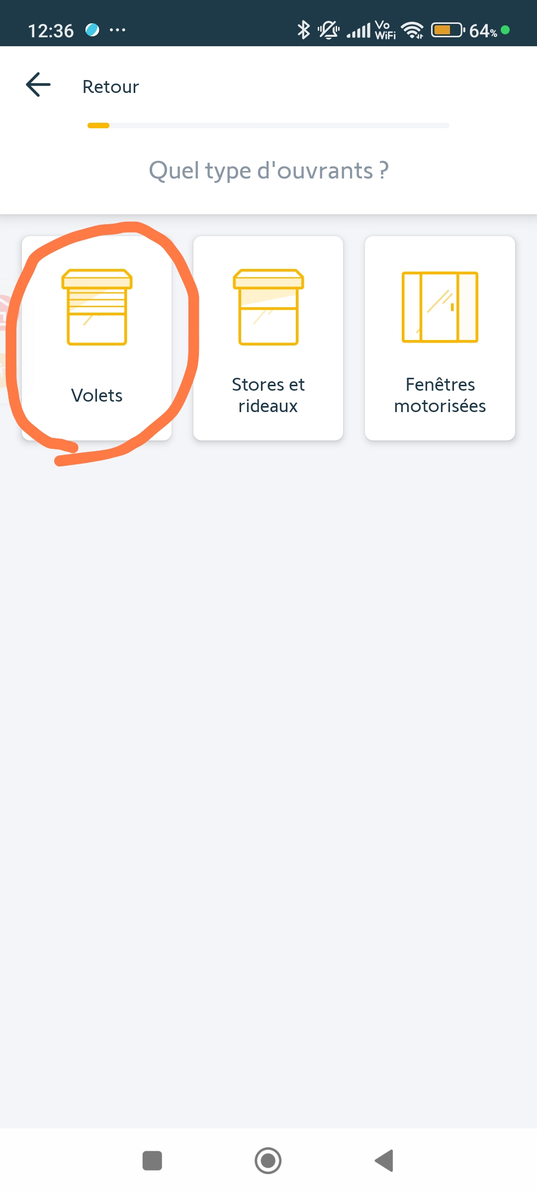

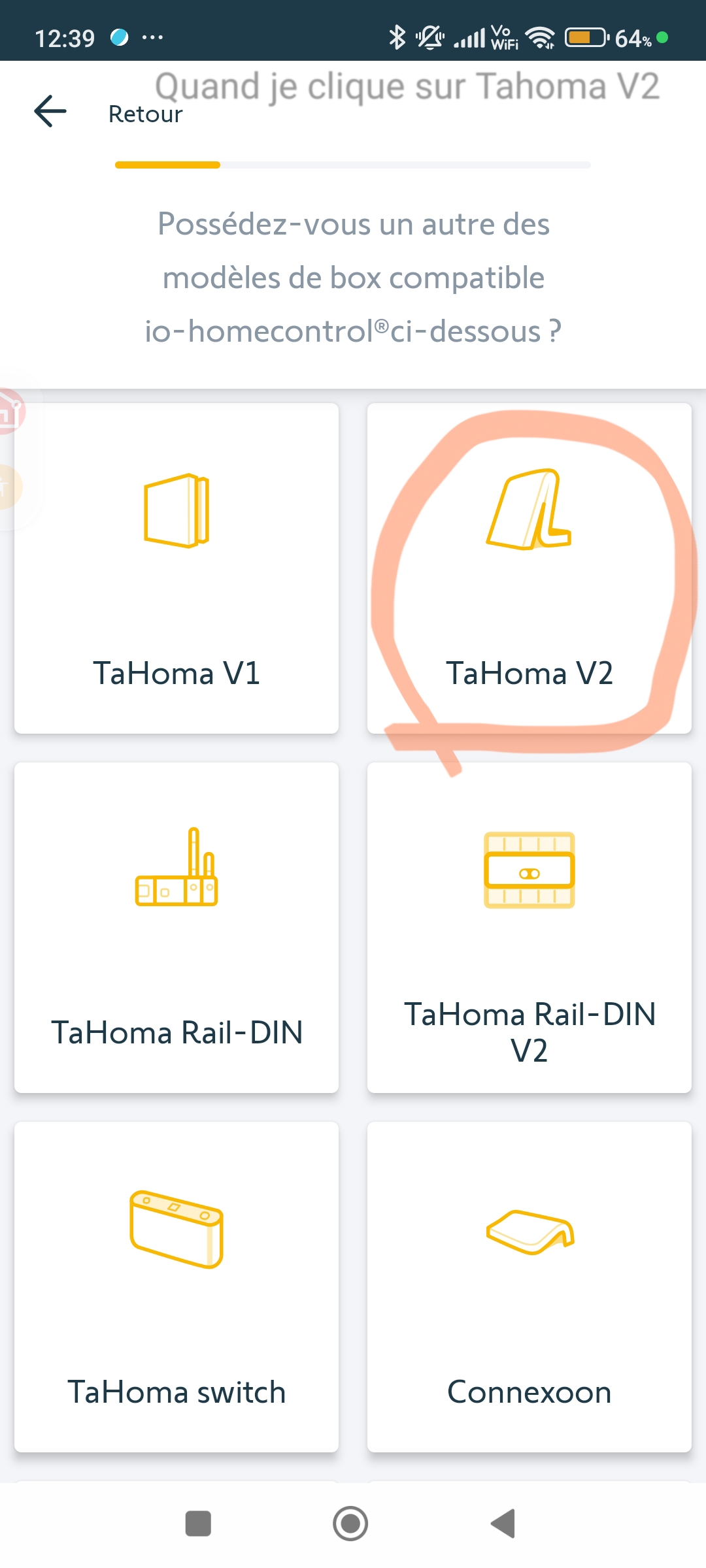

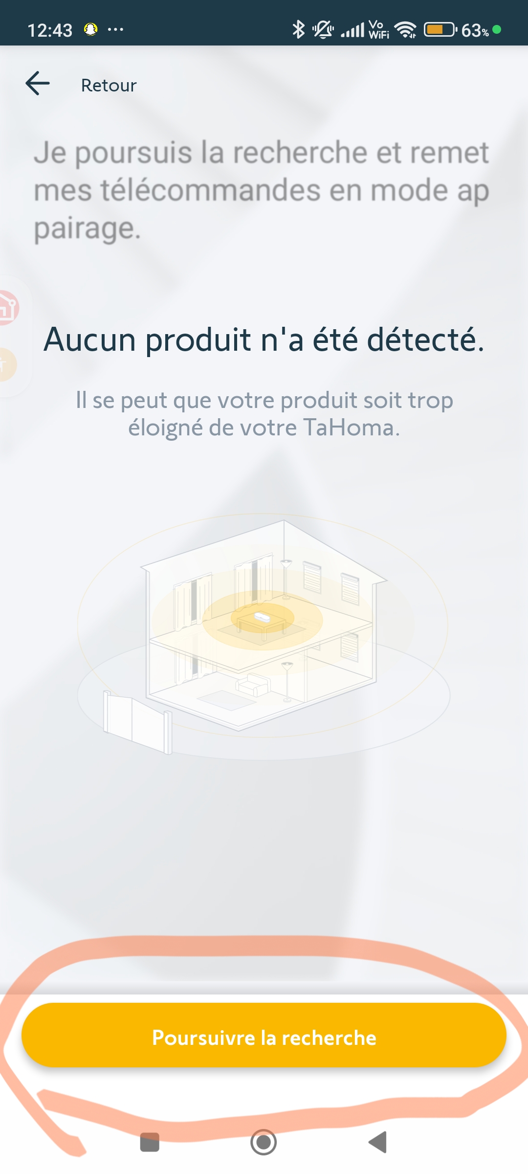

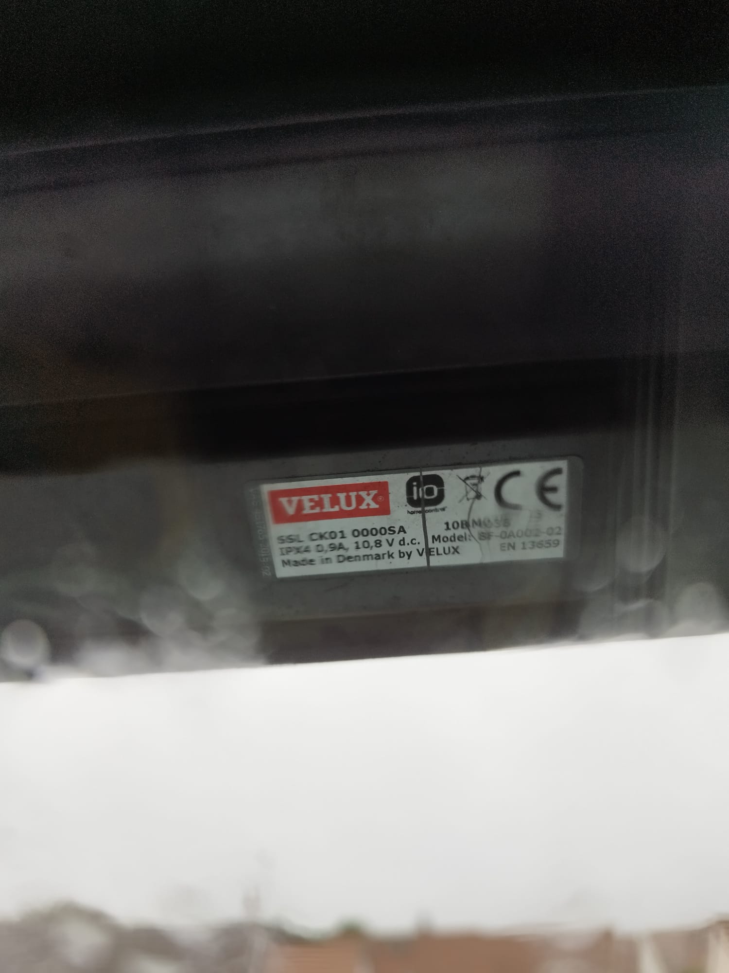

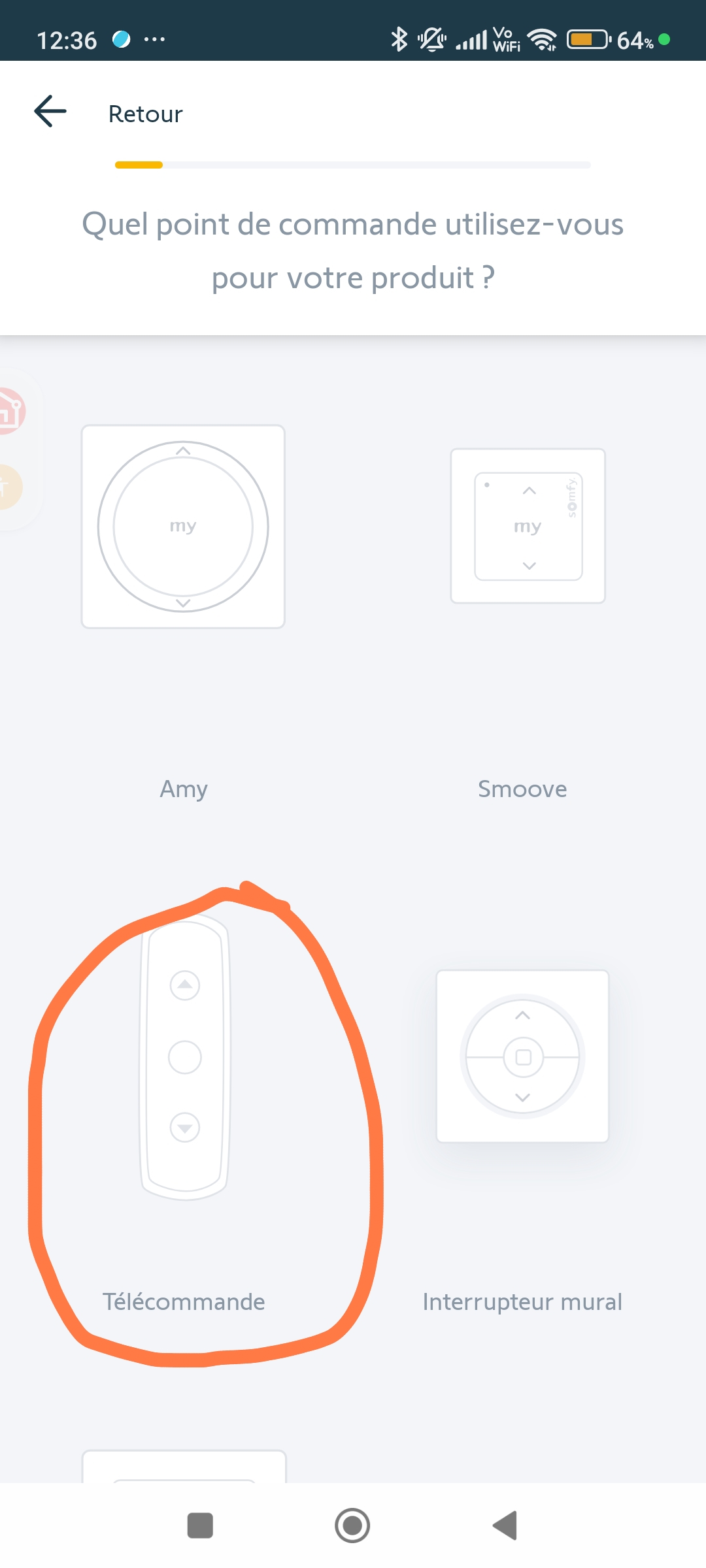

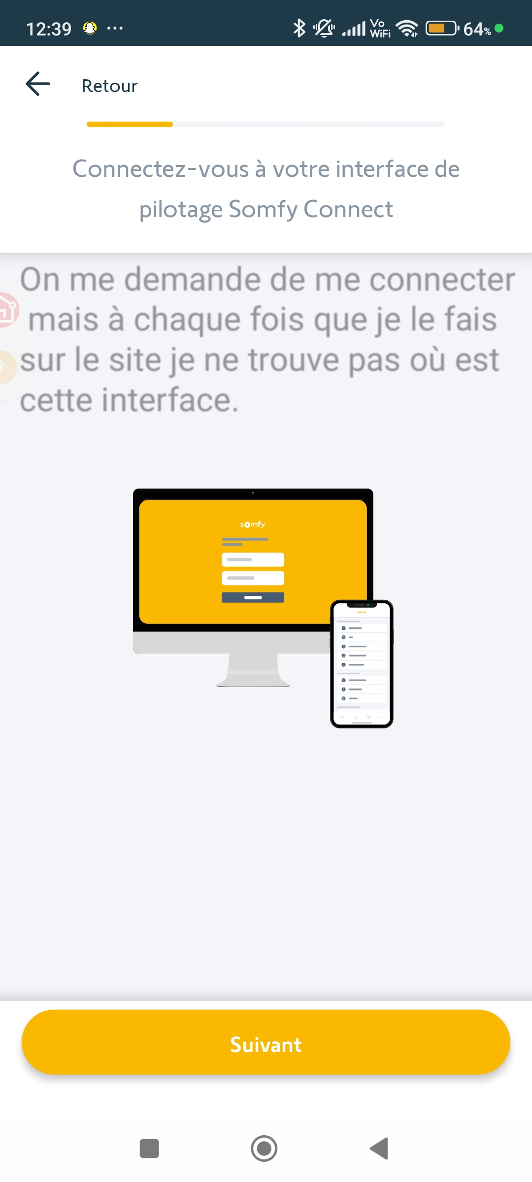

          &lt;div class=&quot;body-bd&quot;&gt;&lt;p&gt;Bonjour,&lt;br /&gt;Je pense qu&amp;#39;il va falloir faire revenir votre installateur car cela indique que la remise à zéro n&amp;#39;a pas été prise en compte et que la clé n&amp;#39;a pas changée.&lt;br /&gt;Bonne journée,&lt;/p&gt;&lt;/div&gt;
  <pubDate>Tue, 14 Oct 2025 06:34:45 GMT</pubDate>
  <link>https://forum.somfy.fr/questions/3629283-appairage-volet-solaire-velux-tahoma-switch/answers/9224197</link>
  <source url="https://forum.somfy.fr/questions/3629283-appairage-volet-solaire-velux-tahoma-switch/answers/9224197" />
  <guid>https://forum.somfy.fr/questions/3629283-appairage-volet-solaire-velux-tahoma-switch/answers/9224197</guid>
  <fb20:id>9224197</fb20:id>
  <fb20:author-avatar>https://dimelo-users-production.s3-eu-west-1.amazonaws.com/identity_avatars/9bfb1ec5f5ea8df9/avatar_normal.png?64d4a32</fb20:author-avatar>
  <fb20:question-id>3629283</fb20:question-id>

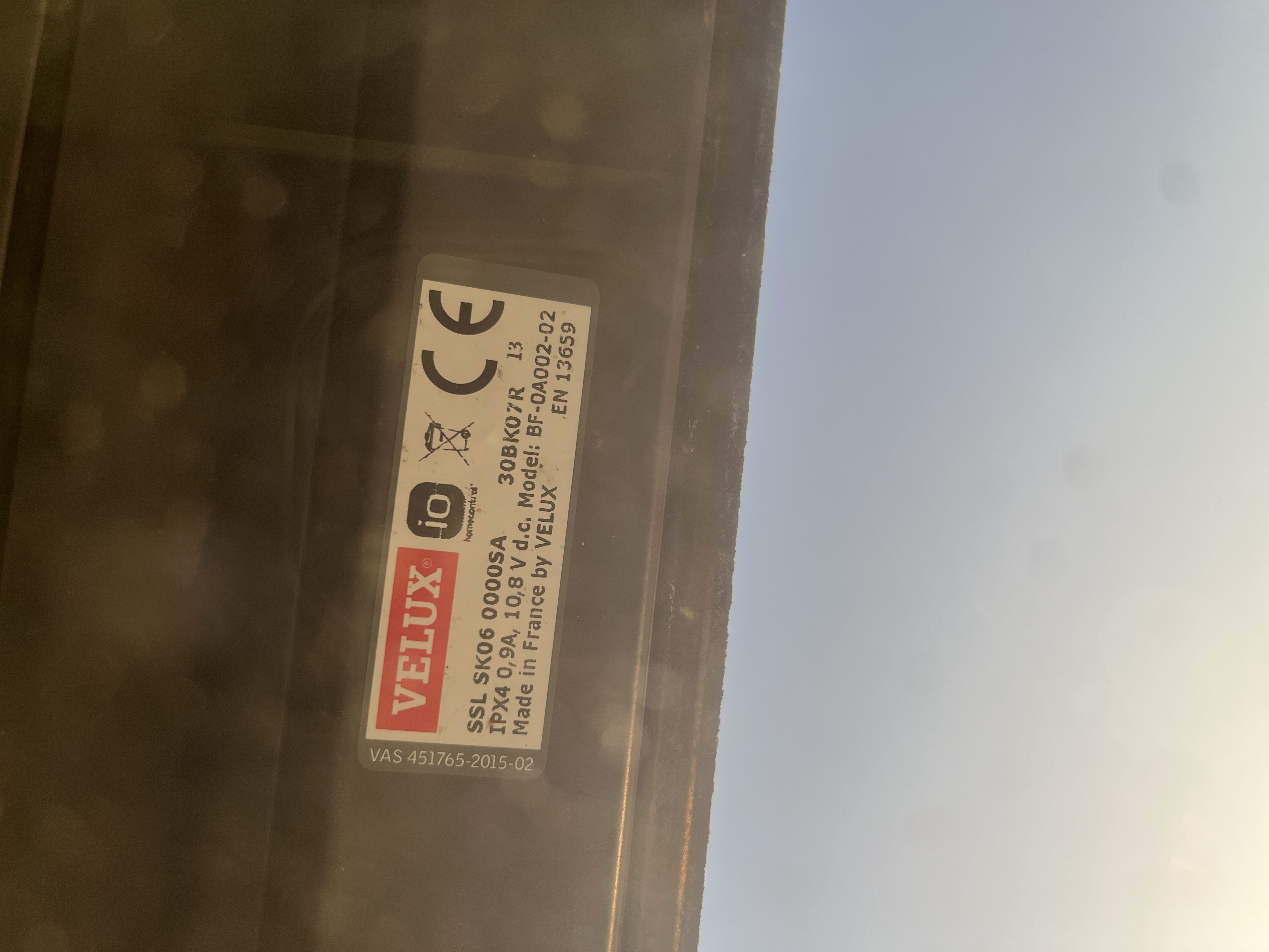

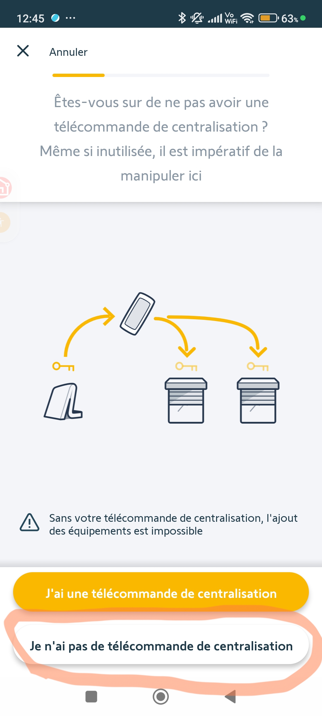

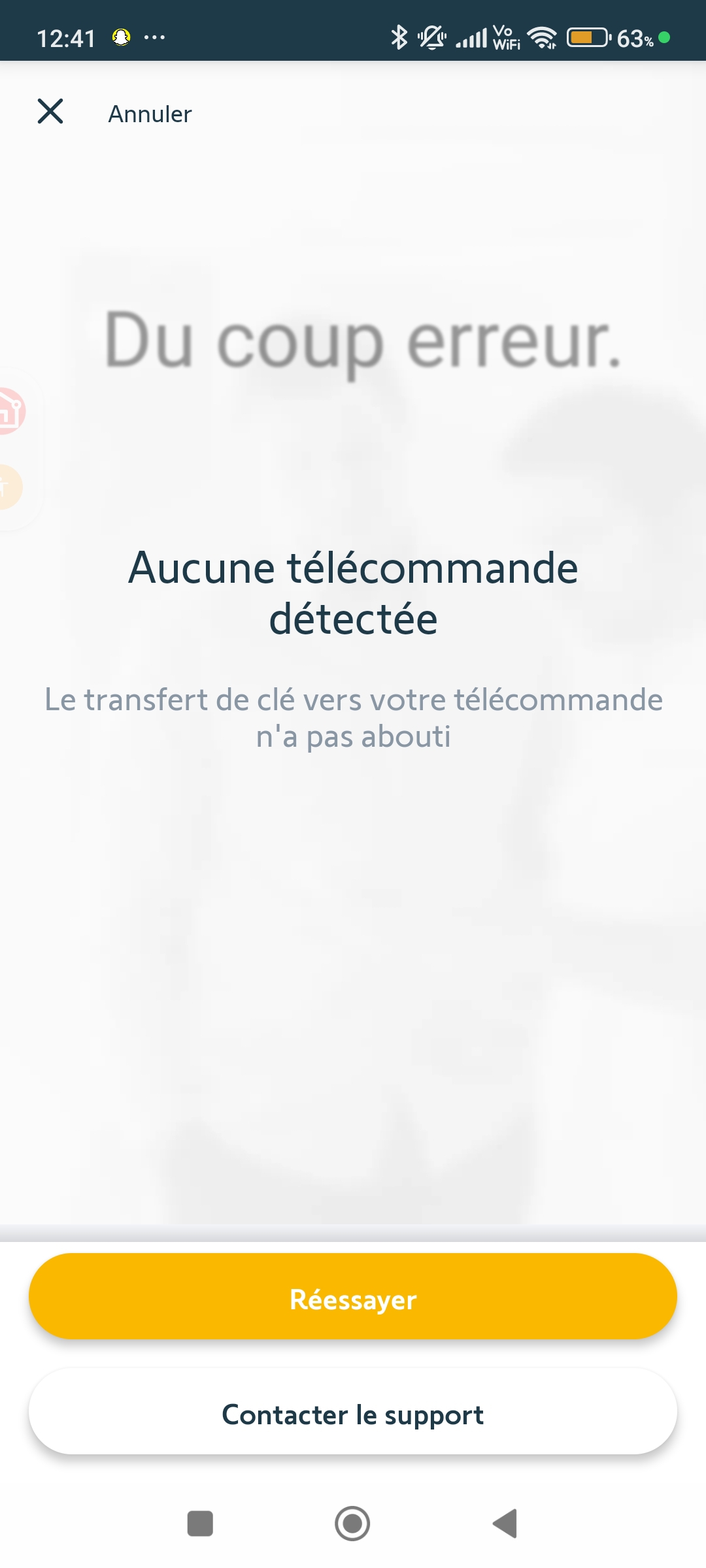

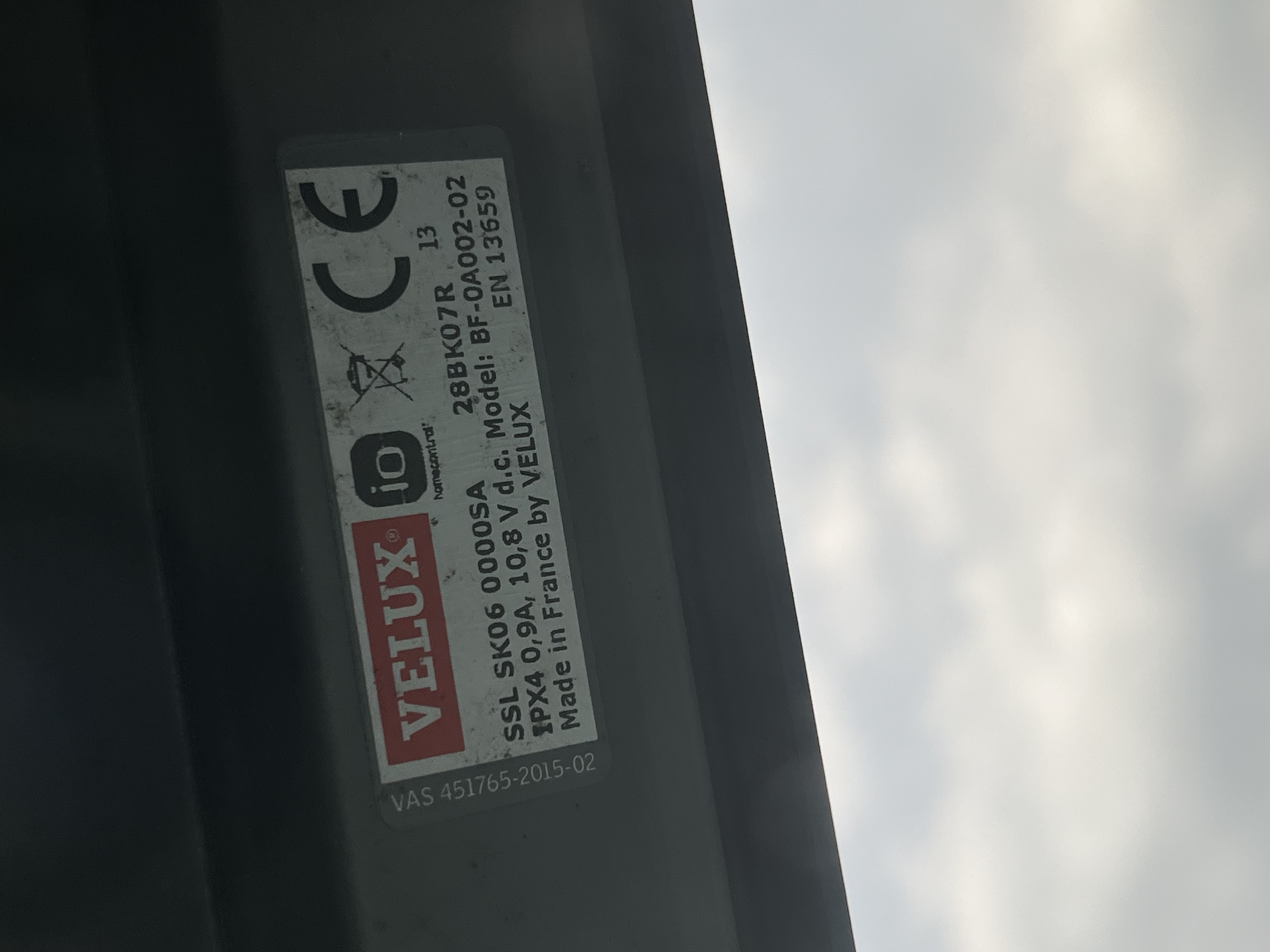

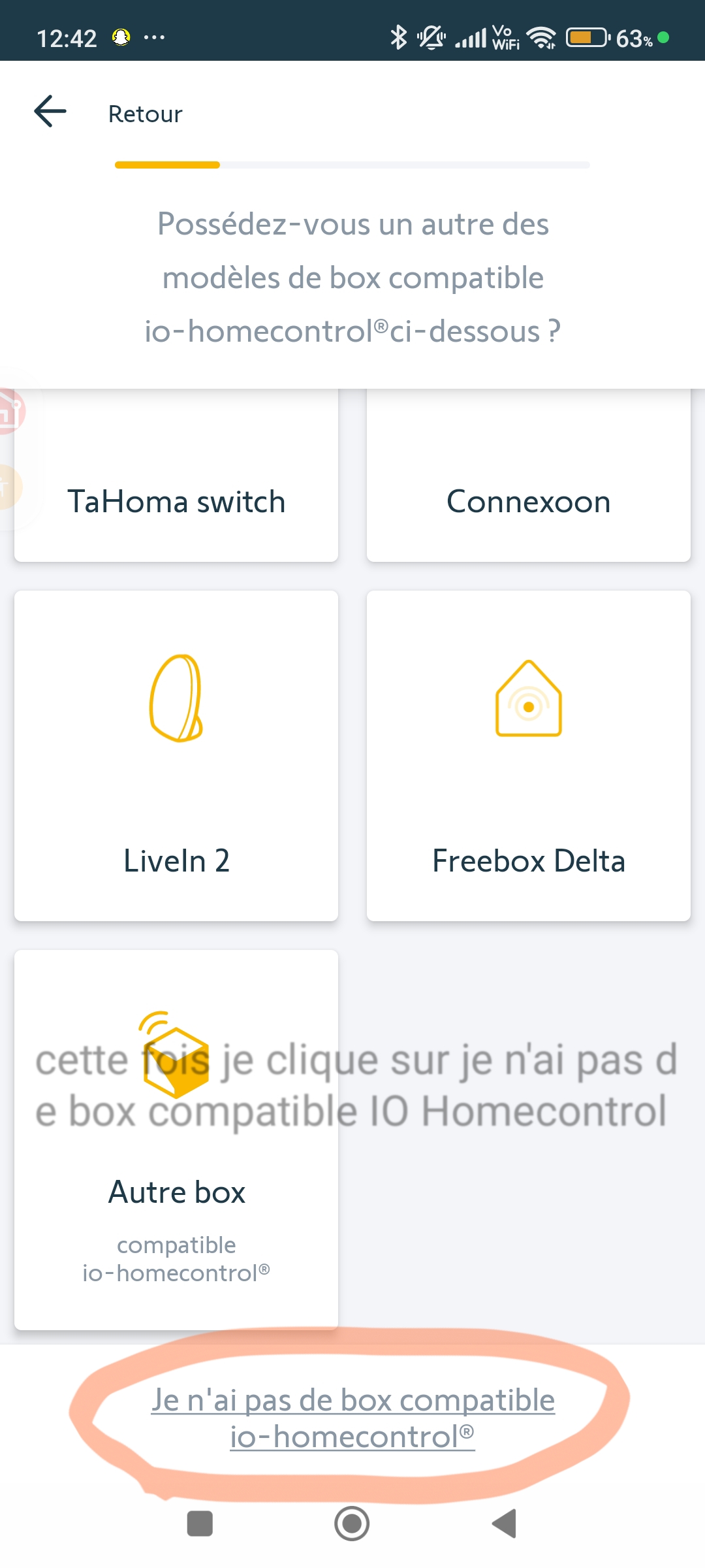

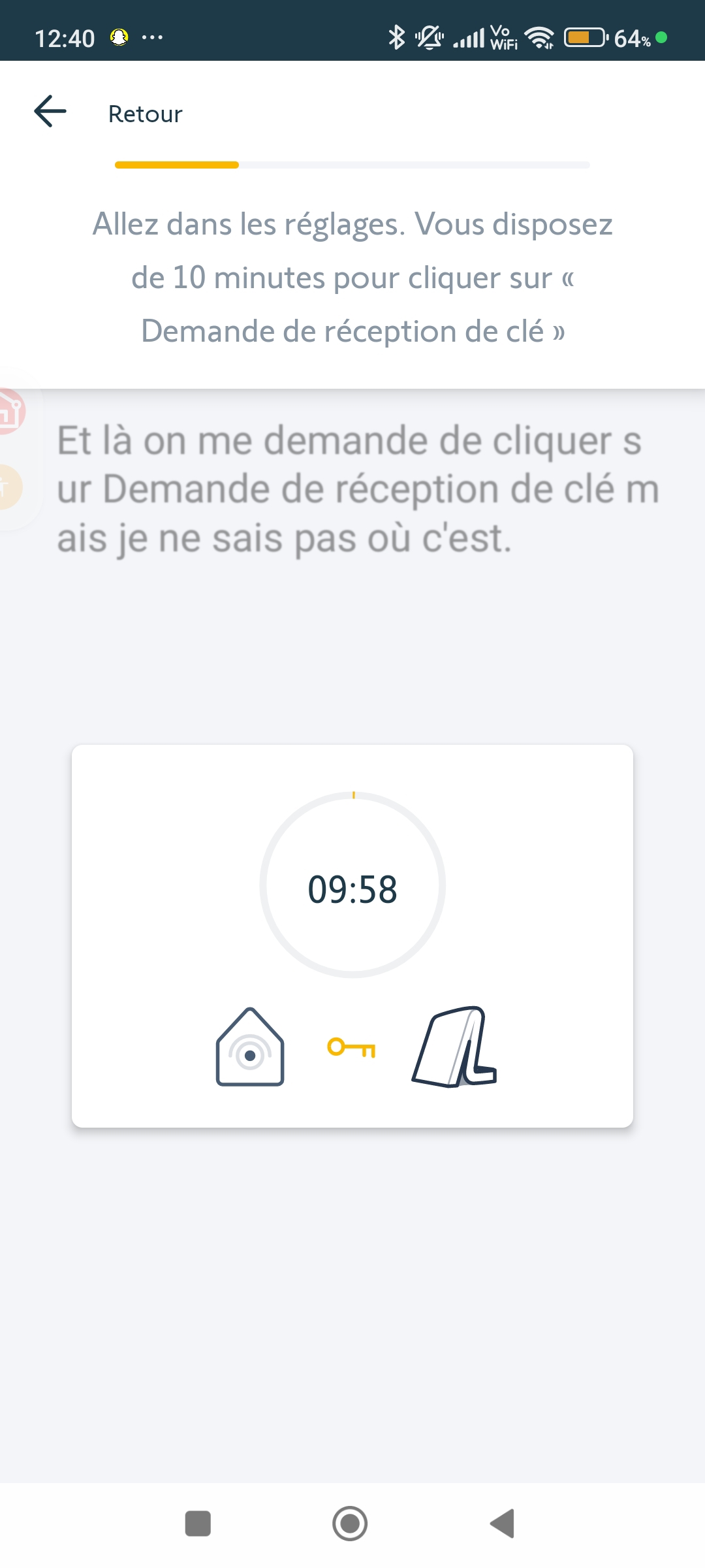

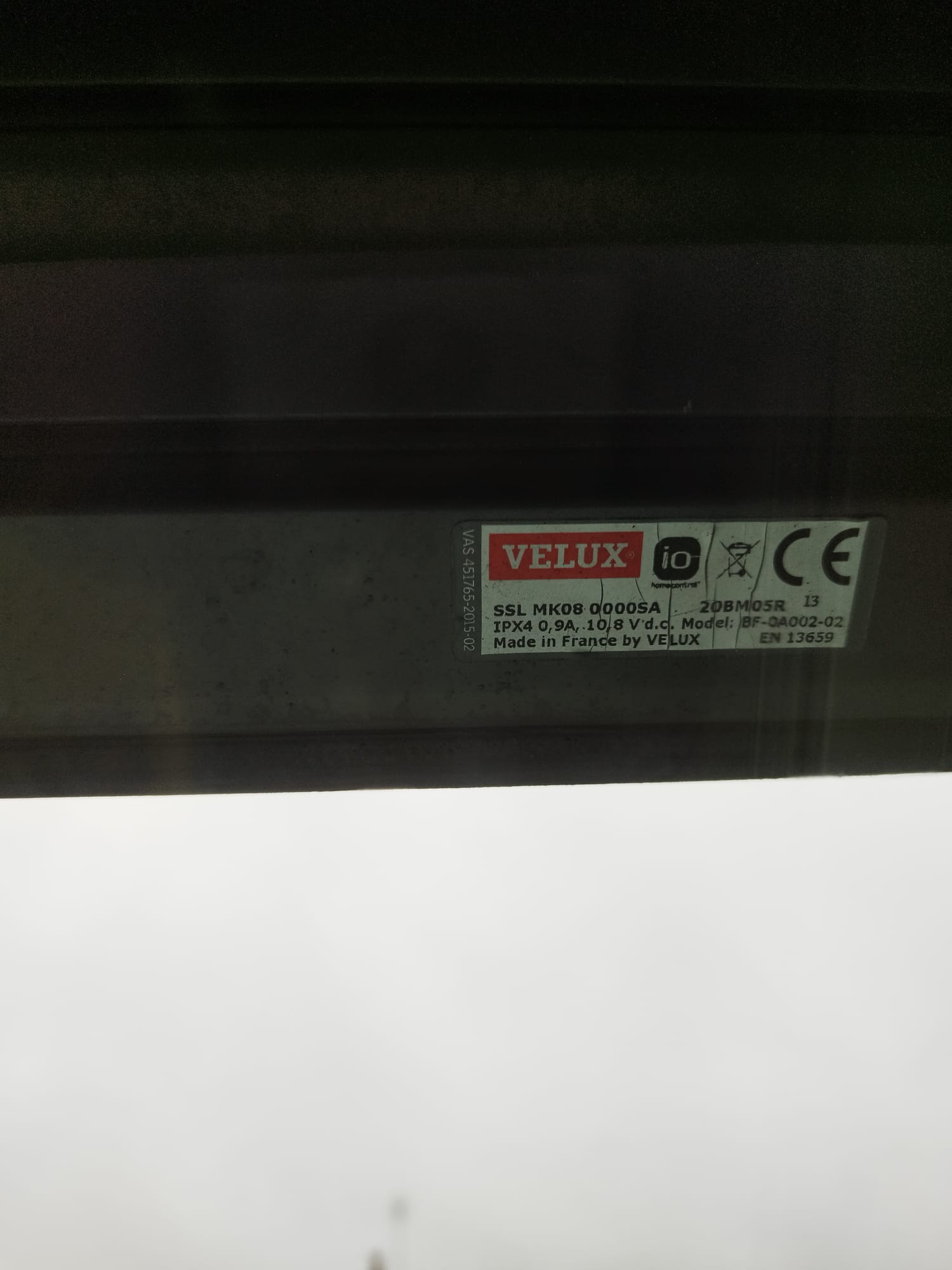

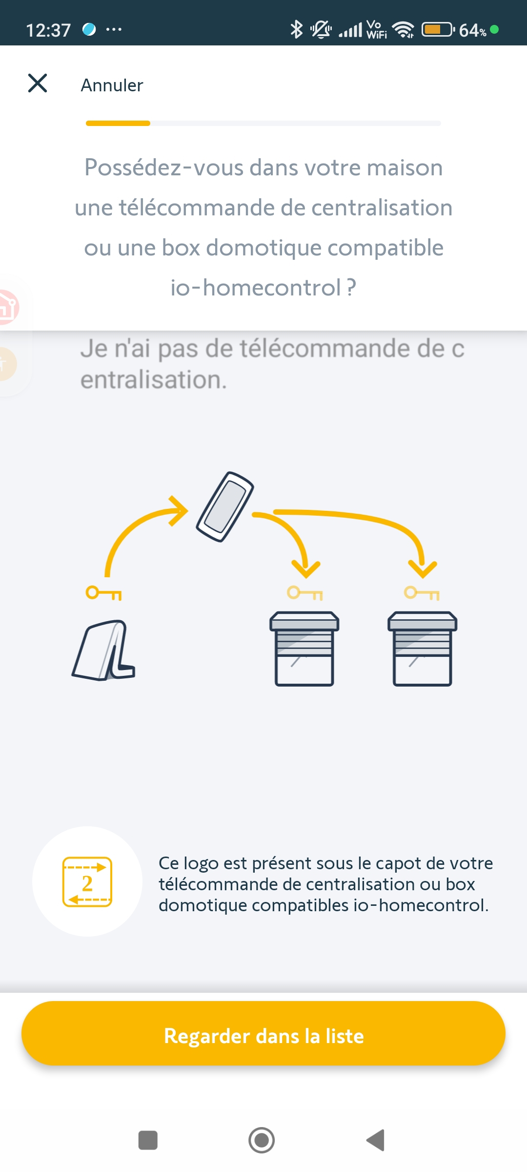

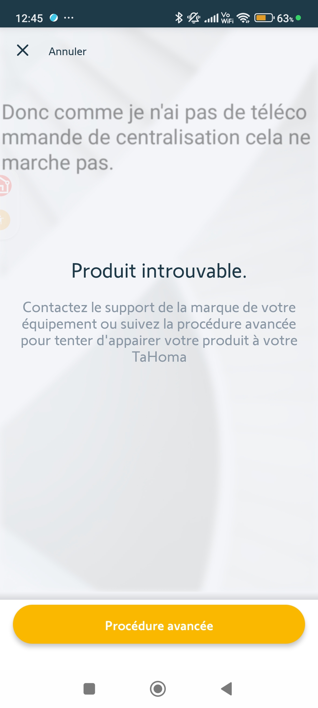

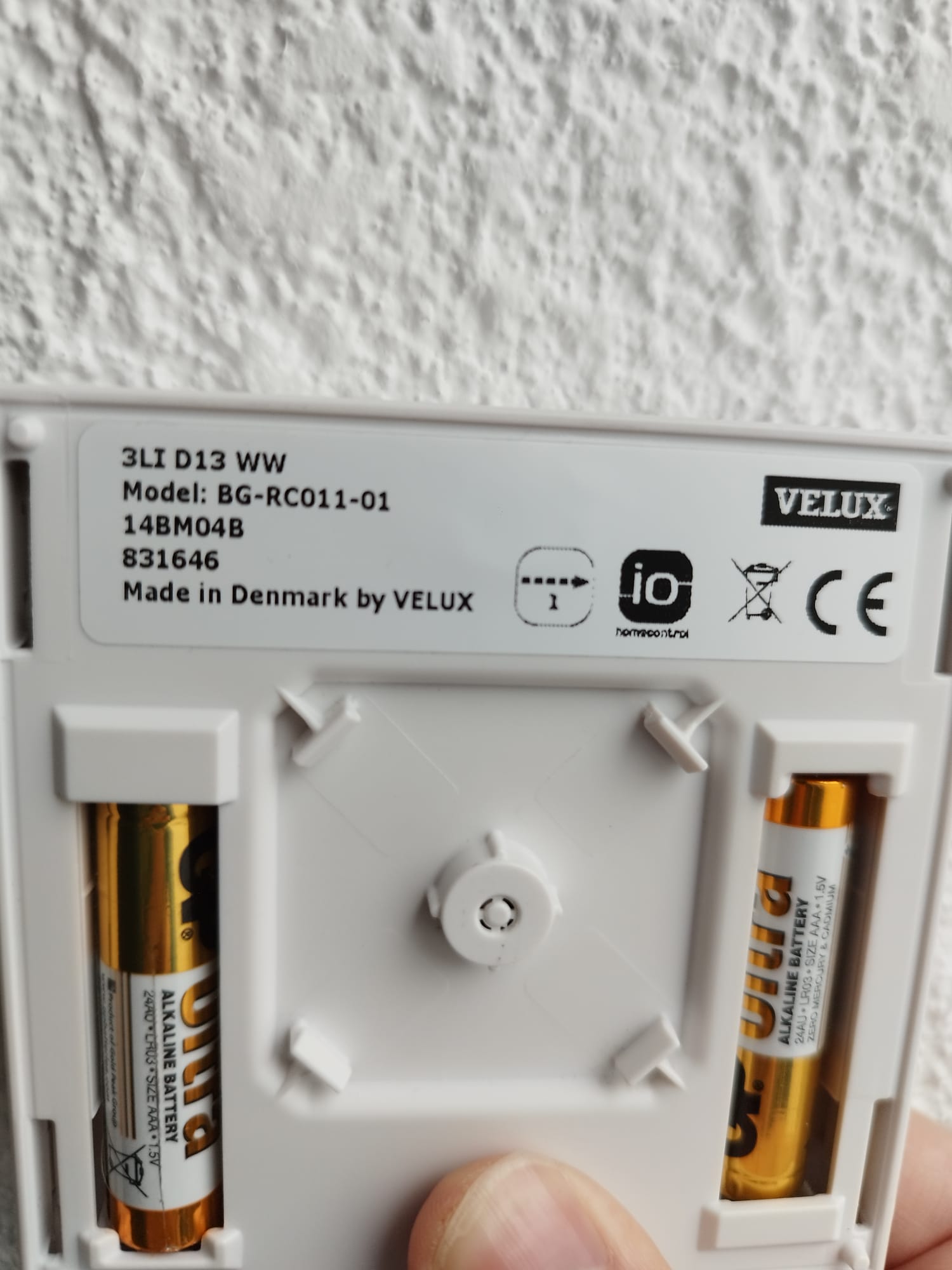

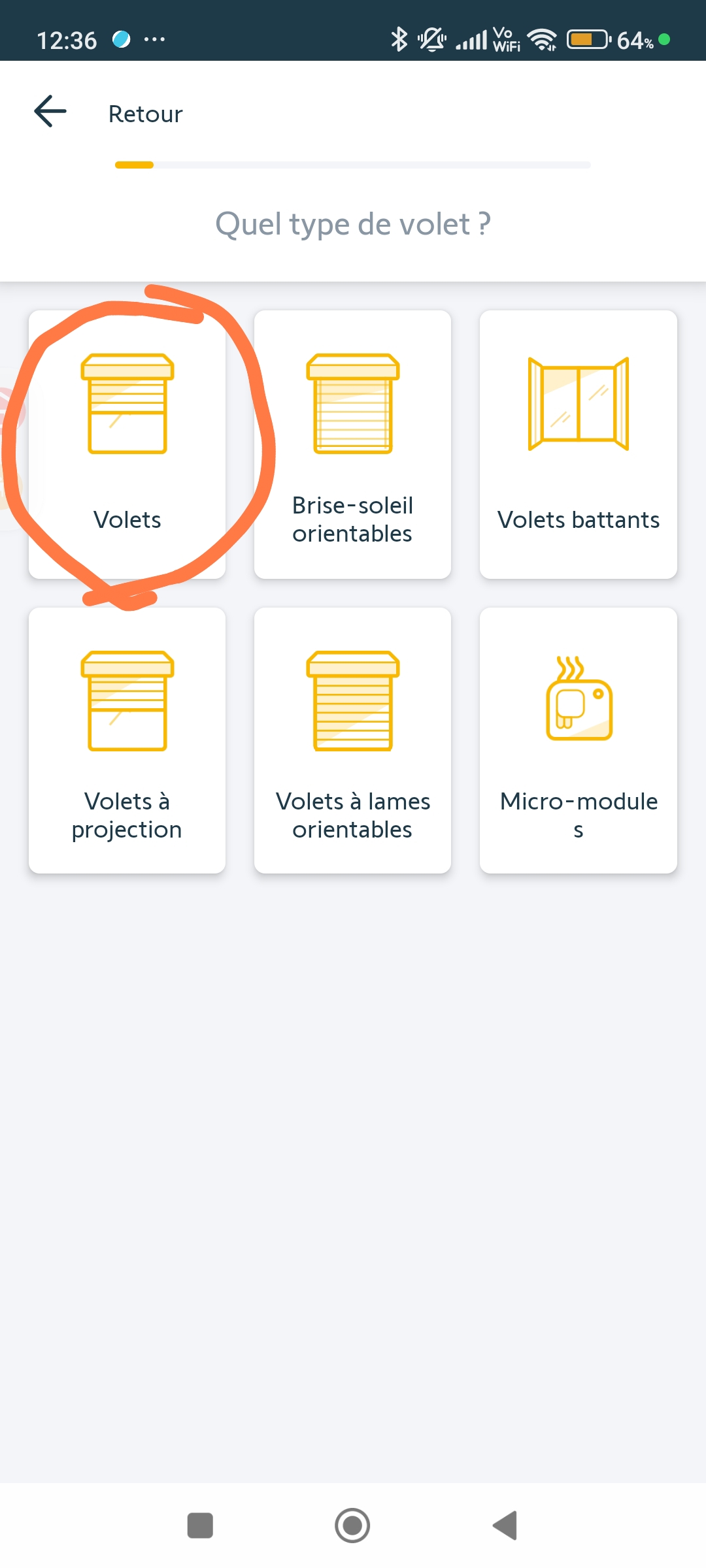

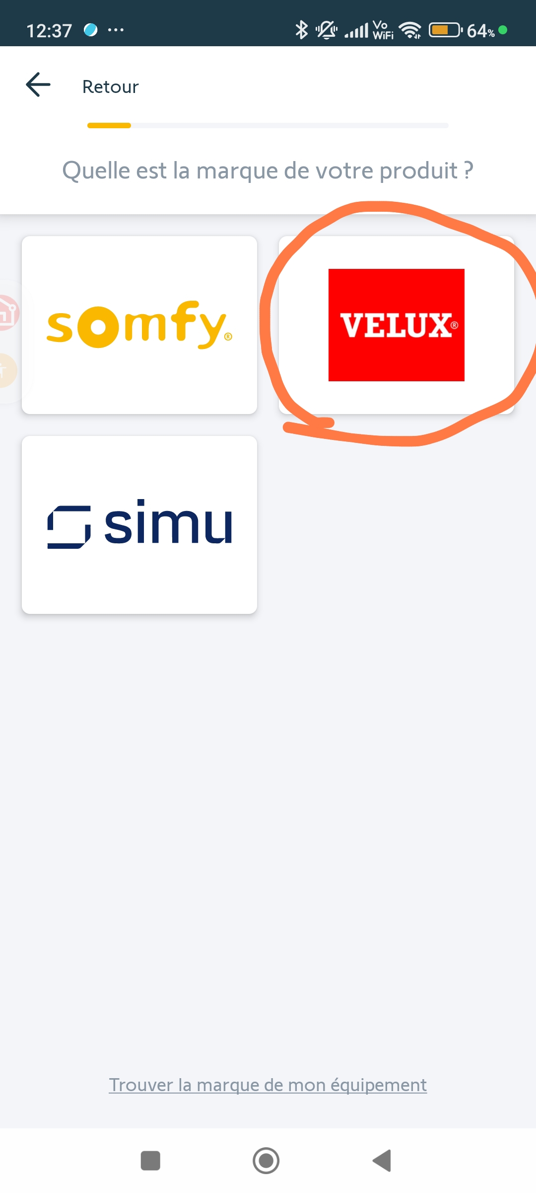

          &lt;div class=&quot;body-bd&quot;&gt;&lt;p&gt;Bonjour,&lt;/p&gt;&lt;p&gt;Je viens d’acheter une box Tahoma mais je n’ai pu appairer qu’un seul de mes 3 volet de toit solaire velux SSL. On me demande la clé IO à chaque fois. J’ai la télécommande carrée. J’appuie 3 sec sur la roue dentée puis je lance la recherche, ça ne trouve pas. &lt;br /&gt;Est-ce qu’il y a une manipulation à faire pour m’aider svp?&lt;/p&gt;&lt;p&gt;Merci,&lt;br /&gt;Cordialement,&lt;/p&gt;&lt;/div&gt;
  <title>Réponse de Christophe R.</title>
  <dc:creator>Christophe R.</dc:creator>
          &lt;div class=&quot;body-bd&quot;&gt;&lt;p&gt;Bonjour,&lt;/p&gt;&lt;p&gt;J’ai contacté velux qui m’a fait réinitialiser les moteurs mais la Tahoma me demande toujours de faire la demande d’une nouvelle clé.&lt;/p&gt;&lt;p&gt;Cordialement,&lt;/p&gt;&lt;/div&gt;
  <pubDate>Fri, 10 Oct 2025 09:45:14 GMT</pubDate>
  <link>https://forum.somfy.fr/questions/3629283-appairage-volet-solaire-velux-tahoma-switch/answers/9221413</link>
  <source url="https://forum.somfy.fr/questions/3629283-appairage-volet-solaire-velux-tahoma-switch/answers/9221413" />
  <guid>https://forum.somfy.fr/questions/3629283-appairage-volet-solaire-velux-tahoma-switch/answers/9221413</guid>
  <fb20:id>9221413</fb20:id>
  <fb20:author-profile>https://forum.somfy.fr/users/20251311</fb20:author-profile>
          &lt;div class=&quot;body-bd&quot;&gt;&lt;p&gt;Bonjour Christophe,&lt;br /&gt;Le problème ne vient pas de la Tahoma puisque vous avez déjà un Velux associé et fonctionnel.&lt;br /&gt;Il faut donc regarder côté Velux.&lt;br /&gt;Bonne journée,&lt;/p&gt;&lt;/div&gt;
  <pubDate>Fri, 10 Oct 2025 09:16:28 GMT</pubDate>
  <link>https://forum.somfy.fr/questions/3629283-appairage-volet-solaire-velux-tahoma-switch/answers/9221337</link>
  <source url="https://forum.somfy.fr/questions/3629283-appairage-volet-solaire-velux-tahoma-switch/answers/9221337" />
  <guid>https://forum.somfy.fr/questions/3629283-appairage-volet-solaire-velux-tahoma-switch/answers/9221337</guid>
  <fb20:id>9221337</fb20:id>
          &lt;div class=&quot;body-bd&quot;&gt;&lt;p&gt;Bonjour,&lt;/p&gt;&lt;p&gt;Oui, cela ne change rien.&lt;/p&gt;&lt;p&gt;Cordialement,&lt;/p&gt;&lt;/div&gt;
  <pubDate>Tue, 07 Oct 2025 16:03:04 GMT</pubDate>
  <link>https://forum.somfy.fr/questions/3629283-appairage-volet-solaire-velux-tahoma-switch/answers/9218397</link>
  <source url="https://forum.somfy.fr/questions/3629283-appairage-volet-solaire-velux-tahoma-switch/answers/9218397" />
  <guid>https://forum.somfy.fr/questions/3629283-appairage-volet-solaire-velux-tahoma-switch/answers/9218397</guid>
  <fb20:id>9218397</fb20:id>
          &lt;div class=&quot;body-bd&quot;&gt;&lt;p&gt;Bonjour Christophe,&lt;br /&gt;Avez-vous pu tester en rapprochant la Tahoma?&lt;br /&gt;Merci,&lt;/p&gt;&lt;/div&gt;
  <pubDate>Tue, 07 Oct 2025 07:19:47 GMT</pubDate>
  <link>https://forum.somfy.fr/questions/3629283-appairage-volet-solaire-velux-tahoma-switch/answers/9217441</link>
  <source url="https://forum.somfy.fr/questions/3629283-appairage-volet-solaire-velux-tahoma-switch/answers/9217441" />
  <guid>https://forum.somfy.fr/questions/3629283-appairage-volet-solaire-velux-tahoma-switch/answers/9217441</guid>
  <fb20:id>9217441</fb20:id>
          &lt;div class=&quot;body-bd&quot;&gt;&lt;p&gt;Bonjour,&lt;/p&gt;&lt;p&gt;Je me permets de relancer car les volets velux ont été réinitialisés plusieurs et la Tahoma ne les capte toujours pas.&lt;/p&gt;&lt;p&gt;Cordialement,&lt;/p&gt;&lt;/div&gt;
  <pubDate>Fri, 03 Oct 2025 17:03:20 GMT</pubDate>
  <link>https://forum.somfy.fr/questions/3629283-appairage-volet-solaire-velux-tahoma-switch/answers/9215489</link>
  <source url="https://forum.somfy.fr/questions/3629283-appairage-volet-solaire-velux-tahoma-switch/answers/9215489" />
  <guid>https://forum.somfy.fr/questions/3629283-appairage-volet-solaire-velux-tahoma-switch/answers/9215489</guid>
  <fb20:id>9215489</fb20:id>
          &lt;div class=&quot;body-bd&quot;&gt;&lt;p&gt;Bonjour Dominique,&lt;br /&gt;Je vois en effet une erreur sur votre moteur Velux.&lt;br /&gt;Etant en solaire, la coupure de courant n&amp;#39;a pas eu d&amp;#39;incidence&lt;br /&gt;Il va falloir le supprimer de Tahoma, le réinitialiser et l&amp;#39;appairer de nouveau.&lt;br /&gt;Si vous avez besoin d&amp;#39;aide pour le réinitialiser je vous laisses contacter Velux.&lt;br /&gt;Bonne journée,&lt;/p&gt;&lt;/div&gt;
  <pubDate>Tue, 09 Sep 2025 09:52:28 GMT</pubDate>
  <link>https://forum.somfy.fr/questions/3629283-appairage-volet-solaire-velux-tahoma-switch/answers/9193155</link>
  <source url="https://forum.somfy.fr/questions/3629283-appairage-volet-solaire-velux-tahoma-switch/answers/9193155" />
  <guid>https://forum.somfy.fr/questions/3629283-appairage-volet-solaire-velux-tahoma-switch/answers/9193155</guid>
  <fb20:id>9193155</fb20:id>
  <title>Réponse de Dominique B.</title>
  <dc:creator>Dominique B.</dc:creator>
          &lt;div class=&quot;body-bd&quot;&gt;&lt;p&gt;Bonjour &lt;br /&gt;Depuis une panne  de courant j&amp;#39;ai un message&amp;quot;&amp;quot; erreur communication&amp;quot;&amp;quot; pour mon volet  velux solaire et ma tahoma switch  impossible de commander ouverture ou fermeture depuis mon téléphone &lt;br /&gt;Pour l&amp;#39;autre velux identique tout fonctionne&lt;br /&gt;Merci de votre aide&lt;br /&gt;Cordialement&lt;/p&gt;&lt;/div&gt;
  <pubDate>Mon, 08 Sep 2025 12:13:04 GMT</pubDate>
  <link>https://forum.somfy.fr/questions/3629283-appairage-volet-solaire-velux-tahoma-switch/answers/9192295</link>
  <source url="https://forum.somfy.fr/questions/3629283-appairage-volet-solaire-velux-tahoma-switch/answers/9192295" />
  <guid>https://forum.somfy.fr/questions/3629283-appairage-volet-solaire-velux-tahoma-switch/answers/9192295</guid>
  <fb20:id>9192295</fb20:id>
  <fb20:author-profile>https://forum.somfy.fr/users/20249039</fb20:author-profile>
          &lt;div class=&quot;body-bd&quot;&gt;&lt;p&gt;Dans ce cas il va falloir regarder avec Velux car je ne vois rien de plus de notre côté.&lt;br /&gt;Bonne journée,&lt;/p&gt;&lt;/div&gt;
  <pubDate>Fri, 22 Aug 2025 12:35:37 GMT</pubDate>
  <link>https://forum.somfy.fr/questions/3629283-appairage-volet-solaire-velux-tahoma-switch/answers/9178945</link>
  <source url="https://forum.somfy.fr/questions/3629283-appairage-volet-solaire-velux-tahoma-switch/answers/9178945" />
  <guid>https://forum.somfy.fr/questions/3629283-appairage-volet-solaire-velux-tahoma-switch/answers/9178945</guid>
  <fb20:id>9178945</fb20:id>
          &lt;div class=&quot;body-bd&quot;&gt;&lt;p&gt;Bonjour,&lt;br /&gt;Malheureusement, même après réinitialisation du volet, la box me demande toujours une nouvelle clé IO.&lt;br /&gt;Cordialement&lt;/p&gt;&lt;/div&gt;
  <pubDate>Fri, 22 Aug 2025 11:53:38 GMT</pubDate>
  <link>https://forum.somfy.fr/questions/3629283-appairage-volet-solaire-velux-tahoma-switch/answers/9178893</link>
  <source url="https://forum.somfy.fr/questions/3629283-appairage-volet-solaire-velux-tahoma-switch/answers/9178893" />
  <guid>https://forum.somfy.fr/questions/3629283-appairage-volet-solaire-velux-tahoma-switch/answers/9178893</guid>
  <fb20:id>9178893</fb20:id>
          &lt;div class=&quot;body-bd&quot;&gt;&lt;p&gt;Je ne vois aucune erreur dans votre Tahoma donc le problème vient du Velux soit il est trop éloigné, soit verrouillé par une clé&lt;/p&gt;&lt;/div&gt;
  <pubDate>Fri, 22 Aug 2025 09:27:07 GMT</pubDate>
  <link>https://forum.somfy.fr/questions/3629283-appairage-volet-solaire-velux-tahoma-switch/answers/9178671</link>
  <source url="https://forum.somfy.fr/questions/3629283-appairage-volet-solaire-velux-tahoma-switch/answers/9178671" />
  <guid>https://forum.somfy.fr/questions/3629283-appairage-volet-solaire-velux-tahoma-switch/answers/9178671</guid>
  <fb20:id>9178671</fb20:id>
          &lt;div class=&quot;body-bd&quot;&gt;&lt;p&gt;Merci mais même après la manipulation de réinitialisation du velux, cela ne fonctionne toujours pas.&lt;/p&gt;&lt;p&gt;Cordialement&lt;/p&gt;&lt;/div&gt;
  <pubDate>Thu, 21 Aug 2025 16:45:56 GMT</pubDate>
  <link>https://forum.somfy.fr/questions/3629283-appairage-volet-solaire-velux-tahoma-switch/answers/9178163</link>
  <source url="https://forum.somfy.fr/questions/3629283-appairage-volet-solaire-velux-tahoma-switch/answers/9178163" />
  <guid>https://forum.somfy.fr/questions/3629283-appairage-volet-solaire-velux-tahoma-switch/answers/9178163</guid>
  <fb20:id>9178163</fb20:id>
          &lt;div class=&quot;body-bd&quot;&gt;&lt;p&gt;Merci beaucoup Christophe,&lt;br /&gt;Je me permet de mettre votre réponse en top réponse qui pourra aider d&amp;#39;autres clients :)&lt;br /&gt;Bonne journée,&lt;/p&gt;&lt;/div&gt;
  <pubDate>Thu, 21 Aug 2025 12:13:57 GMT</pubDate>
  <link>https://forum.somfy.fr/questions/3629283-appairage-volet-solaire-velux-tahoma-switch/answers/9177785</link>
  <source url="https://forum.somfy.fr/questions/3629283-appairage-volet-solaire-velux-tahoma-switch/answers/9177785" />
  <guid>https://forum.somfy.fr/questions/3629283-appairage-volet-solaire-velux-tahoma-switch/answers/9177785</guid>
  <fb20:id>9177785</fb20:id>
  <title>Réponse de Raphaël D.</title>
  <dc:creator>Raphaël D.</dc:creator>
          &lt;div class=&quot;body-bd&quot;&gt;&lt;p&gt;Oh je vous remercie fortement ça marche en plus sans perdre la télécommande merci beaucoup et belle fin de journée.&lt;/p&gt;&lt;/div&gt;
  <pubDate>Thu, 21 Aug 2025 12:11:16 GMT</pubDate>
  <link>https://forum.somfy.fr/questions/3629283-appairage-volet-solaire-velux-tahoma-switch/answers/9177775</link>
  <source url="https://forum.somfy.fr/questions/3629283-appairage-volet-solaire-velux-tahoma-switch/answers/9177775" />
  <guid>https://forum.somfy.fr/questions/3629283-appairage-volet-solaire-velux-tahoma-switch/answers/9177775</guid>
  <fb20:id>9177775</fb20:id>
  <fb20:author-profile>https://forum.somfy.fr/users/20253463</fb20:author-profile>
          &lt;div class=&quot;body-bd&quot;&gt;&lt;p&gt;Bonjour,&lt;/p&gt;&lt;p&gt;Velux m’a communiqué les procédures, attention à faire la manip correspondante à son modèle de volet.&lt;/p&gt;&lt;p&gt;&lt;a href=&quot;https://tools.velux.fr/faq/categories/895bb4b0-aeca-4833-b007-743f7bcb08c5&quot; rel=&quot;nofollow&quot;&gt;https://tools.velux.fr/faq/categories/895bb4b0-aeca-4833-...&lt;/a&gt;&lt;/p&gt;&lt;p&gt;Cordialement,&lt;/p&gt;&lt;/div&gt;
  <pubDate>Thu, 21 Aug 2025 12:03:26 GMT</pubDate>
  <link>https://forum.somfy.fr/questions/3629283-appairage-volet-solaire-velux-tahoma-switch/answers/9177751</link>
  <source url="https://forum.somfy.fr/questions/3629283-appairage-volet-solaire-velux-tahoma-switch/answers/9177751" />

          &lt;div class=&quot;body-bd&quot;&gt;&lt;p&gt;Voici en photo les étapes pour l&amp;#39;ajout de mes volets. J&amp;#39;espère que les photos seront claires.&lt;/p&gt;&lt;/div&gt;
          &lt;div class=&quot;body-bd&quot;&gt;&lt;p&gt;Bonjour à tous,&lt;/p&gt;&lt;p&gt;Pour commencer je souhaite vous remercier fortement pour vos réponses si rapides. &lt;br /&gt;Ce sont des volets roulants solaire Velux (model voir photos jointes, j&amp;#39;espère que les photos seront lisibles) que j&amp;#39;essaie d&amp;#39;associer a ma box Tahoma Premium V2 (que j&amp;#39;ai réinitialisée hier). &lt;/p&gt;&lt;p&gt;Je pense qu&amp;#39;il faudrait que je réinitialisé complètement mes velux mais j&amp;#39;attends votre expertise pour faire quoi que ce soit. &lt;/p&gt;&lt;p&gt;Merci beaucoup et très belle journée.&lt;/p&gt;&lt;/div&gt;
  <pubDate>Wed, 20 Aug 2025 10:27:41 GMT</pubDate>
  <link>https://forum.somfy.fr/questions/3629283-appairage-volet-solaire-velux-tahoma-switch/answers/9176495</link>
  <source url="https://forum.somfy.fr/questions/3629283-appairage-volet-solaire-velux-tahoma-switch/answers/9176495" />
  <guid>https://forum.somfy.fr/questions/3629283-appairage-volet-solaire-velux-tahoma-switch/answers/9176495</guid>
          &lt;div class=&quot;body-bd&quot;&gt;&lt;p&gt;Bonjour,&lt;/p&gt;&lt;p&gt;Je suis la procédure sur l’application (j’ai réussi pour un volet sur 3). J’appuie sur le bouton « roue dentée » jusqu au va et vient et je lance la recherche.&lt;br /&gt;Ci-joint les photos des références, côté SAV velux je n’ai pas encore de nouvelle.&lt;/p&gt;&lt;p&gt;Cordialement,&lt;/p&gt;&lt;/div&gt;
  <pubDate>Wed, 20 Aug 2025 09:11:10 GMT</pubDate>
          &lt;div class=&quot;body-bd&quot;&gt;&lt;p&gt;Bonjour Raphaël,&lt;br /&gt;Vous avez ce message car le moteur n&amp;#39;est pas retrouvé.&lt;br /&gt;Quel produit essayez-vous d&amp;#39;appairer et comment procédez-vous?&lt;br /&gt;Merci,&lt;/p&gt;&lt;/div&gt;
  <pubDate>Wed, 20 Aug 2025 09:02:15 GMT</pubDate>
  <link>https://forum.somfy.fr/questions/3629283-appairage-volet-solaire-velux-tahoma-switch/answers/9176277</link>
  <source url="https://forum.somfy.fr/questions/3629283-appairage-volet-solaire-velux-tahoma-switch/answers/9176277" />
  <guid>https://forum.somfy.fr/questions/3629283-appairage-volet-solaire-velux-tahoma-switch/answers/9176277</guid>
  <fb20:id>9176277</fb20:id>
          &lt;div class=&quot;body-bd&quot;&gt;&lt;p&gt;Bonjour,&lt;/p&gt;&lt;p&gt;J&amp;#39;ai le même soucis de mon côté mais avec une box Tahoma V2. On me demande de récupérer une clé il mais je ne sais pas dans quels onglets me rendre. &lt;/p&gt;&lt;p&gt;Merci par avance aux réponses que vous m&amp;#39;accorderez.&lt;/p&gt;&lt;/div&gt;
