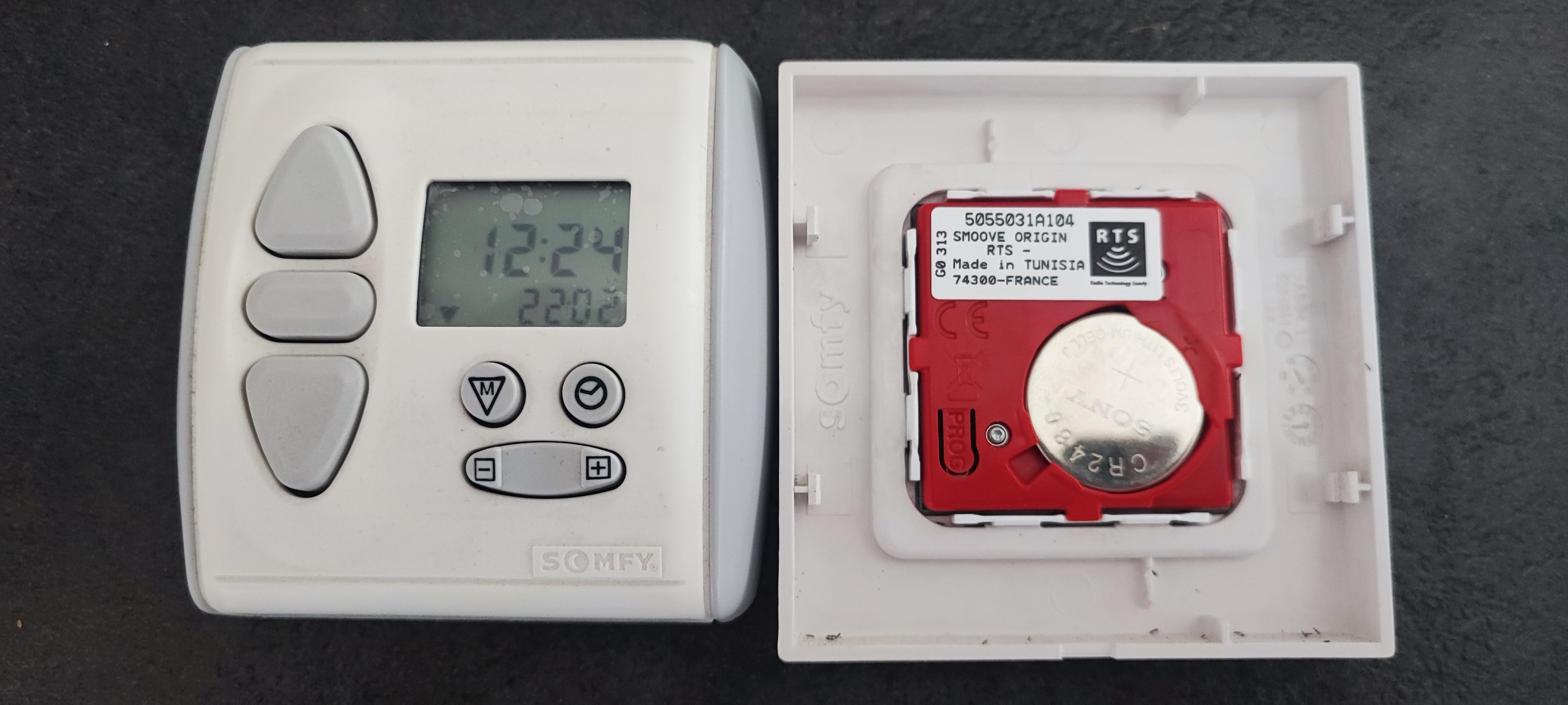

          &lt;div class=&quot;body-bd&quot;&gt;&lt;p&gt;Oui le kit de connectivité convient pour votre projet.&lt;br /&gt;Vous n&amp;#39;aurez pas le retour d&amp;#39;état.&lt;/p&gt;&lt;p&gt;Bonne journée&lt;/p&gt;&lt;/div&gt;

          &lt;div class=&quot;body-bd&quot;&gt;&lt;p&gt;Bonjour,&lt;br /&gt;J&amp;#39;ai actuellement une dizaine de volets (installés en 2012) qui sont gérer automatiquement par l&amp;#39;horloge Chronis RTS easy.&lt;br /&gt;Aujourd&amp;#39;hui je voudrais pouvoir les piloter à distance via une appli et la box internet.&lt;br /&gt;Il semblerait que le kit de connectivité 1870755 pourrais le faire.&lt;br /&gt;Pouvez-vous me confirmer que cet appareil soit bien compatible avec mes volets.&lt;br /&gt;Aurais-je le retour de la position des volets ?&lt;br /&gt;Enfin cet appareil gère t-il les mouvements en automatique (programmation horaire pour la montée/descente).&lt;/p&gt;&lt;p&gt;Merci pour votre aide.&lt;/p&gt;&lt;/div&gt;
