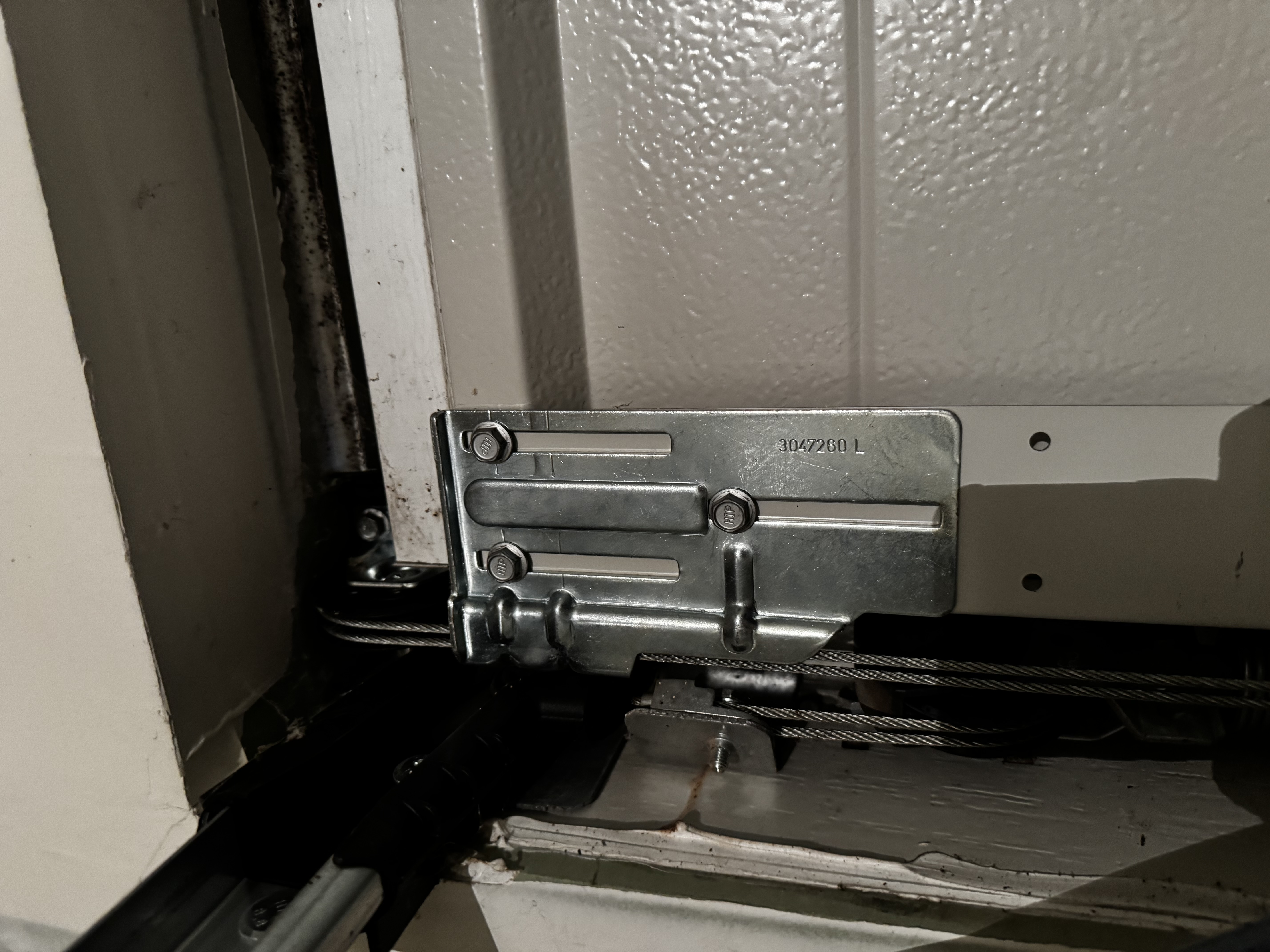

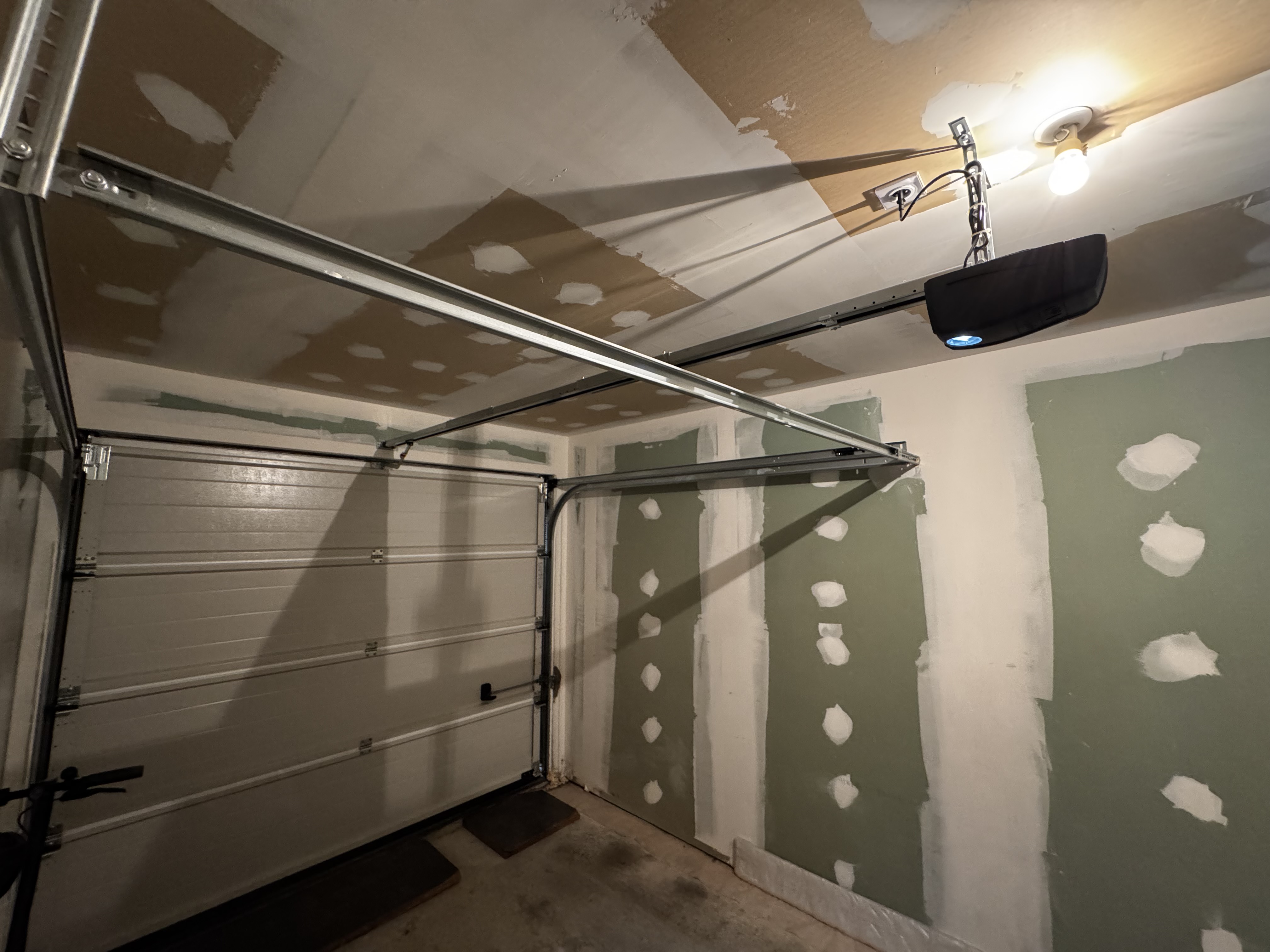

          &lt;div class=&quot;body-bd&quot;&gt;&lt;p&gt;Bonjour Le Coyote,&lt;/p&gt;&lt;p&gt;Je suis bien embêté de revenir vers vous pour des conseils, mais malheureusement je n’arrive pas à trouver la notice de ma porte, je ne trouve même pas la marque.&lt;br /&gt;Comme vous me semblez assez calé, pourriez-vous m’aider ?&lt;br /&gt;La photo de la fiche signalétique ainsi que des photos des galets des éléments qui semblent ajustables.&lt;br /&gt;Merci du temps que vous voudrez bien passer sur mon pb.&lt;br /&gt;Bonne soirée&lt;/p&gt;&lt;/div&gt;

          &lt;div class=&quot;body-bd&quot;&gt;&lt;p&gt;Désolé d&amp;#39;appeler les choses par leur nom, mais il faudra consulter la notice de votre porte car le défaut que vous constatez vient uniquement d&amp;#39;elle.&lt;/p&gt;&lt;p&gt;La porte peut être motorisable sans pourtant avoir été réglée pour tel, la preuve, ca fait 9 ans qu&amp;#39;elle fonctionne manuellement.&lt;br /&gt;Donc à l&amp;#39;origine l&amp;#39;installateur l&amp;#39;a certainement réglée pour manœuvres manuelles.&lt;/p&gt;&lt;p&gt;Posez des photo nettes, c&amp;#39;est tout ce que je peux vous dire.&lt;/p&gt;&lt;p&gt;Bonne journée&lt;/p&gt;&lt;/div&gt;

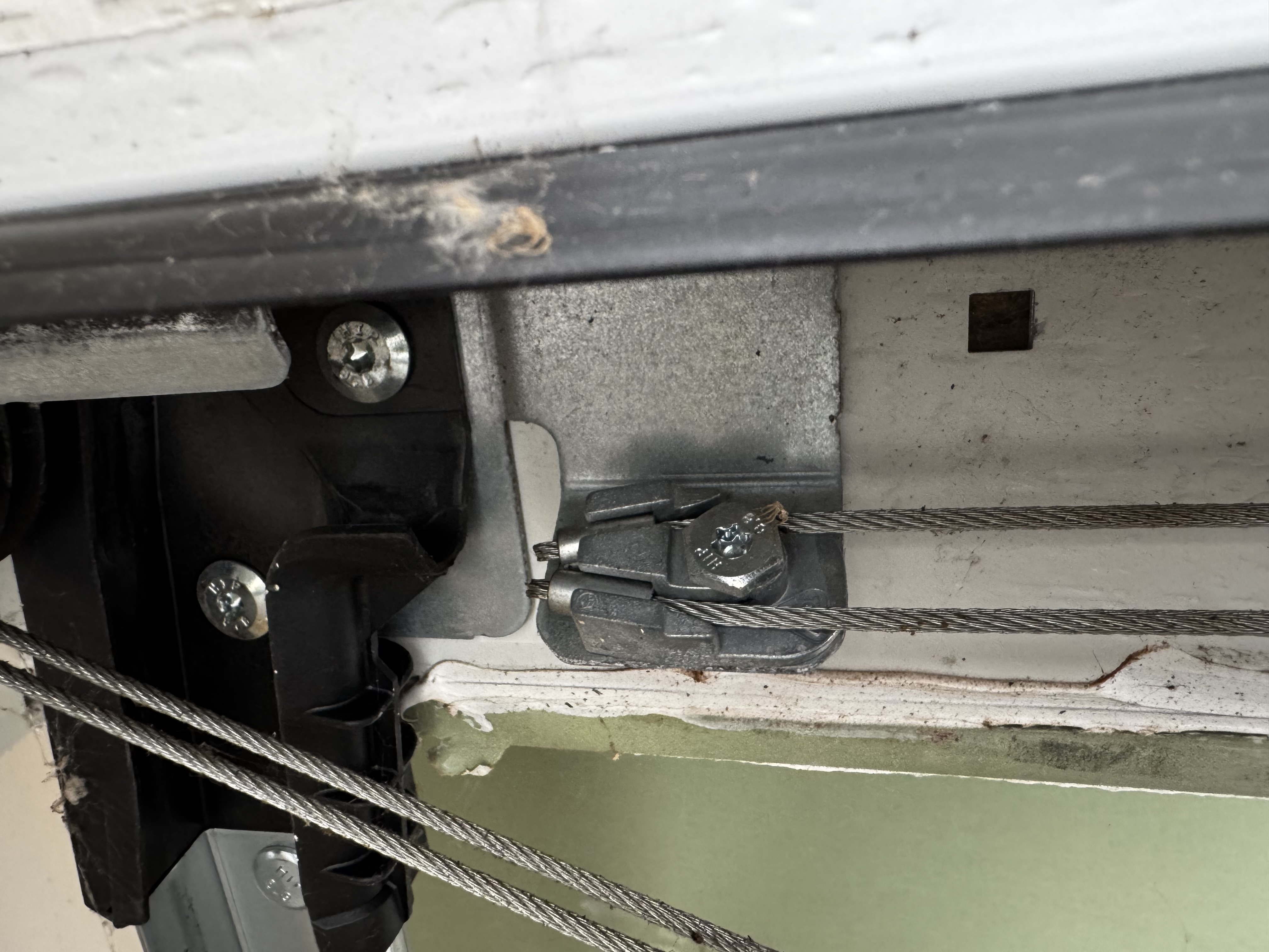

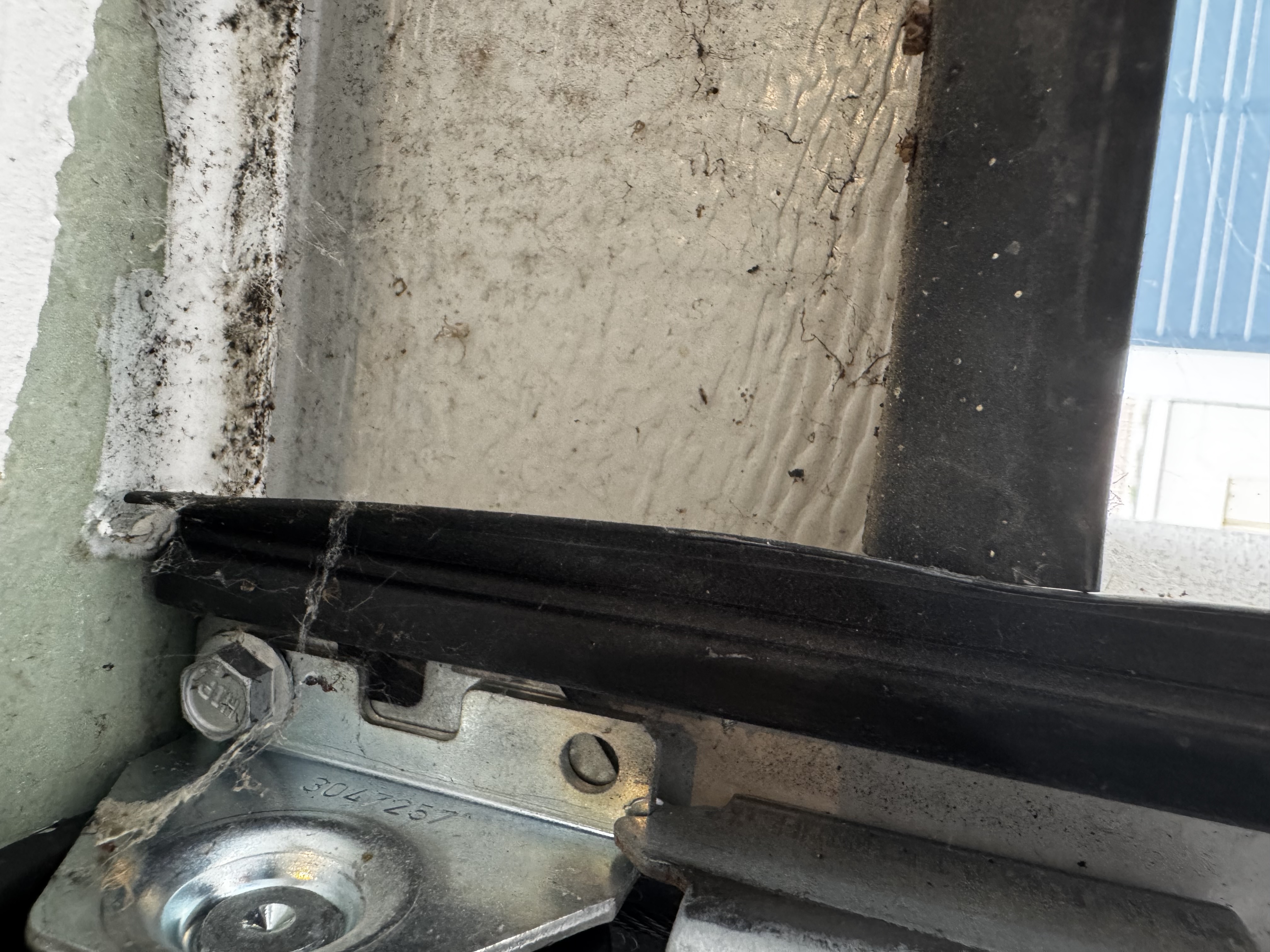

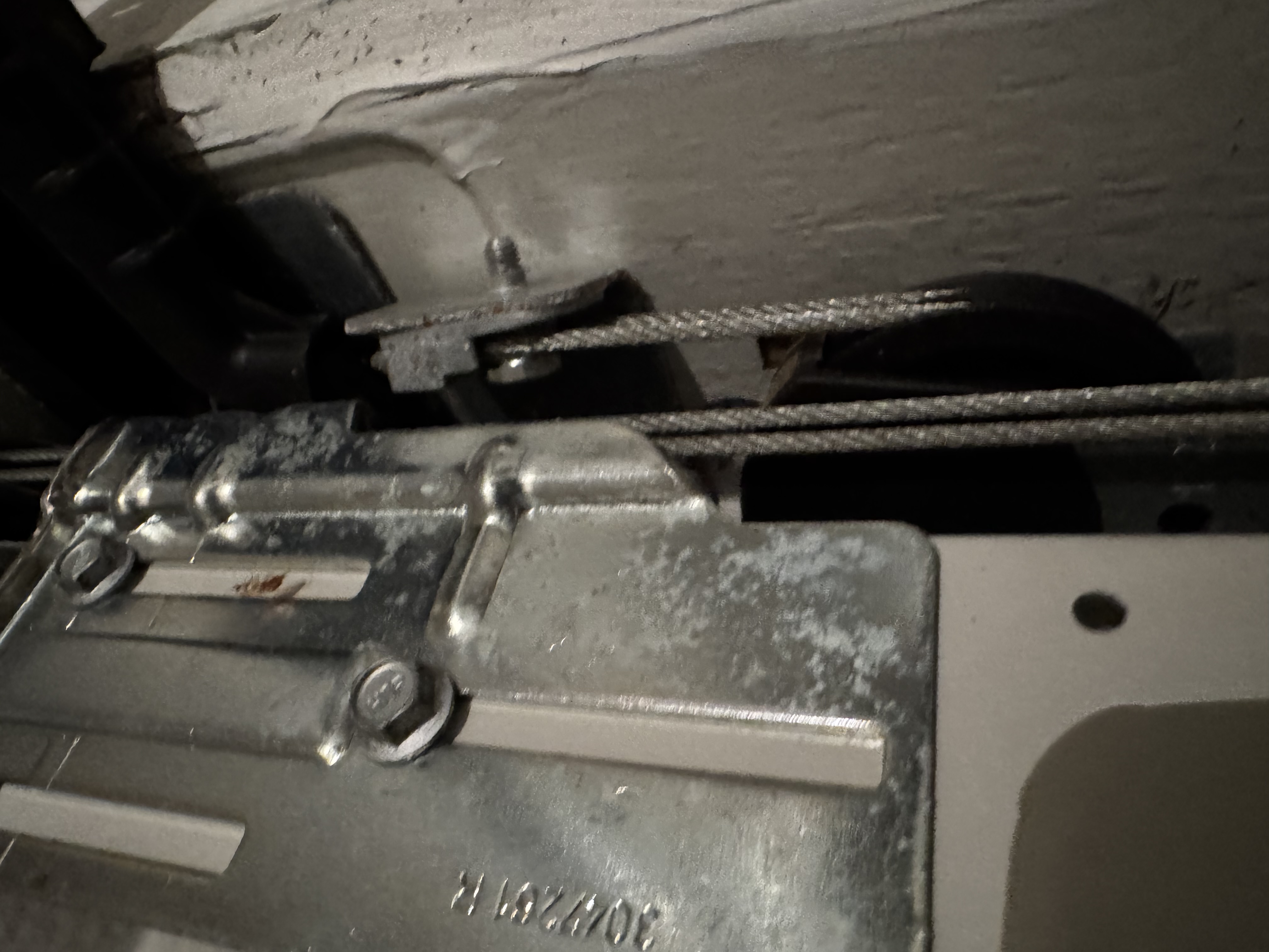

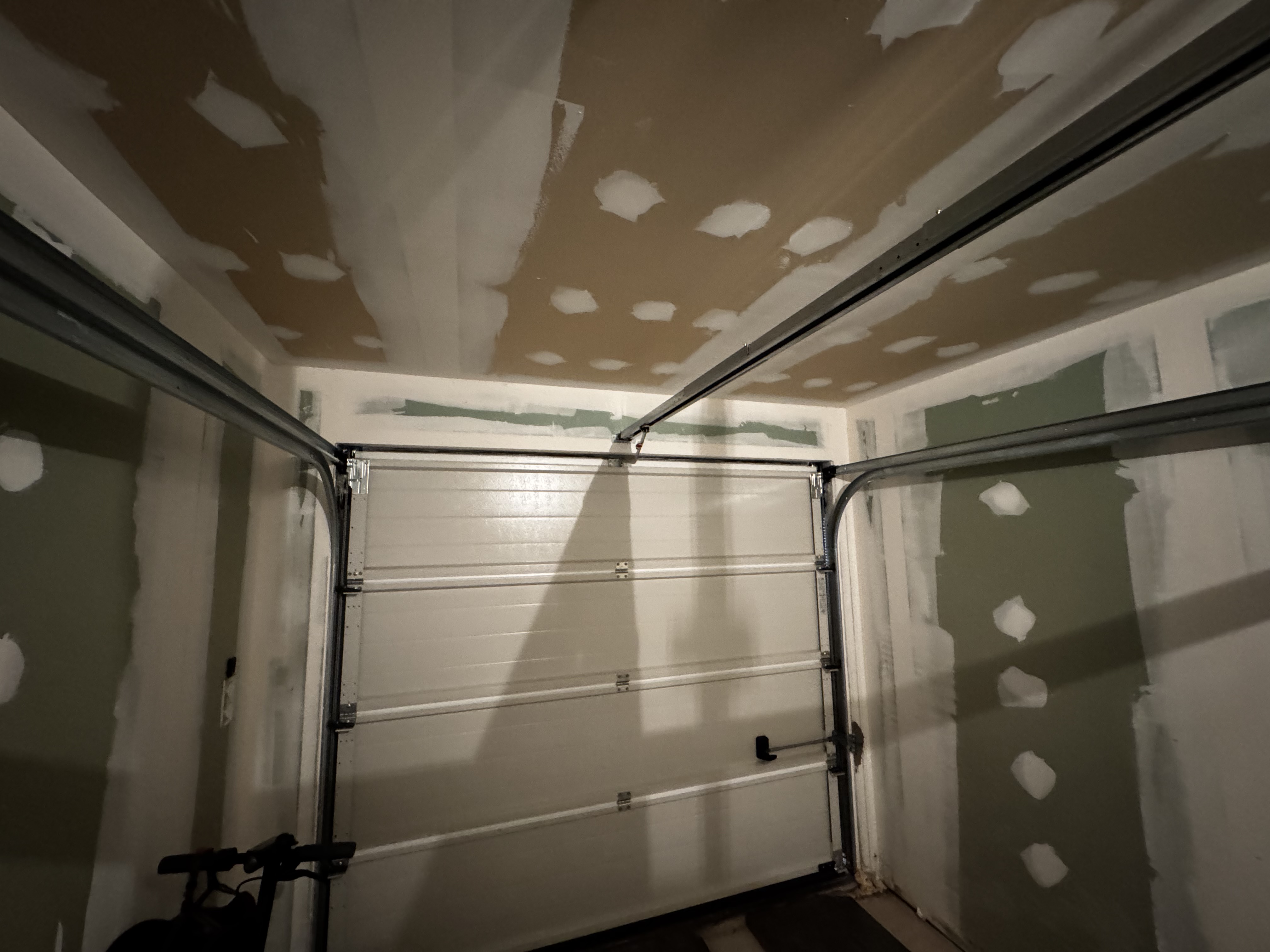

          &lt;div class=&quot;body-bd&quot;&gt;&lt;p&gt;Toutes vos photo sont floues.&lt;/p&gt;&lt;p&gt;La seule chose que je vois est que le moteur plaque bien le panneau supérieur.&lt;br /&gt;Donc, si la porte ne descend pas plus c&amp;#39;est dû à un mauvais réglage de celle ci.&lt;/p&gt;&lt;p&gt;Normalement lorsque le panneau sup est plaqué, forcément le joint inférieur touche le sol.&lt;/p&gt;&lt;p&gt;A part plaquer le panneau sup, le moteur ne peut rien faire d&amp;#39;autre, la porte doit descendre par gravité.&lt;/p&gt;&lt;p&gt;Est-ce une installation récente cette porte ? Avez vous vérifié sur sa notice que les galets sup sont bien en position &amp;quot;porte motorisée&amp;quot; ? Que les galets latéraux ne serrent pas la porte contre les joints verticaux empêchant ainsi la porte de descendre à fond.&lt;br /&gt;Enfin, comment est l&amp;#39;équilibrage ? avec le réglage de tous les galets c&amp;#39;est le plus important.&lt;/p&gt;&lt;p&gt;Bonne soirée&lt;/p&gt;&lt;/div&gt;

          &lt;div class=&quot;body-bd&quot;&gt;&lt;p&gt;Comme demandé, les photos.&lt;br /&gt;Il y a un décalage en fin de course car lorsque j’appuie sur la porte pour la fermer complètement, elle descend d’environ 2-3 cm.&lt;br /&gt;Merci à vous et bonne fin de week-end&lt;/p&gt;&lt;/div&gt;

          &lt;div class=&quot;body-bd&quot;&gt;&lt;p&gt;Posez des photo de l&amp;#39;installation avec notamment une photo en vue générale de l&amp;#39;intérieur porte fermée.&lt;/p&gt;&lt;p&gt;Bonne journée&lt;/p&gt;&lt;/div&gt;
