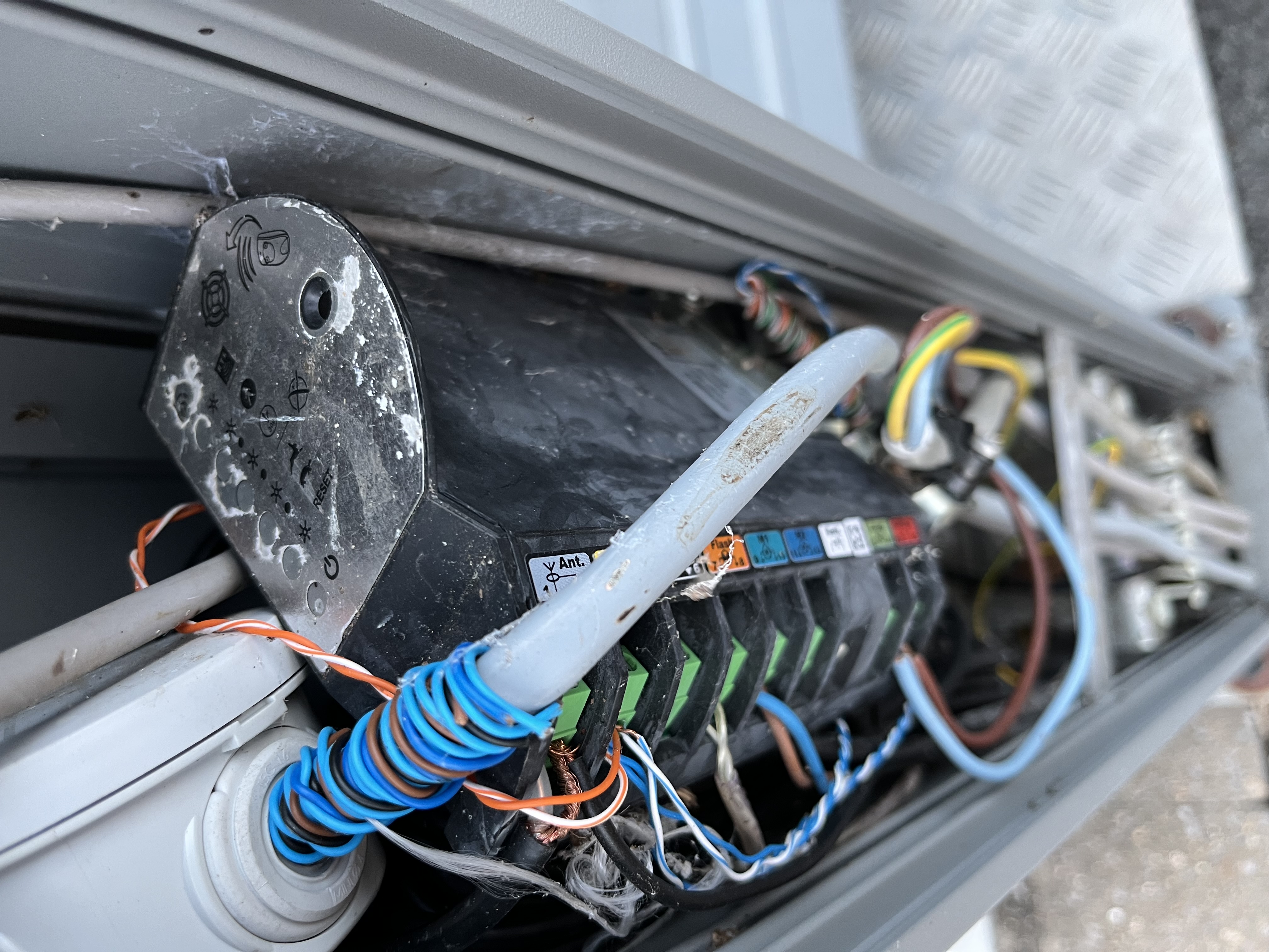

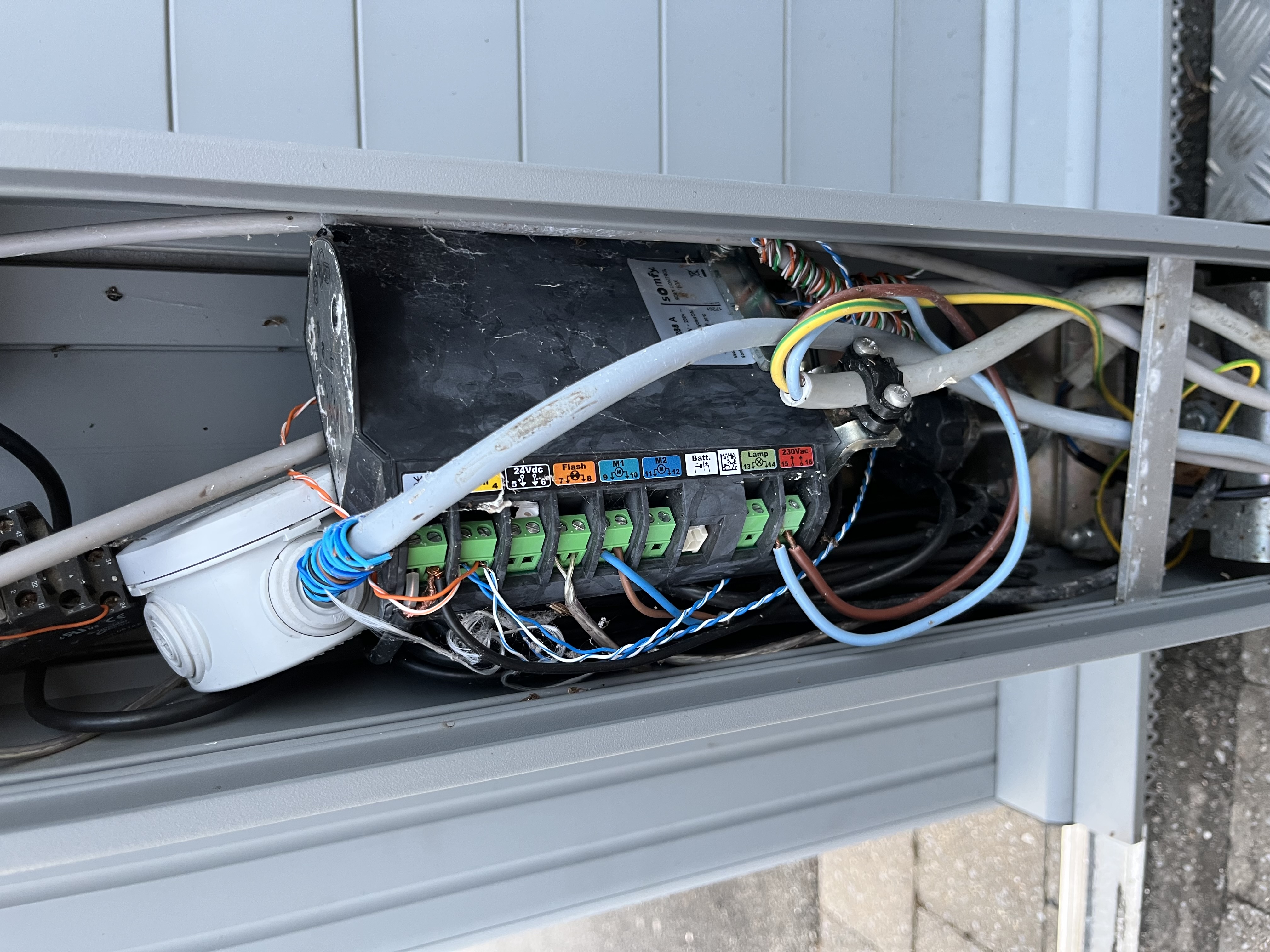

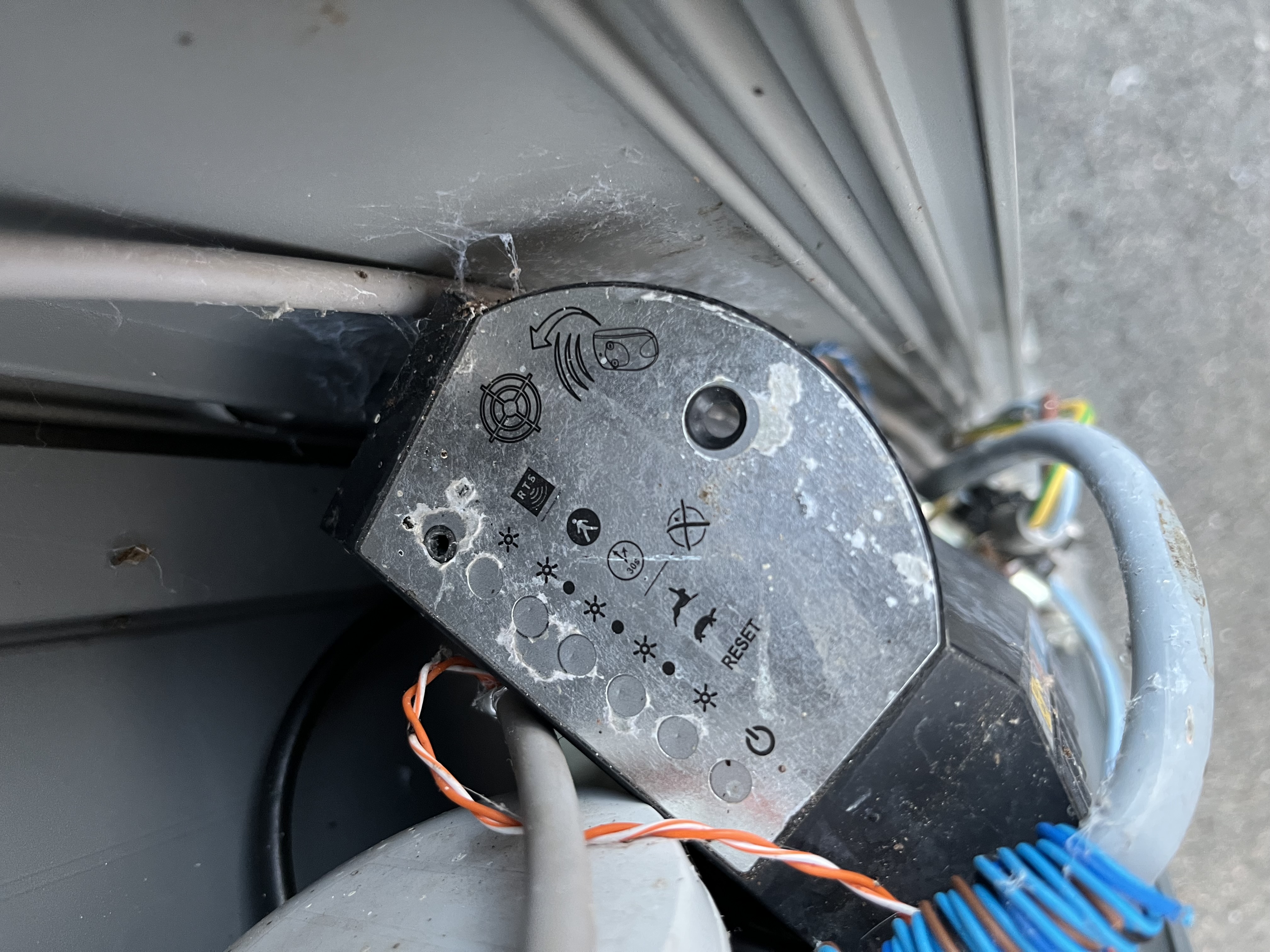

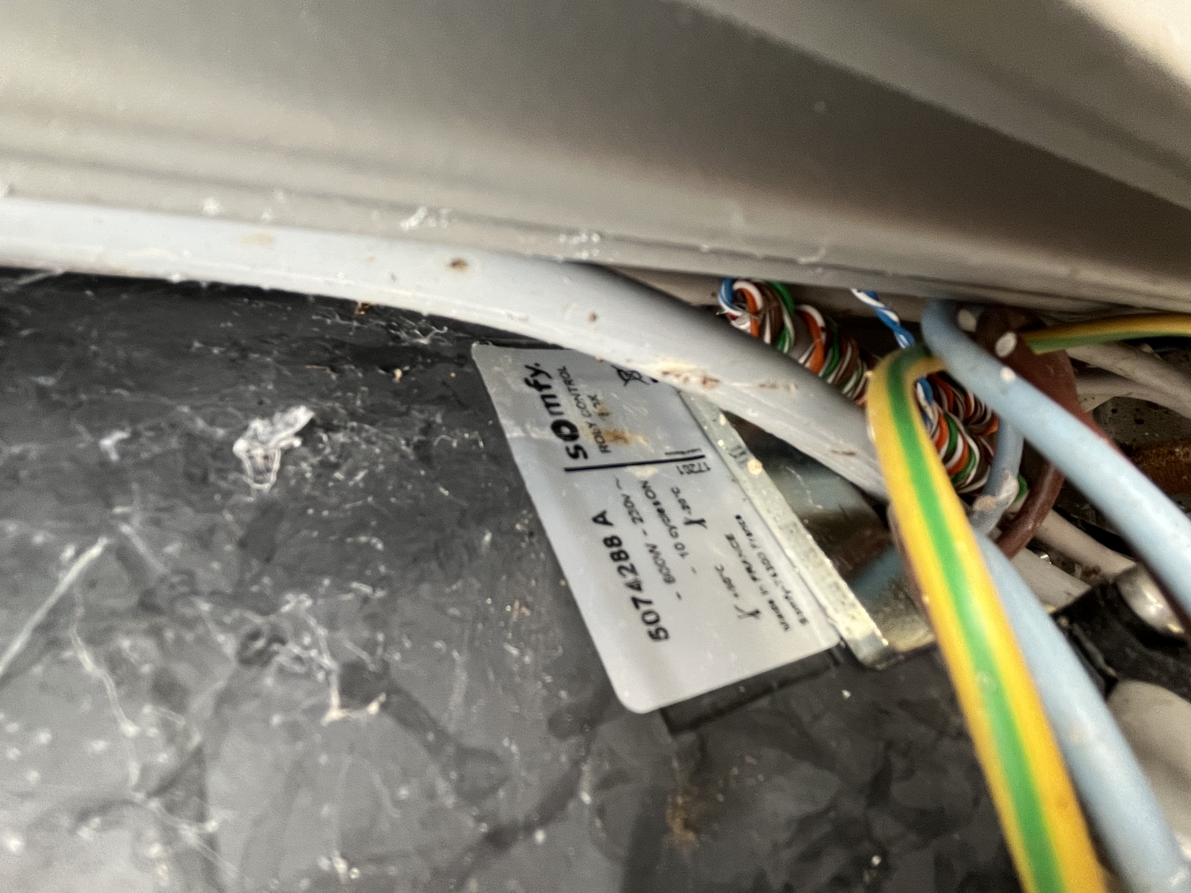

          &lt;div class=&quot;body-bd&quot;&gt;&lt;p&gt;Bonsoir, je possède un portail coulissant avec le boitier de programmation 5074288 A , j&amp;#39;ai 2 télécommande Keygo IO . Celle-ci sont complètement déprogrammé suite à une non utilisation d&amp;#39;un Mois . Je ne trouve aucune notice correspondant au produit . Le boitier de programmation ne possède par d&amp;#39;interrupteur d&amp;#39;alimentation ...J&amp;#39;ai contrôlé sur le site Somfy , il parle tout le temps d&amp;#39;un boitier avec interrupteur d&amp;#39;alimentions. Celui n&amp;#39;en possède pas !&lt;br /&gt;Je pense que je peut le faire avec une coupure de courant ... avez-vous une solution ?&lt;br /&gt;Merci.&lt;br /&gt;Anthony &lt;/p&gt;&lt;p&gt;Merci,&lt;/p&gt;&lt;/div&gt;

          &lt;div class=&quot;body-bd&quot;&gt;&lt;p&gt;Bonjour, voici des photos + explicites.&lt;br /&gt;Anthony&lt;/p&gt;&lt;/div&gt;
          &lt;div class=&quot;body-bd&quot;&gt;&lt;p&gt;Bonjour,&lt;/p&gt;&lt;p&gt;Évitez les micro-photos.&lt;/p&gt;&lt;p&gt;Montrez des photos nettes en plan large.&lt;/p&gt;&lt;/div&gt;
