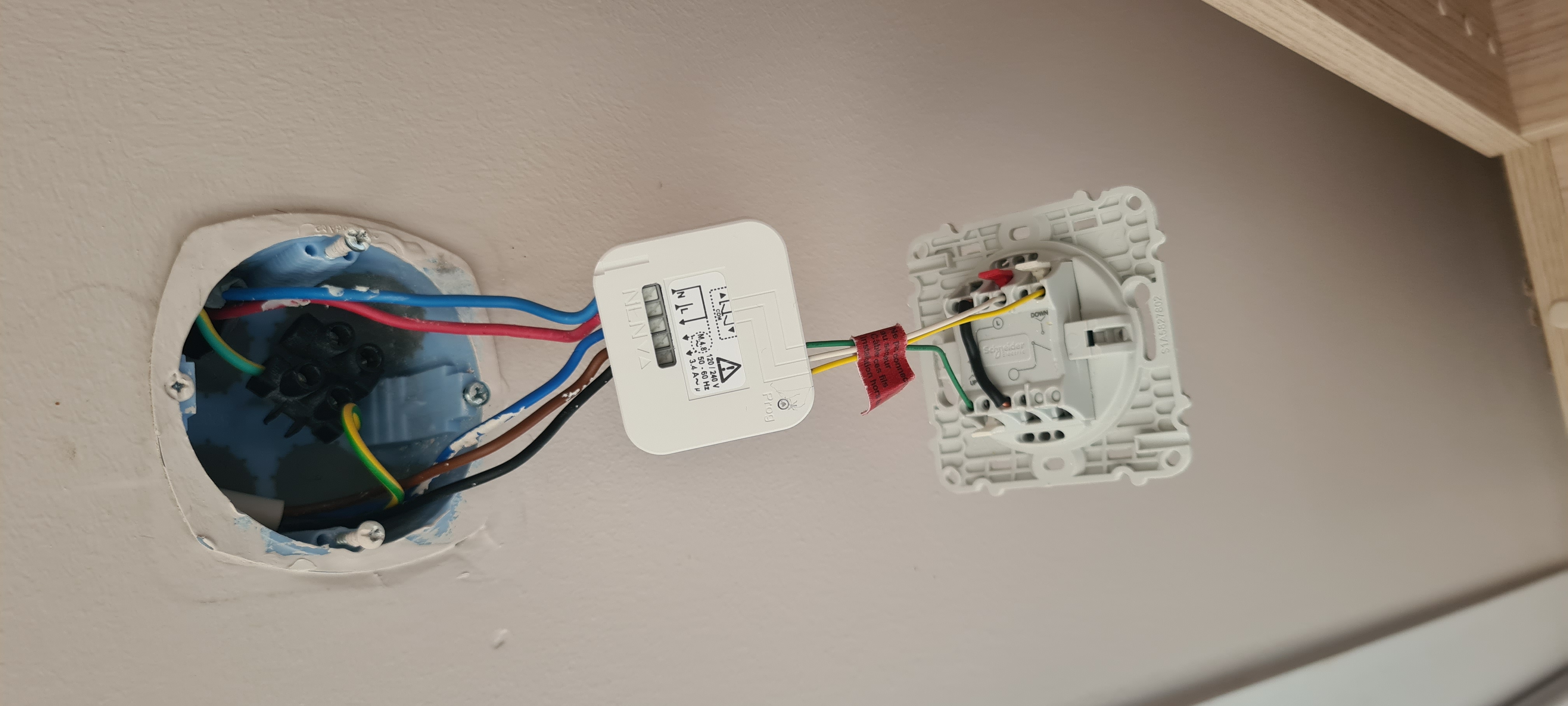

          &lt;div class=&quot;body-bd&quot;&gt;&lt;p&gt;Bonjour,&lt;/p&gt;&lt;p&gt;je viens d&amp;#39;acquérir 2 modules 2401162 afin de pouvoir associer la commande de 2 volets roulant filaire à une télécommande situo 5 variation A/M io Pure II.&lt;/p&gt;&lt;p&gt;L&amp;#39;installation est réalisée telle que sur la notice et la commande filaire est fonctionnelle à l&amp;#39;issue de l&amp;#39;installation.&lt;/p&gt;&lt;p&gt;Cependant je n&amp;#39;arrive pas à associer la télécommande au module. En suivant la notice : appuis 3s sur Prog du module, le volet devrait réagir, or rien ne se passe, juste 3 petits clic dans le module. En appuyant sur prog de la télécommande il ne se passe rien.&lt;/p&gt;&lt;p&gt;Pourquoi est-il impossible d&amp;#39;associer module et télécommande ? &lt;/p&gt;&lt;p&gt;Merci de votre aide.&lt;/p&gt;&lt;/div&gt;
          &lt;div class=&quot;body-bd&quot;&gt;&lt;p&gt;Donc c&amp;#39;est la clef IO qui est pétée.&lt;br /&gt;Il faudrait faire une RàZ sur le store, si celui ci est protégé par un disjoncteur dédié uniquement à lui, vous pourrez faire la 2.8.2 via ce disjoncteur, sinon, il faudra couper le disjoncteur de la ligne protégeant ce store, puis, débrancher le store à sa dérivation et le raccorder à une prise provisoire.&lt;br /&gt;Voyez ce tuto c&amp;#39;est pareil pour un store et un VR; &lt;a href=&quot;https://youtu.be/Ej-aFz1O6yE&quot; rel=&quot;nofollow&quot;&gt;https://youtu.be/Ej-aFz1O6yE&lt;/a&gt;&lt;/p&gt;&lt;p&gt;Une fois terminé vous pourrez affecter le store à Tahoma.&lt;/p&gt;&lt;p&gt;Attention, ne jamais supprimer un équipement IO de Tahoma car vous pétez sa clef de sécu.&lt;/p&gt;&lt;p&gt;Bonne journée&lt;/p&gt;&lt;/div&gt;

          &lt;div class=&quot;body-bd&quot;&gt;&lt;p&gt;je suis la procédure de l&amp;#39;appli Tahoma:&lt;/p&gt;&lt;ul&gt;&lt;li&gt;sélectionner &amp;quot;terrasse&amp;quot;&lt;/li&gt;&lt;li&gt;sélectionner &amp;quot;store de pergola&amp;quot;&lt;/li&gt;&lt;li&gt;sélectionner &amp;quot;télécommande&amp;quot;&lt;/li&gt;&lt;li&gt;scan du QR code de la télécommande Situo Variation A/M io Pure II&lt;/li&gt;&lt;li&gt;sélection du canal correspondant au store&lt;/li&gt;&lt;li&gt;appuis sur le bouton &amp;quot;Prog&amp;quot; de la télécommande jusqu&amp;#39;à réaction du produit&lt;/li&gt;&lt;li&gt;recherche automatique de l&amp;#39;application&lt;/li&gt;&lt;li&gt;Aucun produit n&amp;#39;a été détecté&lt;/li&gt;&lt;/ul&gt;&lt;p&gt;Même en passant par la variante QR code inexistant, sélection &amp;quot;io homecontrole&amp;quot; puis sélection de l&amp;#39;icone 1 présente sur la télécommande, aucun produit n&amp;#39;est détecté.&lt;/p&gt;&lt;/div&gt;

          &lt;div class=&quot;body-bd&quot;&gt;&lt;p&gt;En fonction d&amp;#39;un store IO ou RTS, décrivez moi point par point comment vous procédez.&lt;/p&gt;&lt;p&gt;Bonne soirée&lt;/p&gt;&lt;/div&gt;

          &lt;div class=&quot;body-bd&quot;&gt;&lt;p&gt;Merci Le Coyote pour cette réponse. J&amp;#39;ai réglé mon problème avec l&amp;#39;acquisition d&amp;#39;une box Tahoma switch.&lt;/p&gt;&lt;p&gt;Par contre, ma télécommande commande un store de pergola et en suivant la procédure de la Tahoma switch, la box ne reconnaît pas le store. Est-ce normal sachant que Tahoma fonctionne en IO ou RTS ?&lt;/p&gt;&lt;p&gt;je débute dans la domotique, merci de votre aide !&lt;/p&gt;&lt;/div&gt;

          &lt;div class=&quot;body-bd&quot;&gt;&lt;p&gt;Parce que le module est en RTS et la TC en IO.&lt;br /&gt;Il faut soit un module Izymo VR IO soit une Situo RTS.&lt;/p&gt;&lt;p&gt;Bonne soirée à vous&lt;/p&gt;&lt;/div&gt;
