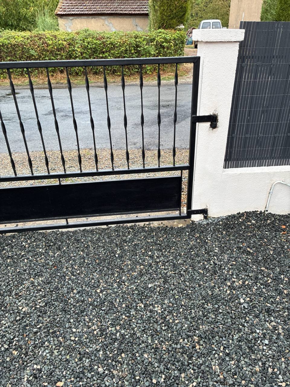

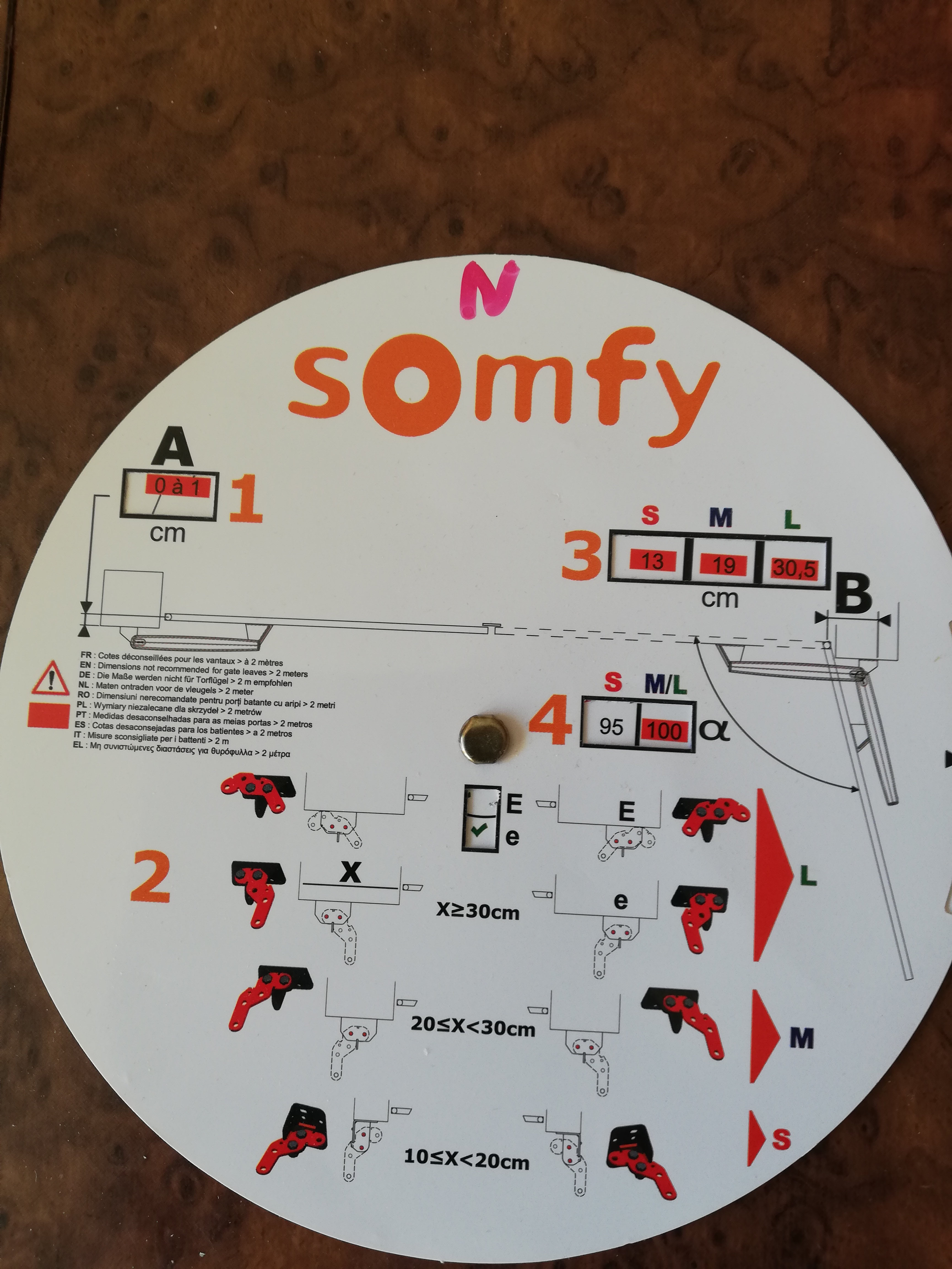

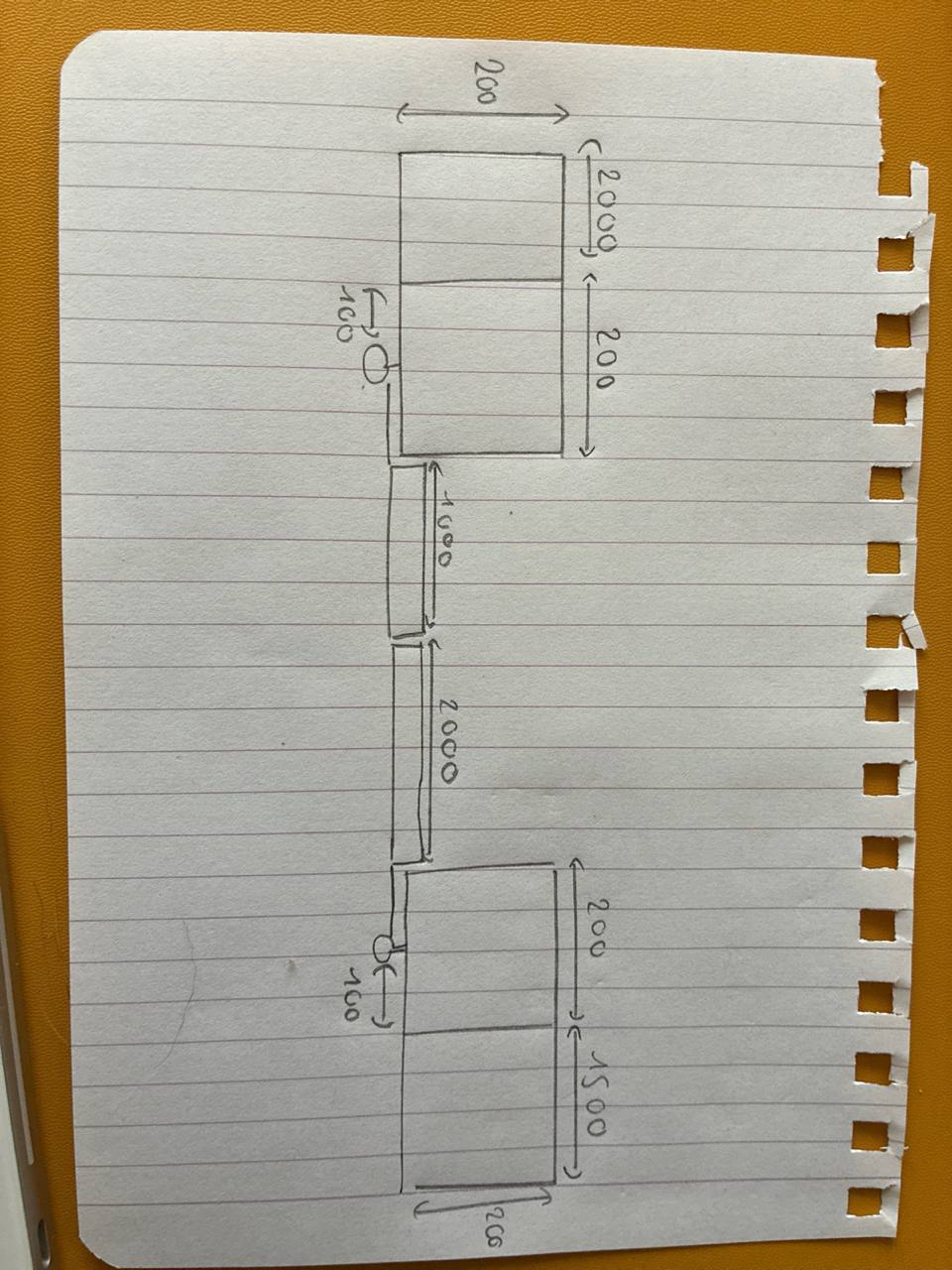

          &lt;div class=&quot;body-bd&quot;&gt;&lt;p&gt;Bonjour,&lt;/p&gt;&lt;p&gt;Je souhaite motoriser mon portail battant mais j&amp;#39;ai un doute sur la compatibilité avec les motorisations Somfy.&lt;br /&gt;Mon portail :&lt;/p&gt;&lt;p&gt;Type : Battant 2 vantaux&lt;br /&gt;Pose : Les vantaux ne sont pas entre les piliers (pas en tableau) - ils sont fixés de manière à dépasser côté extérieur&lt;br /&gt;Merci,&lt;/p&gt;&lt;p&gt;Ma question :&lt;br /&gt;Cette configuration de pose permet-elle l&amp;#39;installation d&amp;#39;une motorisation Somfy ? &lt;/p&gt;&lt;p&gt;Merci&lt;/p&gt;&lt;/div&gt;
  <title>Réponse de Anthony L.</title>
  <dc:creator>Anthony L.</dc:creator>
          &lt;div class=&quot;body-bd&quot;&gt;&lt;p&gt;Bonjour, &lt;/p&gt;&lt;p&gt;Je suis dans la Nièvre (58)&lt;/p&gt;&lt;p&gt;Merci&lt;/p&gt;&lt;/div&gt;
          &lt;div class=&quot;body-bd&quot;&gt;&lt;p&gt;A chacun ses raisonnements.&lt;br /&gt;Pour moi, à part les travaux pour mise en place des pattes sur les vantaux, l&amp;#39;installation est jouable.&lt;/p&gt;&lt;p&gt;Dans quel région est notre ami Anthony ?&lt;/p&gt;&lt;/div&gt;

          &lt;div class=&quot;body-bd&quot;&gt;&lt;p&gt;Je joins un schéma comme demandé.&lt;br /&gt;Non représenté sur le croquis, mais les pattes viennent s&amp;#39;imbriquer dans les piliers qui ont été légèrement creusés.&lt;br /&gt;Il n&amp;#39;y a pas de butée au sol, mais je peux en installer une.&lt;br /&gt;À propos du portail non parallèle, en effet, il n&amp;#39;est pas droit. C&amp;#39;est parce que si je le relève, les pattes sortent des creusements faits dans les piliers. Je dois les creuser un peu plus pour le remettre droit.&lt;br /&gt;C&amp;#39;est un vieux portail, il n&amp;#39;a jamais été droit :( mais ça, je pense pouvoir le faire.&lt;br /&gt;Le grand battant ne s&amp;#39;affaisse pas, c&amp;#39;est juste qu&amp;#39;il n&amp;#39;était pas droit au montage, il me semble.&lt;br /&gt;Initialement, l&amp;#39;idée était de changer de portail et, en effet, de le monter entre les piliers. Cependant, mon écart entre piliers est d&amp;#39;exactement 3 m, et donc non standard. Du coup, cela complique un peu le projet.&lt;/p&gt;&lt;p&gt;Dans tous les merci de votre aide et de votre temps&lt;/p&gt;&lt;/div&gt;
          &lt;div class=&quot;body-bd&quot;&gt;&lt;p&gt;Oui, le grand battant s&amp;#39;affaisse au pilier et le gond inférieur aussi. Trop long et trop lourd.&lt;br /&gt;Il serait plus simple de reprendre la construction de ce portail en soudant des gonds entre piliers pour obtenir une cote A &amp;gt;5 - 10cm&amp;lt;&lt;/p&gt;&lt;p&gt;Mais en l&amp;#39;état actuel et dans ces conditions, portail non motorisable.&lt;/p&gt;&lt;p&gt;Bonne journée&lt;/p&gt;&lt;/div&gt;
          &lt;div class=&quot;body-bd&quot;&gt;&lt;p&gt;D&amp;#39;abord c&amp;#39;est la cote A négative qui va obliger à caler sous les pattes aux battants.&lt;br /&gt;Ensuite c&amp;#39;est le déport des battants dû aux gonds déportés qui va créer une rotation ovoïde que supporteront difficilement les bras qui eux pivotent en arc de cercle.&lt;br /&gt;Enfin, le petit portillon ne supportera pas la puissance et la pression d&amp;#39;un moteur à bras.&lt;br /&gt;Oubliez les vérins, beaucoup trop de déport de gonds.&lt;/p&gt;&lt;p&gt;Mais vous pouvez attendre d&amp;#39;autres réponses et interroger le service technique au 0820.055.055.&lt;/p&gt;&lt;p&gt;Bonne soirée&lt;/p&gt;&lt;/div&gt;
          &lt;div class=&quot;body-bd&quot;&gt;&lt;p&gt;Merci, pouvez vous m&amp;#39;indiquer pourquoi, j&amp;#39;aimerai aussi comprendre?&lt;/p&gt;&lt;/div&gt;

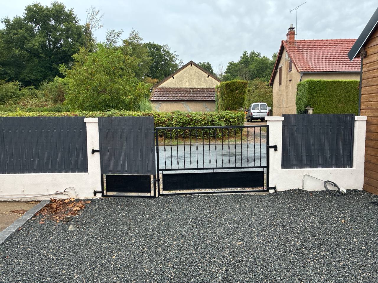

          &lt;div class=&quot;body-bd&quot;&gt;&lt;p&gt;Un moteur à bras va le destroyer......&lt;/p&gt;&lt;p&gt;Selon moi, je ne tenterais pas.&lt;/p&gt;&lt;p&gt;Bonne journée&lt;/p&gt;&lt;/div&gt;

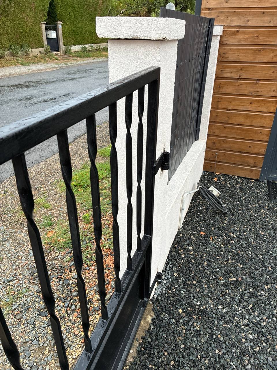

          &lt;div class=&quot;body-bd&quot;&gt;&lt;p&gt;Cote A négative et gonds en déport et portillon&amp;lt;120cm, bref tout ce qui n&amp;#39;est pas bon.&lt;/p&gt;&lt;p&gt;Cependant un moteur est possible sous la condition que la cote B soit possible, donc déjà les moteurs seront en partie basse sur le petit muret.&lt;/p&gt;&lt;p&gt;Il faudra obligatoirement un moteur à bras.&lt;/p&gt;&lt;p&gt;Quelle largeur le portillon ?&lt;/p&gt;&lt;p&gt;Bonne journée à vous&lt;/p&gt;&lt;/div&gt;
