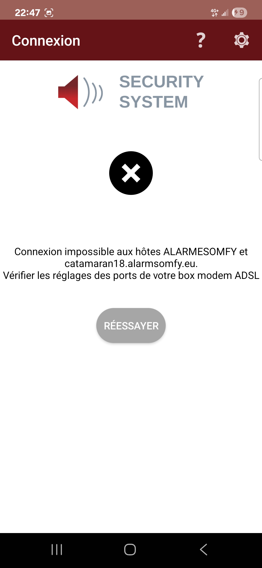

          &lt;div class=&quot;body-bd&quot;&gt;&lt;p&gt;Bonjour,&lt;br /&gt;J&amp;#39;arrive de nouveau pas à me connecter à distance sur l&amp;#39;application alarme somfy, pour une alarme portexiom. &lt;br /&gt;C&amp;#39;est arrivé sans aucune changement (matériel ou réglage). &lt;br /&gt;Voici tous les réglages. &lt;/p&gt;&lt;p&gt;Aidez moi svp. &lt;br /&gt;Merci,&lt;/p&gt;&lt;/div&gt;

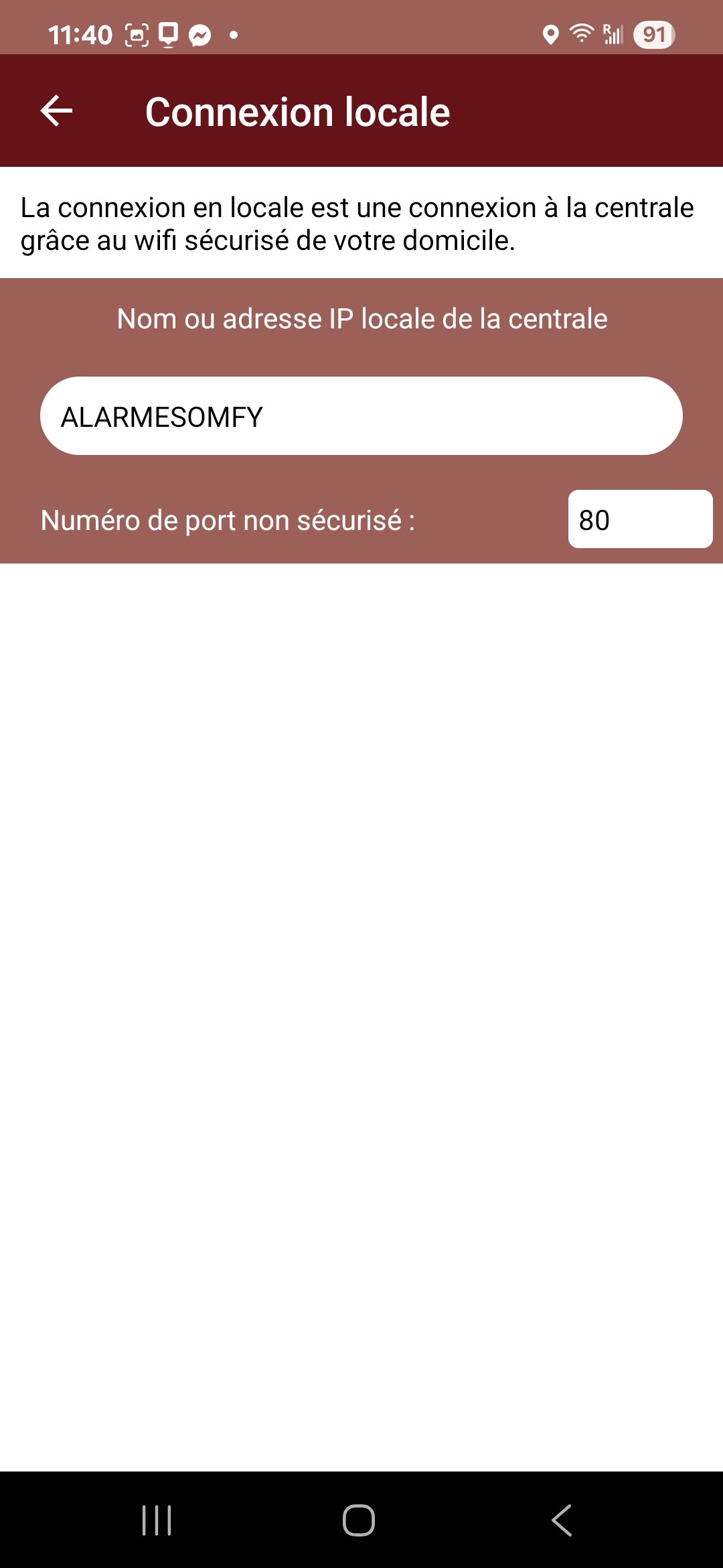

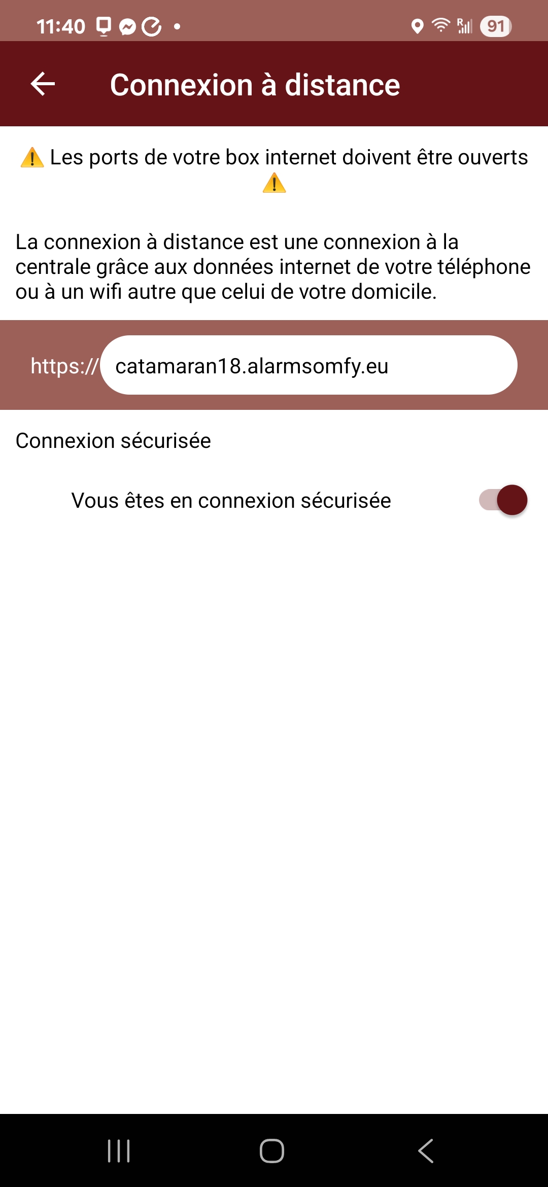

          &lt;div class=&quot;body-bd&quot;&gt;&lt;p&gt;Bonjour,&lt;/p&gt;&lt;p&gt;Voici les réglage sur le téléphone.&lt;/p&gt;&lt;/div&gt;

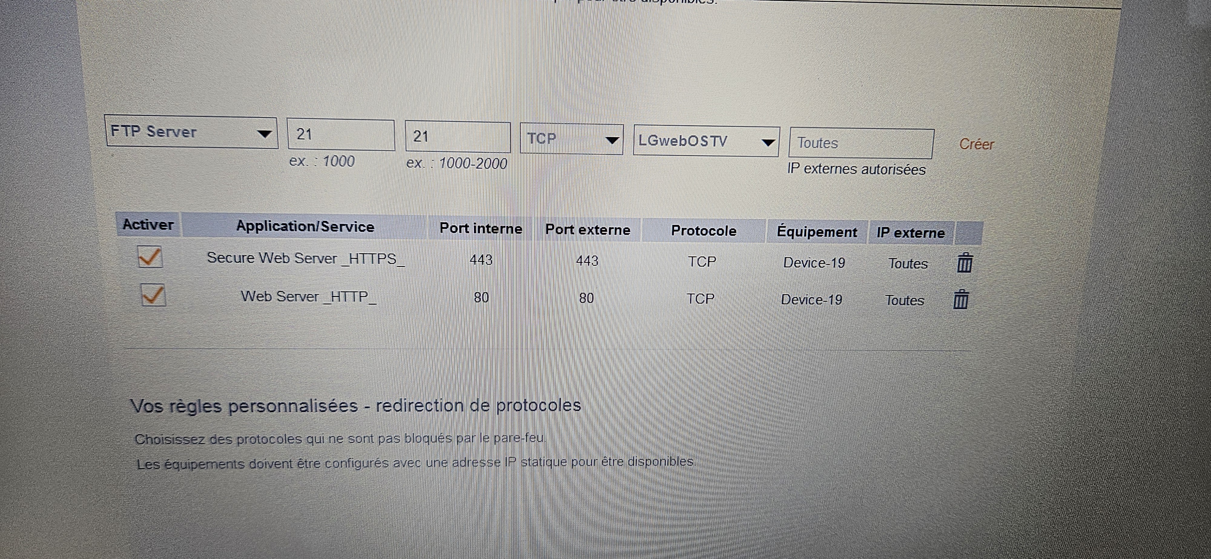

          &lt;div class=&quot;body-bd&quot;&gt;&lt;p&gt;Bonjour&lt;/p&gt;&lt;p&gt;Postez des copies d&amp;#39;écran de la configuration que vous avez effectuée sur votre téléphone.&lt;/p&gt;&lt;/div&gt;

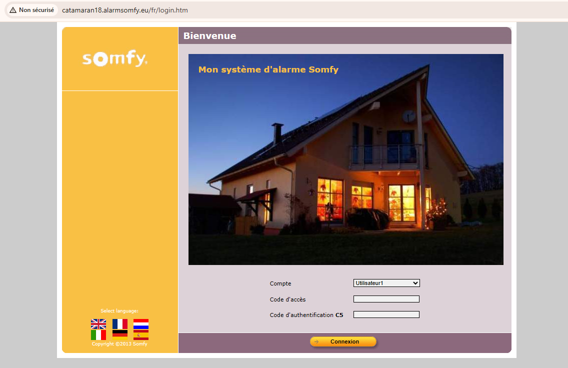

          &lt;div class=&quot;body-bd&quot;&gt;&lt;p&gt;Bonjour Jason&lt;br /&gt;Pourtant votre centrale est parfaitement visible de l&amp;#39;extérieur.&lt;/p&gt;&lt;p&gt;Tester l&amp;#39;ouverture du port 443 avec le lien ci joint&lt;br /&gt;&lt;a href=&quot;https://www.yougetsignal.com/tools/open-ports/&quot; rel=&quot;nofollow&quot;&gt;https://www.yougetsignal.com/tools/open-ports/&lt;/a&gt;&lt;/p&gt;&lt;/div&gt;

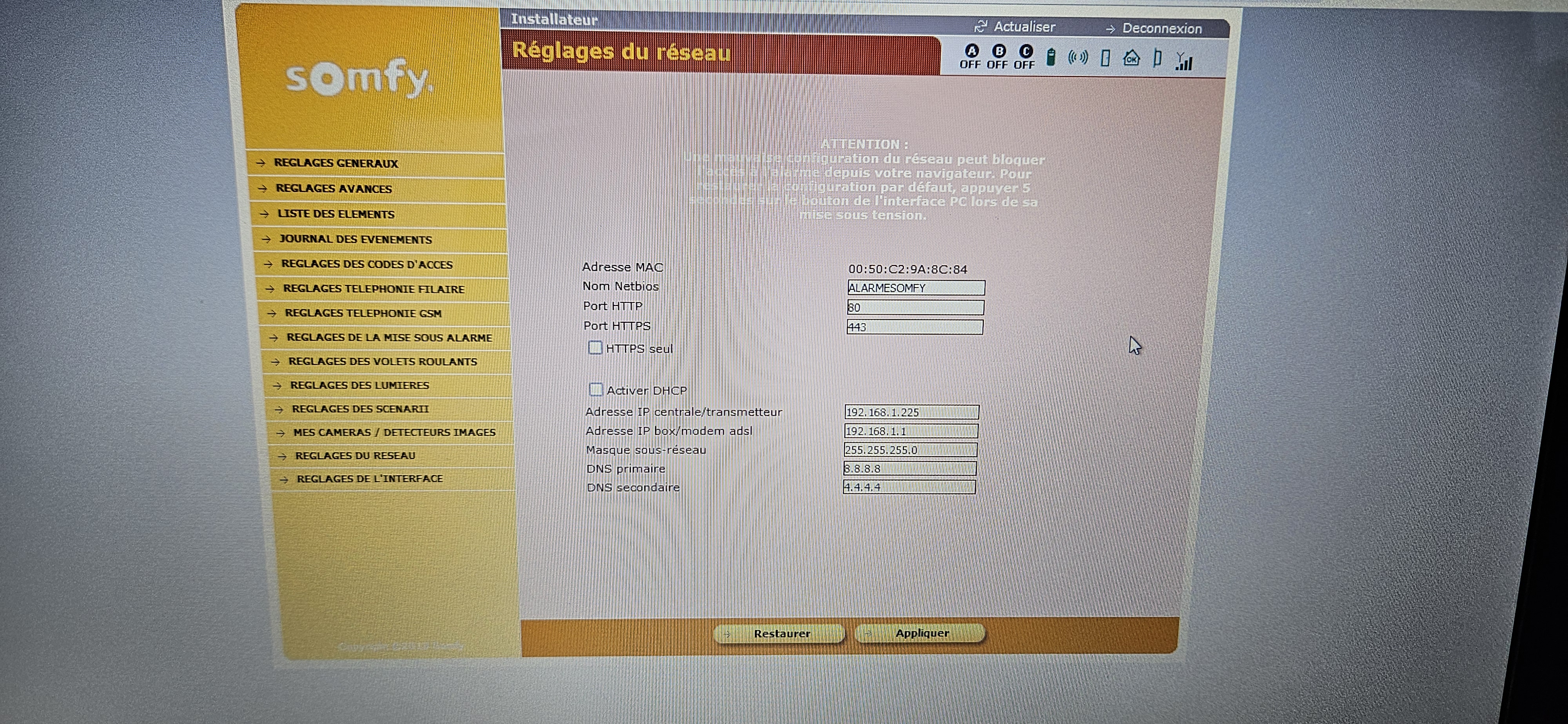

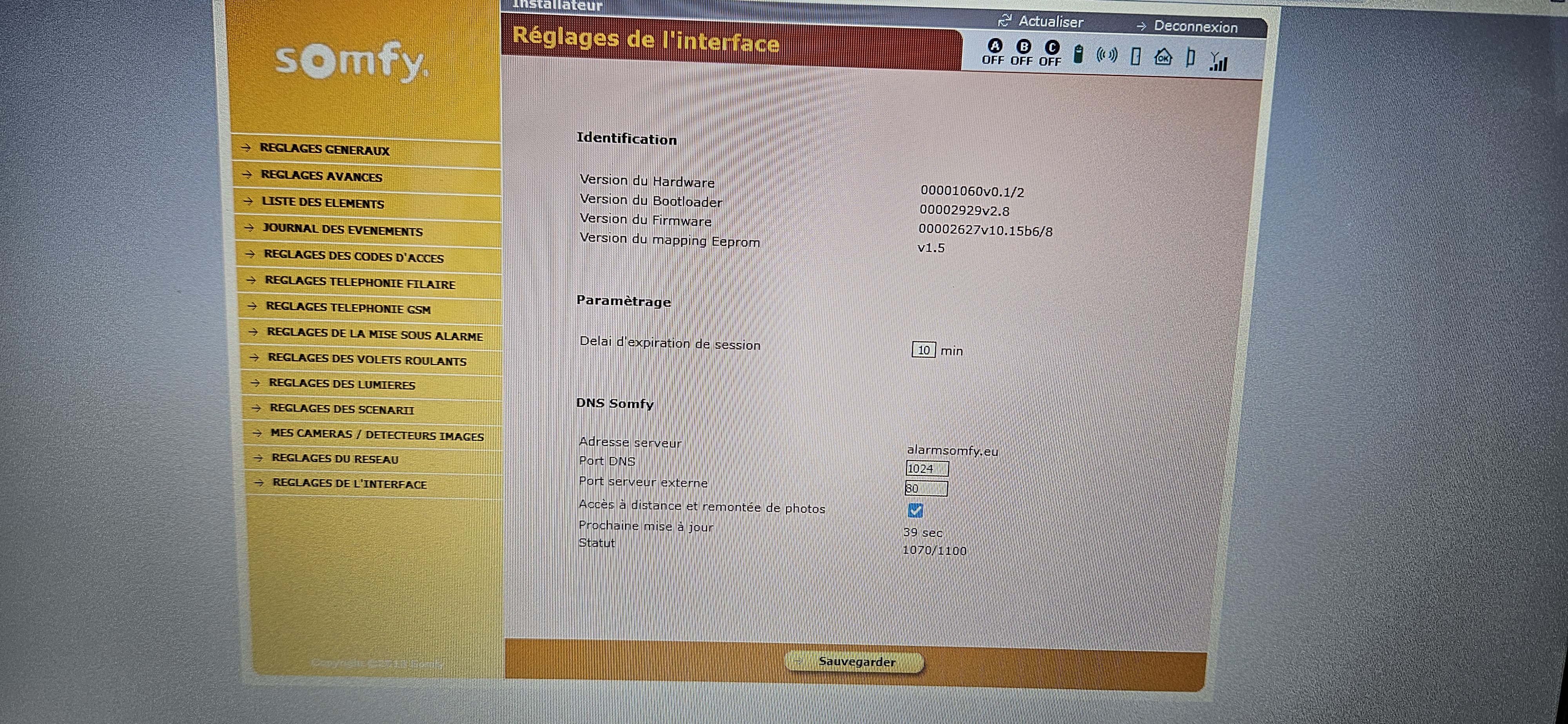

          &lt;div class=&quot;body-bd&quot;&gt;&lt;p&gt;Voici les réglages&lt;/p&gt;&lt;/div&gt;
  <pubDate>Tue, 19 Aug 2025 20:50:25 GMT</pubDate>
  <link>https://forum.somfy.fr/questions/3630381-application-alarme-somfy-connexion-distance/answers/9175947</link>
  <source url="https://forum.somfy.fr/questions/3630381-application-alarme-somfy-connexion-distance/answers/9175947" />
  <guid>https://forum.somfy.fr/questions/3630381-application-alarme-somfy-connexion-distance/answers/9175947</guid>
  <enclosure length="199804" url="https://dimelo-answers-production.s3.eu-west-1.amazonaws.com/177/4a3126bb0b81340d/screenshot_20250819_224754_alarm_original.jpg?c6832e6" type="image/jpeg" />
<enclosure length="7143706" url="https://dimelo-answers-production.s3.eu-west-1.amazonaws.com/177/0366da58e6fb41aa/20250819_201529_original.jpg?c6832e6" type="image/jpeg" />
<enclosure length="9091835" url="https://dimelo-answers-production.s3.eu-west-1.amazonaws.com/177/555377fdbc084369/20250819_201450_original.jpg?c6832e6" type="image/jpeg" />
<enclosure length="8931158" url="https://dimelo-answers-production.s3.eu-west-1.amazonaws.com/177/dd2f8cf0927ed9e9/20250819_200422_original.jpg?c6832e6" type="image/jpeg" />
