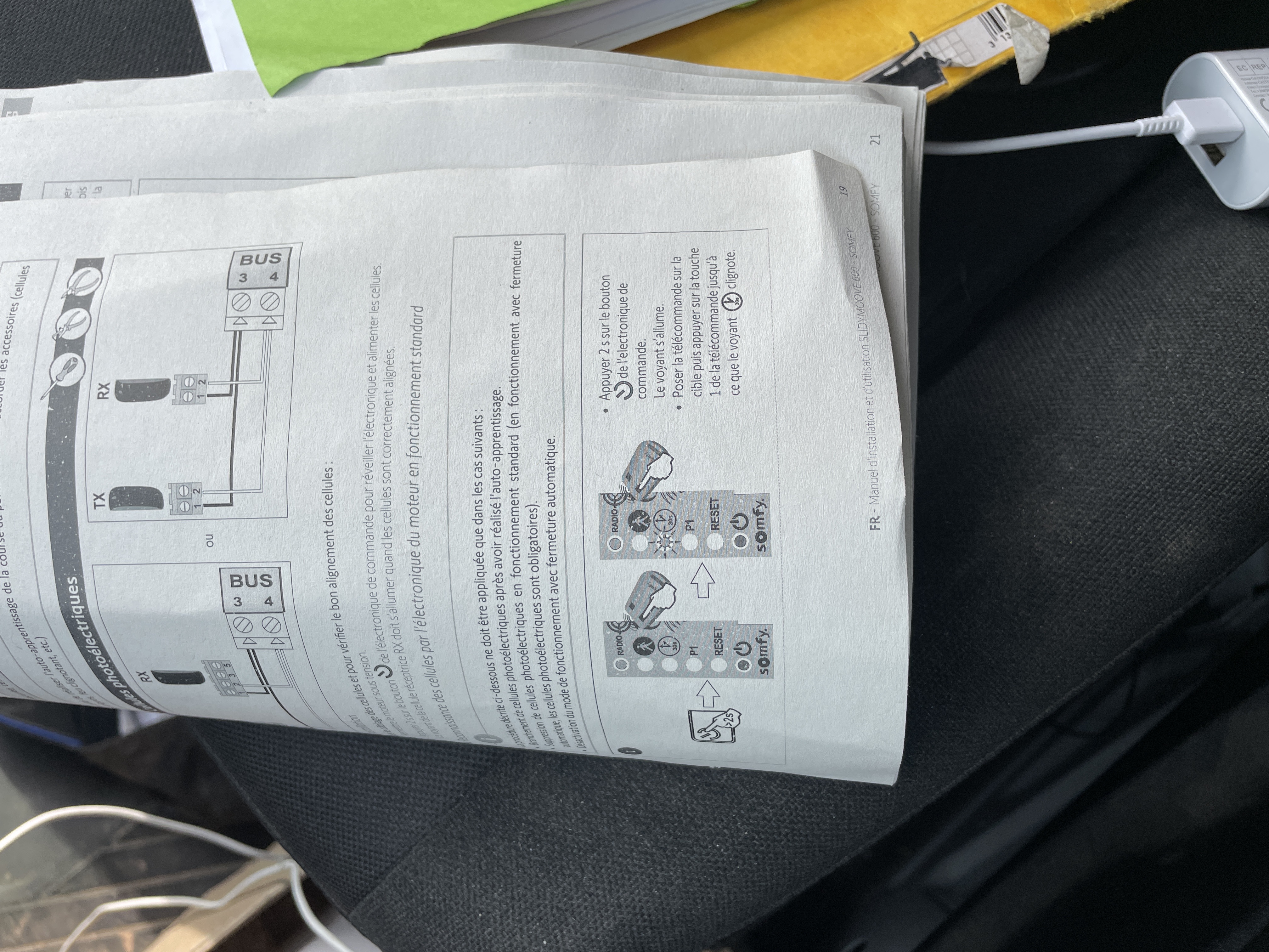

          &lt;div class=&quot;body-bd&quot;&gt;&lt;p&gt;Bonjour,&lt;br /&gt;J’ai branché mes deux cellules,  borne 1/2sur chaque cellule et 3/4 bus sur le moteur. &lt;br /&gt;La cellule s’allume est s’éteint à chaque mouvement devant la cellule , mais ne me coupe pas la motorisation.&lt;/p&gt;&lt;p&gt;Merci,&lt;/p&gt;&lt;/div&gt;
          &lt;div class=&quot;body-bd&quot;&gt;&lt;p&gt;Oui, mais il faut bien faire des recherches, car, si mal raccordé, impossible de reconnaitre les cellules.&lt;/p&gt;&lt;p&gt;Si le portail était raccordé dans le mauvais sens, après avoir inversé les fils sur M1, avez vous fait un nouvel auto apprentissage obligatoire ?&lt;/p&gt;&lt;/div&gt;

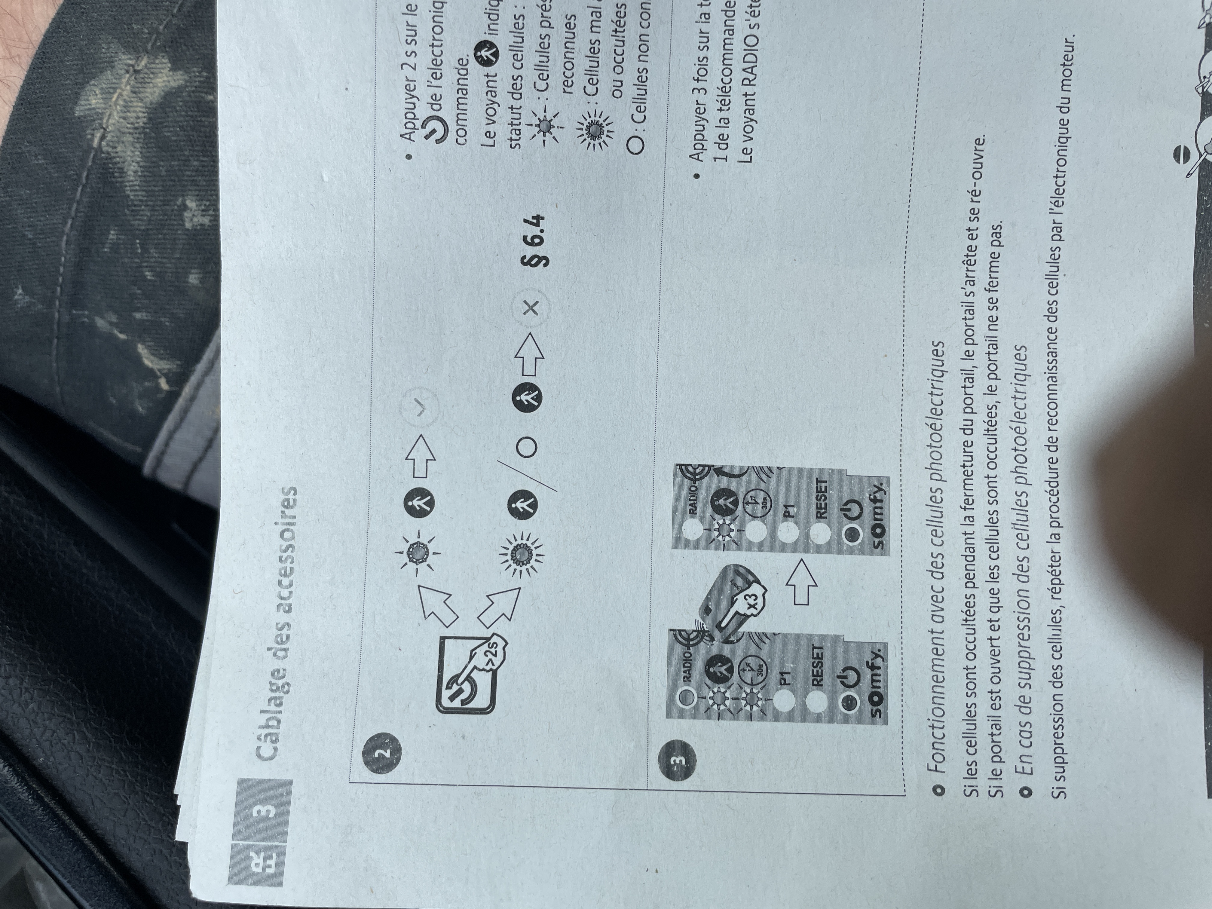

          &lt;div class=&quot;body-bd&quot;&gt;&lt;p&gt;Voici la procédure que j’ai fait , et le bonhomme reste éteint&lt;/p&gt;&lt;/div&gt;

          &lt;div class=&quot;body-bd&quot;&gt;&lt;p&gt;Coupez le 230v, débrayez le moteur et placez le portail à mi course, remettez le 230v. Dans quel sens part le portail au 1er appui sur la TC ?&lt;/p&gt;&lt;/div&gt;
