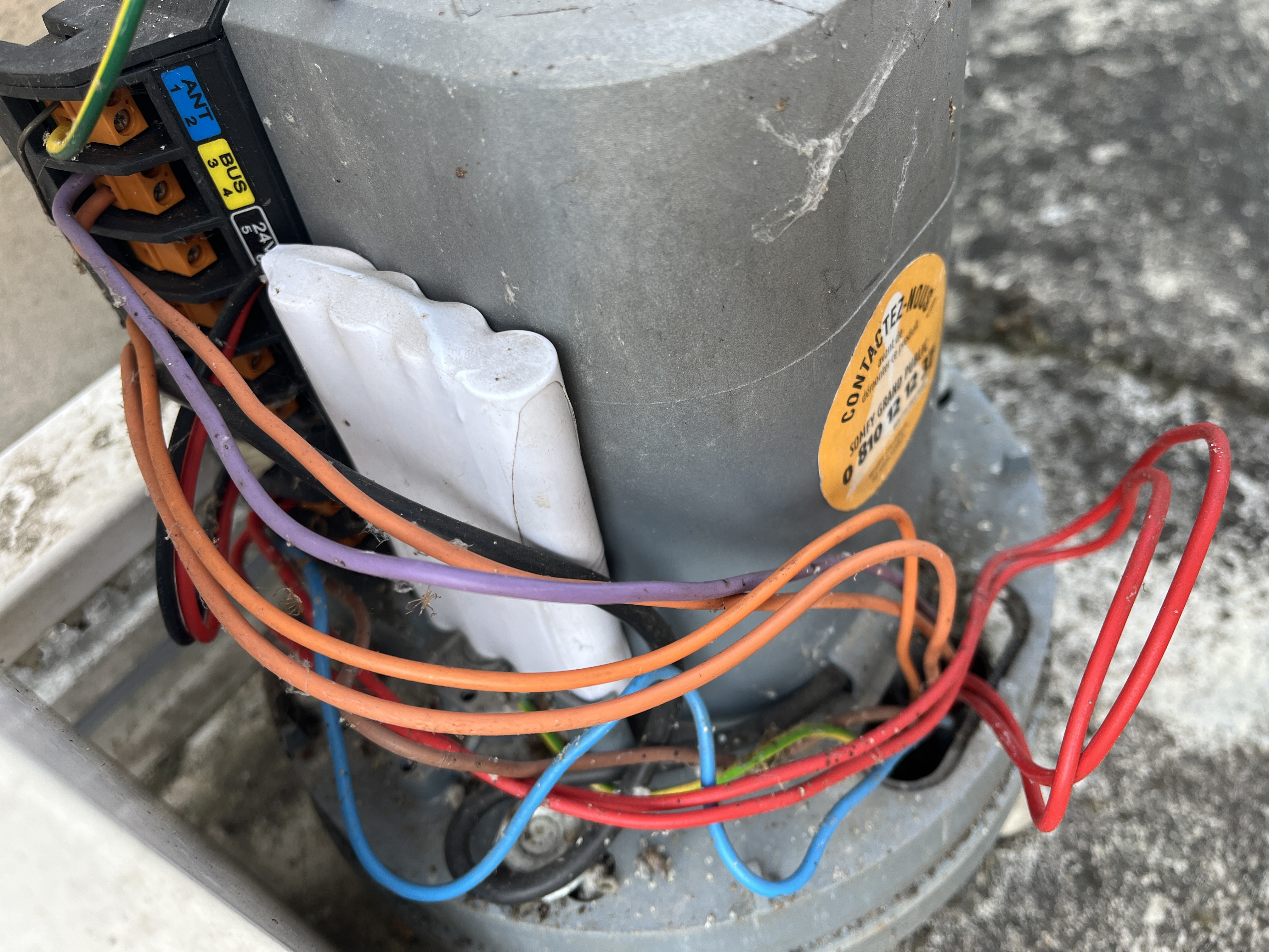

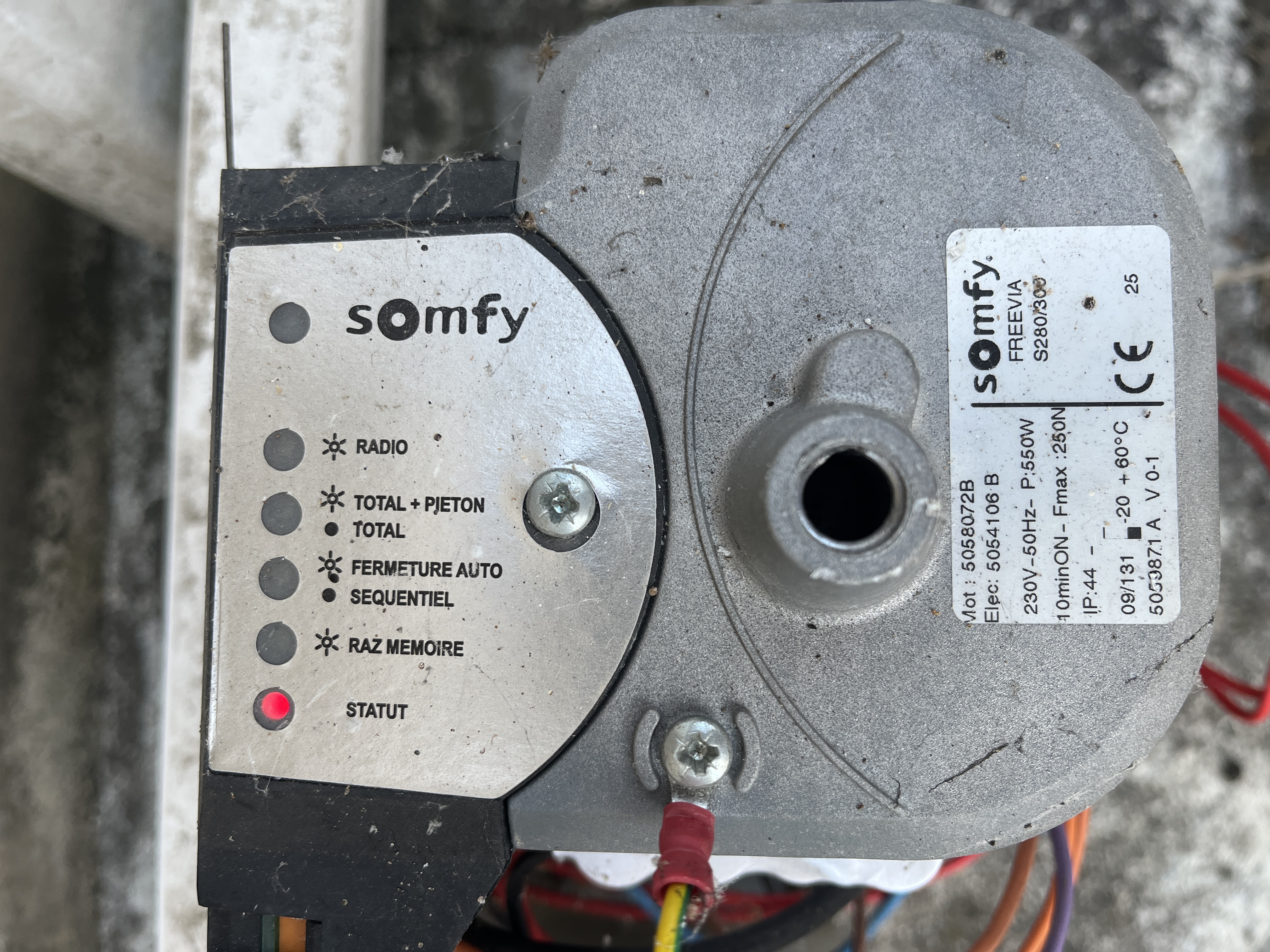

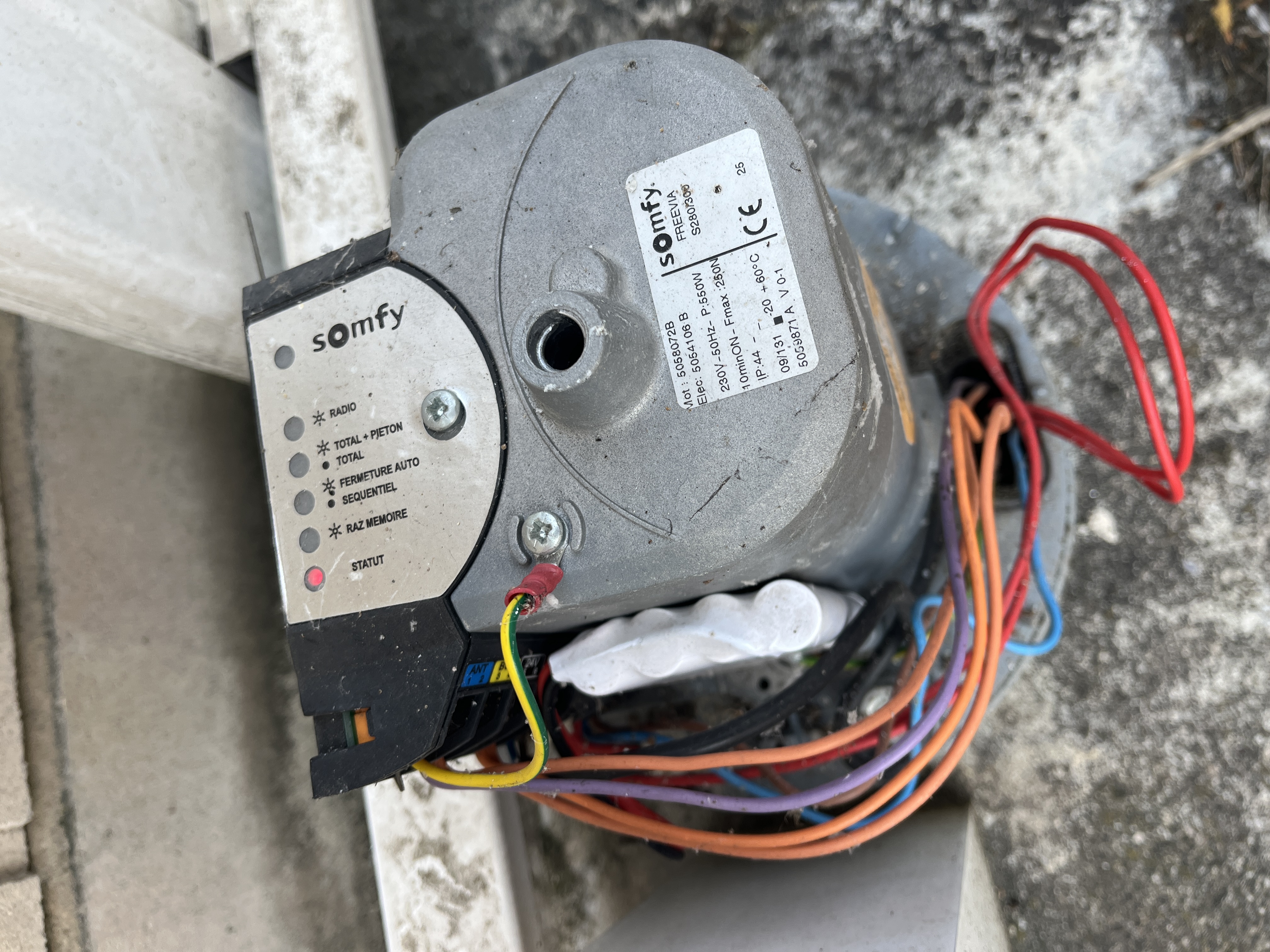

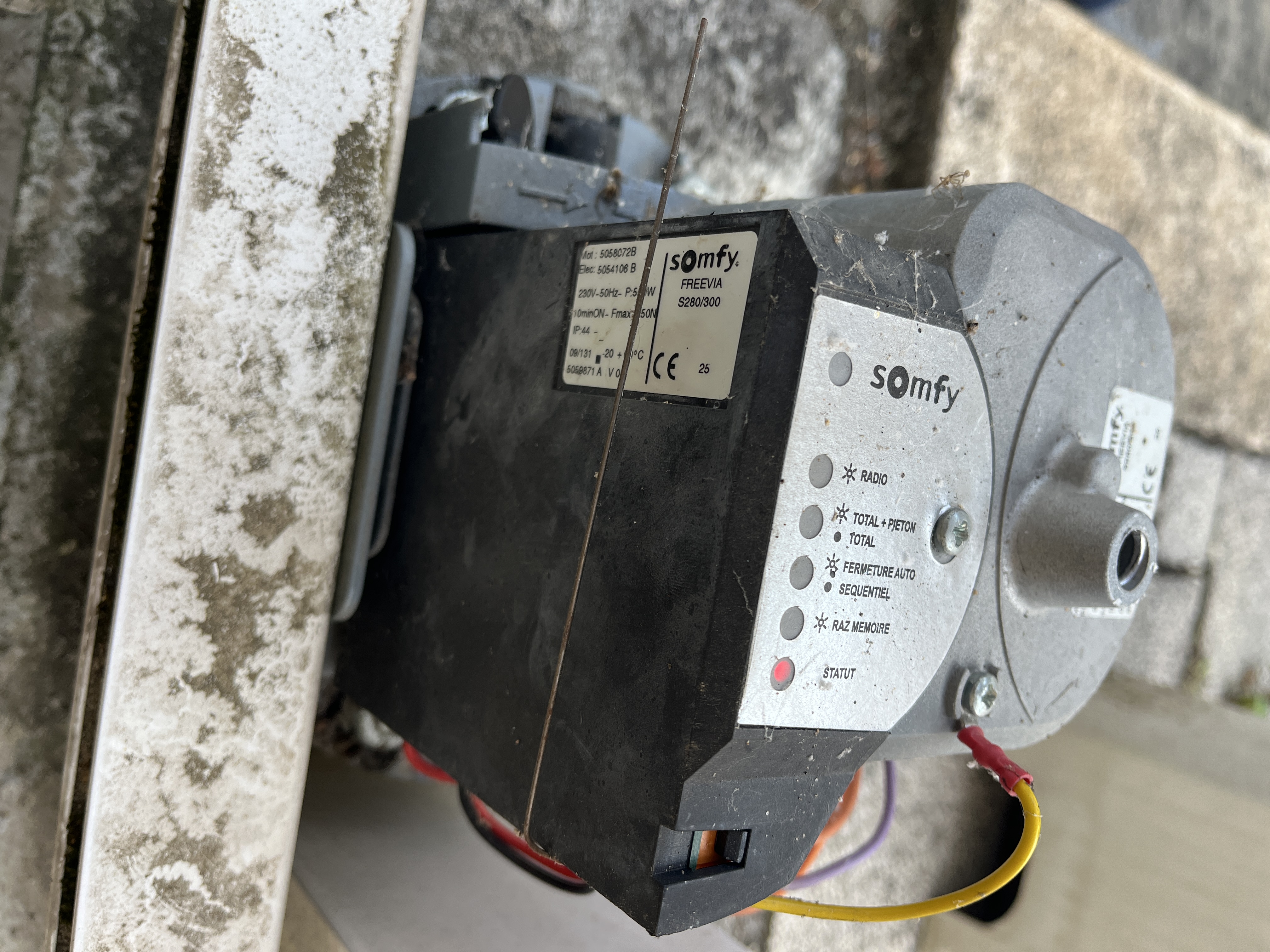

          &lt;div class=&quot;body-bd&quot;&gt;&lt;p&gt;Merci à tous pour les réponses, je vais déjà essayer de l’isoler pour voir si rien d’autre n’interfère.&lt;/p&gt;&lt;/div&gt;

          &lt;div class=&quot;body-bd&quot;&gt;&lt;p&gt;Ouvrez le capot et posez ici des photo du moteur, boitier, etc....Avec vue nette sur les branchements.&lt;/p&gt;&lt;p&gt;Quel âge le moteur ?&lt;/p&gt;&lt;p&gt;Bonne journée&lt;/p&gt;&lt;/div&gt;
