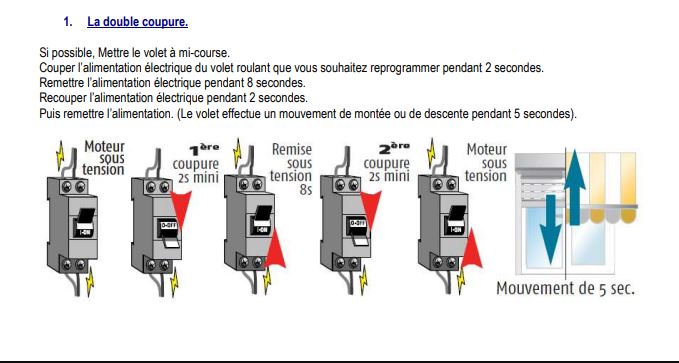

          &lt;div class=&quot;body-bd&quot;&gt;&lt;p&gt;Bonjour Guillaume&lt;br /&gt;Si vous avez des volets en technologie IO ils ont toujours la clé de sécurité de l&amp;#39;ancienne Tahoma&lt;/p&gt;&lt;p&gt;Pour les réinstaller il faut les réinitialiser avec la double coupure, ou attendre de savoir si un Yello peut les récupérer sur l&amp;#39;ancienne configuration.&lt;/p&gt;&lt;p&gt;Normalement tout ce qui est RTS doit se reappairer.&lt;/p&gt;&lt;/div&gt;
  <pubDate>Sun, 19 Oct 2025 14:59:41 GMT</pubDate>
  <link>https://forum.somfy.fr/questions/3631101-pb-installation-tahoma-switch-suite-sav/answers/9229755</link>
  <source url="https://forum.somfy.fr/questions/3631101-pb-installation-tahoma-switch-suite-sav/answers/9229755" />
  <guid>https://forum.somfy.fr/questions/3631101-pb-installation-tahoma-switch-suite-sav/answers/9229755</guid>
  <enclosure length="43829" url="https://dimelo-answers-production.s3.eu-west-1.amazonaws.com/177/f27e88f891a1108e/somfy_double_coupure_original.jpg?bb28c87" type="image/jpeg" />

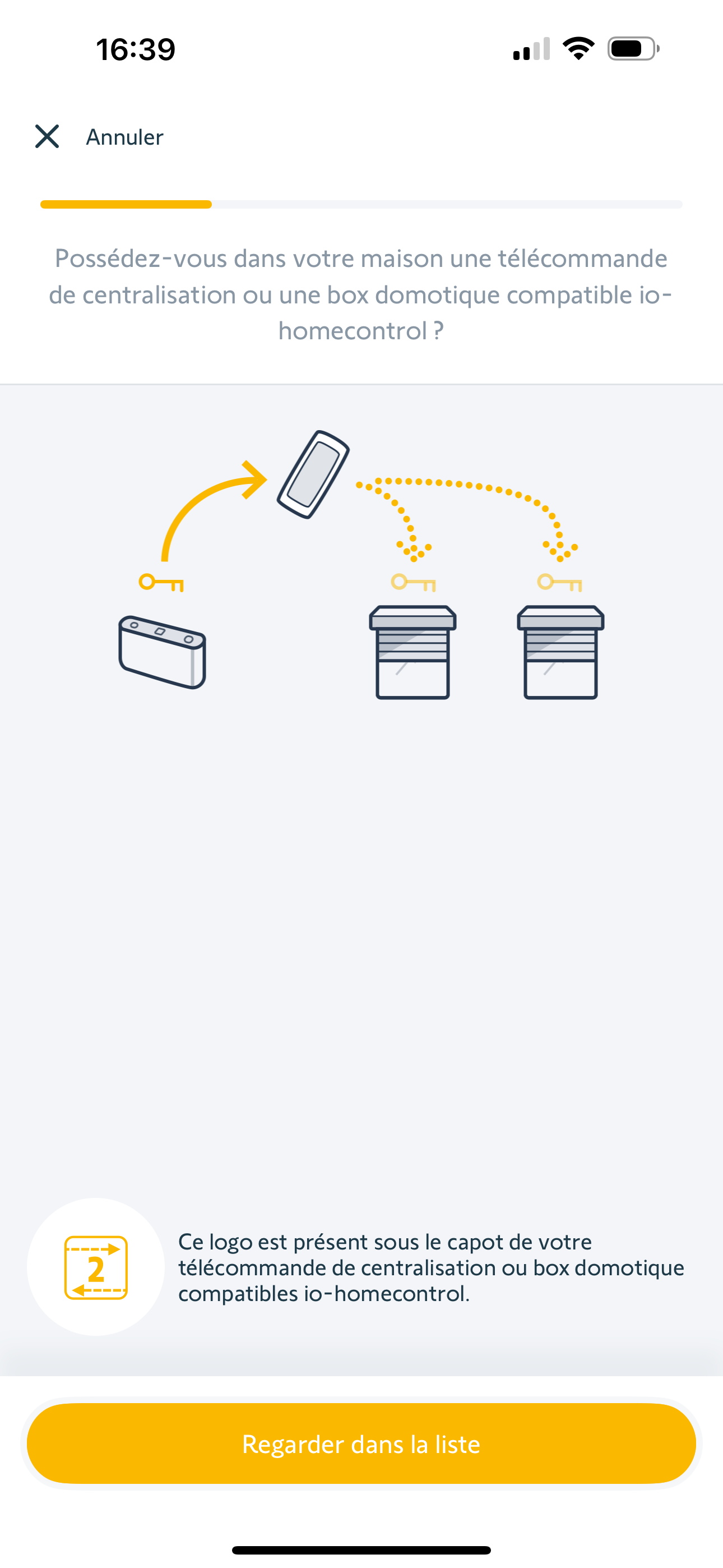

          &lt;div class=&quot;body-bd&quot;&gt;&lt;p&gt;Bonjour, j&amp;#39;ai reçu une Tahoma switch en sav suite à une défaillance de mon ancienne.&lt;br /&gt;Je n&amp;#39;arrive plus à installer mes volets et Vélux.&lt;br /&gt;J&amp;#39;ai vu que l&amp;#39;on pouvait récupérer les données de l&amp;#39;ancienne.&lt;br /&gt;Je n&amp;#39;ai pas le PIN de l&amp;#39;ancienne.&lt;br /&gt;Quelqu&amp;#39;un peut-il me venir en aide ! help&lt;/p&gt;&lt;p&gt;Merci, Simon&lt;/p&gt;&lt;/div&gt;
  <title>Réponse de Guillaume F.</title>
  <dc:creator>Guillaume F.</dc:creator>
          &lt;div class=&quot;body-bd&quot;&gt;&lt;p&gt;Bonjour. &lt;/p&gt;&lt;p&gt;Changement de Tahoma suite SAV. &lt;br /&gt;Le PIN de la nouvelle 2308-5813-3526&lt;br /&gt;Les volets ne veulent pas s’appairer.&lt;/p&gt;&lt;/div&gt;
