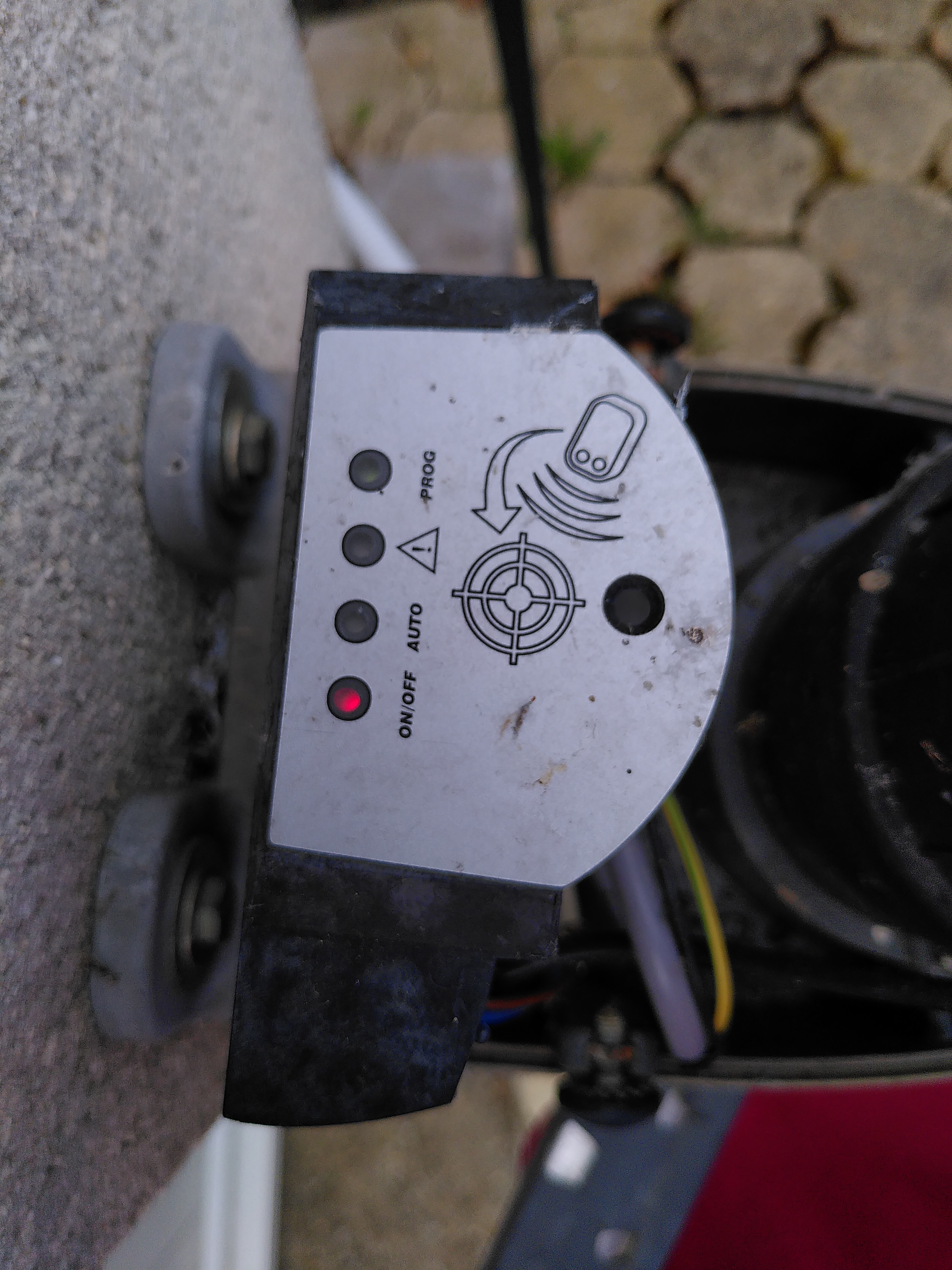

          &lt;div class=&quot;body-bd&quot;&gt;&lt;p&gt;Bonjour,&lt;br /&gt;Mon portail Passeo 600-630-650 s&amp;#39;ouvre en totalité mais le côté gauche ne se referme pas. J&amp;#39;ai changé les piles des télécommandes, coupé le courant, fait une remise à zéro mais le voyant programme reste allumé et le rouge clignote et les télécommandes ne réagissent pas normalement... J&amp;#39;ai essayé le diagnostic mais la carte électronique ne correspond pas à celles présentées (cf. photos)... j&amp;#39;avais aussi nettoyé (beaucoup d&amp;#39;escargots) mais je ne sais pas où sont les détecteurs à nettoyer. Est-ce le moteur gauche qui est défectueux ? Mais dans ce cas, pourquoi l&amp;#39;ouverture fonctionne et que seule la fermeture bloque, on dirait même qu&amp;#39;il veut s&amp;#39;ouvrir encore plus... J&amp;#39;ai vraiment besoin de votre aide :)&lt;/p&gt;&lt;p&gt;Merci,&lt;/p&gt;&lt;p&gt;Marie&lt;/p&gt;&lt;/div&gt;
          &lt;div class=&quot;body-bd&quot;&gt;&lt;p&gt;Je comprends, no souci :-)&lt;/p&gt;&lt;p&gt;En 2016 le boitier On/Off existait encore, dorénavant c&amp;#39;est un BUS/Start qui fonctionne différemment du vôtre et pour cette raison les cellules et TC changent.&lt;/p&gt;&lt;p&gt;Mais rassurez vous, Richy est un vrai Pro de la réparation, seul bémol, il est long à réagir :-(&lt;/p&gt;&lt;p&gt;Je lui ai déjà confié à titre perso des réparations et toujours du bon taf.&lt;/p&gt;&lt;p&gt;Oui, quant il répondra à votre mail il faudra lui envoyer le boitier.&lt;/p&gt;&lt;p&gt;Donc prenez bien des photos des raccordements et notez tous les fils.&lt;/p&gt;&lt;p&gt;A réception du boitier il faudra comme pour un neuf, faire une mise en service complète.&lt;/p&gt;&lt;p&gt;Vous savez tout.&lt;/p&gt;&lt;p&gt;Bonne soirée&lt;/p&gt;&lt;/div&gt;

          &lt;div class=&quot;body-bd&quot;&gt;&lt;p&gt;99€ en 2016, je n&amp;#39;en ai pas souvenir ? A cette époque les boitiers coûtaient déjà bien plus de 150€.&lt;/p&gt;&lt;p&gt;Bref, je comprends que ce tarif pique les yeux, et, si le boitier actuel est réparable ca devrait vous coûter environ 100/120€.&lt;br /&gt;Une réparation vaut un neuf.&lt;/p&gt;&lt;p&gt;Si non réparable, alors il faudra soit changer ce kit ou de moteur complet.&lt;/p&gt;&lt;p&gt;Bonne soirée&lt;/p&gt;&lt;/div&gt;

          &lt;div class=&quot;body-bd&quot;&gt;&lt;p&gt;Ne cherchez pas, c&amp;#39;est la carte HS.&lt;br /&gt;Les moteurs peuvent être contrôlés via une petite batterie de perceuse et dans les deux sens, mais on sait que la description de votre panne correspond à un boitier HS.&lt;/p&gt;&lt;p&gt;Votre moteur est ancien, le boitier est un On/Off qui ne se fait plus.&lt;br /&gt;Cependant il peut être réparé à moindre coût en envoyant un mail ici &lt;a href=&quot;https://forum.somfy.fr/users/6899912&quot; rel=&quot;nofollow&quot;&gt;https://forum.somfy.fr/users/6899912&lt;/a&gt;&lt;br /&gt;Ou achat d&amp;#39;un kit neuf ici &lt;a href=&quot;https://boutique.somfy.fr/kit-remplacement-electronique-passeo-600-630-650.html&quot; rel=&quot;nofollow&quot;&gt;https://boutique.somfy.fr/kit-remplacement-electronique-p...&lt;/a&gt;&lt;/p&gt;&lt;p&gt;Bonne journée à vous.&lt;/p&gt;&lt;/div&gt;
