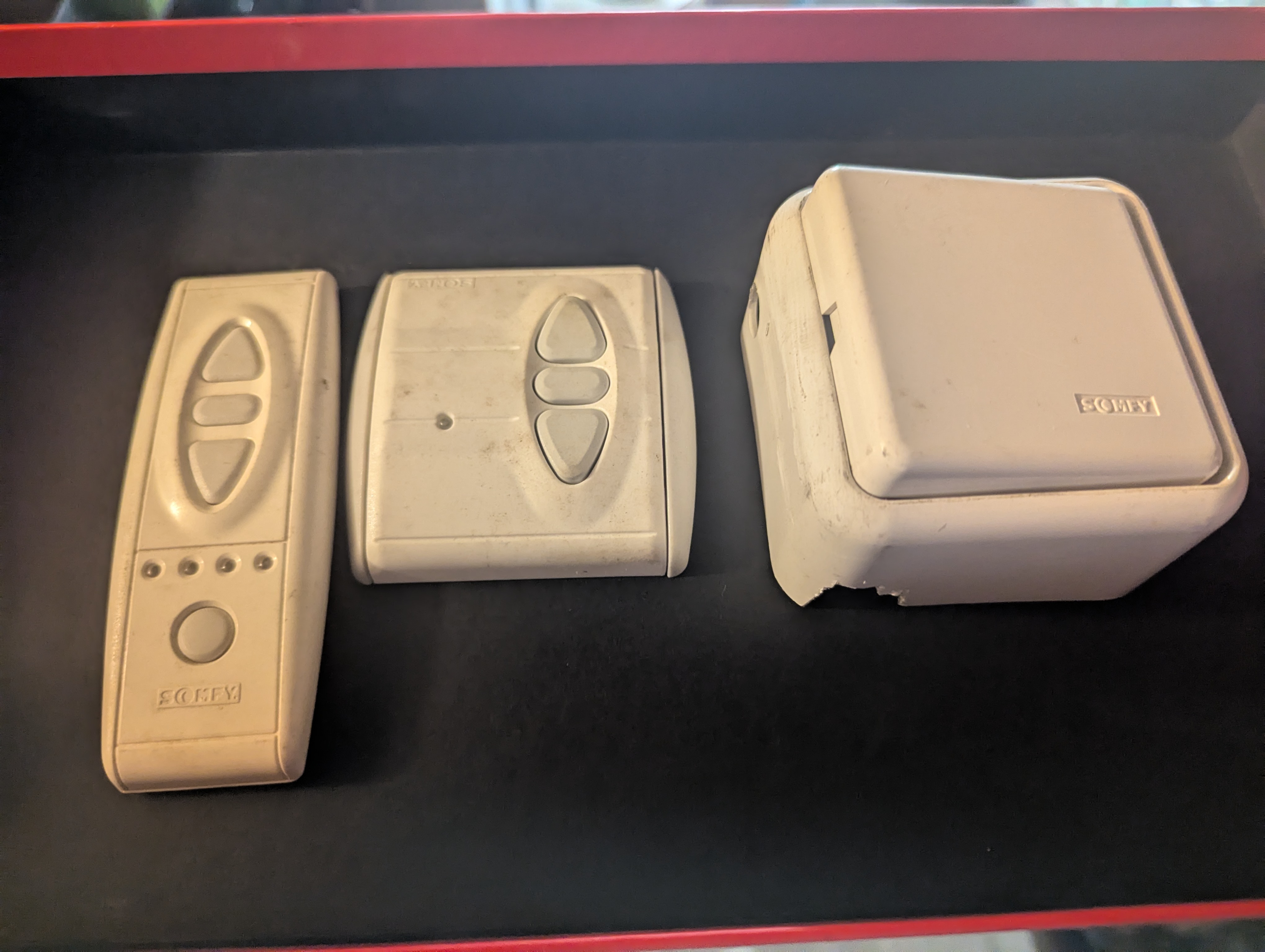

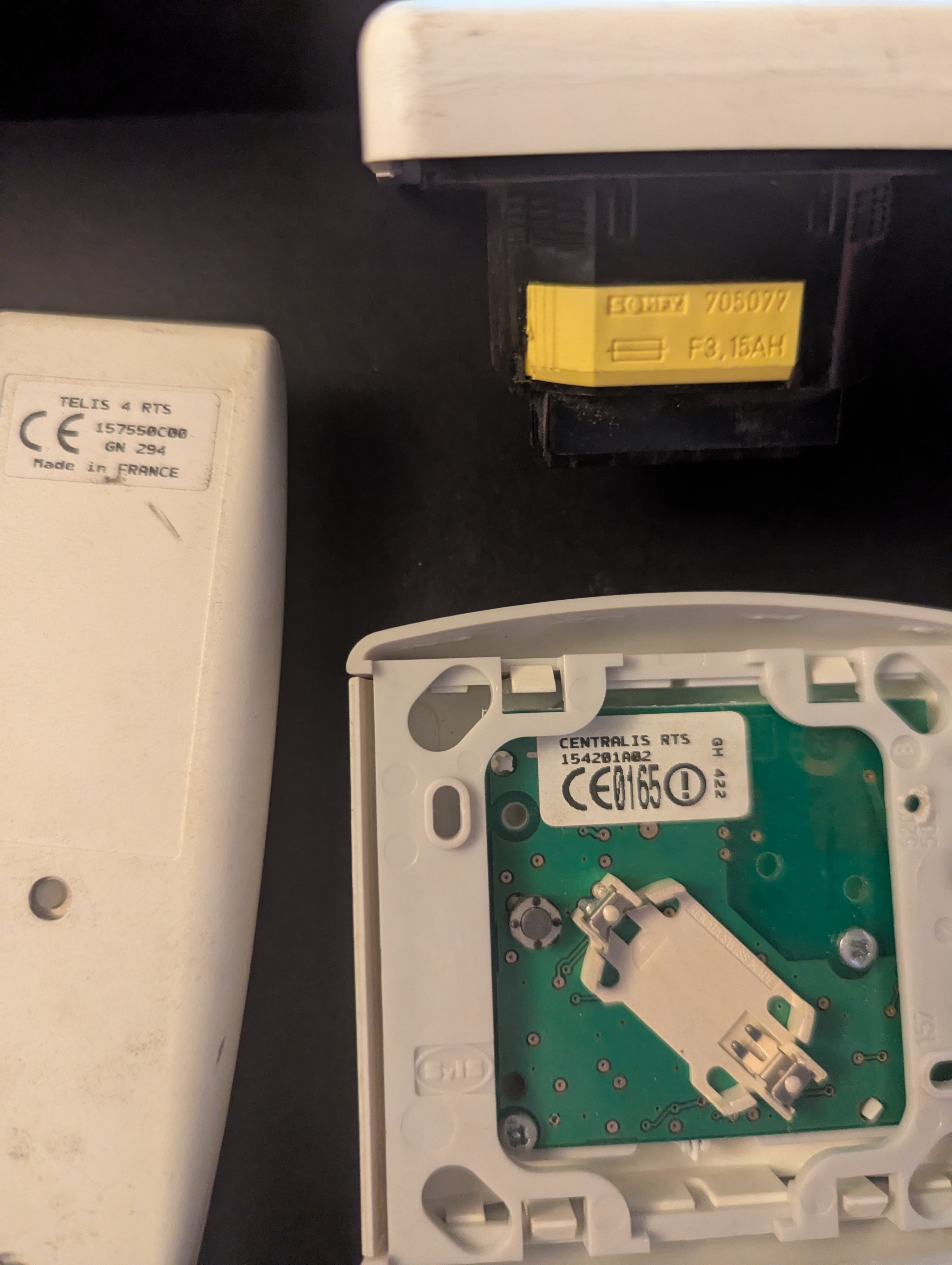

          &lt;div class=&quot;body-bd&quot;&gt;&lt;p&gt;Oui c&amp;#39;est un vieux système Centralis et Télis RTS Somfy.&lt;br /&gt;Vous devez pouvoir raccorder au moteur pour le radiocommander.&lt;br /&gt;Voici la notice &lt;a href=&quot;https://service.somfy.com/downloads/fr_v5/noticecentralis_uno_rts.pdf&quot; rel=&quot;nofollow&quot;&gt;https://service.somfy.com/downloads/fr_v5/noticecentralis...&lt;/a&gt;&lt;/p&gt;&lt;p&gt;Bonne soirée à vous&lt;/p&gt;&lt;/div&gt;

          &lt;div class=&quot;body-bd&quot;&gt;&lt;p&gt;Bonjour coyote &lt;br /&gt;La marque du moteur et de la commande filaire est Chamberlain. Il s agit d&amp;#39;une marque assez présente en Belgique.&lt;br /&gt;Je vous ai mis le visuel de la Commande Chamberlain en pièce jointe.&lt;br /&gt;De mon côté j ai récupéré des commandes Somfy RTS (émetteur et récepteur) que j aimerais installer pour commander mon moteur Chamberlain sans vraiment savoir si c est possible.&lt;br /&gt;Je vous mets également les photos en pièce jointe pour avis &lt;br /&gt;Merci d avance &lt;br /&gt;Gauthier&lt;/p&gt;&lt;/div&gt;
