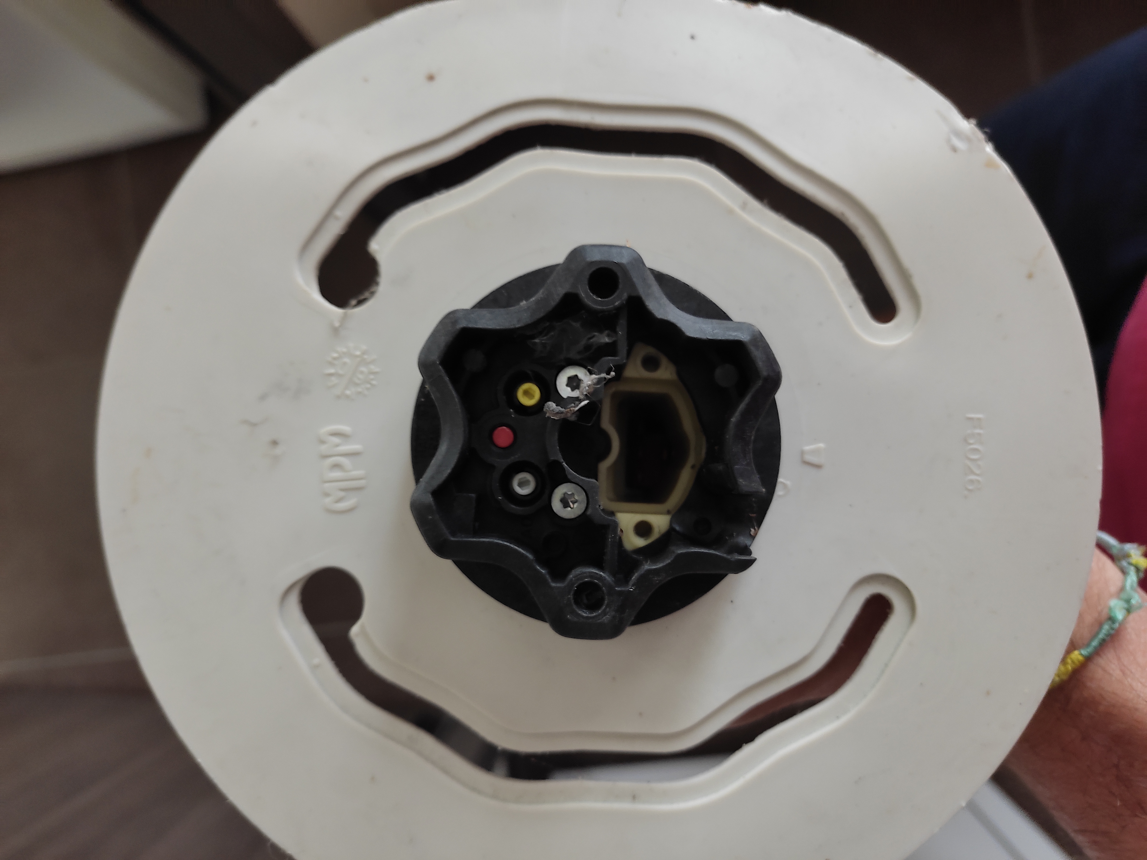

          &lt;div class=&quot;body-bd&quot;&gt;&lt;p&gt;Bonjour,&lt;br /&gt;J&amp;#39;ai un volet roulant qui commence à fatigué, il ne s&amp;#39;arrête plus en partie haute, je suis obligé de l&amp;#39;eteindre au bouton. (il s&amp;#39;agit d&amp;#39;un volet roulant avec moteur filaire pour une baie vitrée de 2,4m x 2.15m de haut) j&amp;#39;ai démonté malheureusement plus d&amp;#39;etiquette!&lt;br /&gt;le tube est un ZF54.&lt;br /&gt;Sur le moteur lj&amp;#39;ai tout de même des chiffres : 200581A 9/258/15.&lt;br /&gt;Quelqu&amp;#39;un saurait il me dire de quel moteur il s&amp;#39;agit? ceci afin d&amp;#39;effectuer un echange standard par le même produit.&lt;/p&gt;&lt;p&gt;Sur une autre fenêtre (plus petite) j&amp;#39;avais déjà changé un moteur, il s&amp;#39;agissait à l&amp;#39;époque d&amp;#39;un ILMO 50 WT 6/17, mais est ce que tout les moteurs de mon habitation sont les mêmes, là personne peut repondre!&lt;/p&gt;&lt;p&gt;Merci d&amp;#39;avance pour votre aide!&lt;/p&gt;&lt;/div&gt;
          &lt;div class=&quot;body-bd&quot;&gt;&lt;p&gt;Effectivement votre moteur est un Ilmo.&lt;br /&gt;Sur le moteur en lien les FdC se règlent par boutons &lt;a href=&quot;https://youtu.be/oHQs-5ku100&quot; rel=&quot;nofollow&quot;&gt;https://youtu.be/oHQs-5ku100&lt;/a&gt;&lt;/p&gt;&lt;p&gt;Bonne journée&lt;/p&gt;&lt;/div&gt;

          &lt;div class=&quot;body-bd&quot;&gt;&lt;p&gt;Ok, je penses que ça doit être bon du coup!&lt;br /&gt;Les butées haute et basse se règlent automatiquement sur effort?&lt;br /&gt;Encore Merci&lt;br /&gt;Bonne journée&lt;/p&gt;&lt;/div&gt;

          &lt;div class=&quot;body-bd&quot;&gt;&lt;p&gt;C&amp;#39;est un peu près ca :-) Sauf que la tête doit être du type étoile non &amp;quot;H&amp;quot; (H = tête étroite).&lt;br /&gt;Posez une photo du moteur avec vue sur sa tête et je vous confirmerais.&lt;/p&gt;&lt;p&gt;Bonne journée.&lt;/p&gt;&lt;/div&gt;

          &lt;div class=&quot;body-bd&quot;&gt;&lt;p&gt;Voici ce qu&amp;#39;il vous faut &lt;a href=&quot;https://boutique.somfy.fr/kit-de-remplacement-pour-moteur-filaire-de-porte-fenetre.html&quot; rel=&quot;nofollow&quot;&gt;https://boutique.somfy.fr/kit-de-remplacement-pour-moteur...&lt;/a&gt;&lt;/p&gt;&lt;p&gt;Bonne journée à vous&lt;/p&gt;&lt;/div&gt;
