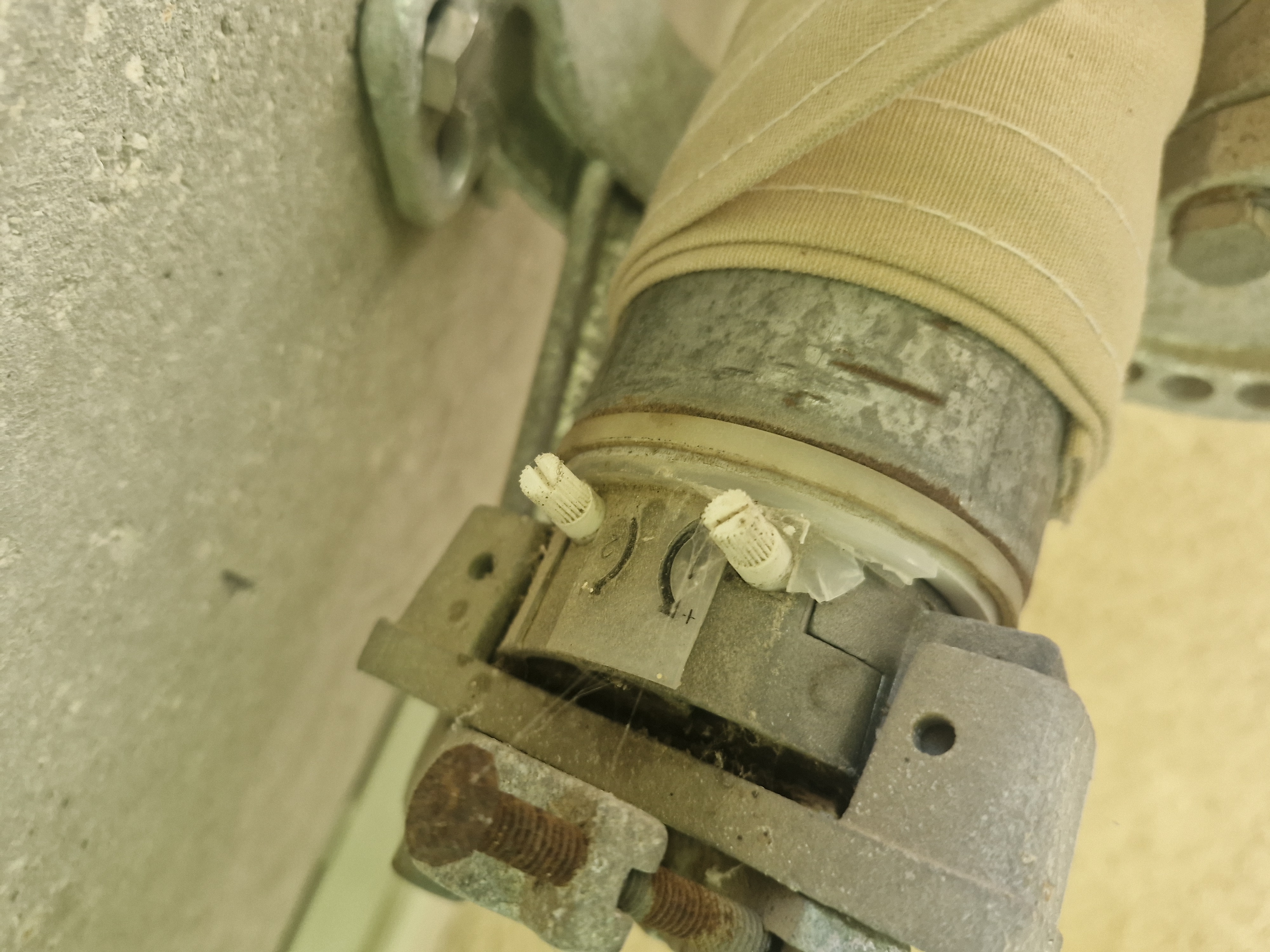

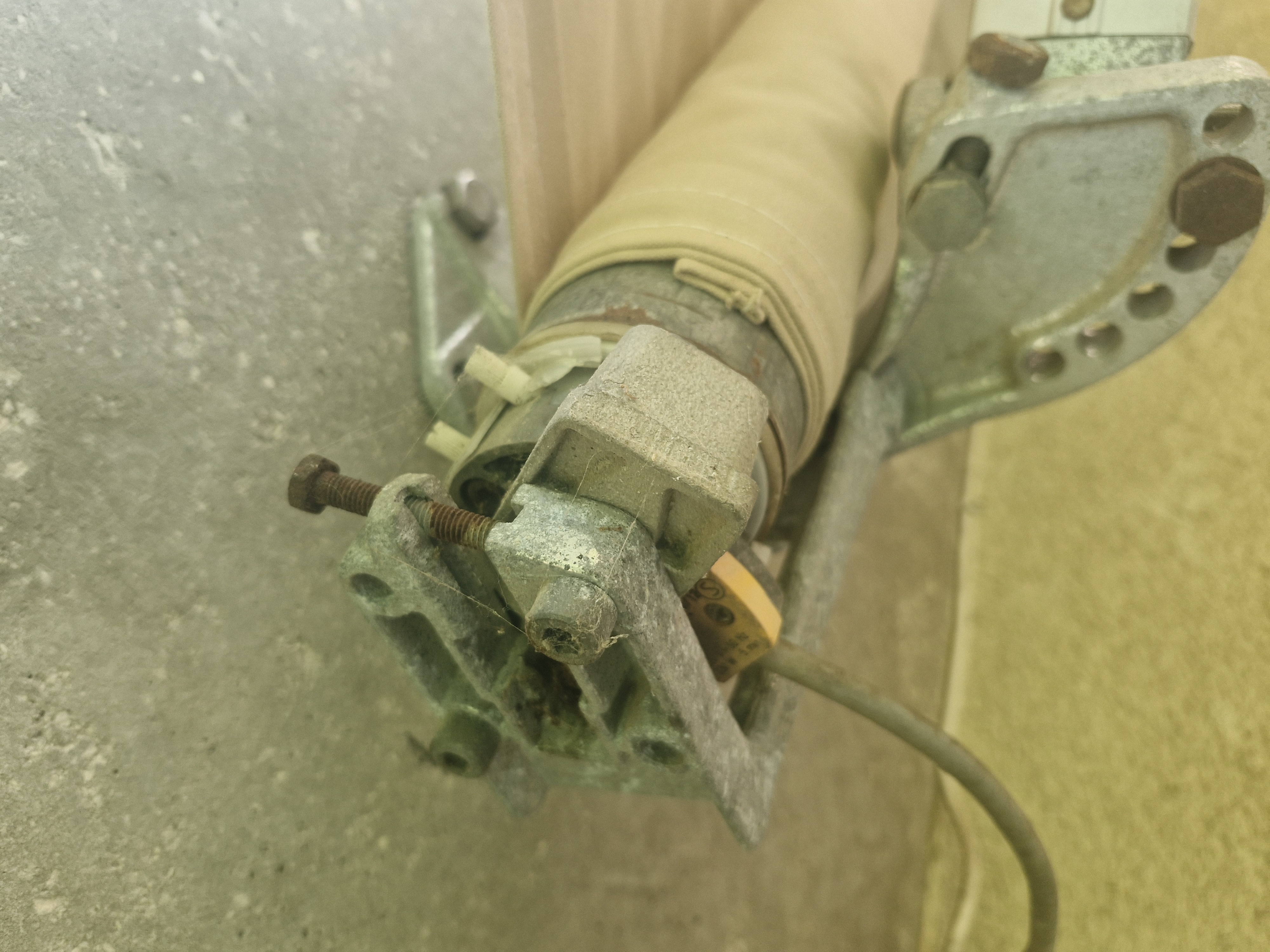

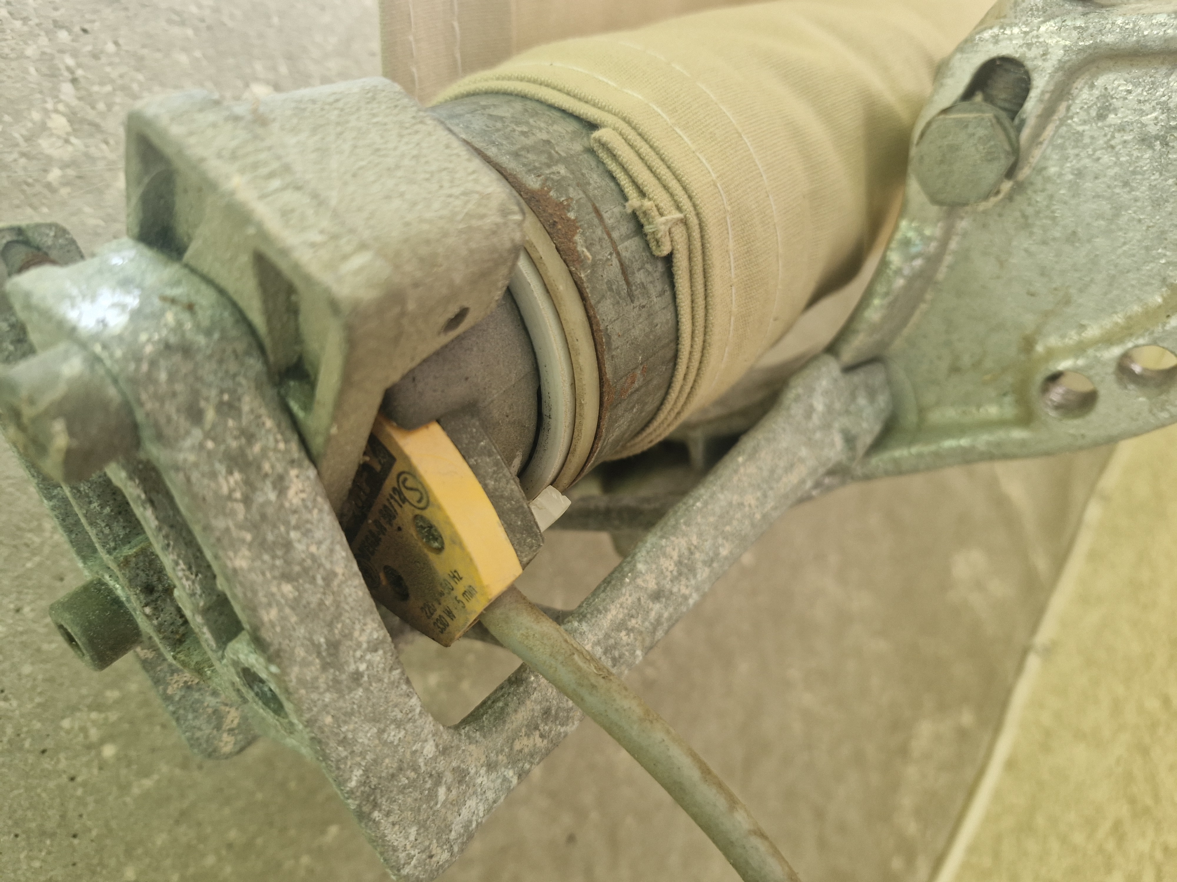

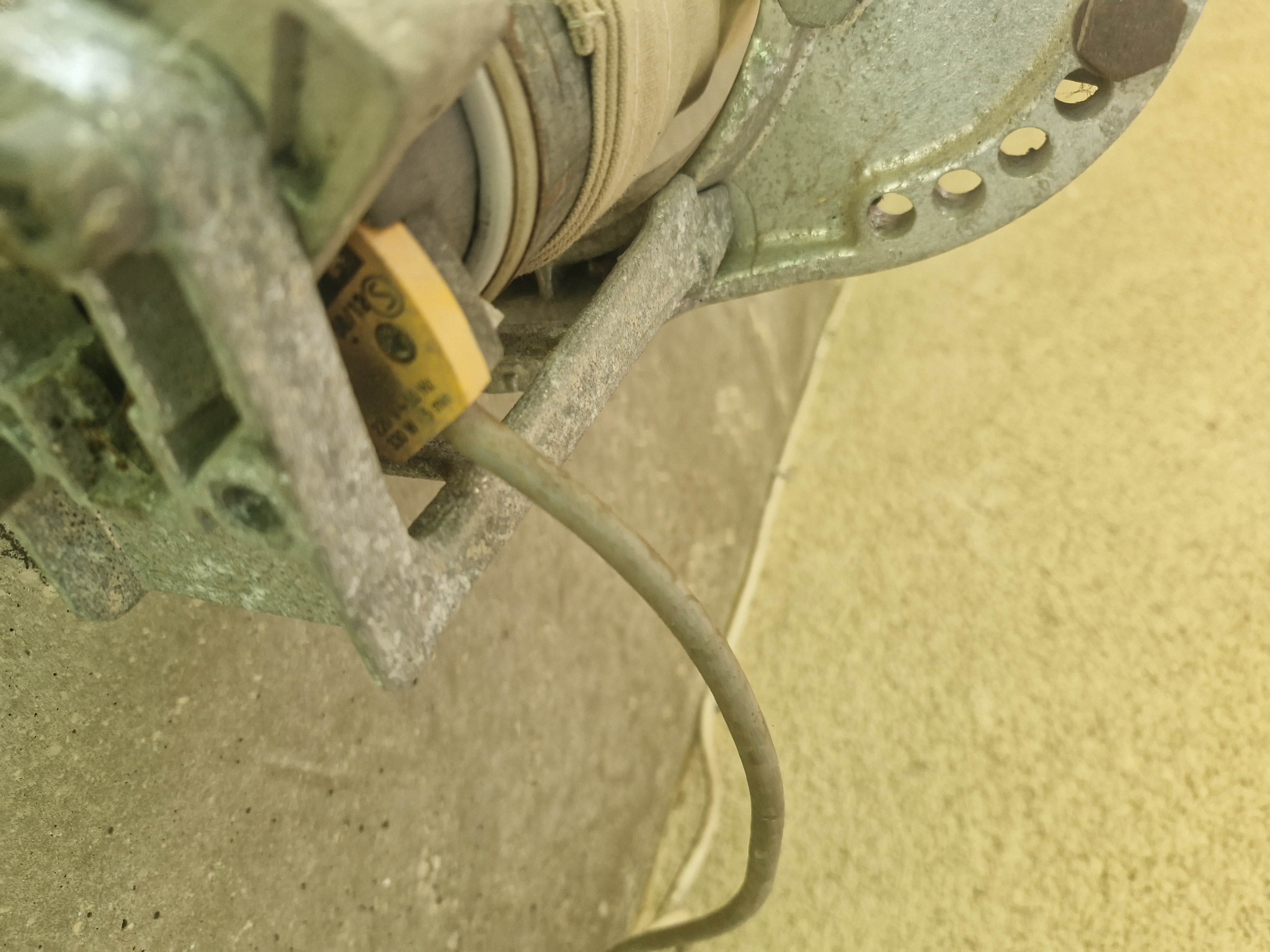

          &lt;div class=&quot;body-bd&quot;&gt;&lt;p&gt;Bonjour, je doit changer 1 moteur d&amp;#39;ancienne génération apollo 50/12 filaire avec molettes de fin de course. &lt;br /&gt;Se fait il encore?&lt;br /&gt;Merci &lt;/p&gt;&lt;p&gt;Merci,&lt;/p&gt;&lt;/div&gt;
          &lt;div class=&quot;body-bd&quot;&gt;&lt;p&gt;Je ne connais aucun moteur Somfy à molette.&lt;br /&gt;Tous ceux connus sont soit à vis creuses en façade de tête soit à boutons sur la tête moteur.&lt;/p&gt;&lt;p&gt;Tous les moteurs actuels sont à tête étoile.&lt;br /&gt;Les moteurs apollo ont une puissance maxi de 35Nm.&lt;/p&gt;&lt;p&gt;Si moteur Somfy, il doit être sacrément ancien.&lt;/p&gt;&lt;p&gt;Pouvez vous poser ici la photo de son étiquette ?&lt;/p&gt;&lt;p&gt;Bonne journée à vous&lt;/p&gt;&lt;/div&gt;
