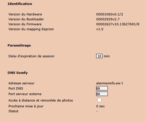

          &lt;div class=&quot;body-bd&quot;&gt;&lt;p&gt;Bonjour Jean-Louis&lt;/p&gt;&lt;p&gt;Vous pouvez essayer de réinitialiser le module IP mais il y a peut de chance que ça fonctionne.&lt;/p&gt;&lt;p&gt;Tant que l&amp;#39;accès extérieur fonctionne ne toucher a rien. Par contre il ne faut pas changer de fournisseur internet sinon vous n&amp;#39;aurez plus accès car la centrale ne pourra plus informer le serveur Somfy des modifications.&lt;/p&gt;&lt;p&gt;Il vous restera la  possibilité de passer par l&amp;#39;adresse IP externe de la box internet si vous utilisez un smartphone Android.&lt;/p&gt;&lt;p&gt;Ci joint le Retex qui vous permettra de tester avec l&amp;#39;adresse IP externe&lt;br /&gt;&lt;a title=&quot;Retex Acces extérieur Protexiom Protexial&quot; href=&quot;https://forum.somfy.fr/questions/3517831-retex-acces-exterieur-protexiom-protexial&quot;&gt;https://forum.somfy.fr/questions/3517831-retex-acces-exterieur-protexiom-protexial&lt;/a&gt;&lt;/p&gt;&lt;/div&gt;

          &lt;div class=&quot;body-bd&quot;&gt;&lt;p&gt;Bonjour,&lt;br /&gt;Sur le Protexiom 500 GSM/IP l&amp;#39;adresse du server Somfy est devenue &amp;quot;alarmsomfy.ew t&amp;quot; au lieu de &amp;quot;alarmsomfy.net&amp;quot; .&lt;br /&gt;Que puis-je faire.&lt;/p&gt;&lt;p&gt;Merci,&lt;/p&gt;&lt;/div&gt;
