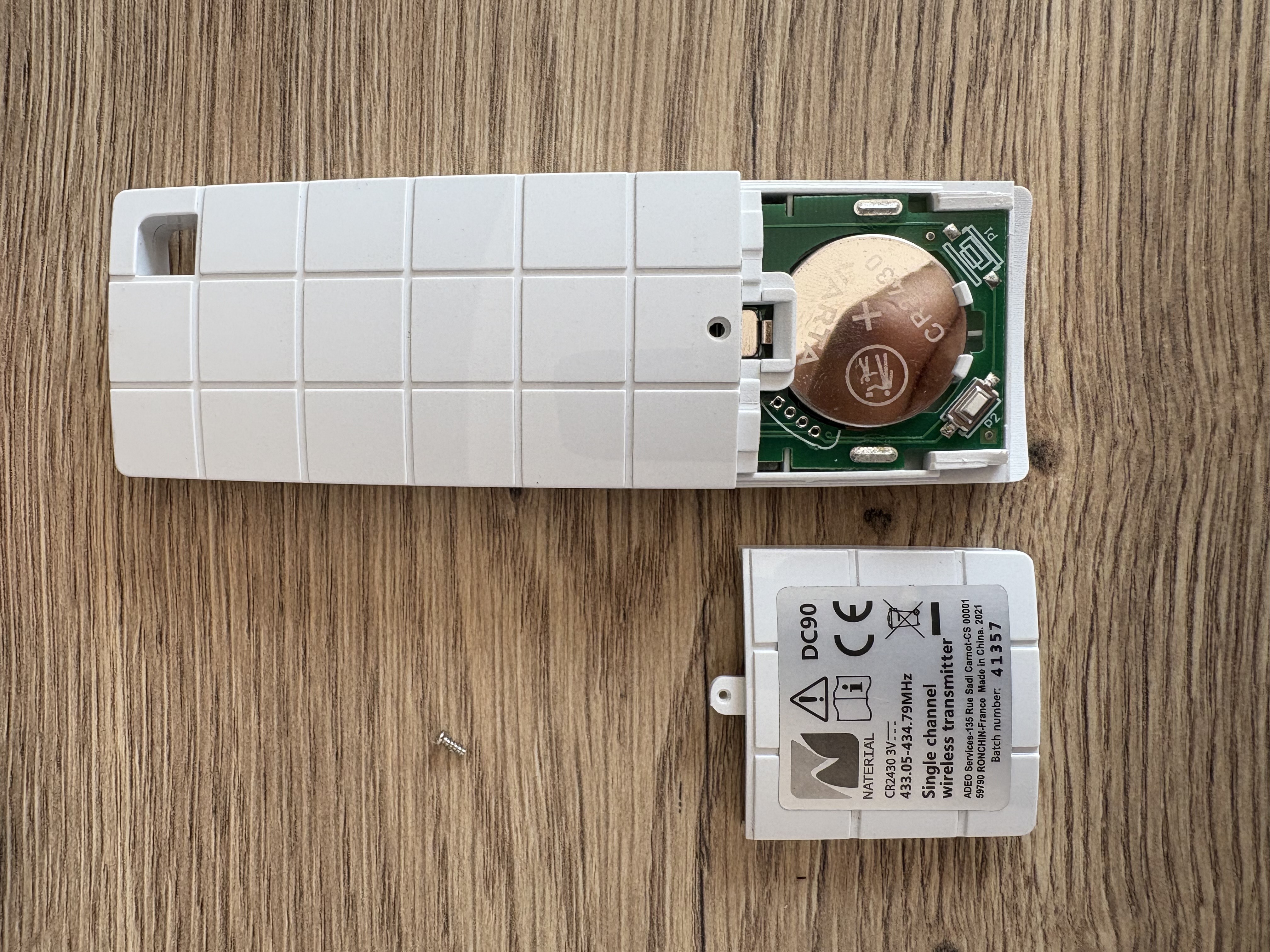

          &lt;div class=&quot;body-bd&quot;&gt;&lt;p&gt;Cette fréquence et protocole ne sont pas admis sur les Tahoma.&lt;/p&gt;&lt;p&gt;Bonne journée&lt;/p&gt;&lt;/div&gt;

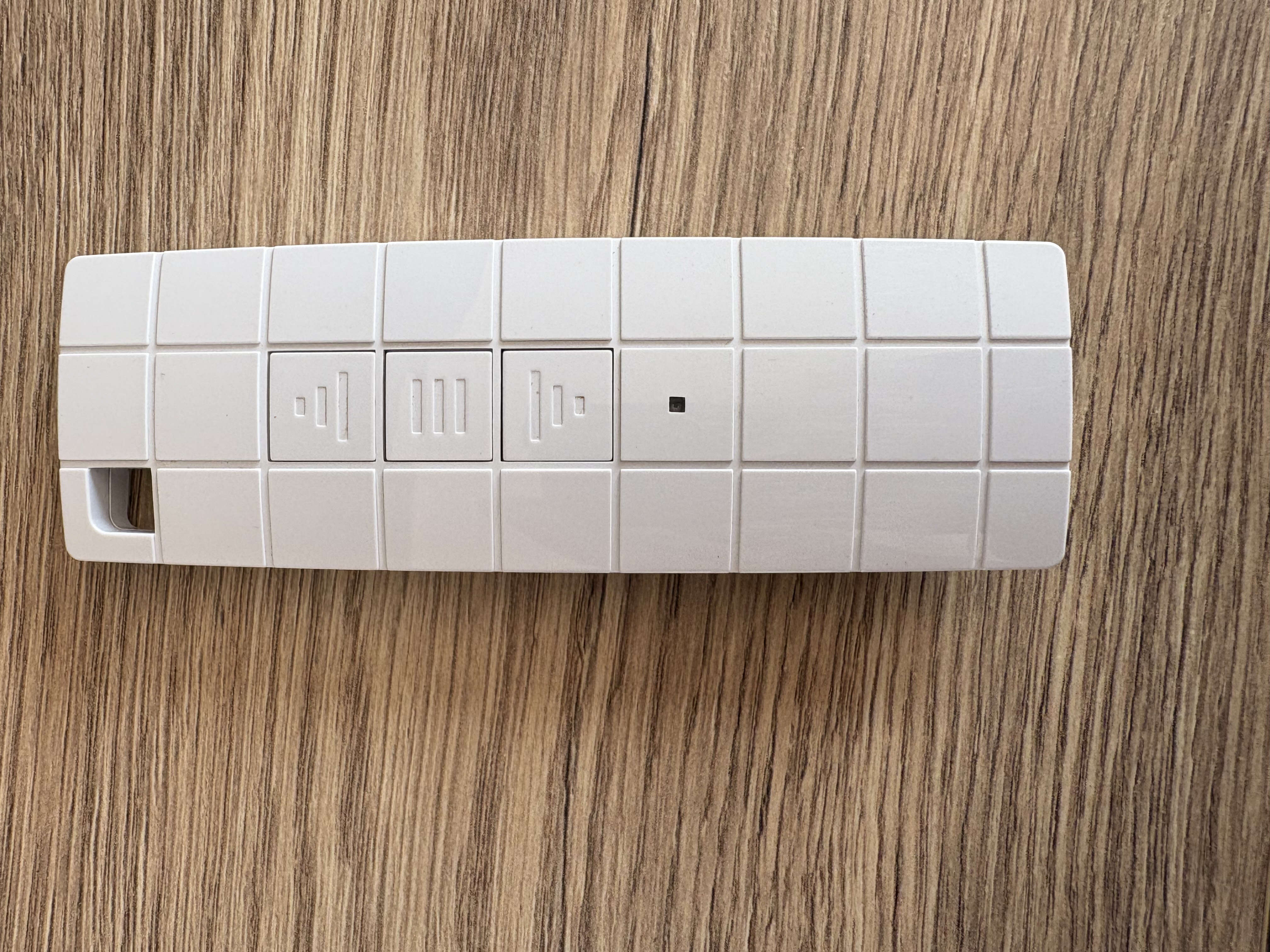

          &lt;div class=&quot;body-bd&quot;&gt;&lt;p&gt;Vous ne pourrez pas affecter ce store à Tahoma, ce n&amp;#39;est ni du Somfy et encore moins du RTS.&lt;br /&gt;RTS = 433.42MHz.&lt;/p&gt;&lt;p&gt;Bonne soirée&lt;/p&gt;&lt;/div&gt;
