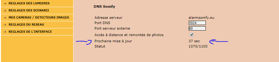

          &lt;div class=&quot;body-bd&quot;&gt;&lt;p&gt;Elle communique au minimum toutes les 5mn avec le serveur DNS de Somfy pour envoyer l&amp;#39;adresse IP externe&lt;/p&gt;&lt;/div&gt;

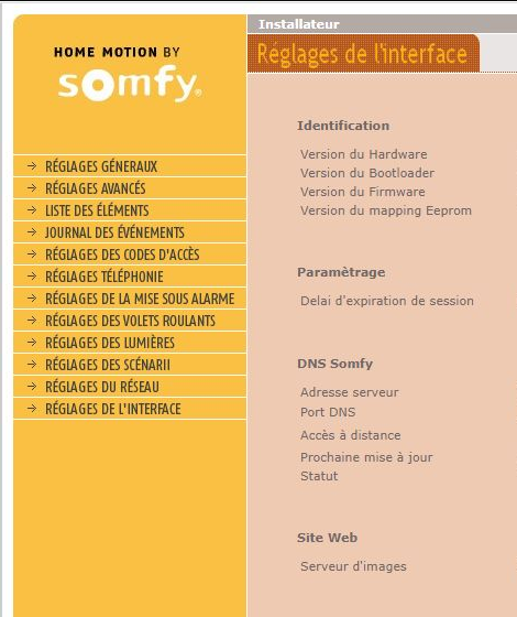

          &lt;div class=&quot;body-bd&quot;&gt;&lt;p&gt;Bonjour,&lt;/p&gt;&lt;p&gt;merci de ces détails à nouveau.&lt;br /&gt;J&amp;#39;ai un câble 10Mo ... justement pour rester en deçà des capacités de la centrale. &lt;br /&gt;En outre la négociation de la vitesse s&amp;#39;accorde sur la moins élevée en Ethernet : Les ports Ethernet annoncent leurs capacités. Ils choisissent la meilleure vitesse commune.&lt;br /&gt;Le lien démarre avec cette configuration.&lt;/p&gt;&lt;p&gt;Sauf à ce que Somfy est mal &amp;quot;codé son port Ethernet mais je suppose que c&amp;#39;est de l&amp;#39;intégration.&lt;/p&gt;&lt;p&gt;Donc vraiment je ne comprends pas cette explication venant de SOMFY.&lt;br /&gt;Et la centrale ne reçoit pas tant d&amp;#39;informations via ethernet car la consultation via l&amp;#39;appli ou le web reste assez exceptionnelle, plutôt en cas d&amp;#39;alerte voire de faux positif.&lt;/p&gt;&lt;p&gt;Bon j&amp;#39;en reste là, et je conserve ma centrale pour encore quelques années.&lt;/p&gt;&lt;/div&gt;

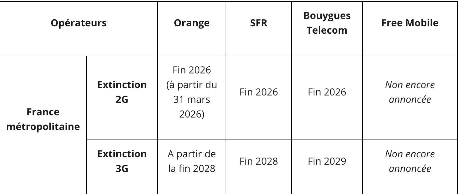

          &lt;div class=&quot;body-bd&quot;&gt;&lt;p&gt;Pierre ne cherchez pas une explication en dehors du Forum Somfy.&lt;/p&gt;&lt;p&gt;Ce phénomène est apparu sur la gamme protexiom il y a environ 5 ans. &lt;br /&gt;La réponse de Somfy était et est toujours, module IP HS,  matériel obsolète depuis 2019, plus de pièce détachée.&lt;/p&gt;&lt;p&gt;En analysant les différents Post j&amp;#39;ai constaté une corrélation  avec le changement de box internet et plus particulièrement avec les box disposant de port RJ45 a une vitesse de 1 giga bit.&lt;br /&gt;Le module IP ne travaille qu&amp;#39;en 10 méga, 100 fois moins vite que les ports de votre box. &lt;br /&gt;La recommandation initiale de Somfy de mettre une IP au delà de 200 (hors DHCP) était nécessaire parce que les box de l&amp;#39;époque ne redonnait pas la même adresse IP en cas de reboot ce qui déphasait l&amp;#39;ouverture des ports.&lt;/p&gt;&lt;p&gt;Aujourd&amp;#39;hui non seulement les ports RJ45 atteignent des vitesse de 2 giga bit mais les box mémorisent l&amp;#39;adresse MAC du matériel quand il reçoit une IP du DHCP.  &lt;br /&gt;En changeant cette adresse vous contrariez ce qu&amp;#39;a mémorisé la box : Impact ??&lt;/p&gt;&lt;p&gt;En ne touchant pas à l&amp;#39;adresse IP donnée par la box, on a constaté que ce phénomène de changement aléatoire se réduisait fortement. &lt;br /&gt;Maintenant il est sure que le module IP a un problème.&lt;/p&gt;&lt;p&gt;Avec l&amp;#39;arrêt du module GSM qui est en cours, vous allez trouver toutes les pièces détachées que vous voulez en occasion.&lt;/p&gt;&lt;p&gt;Pour info sur une Freebox, si l&amp;#39;alarme est directement connectée sur un port RJ45 vous pouvez forcer la vitesse du port pour éviter que la box réinterroge la carte IP a chaque redémarrage. &lt;br /&gt;(Ex sur le port 4 ci joint)&lt;/p&gt;&lt;/div&gt;

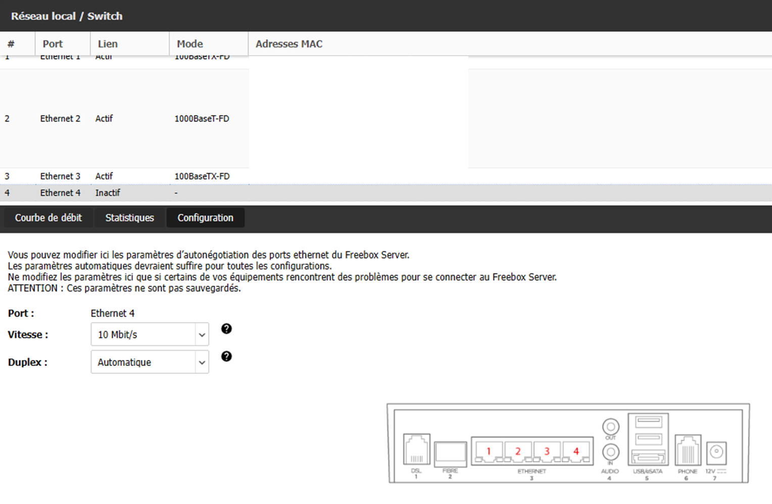

          &lt;div class=&quot;body-bd&quot;&gt;&lt;p&gt;Bonjour Jacky M.,&lt;br /&gt;ma freebox pop est en version 4.9.16 datée du 18.2.2026.&lt;br /&gt;Elle est passée par :&lt;br /&gt;V.  4.9.11 du 8.10.2025&lt;br /&gt;V.  4.9.7 du 23.7.2025&lt;br /&gt;Pas de mise à jour déployée sur la Pop aux alentours du 30.8.2025&lt;br /&gt;La version 4.9.10 date du 12.9.2025&lt;br /&gt;&lt;a href=&quot;https://dev.freebox.fr/blog/?cat=1&quot; rel=&quot;nofollow&quot;&gt;https://dev.freebox.fr/blog/?cat=1&lt;/a&gt;&lt;br /&gt;Je n&amp;#39;ai trouvé aucune mention de bug relatif à un changement &amp;quot;spontané&amp;quot; d&amp;#39;adresse IP (192-&amp;gt;193) &lt;a href=&quot;https://dev.freebox.fr/bugs/&quot; rel=&quot;nofollow&quot;&gt;https://dev.freebox.fr/bugs/&lt;/a&gt;&lt;/p&gt;&lt;/div&gt;
