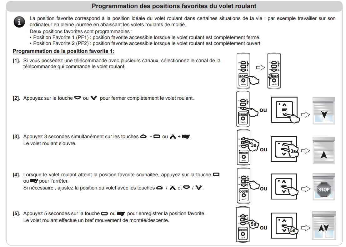

          &lt;div class=&quot;body-bd&quot;&gt;&lt;p&gt;Bonjour,&lt;/p&gt;&lt;p&gt;J&amp;#39;ai installé il y a deux ans un micro-module sans fil pour remplacer la commande filaire d&amp;#39;un volet roulant Somfy (dont je n&amp;#39;ai pas la référence), et je l&amp;#39;ai associé à une commande Smoove Origin RTS. L&amp;#39;installation fonctionne bien, la programmation des fins de course s&amp;#39;est faite correctement mais je n&amp;#39;ai jamais réussi à programmer la position favorite, ce qui ne m&amp;#39;avait pas posé de souci particulier jusqu&amp;#39;à aujourd&amp;#39;hui.&lt;/p&gt;&lt;p&gt;J&amp;#39;ai acheté récemment une box Tahoma, qui reconnaît bien ce volet, et j&amp;#39;aimerais intégrer un scénario avec une position favorite pour l&amp;#39;ensemble de mon installation.&lt;/p&gt;&lt;p&gt;J&amp;#39;ai plusieurs volets sur la même ligne, par conséquent je n&amp;#39;ai pas voulu tester une remise à zéro via l&amp;#39;alimentation électrique, au risque de déprogrammer les autres.&lt;/p&gt;&lt;p&gt;Savez-vous s&amp;#39;il existe une solution pour ce cas, notamment grâce à la commande sans fil Smoove ?&lt;/p&gt;&lt;p&gt;Merci d&amp;#39;avance pour vos retours, et bonne journée à toutes et tous.&lt;/p&gt;&lt;p&gt;Philippe&lt;/p&gt;&lt;/div&gt;

          &lt;div class=&quot;body-bd&quot;&gt;&lt;p&gt;Bonjour Jean-Luc,&lt;/p&gt;&lt;p&gt;Merci pour ce retour rapide : cela fonctionne parfaitement ! &lt;/p&gt;&lt;p&gt;Bonne journée à vous !&lt;/p&gt;&lt;p&gt;Philippe&lt;/p&gt;&lt;/div&gt;

          &lt;div class=&quot;body-bd&quot;&gt;&lt;p&gt;Bonjour&lt;/p&gt;&lt;p&gt;C&amp;#39;est expliqué dans la documentation du micromodule.&lt;/p&gt;&lt;p&gt;Bonne journée.&lt;/p&gt;&lt;/div&gt;
