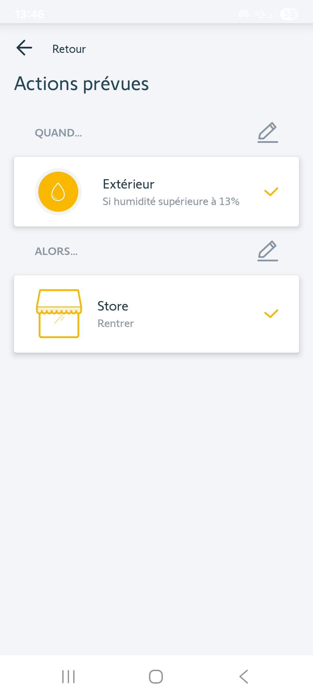

          &lt;div class=&quot;body-bd&quot;&gt;&lt;p&gt;D&amp;#39;accord merci. Je vais passer par Google home pour la gestion des scénarios à la place de l&amp;#39;application Tahoma. Cela réglera sans doute mon problème.&lt;br /&gt;Bonne journée et merci pour vos précisions :-)&lt;/p&gt;&lt;/div&gt;

          &lt;div class=&quot;body-bd&quot;&gt;&lt;p&gt;Bonjour,&lt;/p&gt;&lt;p&gt;Je dispose d&amp;#39;un Tahoma Switch. Ma maison contient plusieurs équipements :&lt;/p&gt;&lt;ul&gt;&lt;li&gt;Volets&lt;/li&gt;&lt;li&gt;Store&lt;/li&gt;&lt;li&gt;Capteurs de température&lt;/li&gt;&lt;li&gt;Capteurs d&amp;#39;humidité&lt;/li&gt;&lt;/ul&gt;&lt;p&gt;Les capteurs de températures et d&amp;#39;humidités mettent un certains temps à s&amp;#39;actualiser dans l&amp;#39;application mobile.&lt;br /&gt;De plus lorsque je souhaite créer un scénario avec l&amp;#39;un des capteurs par exemple &amp;quot;Si taux d&amp;#39;humidité supérieur à X %, alors rentre le store&amp;quot; ce dernier ne fonctionne pas alors qu&amp;#39;il est bien activé dans l&amp;#39;application mobile.&lt;br /&gt;(Le capteur est reconnu dans l&amp;#39;application, cf photo)&lt;br /&gt;Mais rien ne se passe...&lt;/p&gt;&lt;p&gt;Aucun problème avec mes autres scénarios (volets et/ou store) lorsque j&amp;#39;utilise des horaires.&lt;/p&gt;&lt;p&gt;Pouvez-vous m&amp;#39;aider ?&lt;br /&gt;Merci,&lt;/p&gt;&lt;/div&gt;

          &lt;div class=&quot;body-bd&quot;&gt;&lt;p&gt;Je comprends.&lt;br /&gt;Le capteur est reconnu dans l&amp;#39;application et enregistre des données sur des plages aléatoire (toutes les 5 min à toutes les 30 minutes). Cela ne me gène pas...&lt;br /&gt;Le problème est que je peux attendre 5h, X données sont correctement récupérées par l&amp;#39;application Tahoma mais le scénario qui doit effectuer une action, lui ne réagit pas.&lt;/p&gt;&lt;/div&gt;

          &lt;div class=&quot;body-bd&quot;&gt;&lt;p&gt;Somfy n&amp;#39;accorde pas de support sur les matériels non référencés&lt;/p&gt;&lt;p&gt;Le problème des capteurs c&amp;#39;est qu&amp;#39;ils ont des délais de mise a jour variable selon la plage de température.&lt;/p&gt;&lt;p&gt;Comme vous j&amp;#39;utilise des capteurs non certifiés et j&amp;#39;ai constaté que le délais d&amp;#39;envoie de l&amp;#39;information est fonction de la plage de température.&lt;br /&gt;Dans les plages très basses la réaction est presque immédiate, par contre dans les températures plus hautes le délai peut atteindre 30mn ce qui laisse largement le temps à la température de varier.&lt;/p&gt;&lt;p&gt;Pour connaitre le temps de réaction de votre capteur, cliquer dessus pour afficher le graphique de variation.&lt;br /&gt;Le graphique se termine par un point.&lt;br /&gt;mettez votre doigt sur le point, maintenez appuyer vous avez l&amp;#39;heure de mise a jour qui s&amp;#39;affiche.&lt;br /&gt;Revenez en arrière et vous aller voir les différentes heures de mise à jour vous aurez ainsi le délais entre deux mise à jour.&lt;/p&gt;&lt;p&gt;En espérant que cela puisse vous aider a comprendre le dysfonctionnement.&lt;/p&gt;&lt;/div&gt;

          &lt;div class=&quot;body-bd&quot;&gt;&lt;p&gt;J&amp;#39;utilise des capteurs SONOFF SNZB-02D qui sont des mini capteurs ZigBee.&lt;br /&gt;Est-ce que les capteurs peuvent être détectés par l&amp;#39;application mobile Tahoma tout en étant incompatible ?&lt;/p&gt;&lt;/div&gt;

          &lt;div class=&quot;body-bd&quot;&gt;&lt;p&gt;Bonjour Benjamin&lt;br /&gt;Vous utilisez bien un des capteurs indiqués dans la liste de compatibilité ci jointe&lt;br /&gt;&lt;a href=&quot;https://assets3.keepeek.com/medias/domain7918/_permalinks/SEO/media75513/somfy-solution-connectee-box-liste-compatibilites-tahoma.pdf&quot; rel=&quot;nofollow&quot;&gt;https://assets3.keepeek.com/medias/domain7918/_permalinks...&lt;/a&gt;&lt;/p&gt;&lt;/div&gt;
