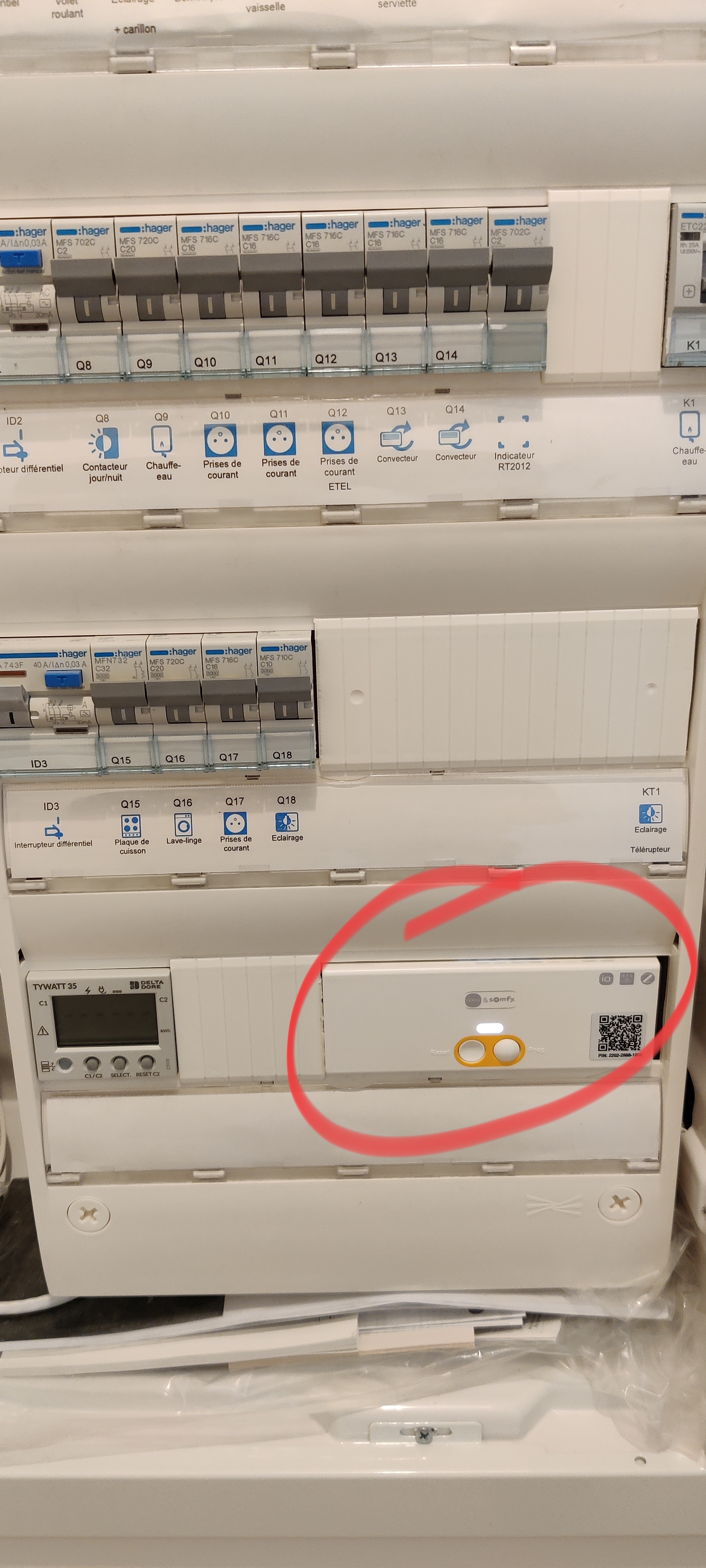

          &lt;div class=&quot;body-bd&quot;&gt;&lt;p&gt;Bonjour,&lt;/p&gt;&lt;p&gt;Je viens d&amp;#39;être propriétaire d&amp;#39;un appartement possédant un Rail DIN Somfy x Nexity. L&amp;#39;appli Nexity n&amp;#39;existant plus j&amp;#39;ai essayé de l&amp;#39;activer via l&amp;#39;appli Tahoma. Malheureusement lorsque je rentre le code ou scan le QR code, cela me met &amp;quot;connexion impossible&amp;quot;. J&amp;#39;ai déjà contacté une personne de chez Somfy me disant que tout était pourtant bien en norme pour être connecté.&lt;br /&gt;Si quelqu&amp;#39;un aurait une piste ou solutions, je suis preneur.&lt;br /&gt;Je vais essayer de contacter prochainement la copropriété afin d&amp;#39;avoir plus d&amp;#39;informations car je n&amp;#39;ai pas envie de racheter un nouveau hub alors que celui-ci est sensé fonctionner.&lt;br /&gt;Voici en piece jointe une photo.&lt;/p&gt;&lt;p&gt;Merci,&lt;br /&gt;Marwan&lt;/p&gt;&lt;/div&gt;

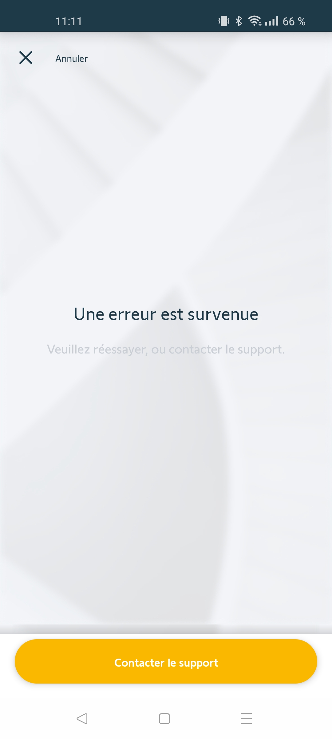

          &lt;div class=&quot;body-bd&quot;&gt;&lt;p&gt;J&amp;#39;ai pu activer ma box grâce à vôtre manipulation, un grand merci à vous !&lt;/p&gt;&lt;/div&gt;

          &lt;div class=&quot;body-bd&quot;&gt;&lt;p&gt;Bonjour Marwan,&lt;br /&gt;J&amp;#39;ai fais une manipulation sur votre box.&lt;br /&gt;Je vous laisses tester de nouveau en sélectionnant bien nouvelle installation puis Tahoma Rail Din V2.&lt;br /&gt;Bonne journée,&lt;/p&gt;&lt;/div&gt;

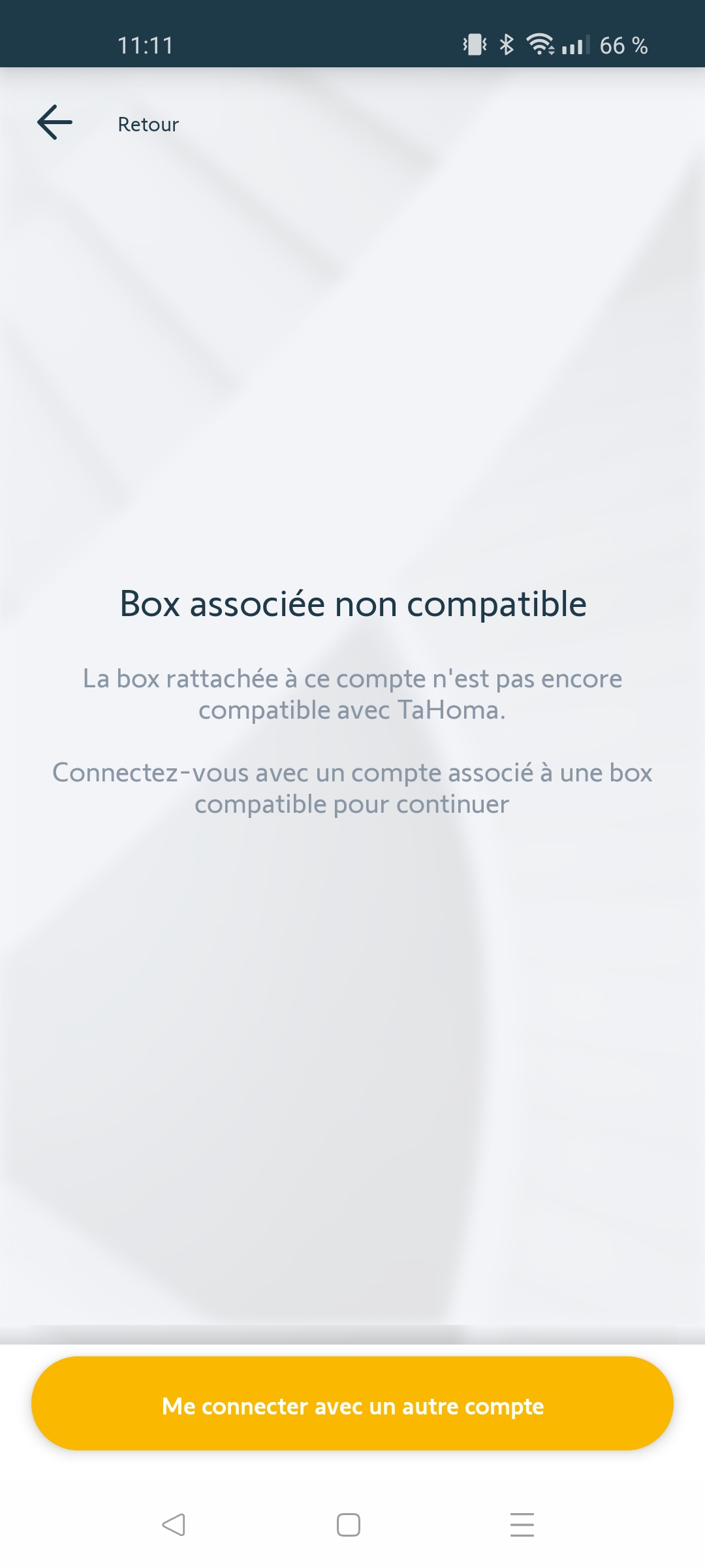

          &lt;div class=&quot;body-bd&quot;&gt;&lt;p&gt;Voici les erreurs que j&amp;#39;ai en essayant de me connecter au Rail DIN respectivement avec le QR code et le code chiffré :&lt;/p&gt;&lt;/div&gt;
