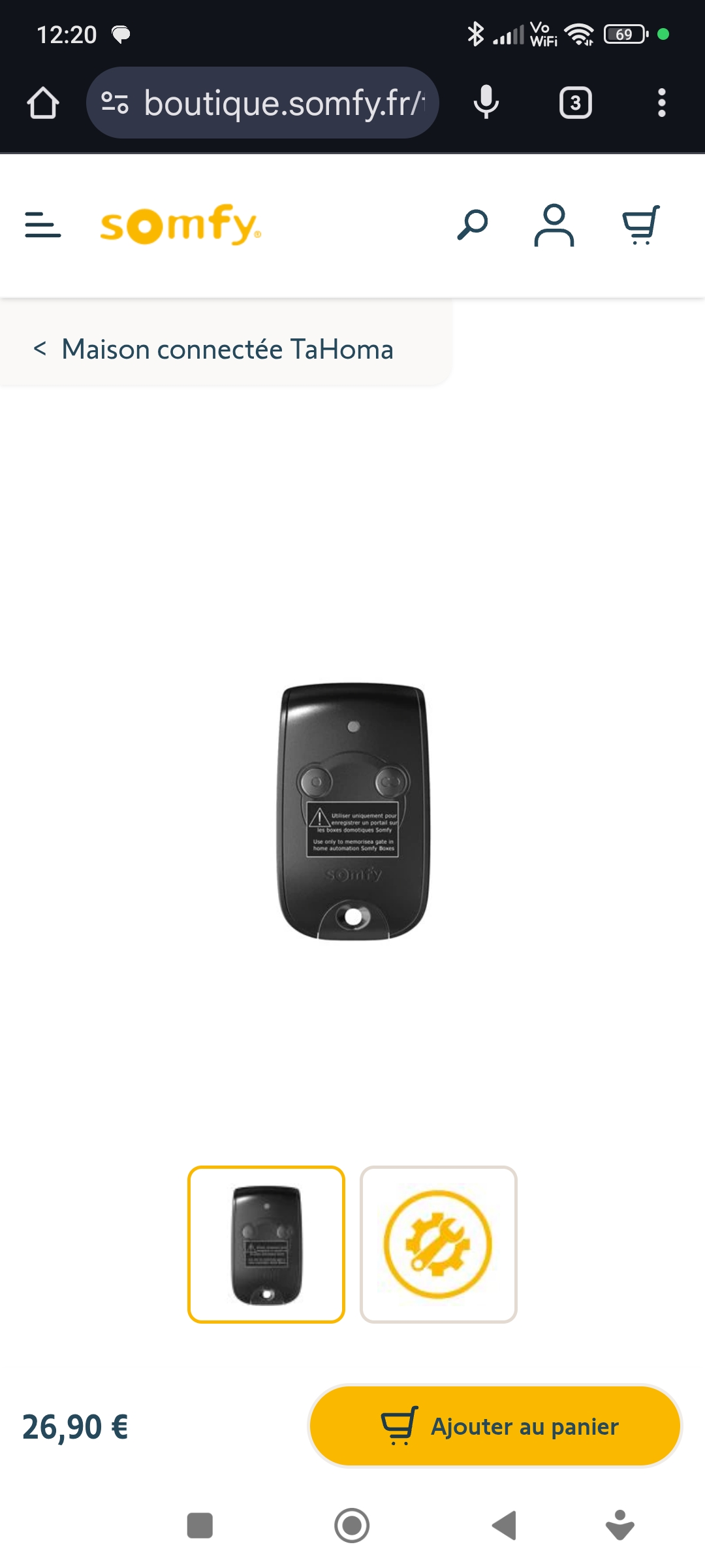

          &lt;div class=&quot;body-bd&quot;&gt;&lt;p&gt;n&amp;#39;insistez pas, cette TCR n&amp;#39;est pas compatible au kit connectivité et Tahoma Switch.&lt;br /&gt;C&amp;#39;est pour cette raison que je demandais si Tahoma V2.&lt;br /&gt;Seuls les boitiers dit &amp;quot;Bus/Start&amp;quot; portant la mention &amp;quot;compatible Tahoma&amp;quot; peuvent être affectés au kit directement sans TCR.&lt;br /&gt;D&amp;#39;ailleurs, dans le process d&amp;#39;affectation, à aucun moment il vous est demandé un n° codé de TCR.&lt;/p&gt;&lt;p&gt;Bonne journée&lt;/p&gt;&lt;/div&gt;

          &lt;div class=&quot;body-bd&quot;&gt;&lt;p&gt;Bonjour,&lt;/p&gt;&lt;p&gt;Je souhaite piloter l&amp;#39;ouverture de mon portail somfy avec l&amp;#39;application Tahoma. J&amp;#39;ai déjà un visiophone qui fonctionne avec la télécommande relai pour l&amp;#39;ouverture du portail quand on sonne. Mais dans l&amp;#39;appli, j&amp;#39;ajoute mon scénario et je suis la procédure. Quand j&amp;#39;appuie sur le scénario, le voyant &amp;quot;radio&amp;quot; du moteur portail s&amp;#39;allume bien  et s&amp;#39;éteint mais rien ne passe. D&amp;#39;ailleurs, cela est identique avec la télécommande relai : si j&amp;#39;appuie dessus, le voyant s&amp;#39;allume, le voyant radio du moteur s&amp;#39;allume mais le portail ne s&amp;#39;ouvre pas. Cela est-il normal ? la télécommande relai n&amp;#39;ouvre pas le portail elle quand on appuie dessus ? Avez-vous des idées sur le sujet ? Je ne sais pas quoi faire là......Merci d&amp;#39;avance.&lt;/p&gt;&lt;/div&gt;

          &lt;div class=&quot;body-bd&quot;&gt;&lt;p&gt;Merci pour votre réponse il s&amp;#39;agit en fin de compte de la tahoma connectivity &lt;br /&gt;Pour la photo du boîtier je ne suis pas devant chez moi mais voici une photo qui représente mon boîtier &lt;br /&gt;La télécommande relais et celle avec deux boutons et de couleur noire.merci&lt;/p&gt;&lt;/div&gt;

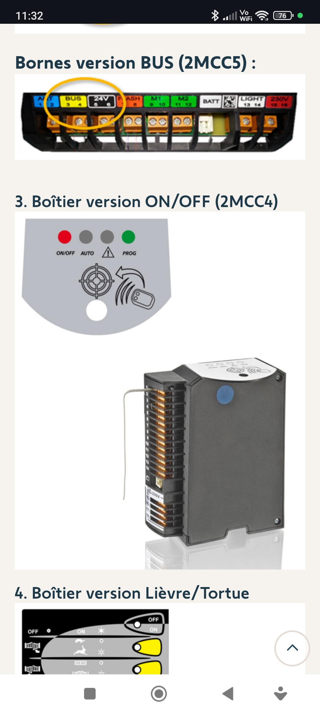

          &lt;div class=&quot;body-bd&quot;&gt;&lt;p&gt;Photo du boitier du moteur et de son étiquette.&lt;br /&gt;Tahoma V2 ou Switch ?&lt;/p&gt;&lt;/div&gt;

          &lt;div class=&quot;body-bd&quot;&gt;&lt;p&gt;Mon moteur de portail est le CGA 5000 Somfy m&amp;#39;a envoyé une télécommande à deux touches pour la PERRET avec j&amp;#39;ai essayé ça ne fonctionne pas j&amp;#39;ai rappelé Somfy ils me disent que le moteur CGA n&amp;#39;est pas compatible avec la domotique tahoma alors qu&amp;#39;il y a trois ou quatre ans cela fonctionnait bien avec je trouve cela bizarre car la première personne de Somfy que j&amp;#39;ai eu m&amp;#39;a dit que ça fonctionnait bien et qu&amp;#39;il m&amp;#39;a envoyé gracieusement une télécommande pour remplacer la mienne car il pensait que le problème venait de la télécommande, merci&lt;/p&gt;&lt;/div&gt;
          &lt;div class=&quot;body-bd&quot;&gt;&lt;p&gt;Je ne connais pas ce type de moteur ?&lt;br /&gt;Pouvez vous être plus précis et au besoin poser une photo.&lt;/p&gt;&lt;p&gt;On est bien d&amp;#39;accord que vous avez une V2?&lt;/p&gt;&lt;p&gt;Sachez à toutes fins utiles que la TCR noire à 2 touches ne fonctionne qu&amp;#39;une seule fois sur chaque touche.&lt;/p&gt;&lt;p&gt;Bonne journée&lt;/p&gt;&lt;/div&gt;
