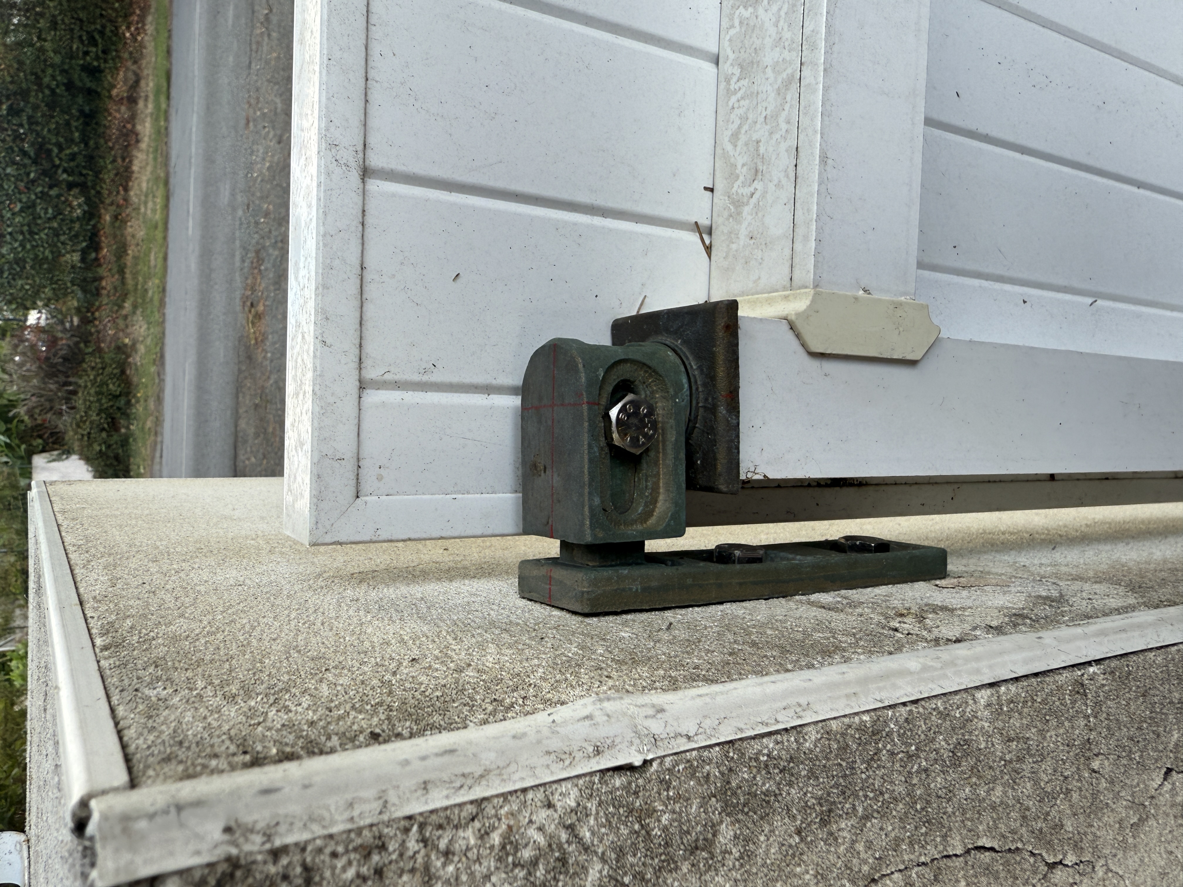

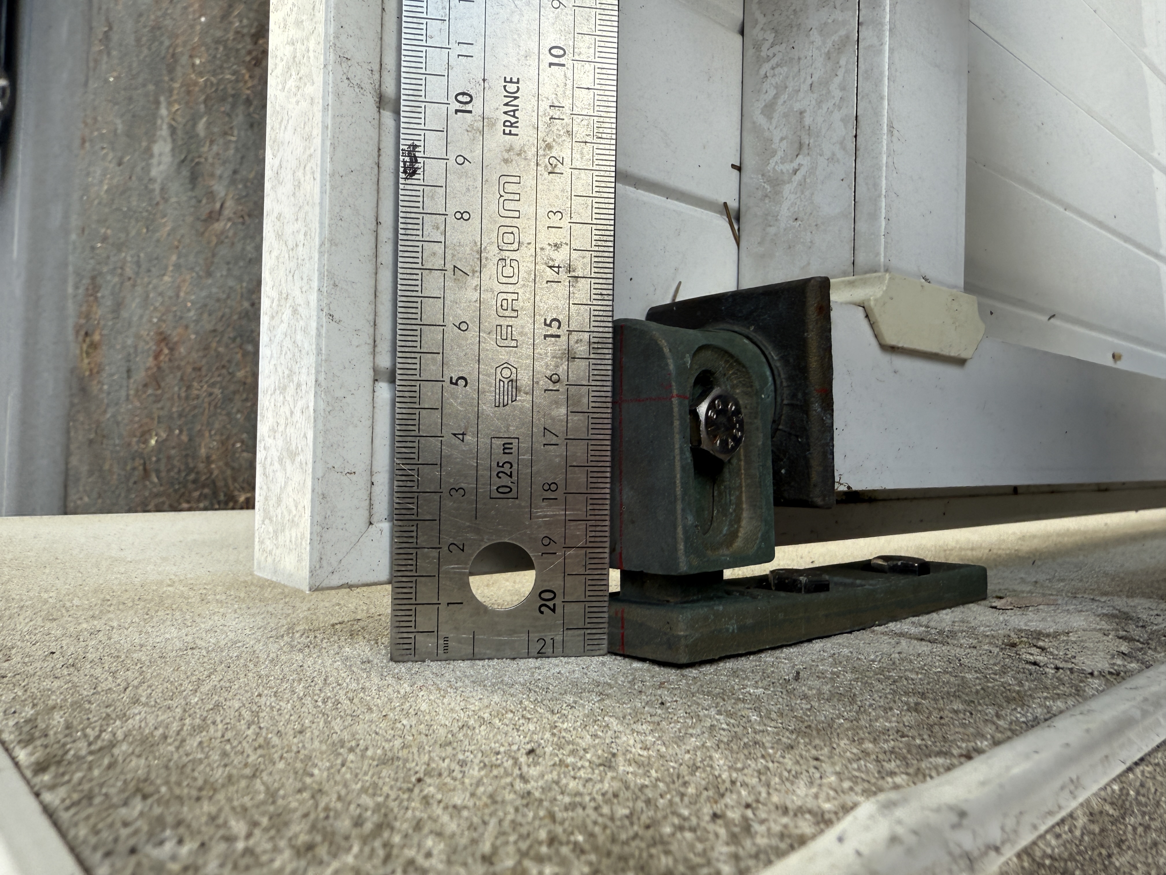

          &lt;div class=&quot;body-bd&quot;&gt;&lt;p&gt;Bonjour,&lt;/p&gt;&lt;p&gt;Je souhaiterai de l&amp;#39;aide pour déterminer le point de mesure pour la côte B avant l&amp;#39;installation des mes vérins.&lt;/p&gt;&lt;p&gt;Les gonds de mon portail sont plus éloignés que le début de mon portail PVC par rapport au pilier.&lt;/p&gt;&lt;p&gt;Est ce que je dois prendre la mesure jusqu&amp;#39;au milieu du gond (5cm) ou du portail (1,5cm) - voir photos-&lt;/p&gt;&lt;p&gt;Pour information, ma côte A est de 7cm&lt;/p&gt;&lt;p&gt;Merci,&lt;/p&gt;&lt;/div&gt;
          &lt;div class=&quot;body-bd&quot;&gt;&lt;p&gt;Romuald, je me sens un peu mal à l&amp;#39;aise envers vous !&lt;br /&gt;Je n&amp;#39;aime pas que mes réponses de Pro souffrent d&amp;#39;un quelconque doute, à contrario, interrogez Somfy.&lt;br /&gt;Je ne consacre pas bénévolement mon temps 7/7j 24/24h à aider des utilisateurs dans le besoin pour que finalement on doute de moi.&lt;br /&gt;Mes réponses sont certifiées et approuvées, et, des portail j&amp;#39;en ai posé qqs uns......Pour qu&amp;#39;on m&amp;#39;écoute.&lt;/p&gt;&lt;p&gt;Si par extraordinaire votre système fonctionne mal suite à mes conseils de pose, vous pourrez alors me reprocher tout ce que vous voulez.&lt;br /&gt;Mais avant cela, je vous demande d&amp;#39;avoir à mon égard la politesse de m&amp;#39;écouter.&lt;/p&gt;&lt;p&gt;Ce que je vous ai répondu est à suivre à la lettre !&lt;br /&gt;L&amp;#39;axe AM est la ligne sur laquelle s&amp;#39;inscrit le bord arrière du support, d&amp;#39;ailleurs, vous avez confirmation sur le disque fourni.&lt;/p&gt;&lt;p&gt;Veuillez consulter ce lien vidéo &lt;a href=&quot;https://youtu.be/FSJKRXbUz7k&quot; rel=&quot;nofollow&quot;&gt;https://youtu.be/FSJKRXbUz7k&lt;/a&gt;&lt;/p&gt;&lt;p&gt;Bon W.E&lt;/p&gt;&lt;/div&gt;

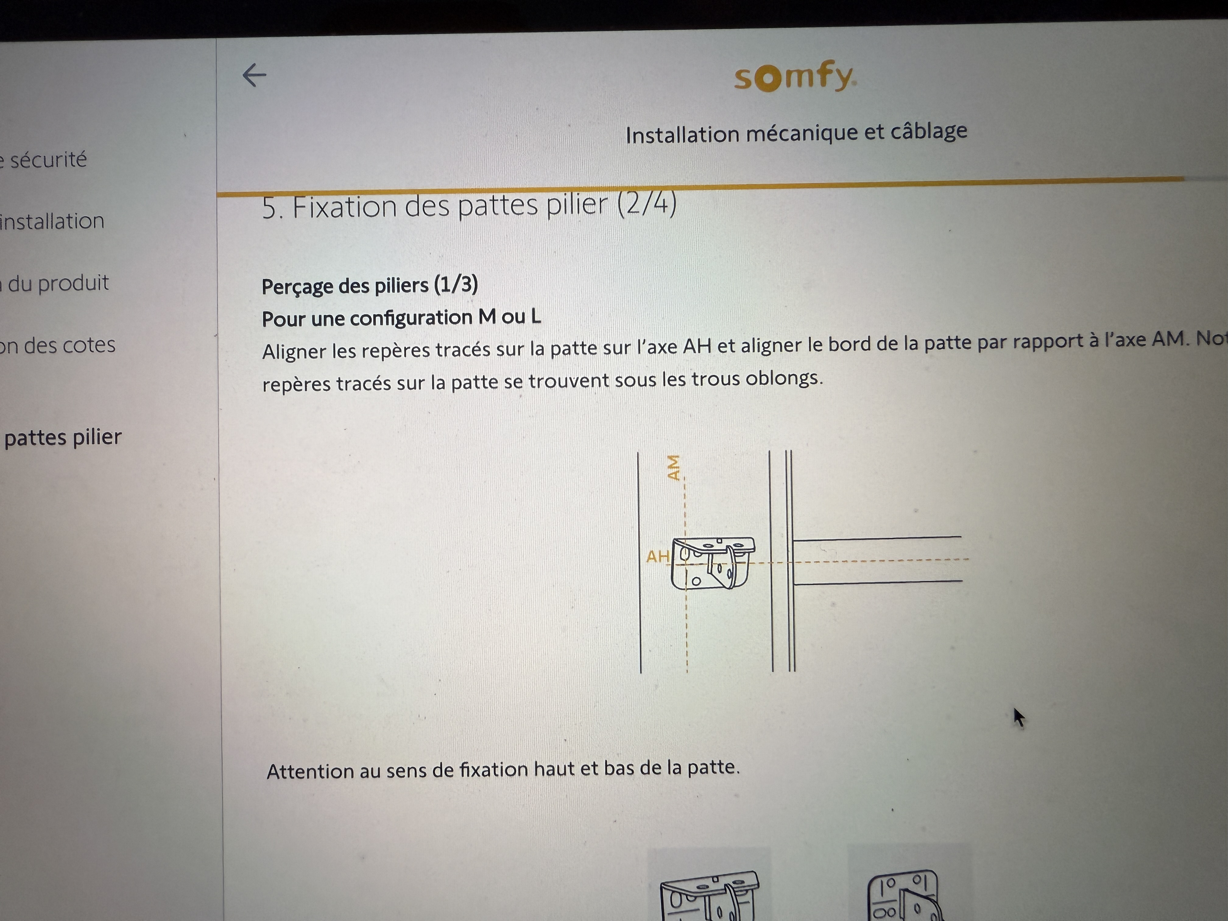

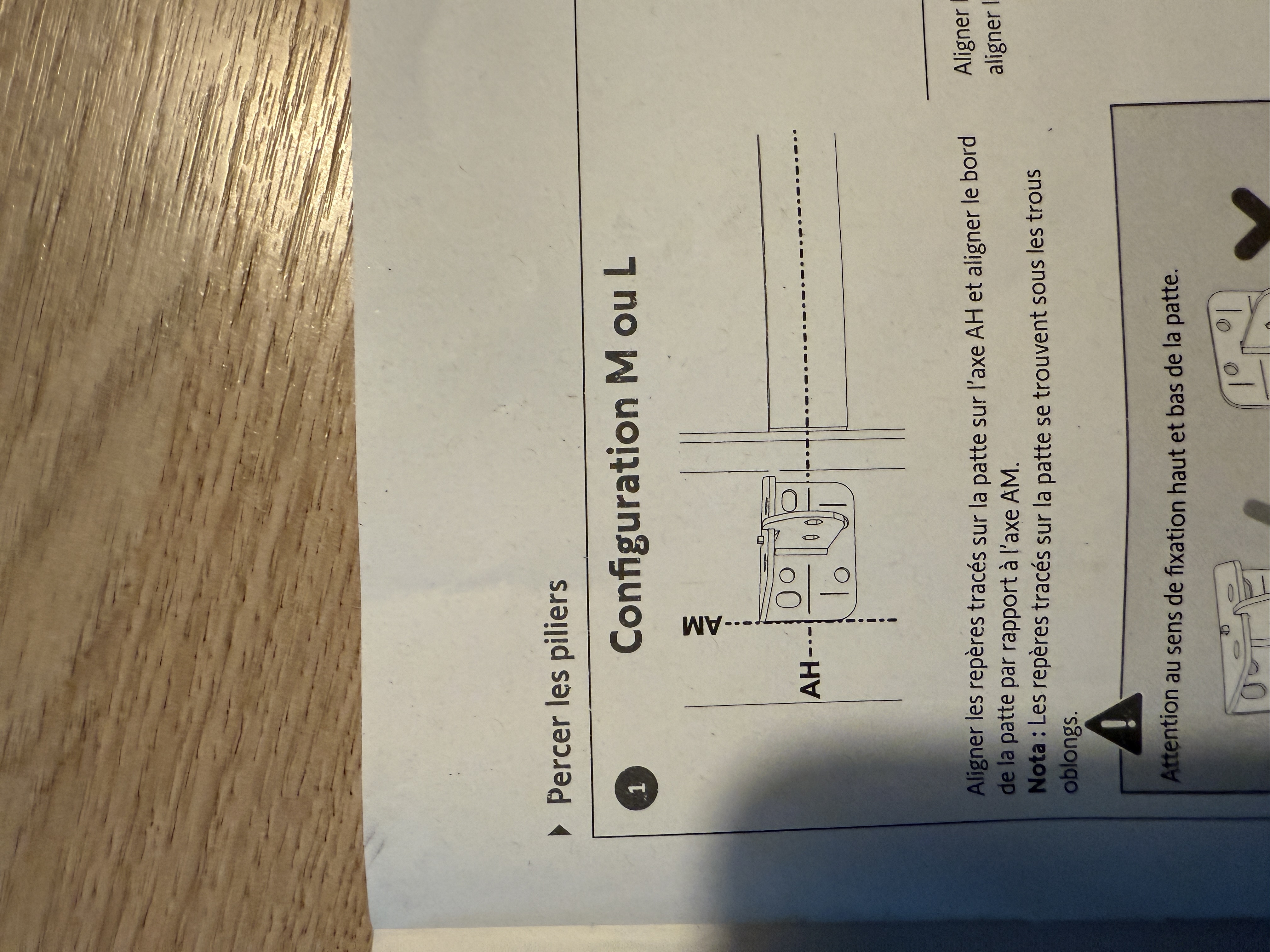

  <title>Réponse de Romuald D.</title>
  <dc:creator>Romuald D.</dc:creator>
          &lt;div class=&quot;body-bd&quot;&gt;&lt;p&gt;Bonjour Coyote&lt;/p&gt;&lt;p&gt;Pourtant l&amp;#39;axe AM, regarde sur la seconde photo, n&amp;#39;est pas sur le bord de la patte mais au milieu des trous oblongs donc une différence de 2 cm. Il y a une différence entre les directives de la notice dans le carton et les directives sur le site internet SOMFY pour l&amp;#39;axe AM. Je voulais savoir quelle était la bonne solution car comme je le dis précédemment cela décale la patte de fixation de 2cm .&lt;/p&gt;&lt;p&gt;Concernant l&amp;#39;axe AH, pas de difficulté pour moi.&lt;/p&gt;&lt;p&gt;Merci&lt;/p&gt;&lt;/div&gt;
          &lt;div class=&quot;body-bd&quot;&gt;&lt;p&gt;Non, vous interprétez mal ce qui est écrit.&lt;br /&gt;L&amp;#39;importance est capitale ! L&amp;#39;axe AM détermine le bord arrière du support, donc B.&lt;br /&gt;L&amp;#39;axe AH détermine le milieu du vérin et l&amp;#39;alignement de la patte au battant.&lt;/p&gt;&lt;p&gt;Bon W.E&lt;/p&gt;&lt;/div&gt;
          &lt;div class=&quot;body-bd&quot;&gt;&lt;p&gt;Bonjour,&lt;/p&gt;&lt;p&gt;Merci Coyote pour tes retours très rapides.&lt;/p&gt;&lt;p&gt;J&amp;#39;avais une autre question par rapport au placement de la patte sur l&amp;#39;axe AM. Sur la documentation, on doit aligner le bord de la patte avec l&amp;#39;axe alors que sur le site ils disent que repère se trouve sous les trous oblongs (voir photos).&lt;/p&gt;&lt;p&gt;Faut t-il aligner la patte le long de la pièce ou avec le repère sous les trous oblongs ? Est ce que cela a une grosse incidente sur le résultat ?&lt;/p&gt;&lt;p&gt;Merci&lt;/p&gt;&lt;/div&gt;
