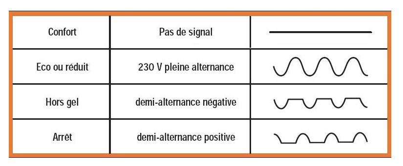

          &lt;div class=&quot;body-bd&quot;&gt;&lt;p&gt;Bonjour,&lt;br /&gt;J&amp;#39;ai un chauffage électrique Acova avec fils pilotes.&lt;br /&gt;J&amp;#39;ai un pilotage par heatzy mais je trouve ça limité&lt;br /&gt;je souhaite avoir une programmation à distance. J&amp;#39;ai une pièce avec trois radiateurs et 2 autres pièces. &lt;br /&gt;Je voudrais pouvoir programmer des températures différentes dans chaque pièce selon les heures et pouvoir le faire à distance.&lt;br /&gt;J&amp;#39;ai du mal à savoir si cela est possible et quel équipement je dois acheter&lt;br /&gt;Merci,beaucoup&lt;/p&gt;&lt;/div&gt;
          &lt;div class=&quot;body-bd&quot;&gt;&lt;p&gt;Bonjour Stéphane&lt;br /&gt;Un fil pilote ne vous permet pas modifier la température d&amp;#39;un radiateur. &lt;br /&gt;Il vous donne accès aux 4 fonctions du radiateur (Confort, Eco, HorsGel, Arrêt)&lt;/p&gt;&lt;p&gt;Vous réglez sur le radiateur la température de Confort, par exemple 20° et le radiateur détermine lui même la température Eco en faisant -2° par rapport à la température Confort donc dans l&amp;#39;exemple 18°.&lt;/p&gt;&lt;p&gt;La température HorsGel est fixe = 7°&lt;/p&gt;&lt;p&gt;Le système fil pilote de Somfy ne fait rien de plus que votre système actuelle&lt;/p&gt;&lt;/div&gt;
