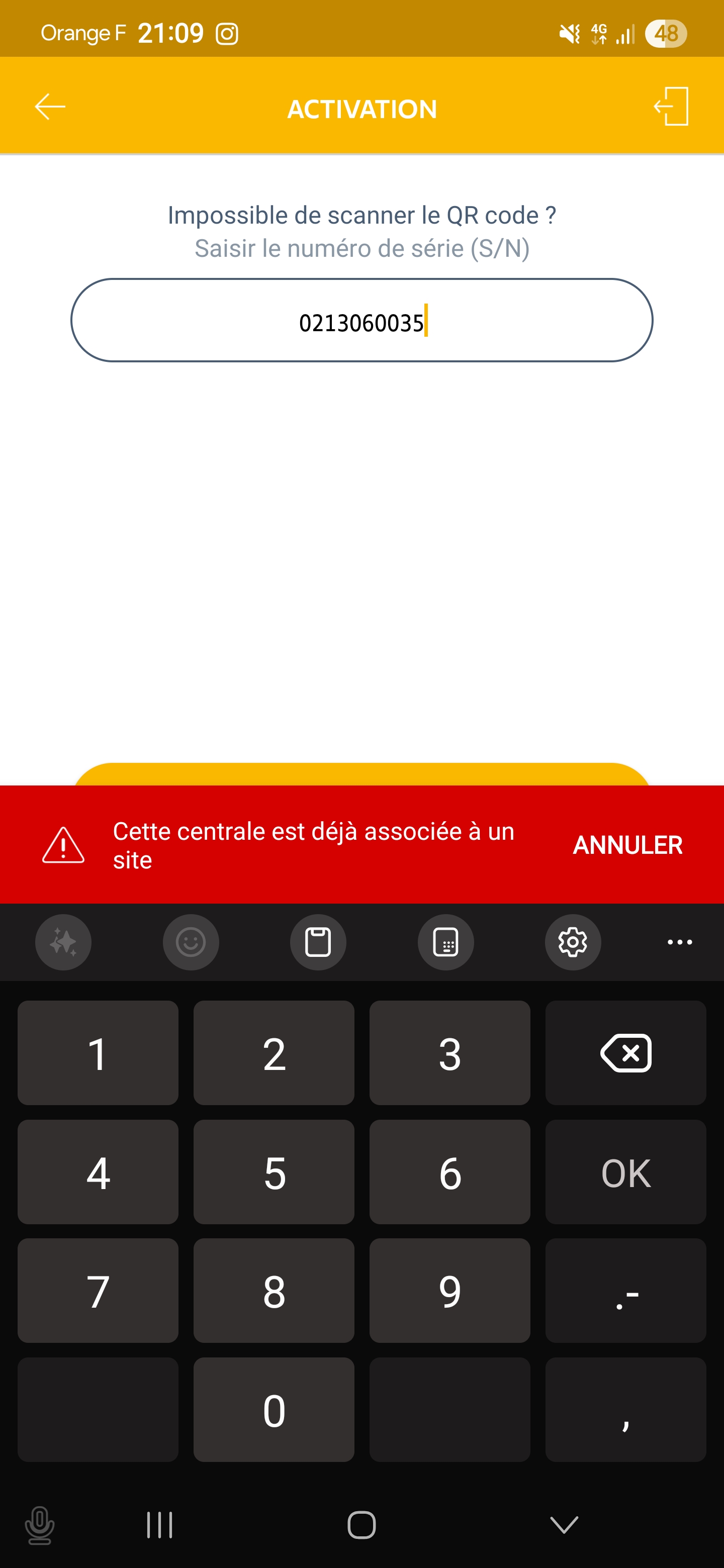

          &lt;div class=&quot;body-bd&quot;&gt;&lt;p&gt;Merci pour votre retour, oui j&amp;#39;avais essayé cette méthode.&lt;br /&gt;J&amp;#39;avais installé l&amp;#39;application home keeper et j&amp;#39;avais mis ma maison en client mais une fois scanner les qr code j&amp;#39;ai un message comme quoi la centrale est déjà associé a un site...&lt;/p&gt;&lt;/div&gt;

          &lt;div class=&quot;body-bd&quot;&gt;&lt;p&gt;A mon avis, la seule solution consisterait à supprimer votre système totalement de l&amp;#39;appli et de recommencer son installation en créant un compte sur l&amp;#39;appli Somfy Pro.&lt;br /&gt;L&amp;#39;adresse mail devra être différente sur Somfy Pro et Somfy Protect.&lt;br /&gt;Quant le compte sera ouvert il faudra vous créer comme client et installer votre système.&lt;/p&gt;&lt;p&gt;Perso je l&amp;#39;ai fait, c&amp;#39;est assez hard :-( Mais j&amp;#39;ai la main sur mon système.&lt;/p&gt;&lt;p&gt;Bonne soirée à vous&lt;/p&gt;&lt;/div&gt;
