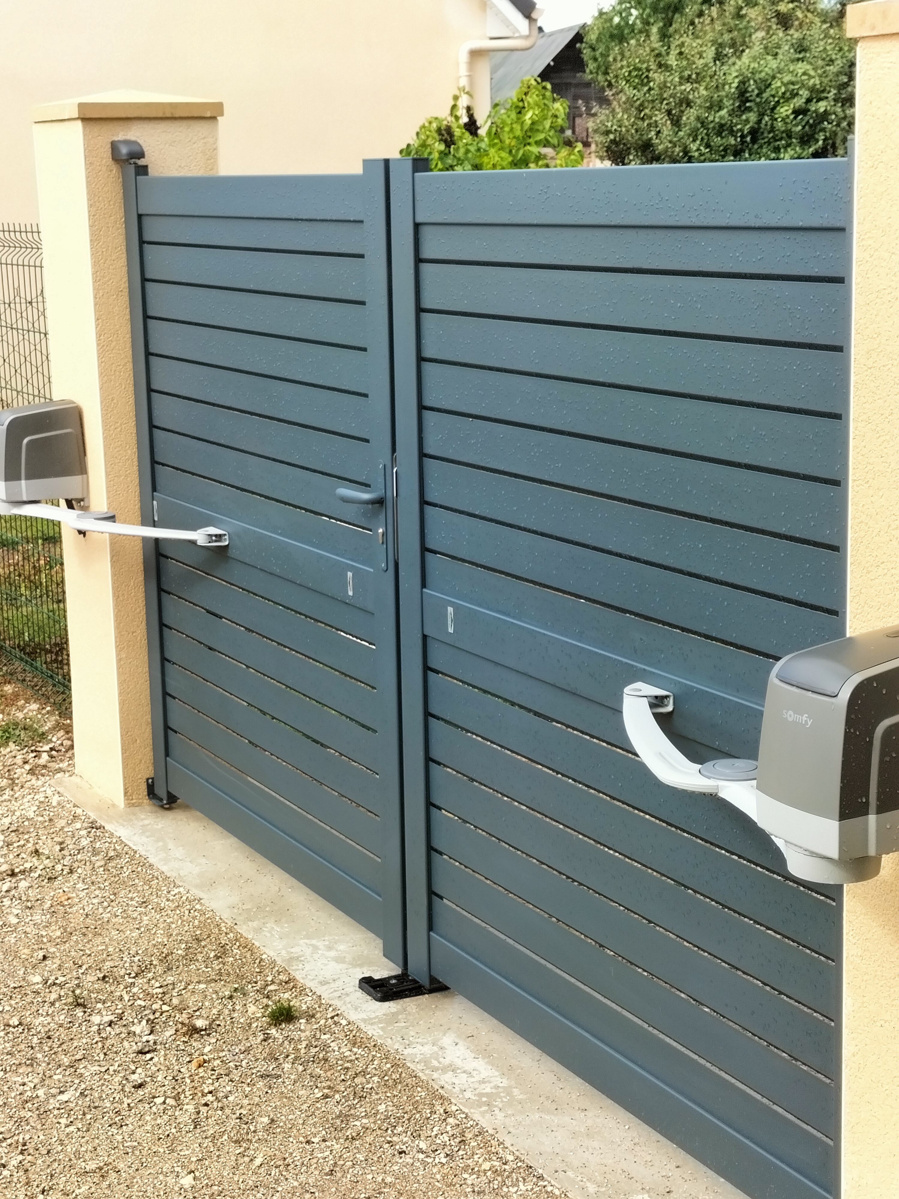

          &lt;div class=&quot;body-bd&quot;&gt;&lt;p&gt;Bonjour,&lt;br /&gt;Je voulais avoir un renseignement sur la robustesse des bras face à de fortes rafales de vent sachant que je suis dans un couloir et que rien n&amp;#39;arrête le vent. J&amp;#39;ai des rafales de 80km/h avec un portail persienne et je voulais savoir si le moteur est assez résistant. &lt;br /&gt;Merci&lt;/p&gt;&lt;p&gt;Merci,&lt;/p&gt;&lt;/div&gt;
          &lt;div class=&quot;body-bd&quot;&gt;&lt;p&gt;On considère que c&amp;#39;est un portail plein.&lt;br /&gt;Il ne risque absolument rien en cas de vents très fort.&lt;br /&gt;Les bras de ce moteur sont autobloquants et la contre poussée n&amp;#39;est pas permise.&lt;/p&gt;&lt;p&gt;Placez vous dehors et poussez sur les deux battants en même temps, dites moi si ca résiste. A mon avis, oui :-)&lt;/p&gt;&lt;p&gt;Bonne soirée&lt;/p&gt;&lt;/div&gt;

          &lt;div class=&quot;body-bd&quot;&gt;&lt;p&gt;Bonjour merci c&amp;#39;est Axovia.&lt;/p&gt;&lt;/div&gt;
          &lt;div class=&quot;body-bd&quot;&gt;&lt;p&gt;Posez ici une photo du portail fermé vu de l&amp;#39;intérieur.&lt;br /&gt;Axovia 3s IO est une armoire de commande, pas un moteur.&lt;br /&gt;De quel moteur est-il question ? Axovia ou Axovia Multi Pro ?&lt;/p&gt;&lt;p&gt;Bonne soirée&lt;/p&gt;&lt;/div&gt;
