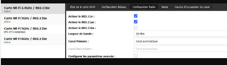

          &lt;div class=&quot;body-bd&quot;&gt;&lt;p&gt;Merci pour votre suggestion. J&amp;#39;ai testé sans les répéteurs à côté de ma Freebox Pop ainsi qu&amp;#39;en hotspot sans plus de succès. Mais le bug arrive avant le choix du réseau wifi : je n&amp;#39;arrive même plus accéder à la liste des réseaux wifi, j&amp;#39;ai &amp;quot;une erreur est survenue&amp;#39; après quelques dizaines de secondes de recherche du réseau.&lt;/p&gt;&lt;/div&gt;

          &lt;div class=&quot;body-bd&quot;&gt;&lt;p&gt;Bonjour &lt;br /&gt;Si vous avez une Freebox Ultra appliquer le paramétrage en copie d&amp;#39;écran sur la carte wifi 2.4&lt;/p&gt;&lt;p&gt;Les répéteurs Wifi génèrent des problèmes de connexion. Débranchez les pour connecter le Kit.&lt;/p&gt;&lt;p&gt;Pour savoir si le problème de la box internet connecter le Kit en partage de connexion avec un smartphone.&lt;br /&gt;Android&lt;br /&gt;
      &lt;iframe type=&quot;text/html&quot; width=&quot;320&quot; height=&quot;240&quot; src=&quot;//www.youtube.com/embed/4I1VaTTP-6o&quot; frameborder=&quot;0&quot; allowfullscreen&gt;&lt;/iframe&gt;
    &lt;/span&gt;
  &lt;br /&gt;Iphone&lt;br /&gt;
      &lt;iframe type=&quot;text/html&quot; width=&quot;320&quot; height=&quot;240&quot; src=&quot;//www.youtube.com/embed/E9FlsDjaCLY&quot; frameborder=&quot;0&quot; allowfullscreen&gt;&lt;/iframe&gt;
    &lt;/span&gt;
