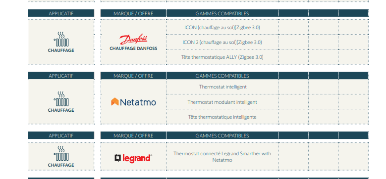

          &lt;div class=&quot;body-bd&quot;&gt;&lt;p&gt;Somfy ne vend plus de Thermostat Grand Public.&lt;br /&gt;Seule la gamme professionnel est encore disponible.&lt;/p&gt;&lt;p&gt;Par contre ils ont ouvert la compatibilité de leur Tahoma Switch  à Danfoss, Netatmo et Legrand&lt;/p&gt;&lt;/div&gt;

          &lt;div class=&quot;body-bd&quot;&gt;&lt;p&gt;Bonjour,&lt;/p&gt;&lt;p&gt;Je cherche une solution pour ajuster la température par un thermostat installé dans la pièce principale (avec écran de réglage) et également par un pilotage à distance (appli). Les radiateurs électriques disposent d&amp;#39;un fil pilote. Je pensais installer un interface io sur chaque radiateur (4) connectés à la box Tahoma. Cependant je ne trouve pas de Thermostat au catalogue Somfy, y&amp;#39;a t&amp;#39;il un remplacement ou un nouveau modèle à venir ? ou un produit d&amp;#39;une autre marque compatible qui pourrait permettre de définir la température de consigne de la pièce et également piloter les modes des radiateurs par l&amp;#39;intermédiaire des modules io ? l&amp;#39;appli Tahoma permet-elle d&amp;#39;ajuster la température de consigne ?Je n&amp;#39;ai pas trouvé d&amp;#39;information précise et complète à ce sujet sur le site web.&lt;/p&gt;&lt;p&gt;Merci d&amp;#39;avance pour votre éclairage.&lt;br /&gt;Cordialement.&lt;/p&gt;&lt;/div&gt;
