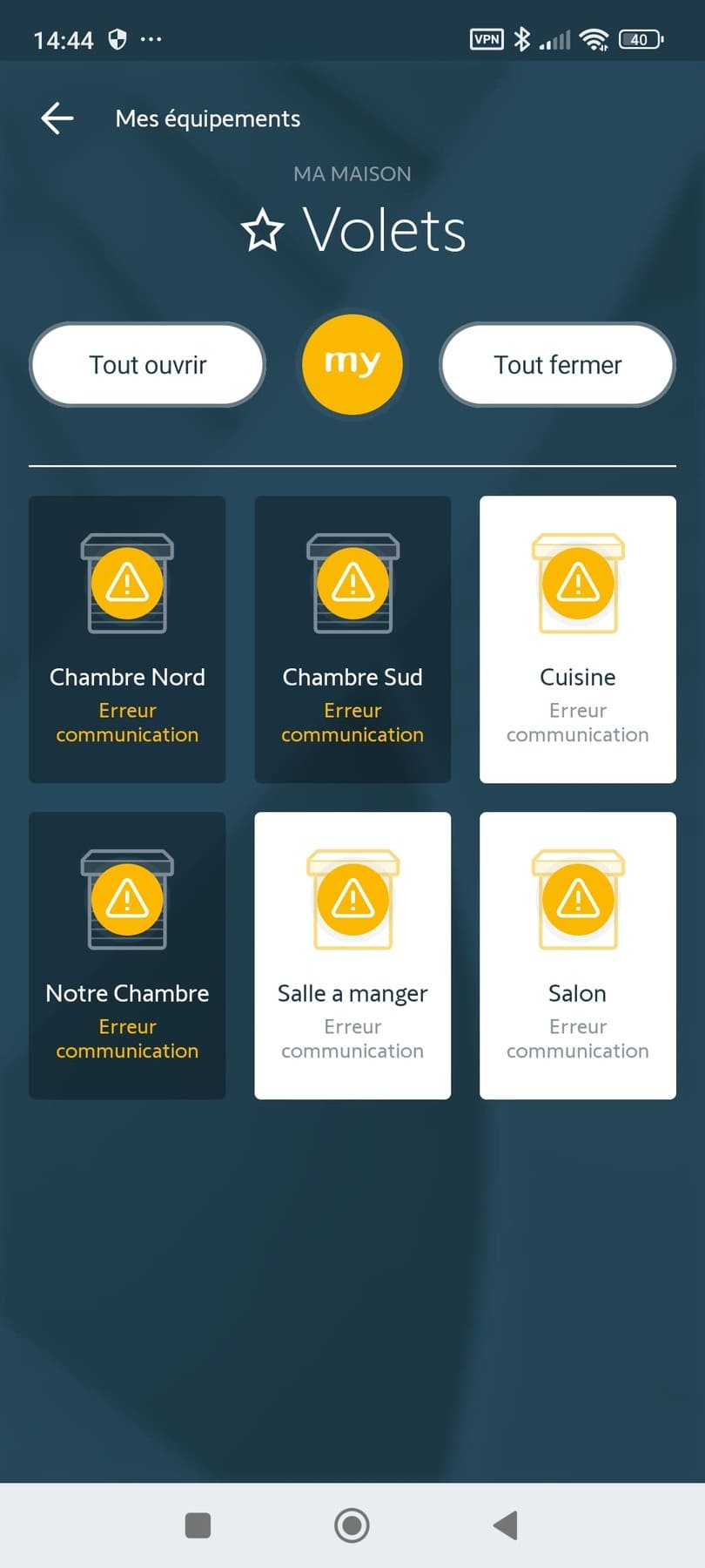

          &lt;div class=&quot;body-bd&quot;&gt;&lt;p&gt;Bonjour, &lt;br /&gt;depuis hier soir je ne peux plus piloter mes volets roulants via l&amp;#39;application Androïd Tahoma et mon Connectivity Kit modèle 5822429C qui a comme code pin: 2106-6769-7797.&lt;br /&gt;Mes VR fonctionnent parfaitement en individuel et via le Nina Timer IO.&lt;br /&gt;J&amp;#39;ai réinitialisé ma box internet et le Connectivity Kit (CK) plusieurs fois., tenté de resynchroniser le CK. celui ci redémarre bien et affiche toujours au bout de quelques secondes sa led blanche (fonctionnement normal) et pourtant j&amp;#39;ai toujours des erreurs de communication sur tous mes volets.(voir fichier joint).&lt;br /&gt;Quand je fais accéder au pilotage, j&amp;#39;ai un message &amp;quot;Erreur de pilotage Une erreur es survenue lors du pilotage d&amp;#39;un ou plusieurs de vos équipements&amp;quot;&lt;br /&gt;Nota, ma box internet est bien en 2.4Ghz.&lt;br /&gt;Que le connectivity kit et la box internet soient éloignés ou non, ne changent rien, le PB reste entier.&lt;br /&gt;Auriez vous une solution ou manip à faire pour régler ce PB.&lt;br /&gt;Merci.&lt;/p&gt;&lt;/div&gt;

          &lt;div class=&quot;body-bd&quot;&gt;&lt;p&gt;Un grand merci à Vanessa qui a résolu notre problème d&amp;#39;erreur de communication&lt;/p&gt;&lt;/div&gt;

          &lt;div class=&quot;body-bd&quot;&gt;&lt;p&gt;Bonjour Joël et Jordan,&lt;br /&gt;Le problème est résolu sur votre kit.&lt;br /&gt;Bonne journée,&lt;/p&gt;&lt;/div&gt;

          &lt;div class=&quot;body-bd&quot;&gt;&lt;p&gt;Bonjour Vanessa, j&amp;#39;ai beau relancer la box, j&amp;#39;ai toujours une erreur de communication, voici mon code PIN:2116-6559-3134,&lt;br /&gt;merci pour votre aide&lt;/p&gt;&lt;/div&gt;

          &lt;div class=&quot;body-bd&quot;&gt;&lt;p&gt;Bonjour Vanessa&lt;br /&gt;J&amp;#39;ai le même problème, code Pin 2101-0794-2516, pouvez-vous solutionner cela ?&lt;br /&gt;Merci&lt;/p&gt;&lt;/div&gt;

          &lt;div class=&quot;body-bd&quot;&gt;&lt;p&gt;Bonjour,&lt;br /&gt;Ce matin 9h00 le kit refonctionne.&lt;br /&gt;Je suppose que vous êtes intervenue Vanessa.&lt;br /&gt;Je vous en remercie.&lt;br /&gt;Espérant que cela règlera définitivement ce problème.&lt;br /&gt;Vous souhaitant une bonne journée.&lt;br /&gt;Cdt.&lt;/p&gt;&lt;/div&gt;

          &lt;div class=&quot;body-bd&quot;&gt;&lt;p&gt;Bonjour Joël,&lt;br /&gt;Le Io est le système radio qui pilote vos équipements.&lt;br /&gt;Bonne journée,&lt;/p&gt;&lt;/div&gt;

          &lt;div class=&quot;body-bd&quot;&gt;&lt;p&gt;Bonjour à tous les deux,&lt;br /&gt;Le Io été en défaut sur vos kits.&lt;br /&gt;J&amp;#39;ai fais le nécessaire, tout est ok.&lt;br /&gt;Bonne journée,&lt;/p&gt;&lt;/div&gt;

          &lt;div class=&quot;body-bd&quot;&gt;&lt;p&gt;Bonjour,&lt;/p&gt;&lt;p&gt;Exactement le même problème que toi.&lt;br /&gt;Tout fonctionnait parfaitement bien depuis des mois et subitement, depuis le 2 septembre, ça ne fonctionne plus.&lt;br /&gt;Les redémarrages ne changent rien, le voyant est bien blanc et ok sur le kit de connectivité et les volets fonctionnent avec leurs interrupteurs sans fil.&lt;/p&gt;&lt;/div&gt;
          &lt;div class=&quot;body-bd&quot;&gt;&lt;p&gt;Bonjour&lt;br /&gt;Remplacer le transfo par un chargeur de smartphone et éloigner le Kit de la box internet ou de tout matériel émettant des ondes (TV, Téléphone fixe...)&lt;/p&gt;&lt;/div&gt;
