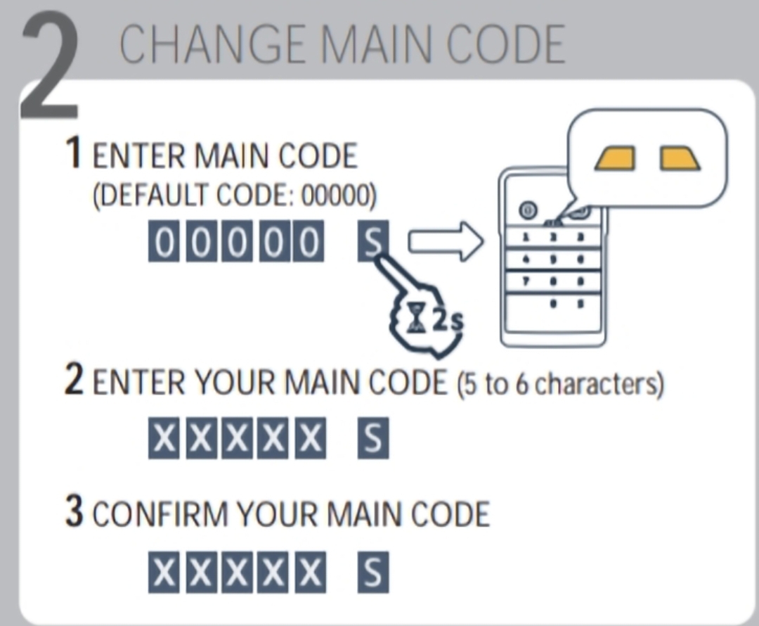

          &lt;div class=&quot;body-bd&quot;&gt;&lt;p&gt;Un grand merci a vous .&lt;br /&gt;Suffisais juste d&amp;#39;enlever le code par default&lt;br /&gt;Puis de mettre mon nouveau code&lt;br /&gt;Et la manip ensuite fonctionne parfaitement .&lt;/p&gt;&lt;p&gt;J&amp;#39;avais pas cette subtilité .&lt;/p&gt;&lt;p&gt;Bonne journée&lt;/p&gt;&lt;/div&gt;

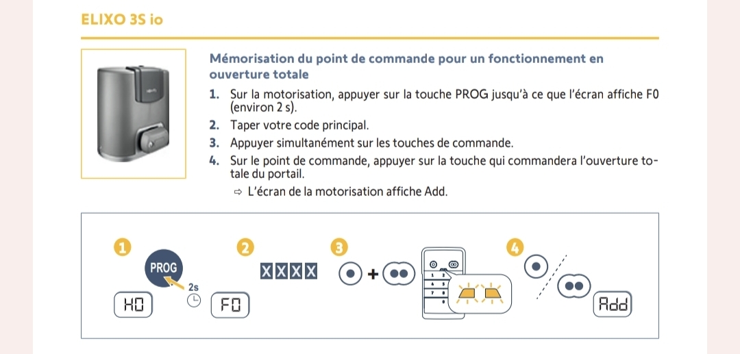

          &lt;div class=&quot;body-bd&quot;&gt;&lt;p&gt;Bonjour,&lt;/p&gt;&lt;p&gt;J&amp;#39;essaye d&amp;#39;ajouter un second clavier a code IO sur mon portail elixo &lt;br /&gt;Je suis la procédure en PJ .&lt;br /&gt;Mais rien ne se passe , pas de add&lt;/p&gt;&lt;p&gt;Donc , j&amp;#39;ouvre le capot , j&amp;#39;appuis deux secondes sur prog , sa affiche FO , je tape mon code XXXXXX , puis en simultané * + ** , puis ensuite je ne vois pas de add apparaitre .&lt;/p&gt;&lt;p&gt;J&amp;#39;ai du refaire la manipulation une vingtaines de fois &lt;/p&gt;&lt;p&gt;Merci,&lt;/p&gt;&lt;/div&gt;

          &lt;div class=&quot;body-bd&quot;&gt;&lt;p&gt;Ce qui est important dans cette vidéo c&amp;#39;est que le clavier à un code principale 0000.&lt;/p&gt;&lt;p&gt;Si vous tapez votre code personnel il y a de grande chance pour que les bips que vous avez soit effectivement une erreur de code.&lt;/p&gt;&lt;/div&gt;

          &lt;div class=&quot;body-bd&quot;&gt;&lt;p&gt;Bonjour Maxime&lt;br /&gt;Dans la description de vos manipulations vous vous arrêtez à l&amp;#39;étape 3 appuie simultané *+**&lt;br /&gt;Pour avoir le Add il faut faire l&amp;#39;étape 4 appuyer sur la touche qui commandera l&amp;#39;ouverture&lt;/p&gt;&lt;/div&gt;
