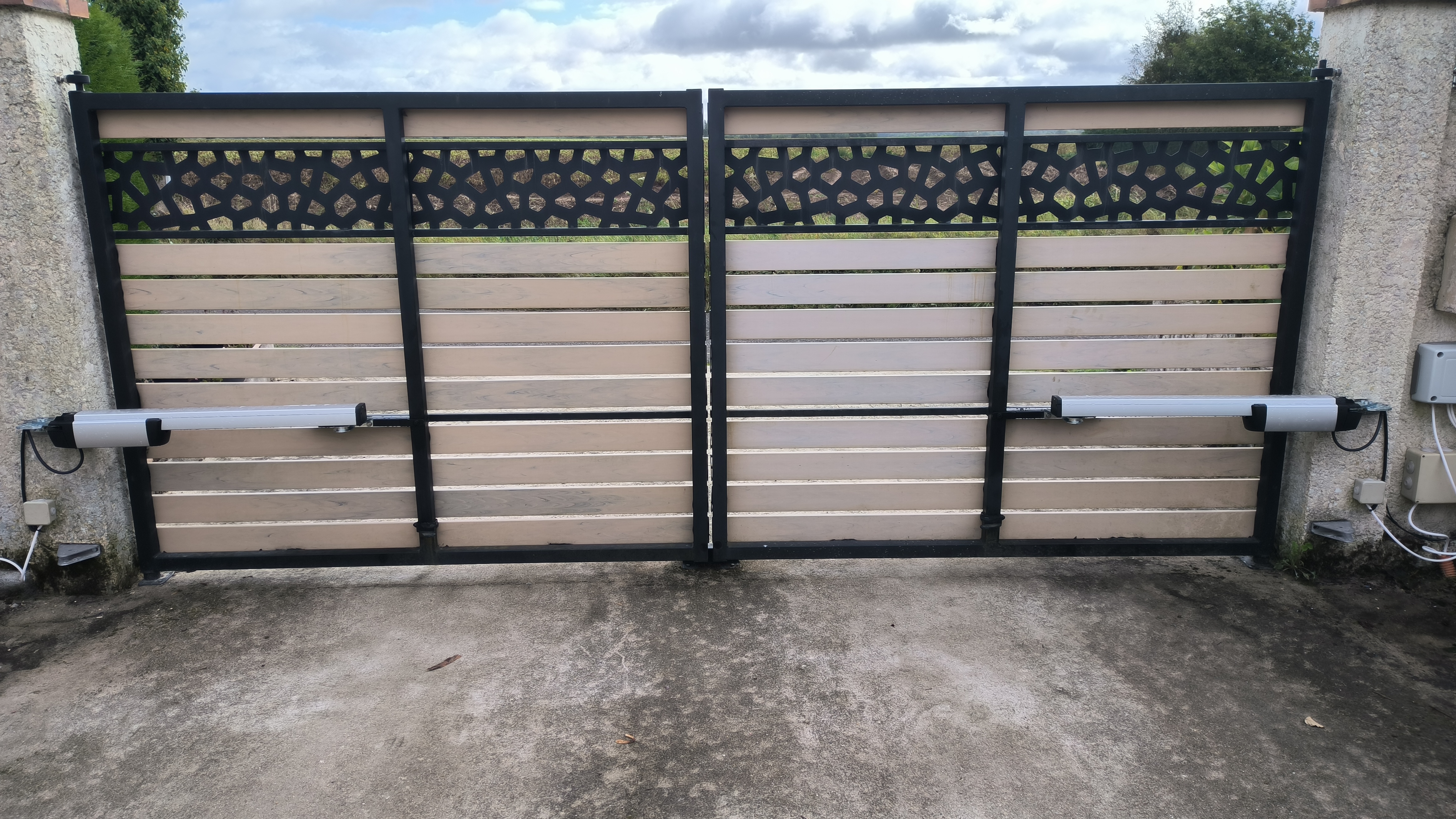

          &lt;div class=&quot;body-bd&quot;&gt;&lt;p&gt;Bonjour,&lt;br /&gt;je viens d installer ma motorisation , j ai fais tout les réglages , j ai évidemment réglé les butées électroniques sur les moteurs   ( fins de courses en ouverture et fermeture ) , j ai mis dans la programmation P39=1 pour avoir une poussée en fermeture sur la butée au sol mais en ouverture les ventaux ne restent pas en appuie  sur les butées au sol et sous l effet du vent même leger les vantaux bougent  dune dizaines de cm a leurs extrémités , en mouvement de drapeau permanent lorsque le portail est ouvert   , y a t il un moyen de configurer pour que les ventaux restent en appui sur leurs butées en ouverture ? je précise que je passe régulièrement a quelques centimètres d un vantail avec mon véhicule    et je ne tiens pas a ce que le vantail vienne taper sur la carosserie  , la longueur du portail est de 4 m ( 2x 2m )&lt;/p&gt;&lt;p&gt;Merci,&lt;/p&gt;&lt;/div&gt;

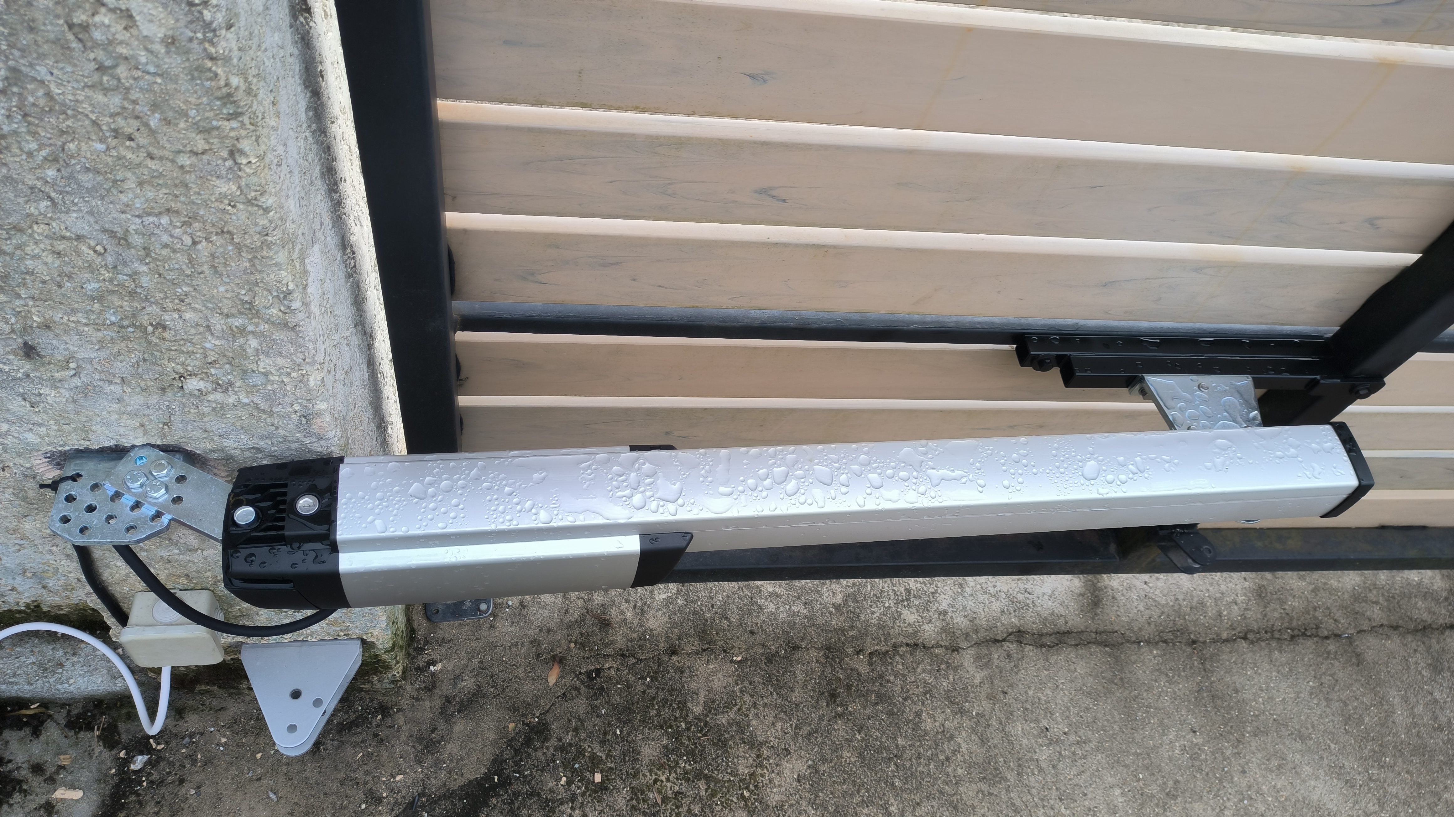

          &lt;div class=&quot;body-bd&quot;&gt;&lt;p&gt;non ce n est pas une impression le battant ne comprime pas la butée ouverture il s arrete dessus mais ne comprime pas , pourtant mécaniquement  il pourrait aller au dela de la butée dans cette config je peux aller jusqu a 115° et je me limite a 97°  . en fin d ouverture je ne sais pas si l arret est provoquée par la detection de butée au sol ou par la butée electronique du verin , est ce que je peux decaler le capteur verin fin d ouverture ?? pour que l apprentissage se fasse sur la butée au sol plutot que sur la butée electronique ???&lt;/p&gt;&lt;/div&gt;

          &lt;div class=&quot;body-bd&quot;&gt;&lt;p&gt;Oui, le vérin en position ouverture n&amp;#39;offre aucune résistance du fait qu&amp;#39;il ne comprime pas le battant sur une butée.&lt;br /&gt;Est-ce une impression ou le battant ne se comprime pas sur la butée au sol ?&lt;br /&gt;Si oui, soit le vérin permet en fonction des cotes, une ouverture plus large pour venir en buté sur les butées au sol, soit il faudra déplacer les butées pour limiter l&amp;#39;angle d&amp;#39;ouverture.&lt;br /&gt;Mais, tant que le battant ne sera pas auto verrouillé contre une butée, il sera ballant.&lt;/p&gt;&lt;p&gt;Sinon, tout le reste de la pose est ok.&lt;/p&gt;&lt;p&gt;Bonne journée&lt;/p&gt;&lt;/div&gt;

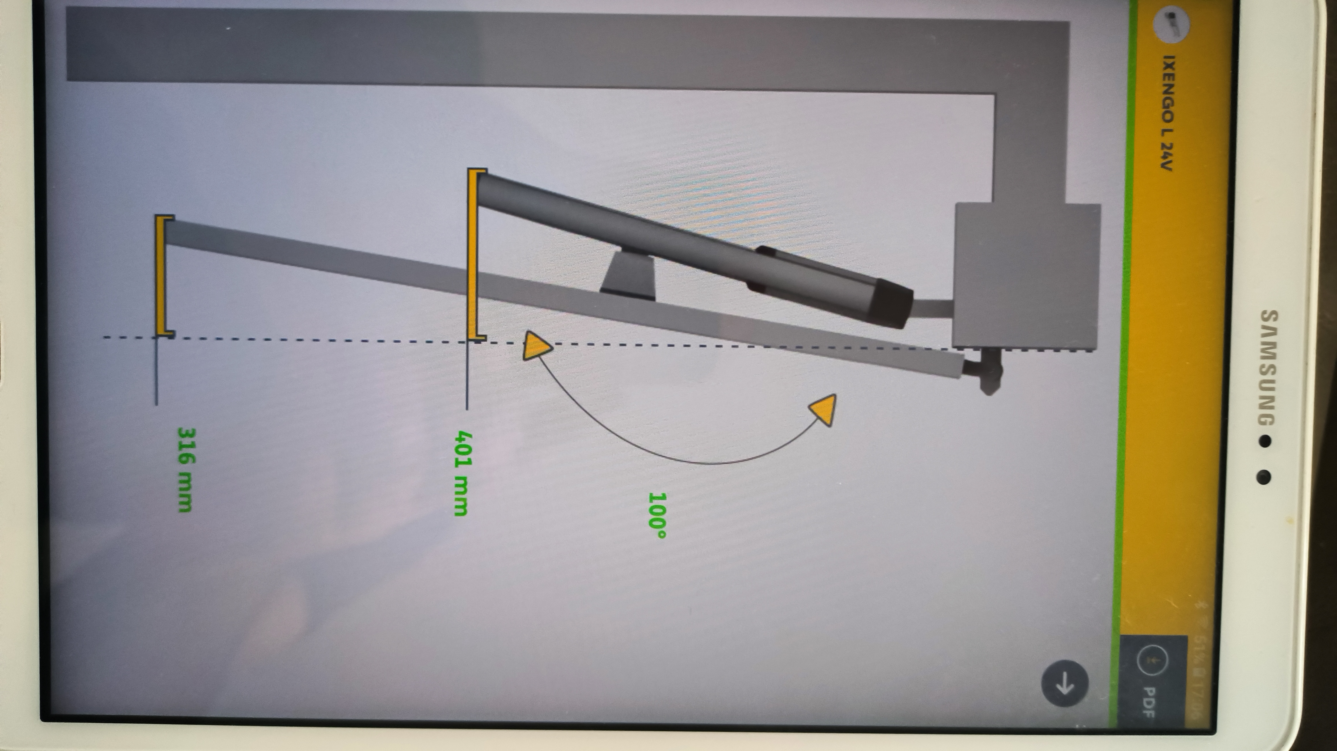

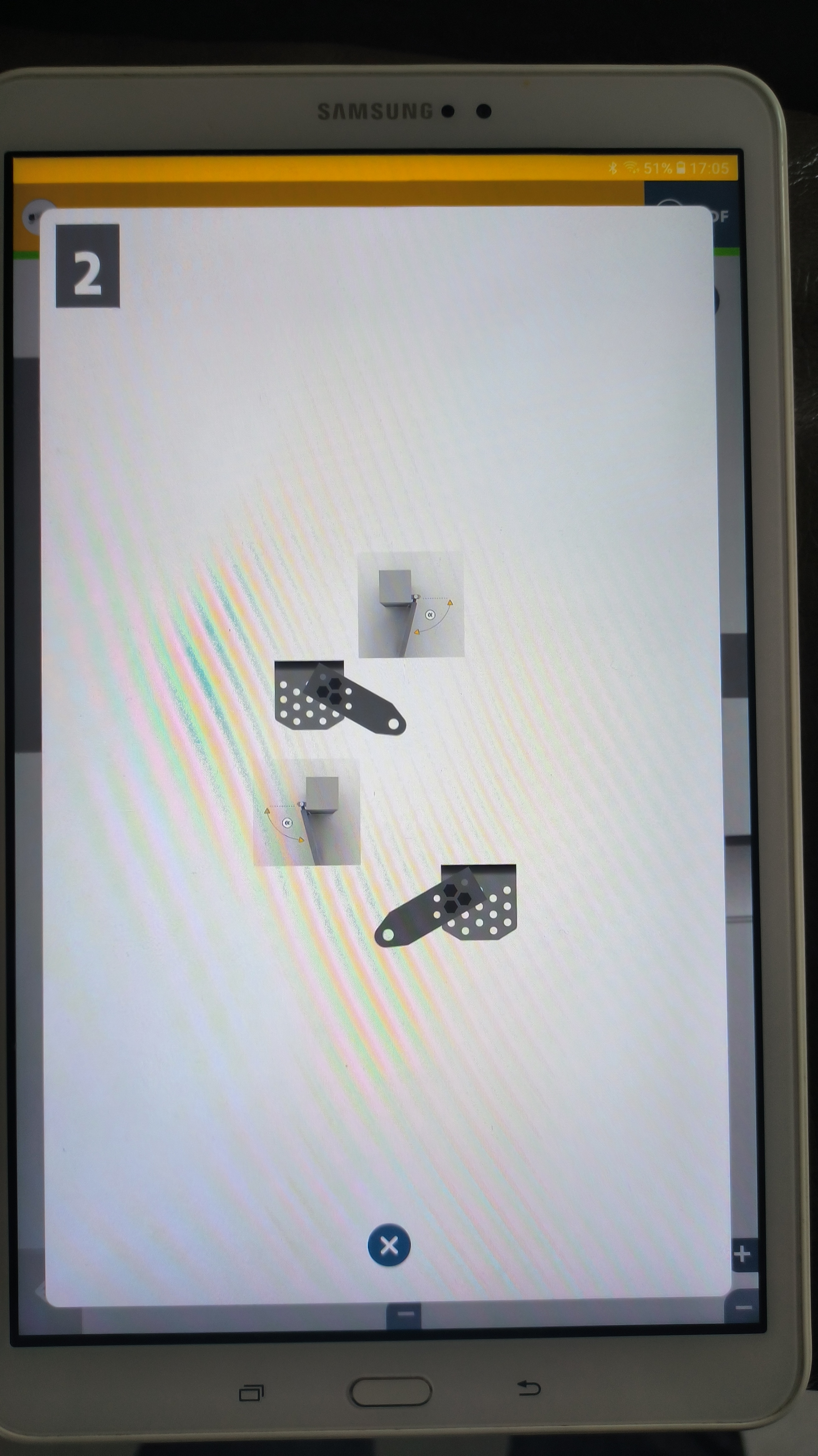

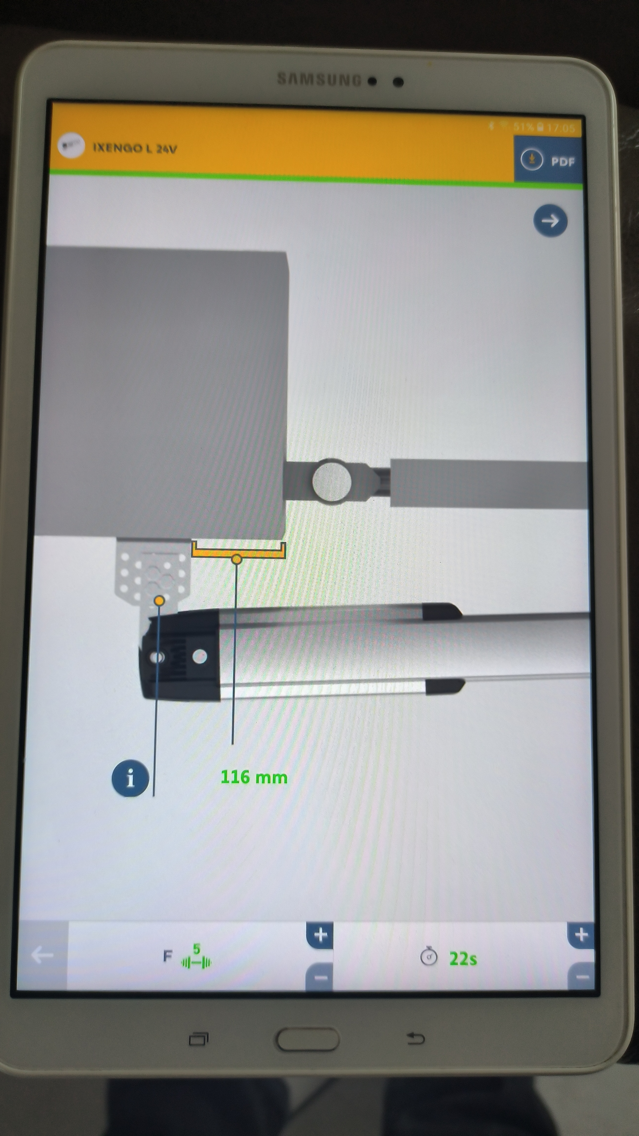

          &lt;div class=&quot;body-bd&quot;&gt;&lt;p&gt;Ci joint les photos de l appli avec les cotes et positionnement pattes de configuration&lt;/p&gt;&lt;/div&gt;

          &lt;div class=&quot;body-bd&quot;&gt;&lt;p&gt;Bonjour,  les cotes de fix&amp;amp;go ont étés respecté, la position des pattes aussi, j ai simplement optimisé la vitesse plutôt que la force  dans l appli avec les touches +-, les indications on étés scrupuleusement respectée, ce n est pas le vérin qui fait marche arrière , c est que le moteur s arrête en ouverture   mais comme il n y a pas de de poussée supplémentaire , le peu de jeu du moteur fait qu on a un débattement à l extrémité du vantail&lt;/p&gt;&lt;/div&gt;

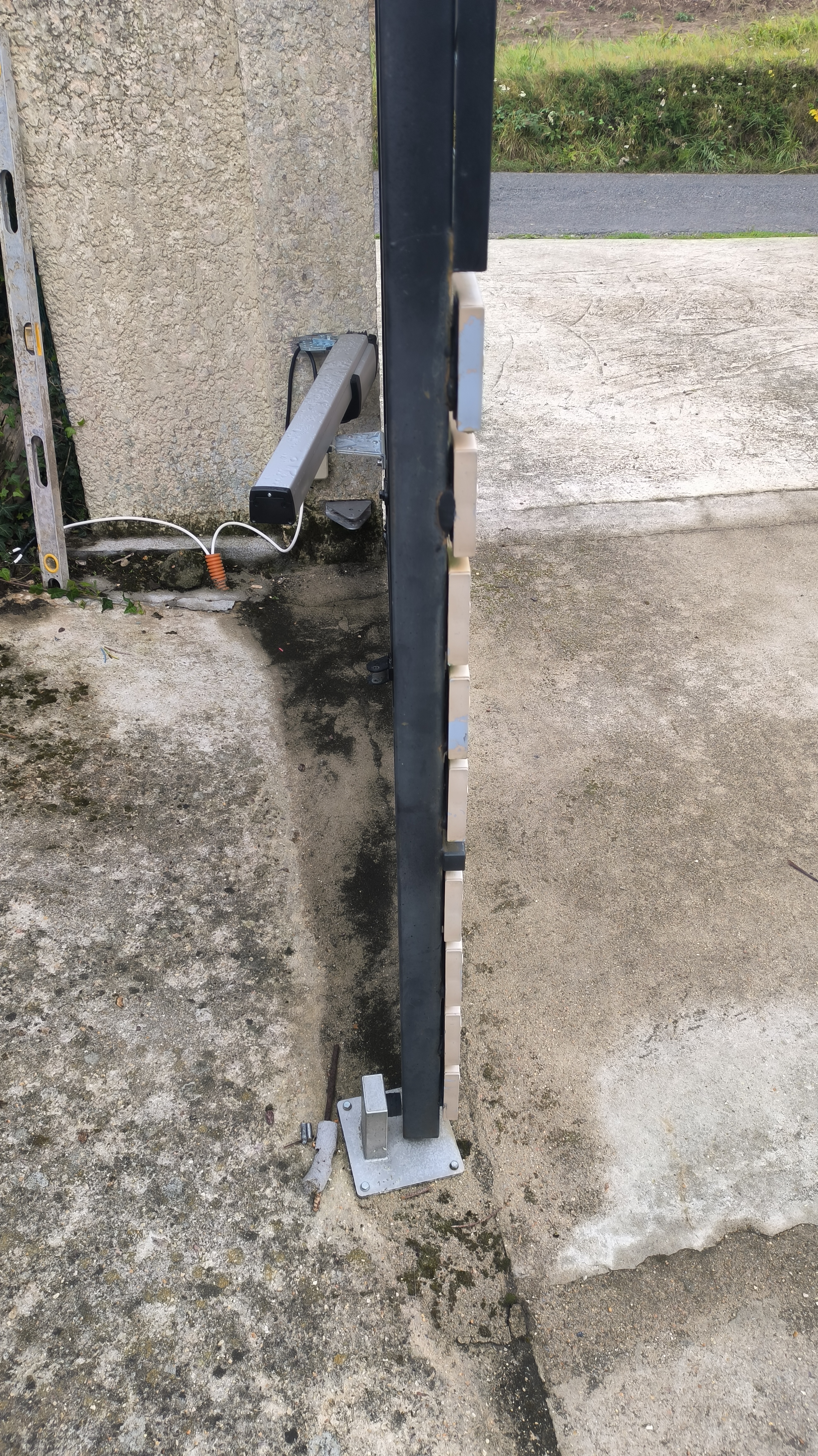

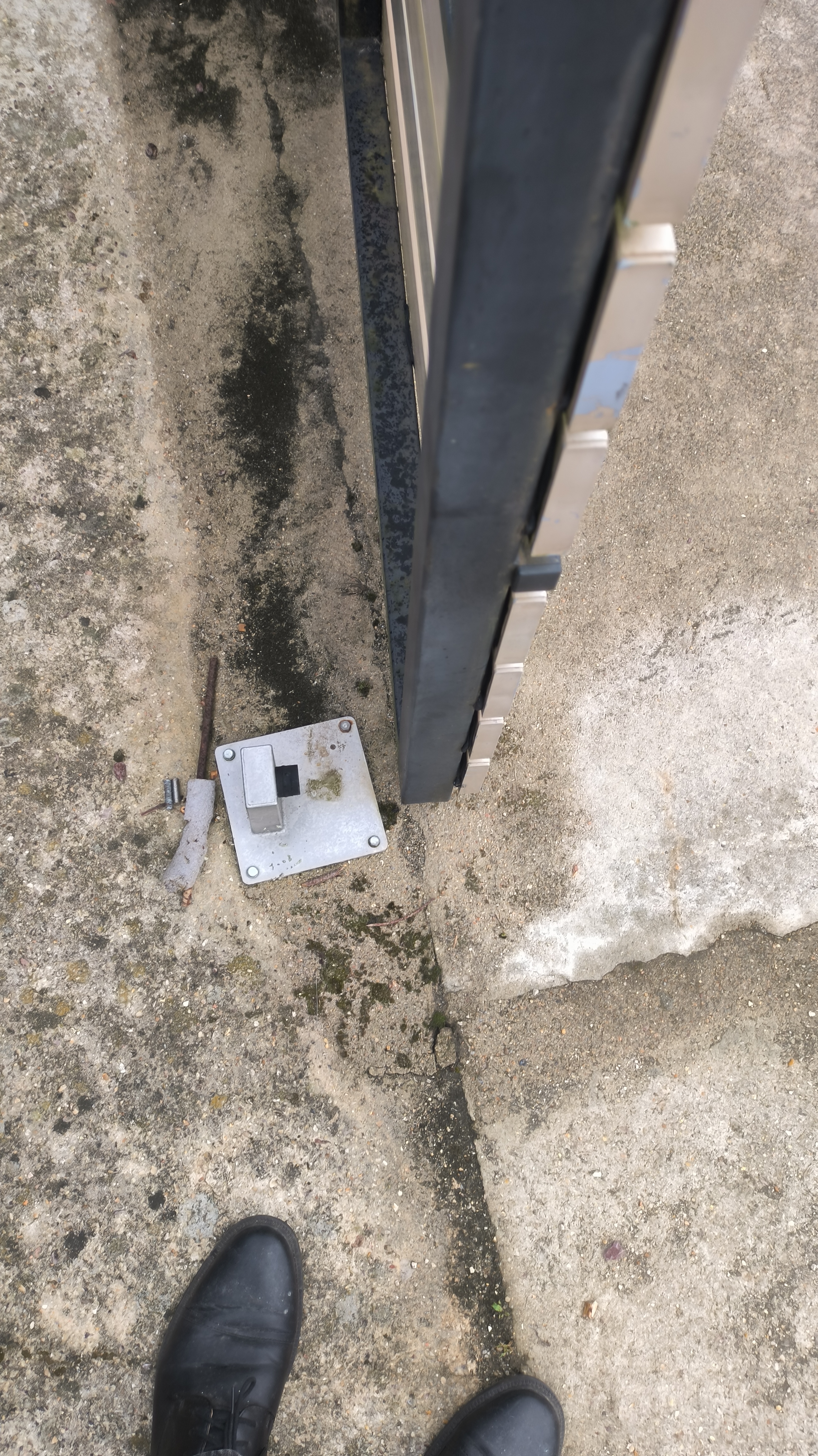

          &lt;div class=&quot;body-bd&quot;&gt;&lt;p&gt;Je suis persuadé que des cotes n&amp;#39;ont pas été respectées.&lt;br /&gt;Posez ici des photo de votre installation.&lt;br /&gt;Portail fermé de l&amp;#39;intérieur, chaque battant ouvert, etc...&lt;/p&gt;&lt;p&gt;La force d&amp;#39;applique en ouverture se détermine par l&amp;#39;auto apprentissage.&lt;/p&gt;&lt;p&gt;Comme déjà dit, un vérin ne peut pas techniquement reculer par une force de contre poussée, donc, qqs chose a mal été fait.&lt;/p&gt;&lt;p&gt;Quant je pose un portail je ne fait confiance qu&amp;#39;à la config et aux cotes.&lt;/p&gt;&lt;p&gt;Bonne soirée à vous&lt;/p&gt;&lt;/div&gt;
