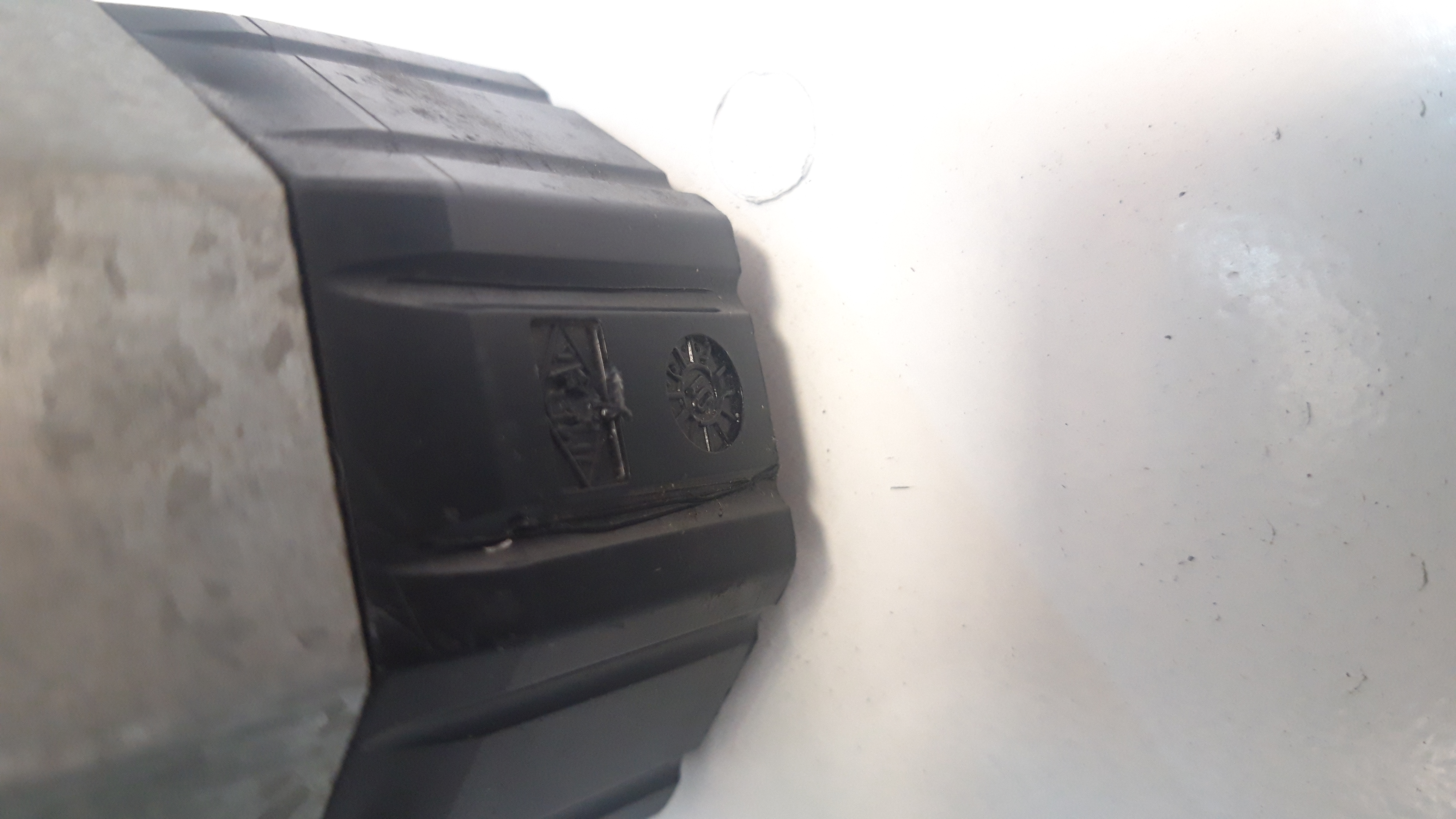

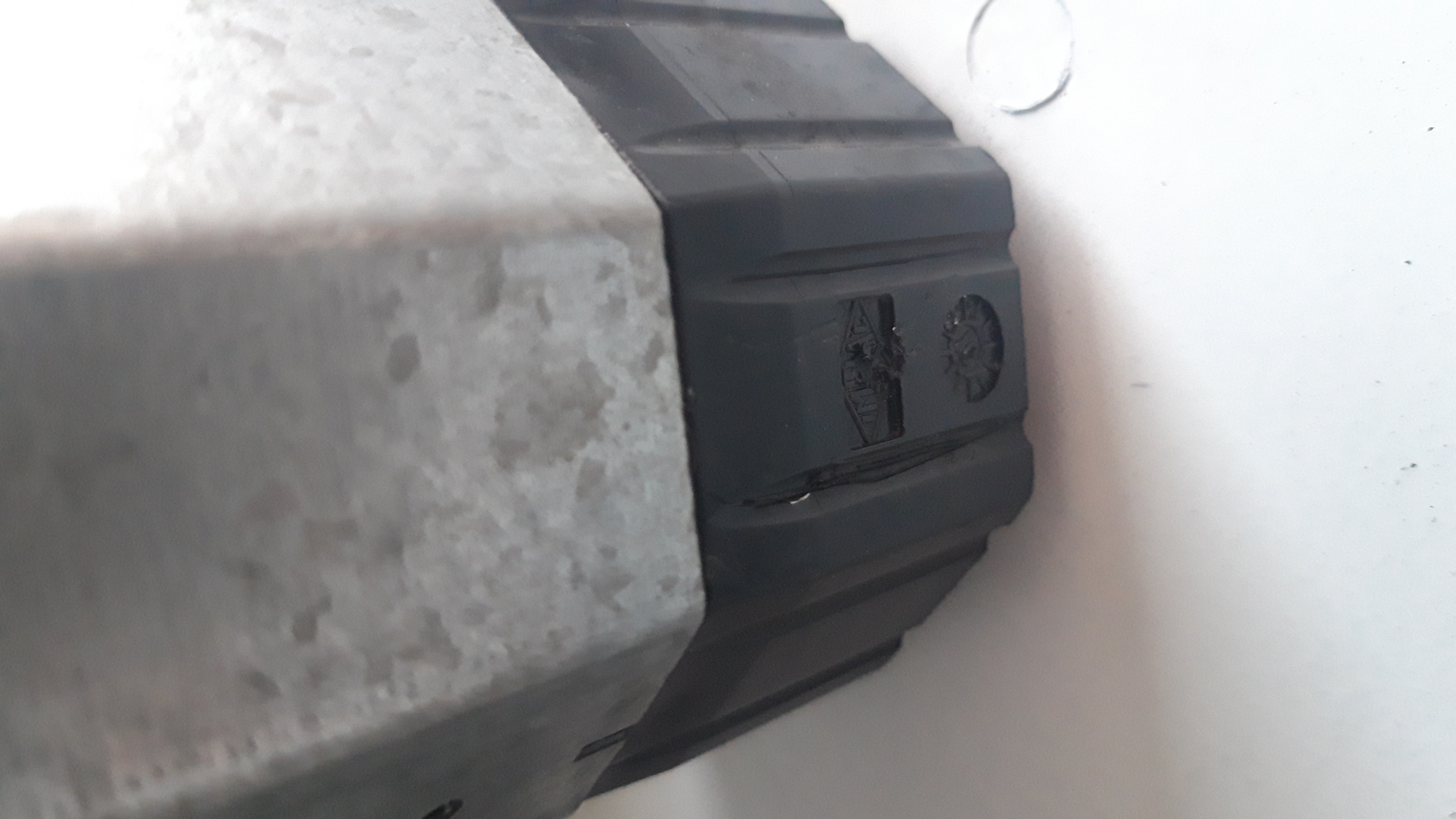

          &lt;div class=&quot;body-bd&quot;&gt;&lt;p&gt;Bonjour à tous, &lt;br /&gt;Je.coince pour démonter l&amp;#39;axe de volet roulant électrique. &lt;br /&gt;Je pense qu&amp;#39;il faut agir  à l&amp;#39;extrémité de l&amp;#39;axe à l&amp;#39;opposée du moteur dont je joins 2 photos . &lt;br /&gt;Je ne vois ni vis ni rivet sur l axe. &lt;br /&gt;Sur la pièce en pastique noire en.bout d axe il y a 2 sortes de languettes (voir photos)  mais en essayant de faire pression dessus elles ne bougent pas et ne se relèvent pas non plus. &lt;/p&gt;&lt;p&gt;Quelqu&amp;#39;un sait-il comment faire  ?&lt;/p&gt;&lt;p&gt;Merci pour votre aide !&lt;br /&gt;Laurent &lt;/p&gt;&lt;p&gt;Merci,&lt;/p&gt;&lt;/div&gt;

          &lt;div class=&quot;body-bd&quot;&gt;&lt;p&gt;Merci Michel16290&lt;/p&gt;&lt;p&gt;Je suis parvenu à démonter l&amp;#39;axe en suivant vos précieux conseils !  Le lien que vous m&amp;#39;avez communiqué dans votre réponse m a également été très utile car je suis exactement dans la même configuration. &lt;br /&gt;Laurent&lt;/p&gt;&lt;/div&gt;

          &lt;div class=&quot;body-bd&quot;&gt;&lt;p&gt;Merci Miche16190l pour votre réponse ! &lt;/p&gt;&lt;p&gt;Quand vous dites qu ill me faudra scier le tube , vous parlez de l embout en plastique noir ? &lt;/p&gt;&lt;p&gt;Cordialement &lt;br /&gt;Laurent&lt;/p&gt;&lt;/div&gt;

          &lt;div class=&quot;body-bd&quot;&gt;&lt;p&gt;Bonjour.&lt;/p&gt;&lt;p&gt;Il faudra scier le tube et remettre un embout neuf.&lt;/p&gt;&lt;p&gt;Consulter le lien suivant :&lt;br /&gt;&lt;a title=&quot;Comment démonter un axe avec moteur Simu et embout d&amp;#39;axe Simbac ?&quot; href=&quot;https://forum.somfy.fr/questions/3008633-demonter-axe-moteur-simu-embout-axe-simbac&quot;&gt;https://forum.somfy.fr/questions/3008633-demonter-axe-moteur-simu-embout-axe-simbac&lt;/a&gt;&lt;/p&gt;&lt;p&gt;Bonne réparation.&lt;/p&gt;&lt;/div&gt;
