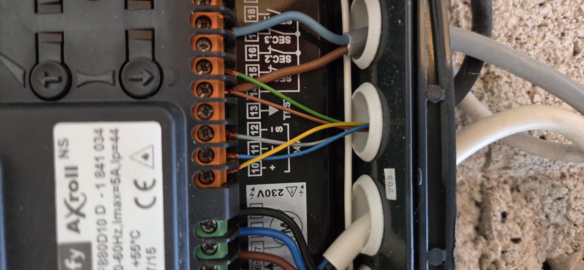

          &lt;div class=&quot;body-bd&quot;&gt;&lt;p&gt;Bonjour Quentin,&lt;/p&gt;&lt;p&gt;J&amp;#39;ai transposé mon ancienne connexion avec seulement 3 fils comme tu me l&amp;#39;as indiqué mais cela met le boitier en défaut. Je pense que comme j&amp;#39;ai 5 fils qui viennent de ma barre palpeuse &amp;quot;c&amp;#39;est un peu au petit bonheur la chance&amp;quot; pour réussir à trouver le bon câblage.&lt;/p&gt;&lt;p&gt;Bonne journée&lt;/p&gt;&lt;p&gt;PS: sur la photo on voit qu&amp;#39;il y a 2 câbles de 3 fils mais seulement 5 sont utilisés (un noir coupé)&lt;/p&gt;&lt;/div&gt;

  <enclosure length="173010" url="https://dimelo-answers-production.s3.eu-west-1.amazonaws.com/177/fb6aaa7858045c56/20250709_095201_original.jpg?ae1f036" type="image/jpeg" />

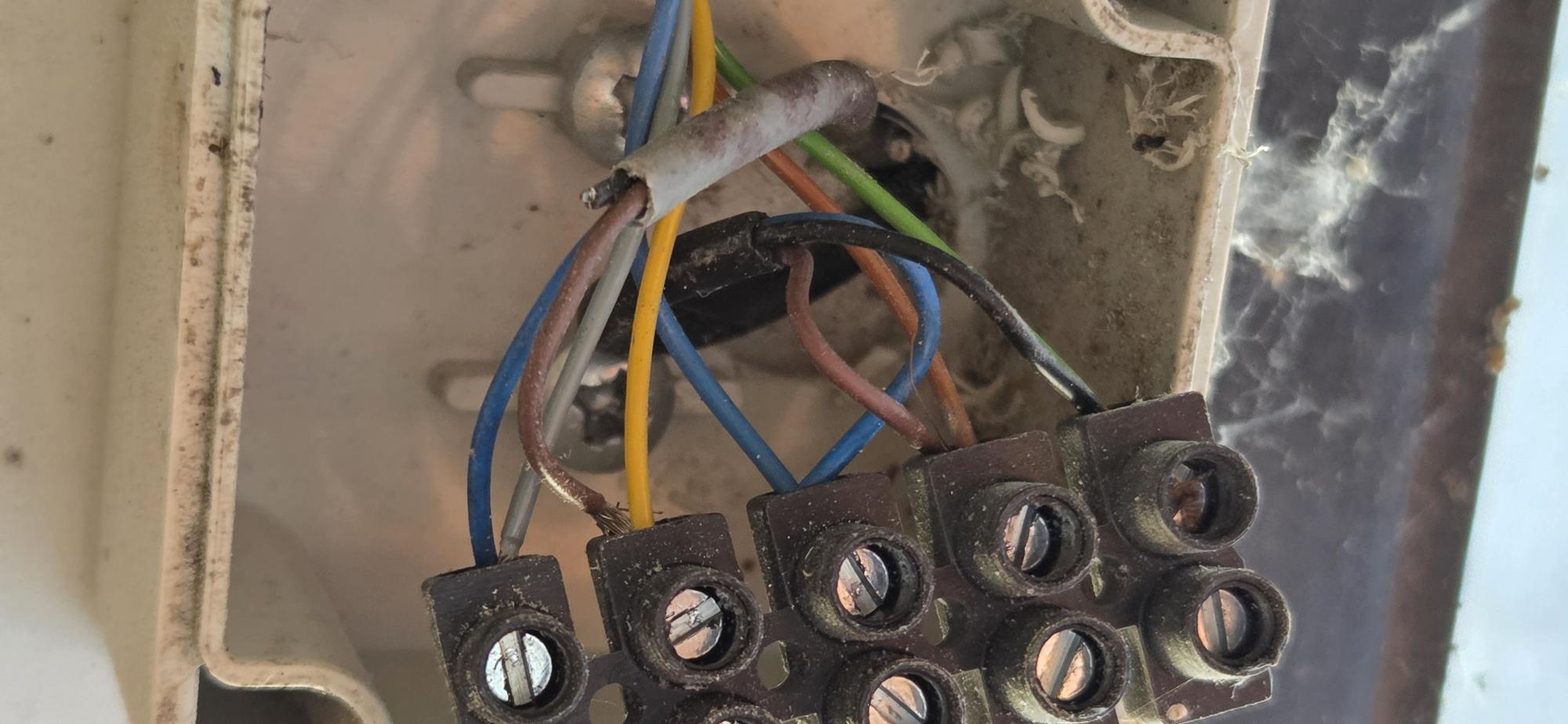

          &lt;div class=&quot;body-bd&quot;&gt;&lt;p&gt;Bonjour Quentin,&lt;/p&gt;&lt;p&gt;Donc ma barre qui fonctionnait avec la connexion, comme sur la photo, avec mon ancien Axroll n&amp;#39;est pas transposable sur mon Rollixo Optimo RTS ?&lt;/p&gt;&lt;p&gt;Bonne journée&lt;/p&gt;&lt;/div&gt;

  <enclosure length="212530" url="https://dimelo-answers-production.s3.eu-west-1.amazonaws.com/177/034a42506548f369/20250709_103610_original.jpg?ae1f036" type="image/jpeg" />
