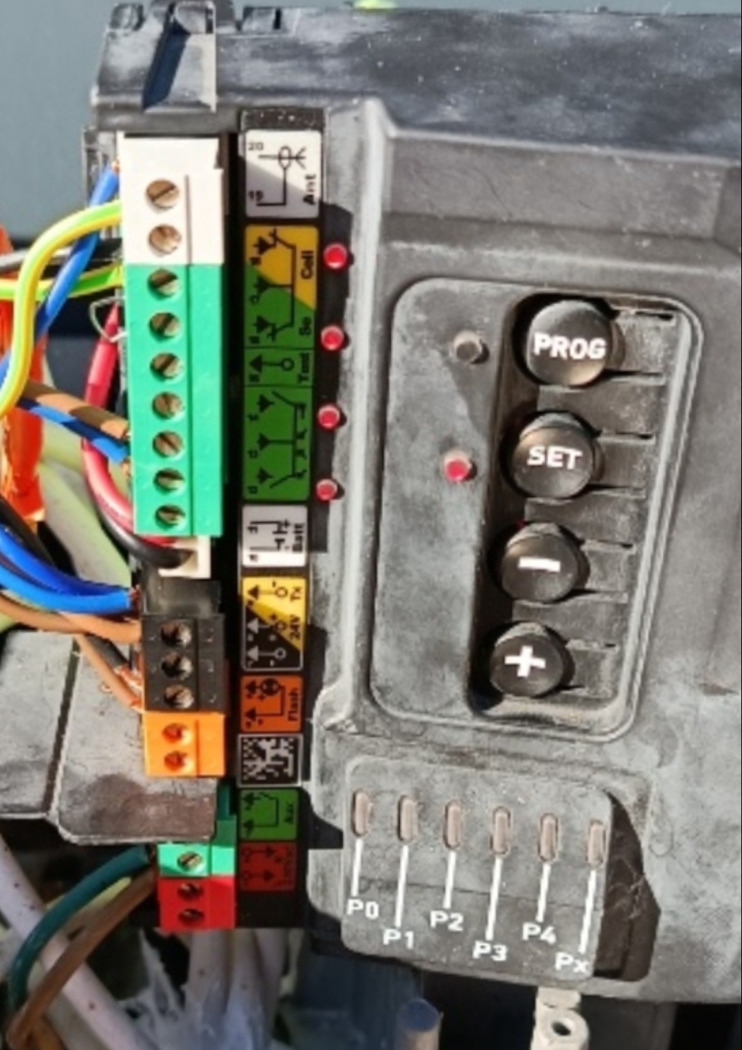

          &lt;div class=&quot;body-bd&quot;&gt;&lt;p&gt;Salut à vous. Même galère pour moi, c&amp;#39;est apparu d&amp;#39;un seul coup quand j&amp;#39;ai voulu rajouter une nouvelle télécommande au moteur...un enfer plus rien ne répond et j&amp;#39;ai tout essayé comme écrit André, rien à faire ‍‍‍&lt;/p&gt;&lt;/div&gt;

          &lt;div class=&quot;body-bd&quot;&gt;&lt;p&gt;Bonjour,&lt;br /&gt;Apres avoir passé mon moteur en ouverture manuel car il s&amp;#39;arretait et repartait de manière aléatoire, impossible de le repasser en auto. Le ressort était grippé, j&amp;#39;ai donc tout débranché pour sortir le bloque et dégripper le moteur. Jusque la tout va bien je peux switcher et le moteur se réenclenche.&lt;br /&gt;C&amp;#39;est après que ca se corse. J&amp;#39;ai recablé à l&amp;#39;identique mais la les 4 led clignotes.&lt;br /&gt;Plusieurs tests effectué mais rien de concluant.&lt;br /&gt;J&amp;#39;ai donc décablé les cellules , remis les ponts 16/17 et 17/18.&lt;br /&gt;passé P4=4 et les autres valeurs a standard&lt;br /&gt;P0=1 P1=2 P2=3 P3=3 et Px=1&lt;br /&gt;Et lorsque je remet la tension, toujours pareil les 4 led clignote. La led Set clignote aussi et quand j&amp;#39;appui sur SET 2s pour passer en auto apprentissage, elle ne change pas de vitesse de clignotement et rien ne se passe.&lt;br /&gt;J&amp;#39;avoue être un peu perdu.&lt;/p&gt;&lt;p&gt;Merci d&amp;#39;avance de vos aides précieuses.&lt;/p&gt;&lt;p&gt;Merci,&lt;/p&gt;&lt;/div&gt;
          &lt;div class=&quot;body-bd&quot;&gt;&lt;p&gt;bonjour,&lt;/p&gt;&lt;p&gt;éteindre le moteur, enlever le bornier vert, attendre 30 s puis remettre l&amp;#39;alimentation : si les 4 voyants arrêtent &lt;br /&gt;de clignoter, vérifier le câblage des cellules et des périphériques raccordés sur les entrées filaires.&lt;br /&gt;Si les voyants clignotent toujours, couper l&amp;#39;alimentation, enlever le bornier noir (7-8-9), attendre 30 s puis remettre l&amp;#39;alimentation : si les 4 voyants arrêtent &lt;br /&gt;de clignoter, vérifier le câblage de tousles périphériques branchés sur cette alimentation.&lt;br /&gt;Si les voyants clignotent toujours, couper l&amp;#39;alimentation, enlever le bornier orange (5-6), attendre 30 s puis &lt;br /&gt;remettre l&amp;#39;alimentation : si les 4 voyans arrêtent de clignoter, vérifier le câblage du feu orange puis remettre le bornier. &lt;br /&gt;Lancer un mouvement pour vérifier l&amp;#39;absence de court-circuit.&lt;/p&gt;&lt;p&gt;si cela continue, faire un SAV sur la carte electronique.&lt;/p&gt;&lt;/div&gt;
