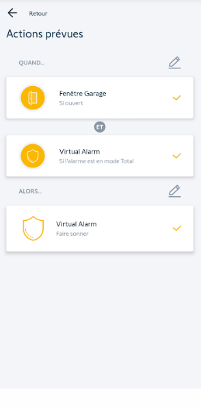

          &lt;div class=&quot;body-bd&quot;&gt;&lt;p&gt;Bonjour Francois.&lt;/p&gt;&lt;p&gt;Le link utilise le wifi 4 uniquement pour se connecter aux serveurs Somfy via votre box internet. On appel ça le mode Client / Serveur.&lt;/p&gt;&lt;p&gt;Pour tout le reste comme indiqué sur chaque emballage des matériels, c&amp;#39;est le protocole IO Home soit la fréquence 868Mhz réservé à la Domotique&lt;/p&gt;&lt;p&gt;C&amp;#39;est une fréquence courte donc rapide qui traverse mal les obstacles mais rebondi parfaitement par les ouvertures.&lt;br /&gt;D&amp;#39;où la nécessité de positionner le Link entre 0.80 et 1.20 pour qu&amp;#39;il exploite au mieux les portes. &lt;br /&gt;Dans ces conditions vous aurez une portée entre 7m et 10m avec un seul mur en béton &lt;/p&gt;&lt;p&gt;Pour les maisons anciennes avec des murs épais ou pour couvrir un garage ou un abris de jardin à 30m de la maison, il faut utiliser une Tahoma Switch avec des détecteurs Zigbee dont la portée atteint 30m et faire un scénario qui rattache ses détecteurs à l&amp;#39;alarme.&lt;br /&gt;Ci joint un exemple de scénario. Fonctionnement impeccable, mais impose de mettre la Tahoma et la box internet sur batterie de sauvegarde pour que ça fonctionne sans courant.&lt;/p&gt;&lt;p&gt;Pour l&amp;#39;utilisation des relais, je n&amp;#39;ai pas réussi a mettre en évidence leur fonctionnement. Mon système fonctionne de la même manière avec ou sans.&lt;/p&gt;&lt;/div&gt;
